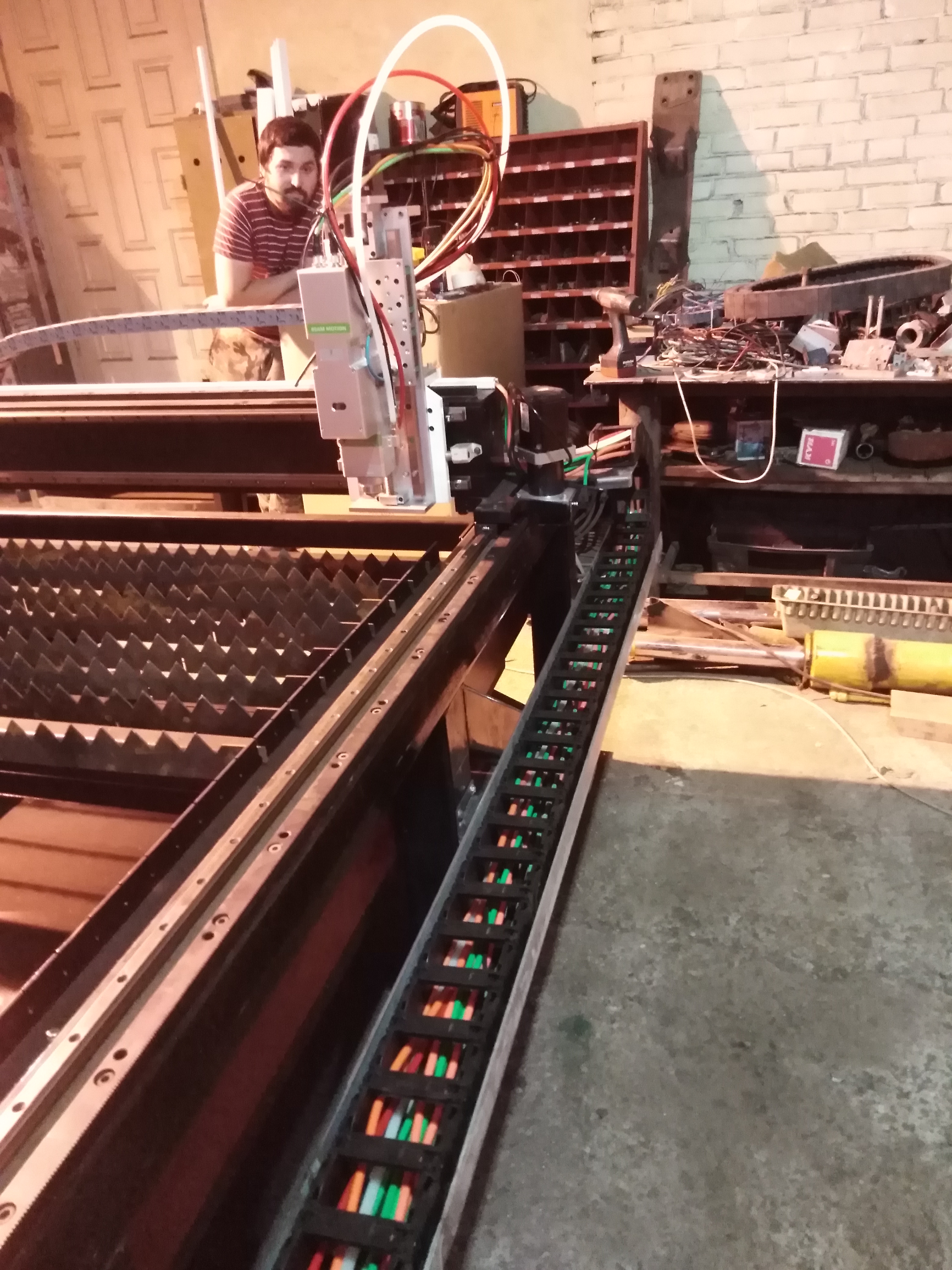

Репутация: 18
Re: Собираю оптоволоконный лазер 1300х1300 500Вт по металлу
Сообщение Tundra9965 »
Сегодня весь день с продольным кабель каналом, делали кронштейны тянули трубки кабеля.
IMG_20230724_205912.jpg (2118 просмотров) <a class='original' href='./download/file.php?id=208404&mode=view' target=_blank>Загрузить оригинал (2.75 МБ)</a>
IMG_20230724_205950.jpg (2118 просмотров) <a class='original' href='./download/file.php?id=208405&mode=view' target=_blank>Загрузить оригинал (2.79 МБ)</a>
IMG_20230724_205936.jpg (2118 просмотров) <a class='original' href='./download/file.php?id=208406&mode=view' target=_blank>Загрузить оригинал (2.9 МБ)</a>

Что получилось.
IMG_20230724_232039.jpg (2105 просмотров) <a class='original' href='./download/file.php?id=208408&mode=view' target=_blank>Загрузить оригинал (2.51 МБ)</a>
IMG_20230724_231818.jpg (2105 просмотров) <a class='original' href='./download/file.php?id=208409&mode=view' target=_blank>Загрузить оригинал (2.98 МБ)</a>
IMG_20230724_232019.jpg (2105 просмотров) <a class='original' href='./download/file.php?id=208410&mode=view' target=_blank>Загрузить оригинал (3.05 МБ)</a>
IMG_20230724_231807.jpg (2105 просмотров) <a class='original' href='./download/file.php?id=208411&mode=view' target=_blank>Загрузить оригинал (3.09 МБ)</a>

Лоток для кабель канала из дорожного столбика что забивают для разделительной.
