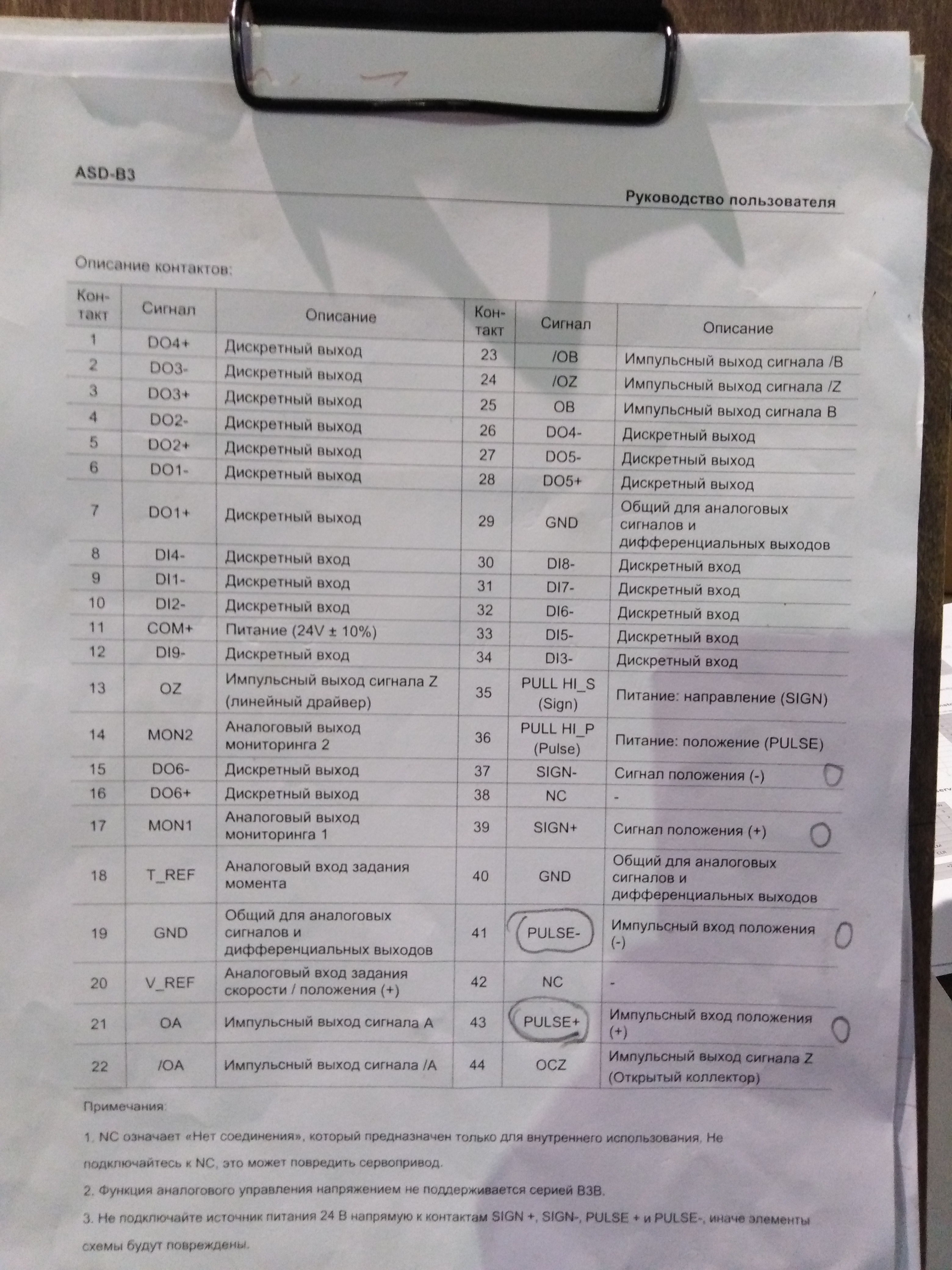

Фото распиновки.
IMG_20230718_145701.jpg (1873 просмотра) <a class='original' href='./download/file.php?id=208355&mode=view' target=_blank>Загрузить оригинал (2.72 МБ)</a>
IMG_20230718_145116.jpg (1873 просмотра) <a class='original' href='./download/file.php?id=208356&mode=view' target=_blank>Загрузить оригинал (2.93 МБ)</a>
IMG_20230718_145237.jpg (1873 просмотра) <a class='original' href='./download/file.php?id=208357&mode=view' target=_blank>Загрузить оригинал (2.84 МБ)</a>
neonas
Сообщения: 372
Репутация: 72
Откуда: Литва, Вильнюс
Re: Собираю оптоволоконный лазер 1300х1300 500Вт по металлу
Сообщение neonas »
Tundra9965 писал(а): Фото распиновки.
Все вроде так.

Благодарю, завтра скину распиновку по осям икс и игрек.
