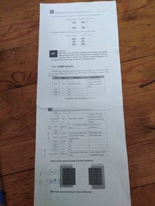

Tundra9965
Сообщения: 190
Зарегистрирован: 02 июл 2022, 08:28
Репутация: 18
Re: Собираю оптоволоконный лазер 1300х1300 500Вт по металлу
Сообщение Tundra9965 »
К примеру, распиновка по подключению лазерного источника.
IMG_20230831_105745.jpg (5681 просмотр) <a class='original' href='./download/file.php?id=209000&sid=8e705f31d085001dd746788cf2dd5286&mode=view' target=_blank>Загрузить оригинал (2.89 МБ)</a>
IMG_20230831_105737.jpg (5681 просмотр) <a class='original' href='./download/file.php?id=209001&sid=8e705f31d085001dd746788cf2dd5286&mode=view' target=_blank>Загрузить оригинал (2.59 МБ)</a>
Tundra9965
Сообщения: 190
Репутация: 18
Это было по мануалу а теперь как на самом деле.
IMG_20230831_105756.jpg (5680 просмотров) <a class='original' href='./download/file.php?id=209002&sid=8e705f31d085001dd746788cf2dd5286&mode=view' target=_blank>Загрузить оригинал (2.56 МБ)</a>
