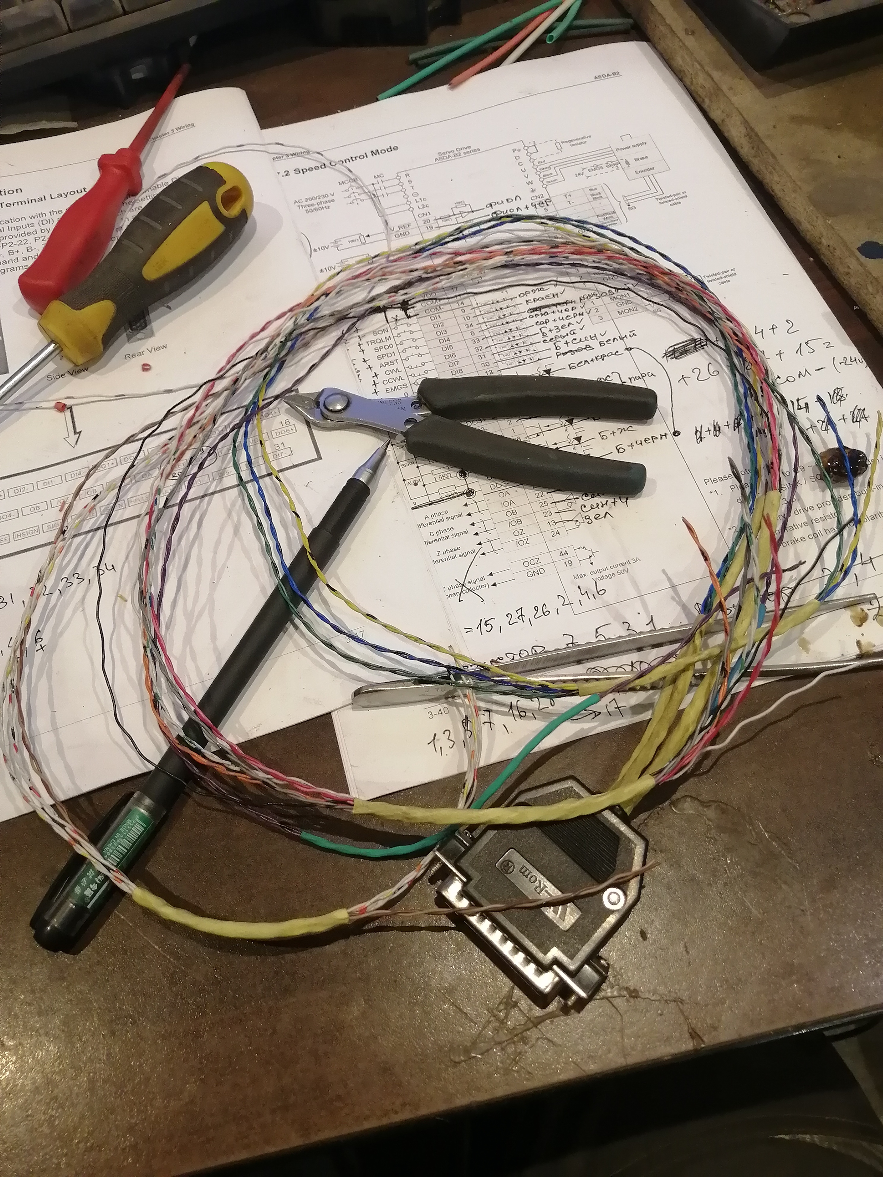

Всё-таки я Перфекционист какой-то дикий.
Ставил сегодня серву и надо было спаять кабель, заморочился, увлёкся...
IMG_20230813_220601.jpg (3794 просмотра) <a class='original' href='./download/file.php?id=208662&mode=view' target=_blank>Загрузить оригинал (3.67 МБ)</a>
IMG_20230813_233145.jpg (3794 просмотра) <a class='original' href='./download/file.php?id=208665&mode=view' target=_blank>Загрузить оригинал (2.26 МБ)</a>
IMG_20230813_221551.jpg (3794 просмотра) <a class='original' href='./download/file.php?id=208663&mode=view' target=_blank>Загрузить оригинал (2.28 МБ)</a>
IMG_20230813_223558.jpg (3794 просмотра) <a class='original' href='./download/file.php?id=208664&mode=view' target=_blank>Загрузить оригинал (1.98 МБ)</a>
IMG_20230813_233350.jpg (3794 просмотра) <a class='original' href='./download/file.php?id=208666&mode=view' target=_blank>Загрузить оригинал (2.06 МБ)</a>
IMG_20230813_233356.jpg (3794 просмотра) <a class='original' href='./download/file.php?id=208667&mode=view' target=_blank>Загрузить оригинал (1.93 МБ)</a>
Всё хорошо, красиво, но это заняло 4 часа! Карл, Четыре долбанных часа... Нафига????

Ну а схема включения сервопака, она же в любом мануале есть, технически ничем не отличается от мануала, только есть разница небольшая между Delta и LENZE в том, что у LENZE отдельный силовой БП на все привода а у DELTA привода самостоятельно питаются. Управление тоже у системы стандартизировано, при включении включаются все дежурные питания у приводов, потом LCNC при запуске кнопочки выдает разрешение на включение "MAIN ON" и включается сила.
