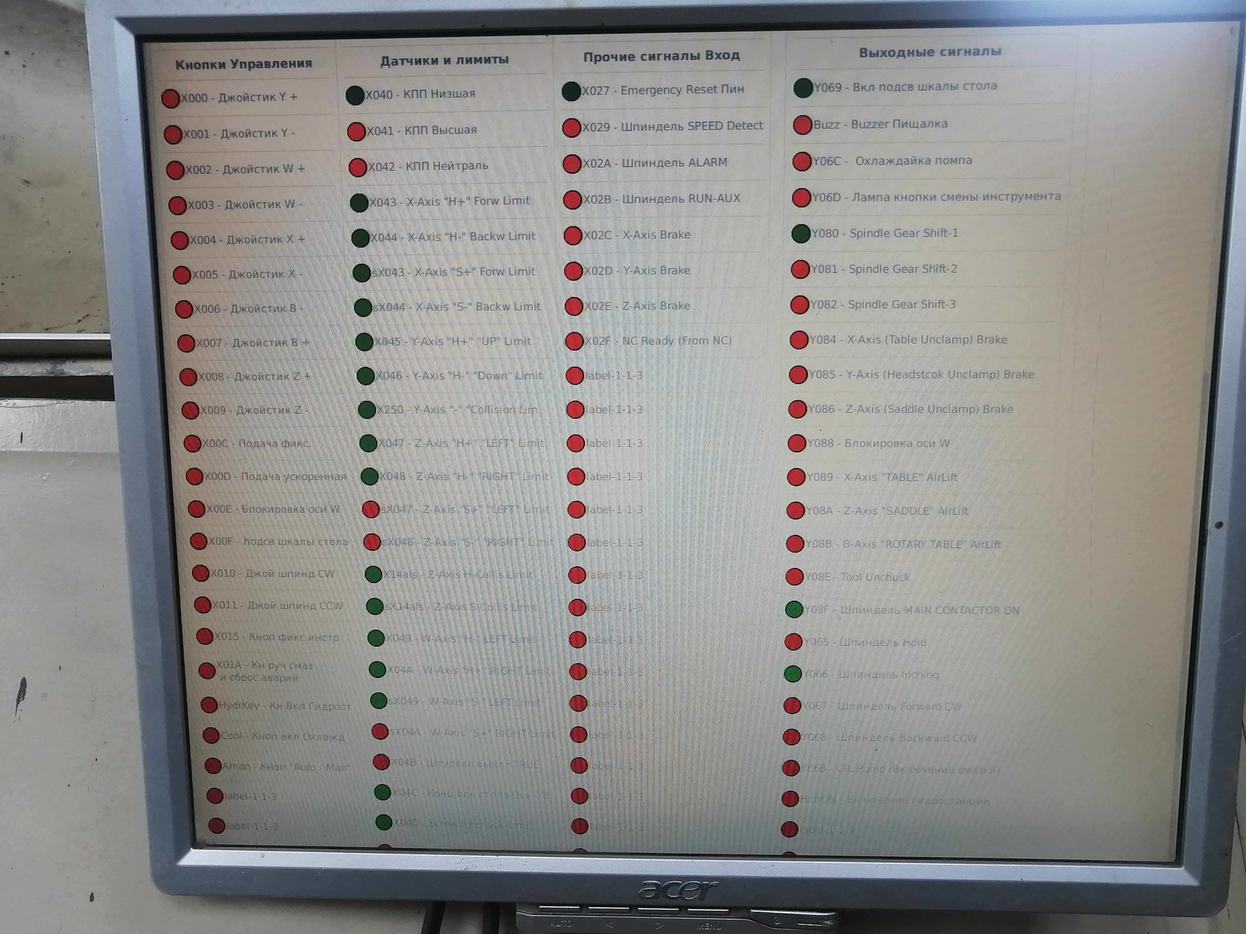

Потихоньку вырисовываются панельки. Первая это будет показометр DRO + "лампочки сигнальные". А вот второй это диагностическая панель, которая после отладки и настройки станка будет висеть в шкафу электроавтоматики. Очень сложно без этой панельки отлаживаться и диагностировать систему. Все сигналы в неё не влезли, придется перерисовать и шрифты уменьшить. Но удобство отладки с ней я уже ощутил.
IMG_20230806_180347.jpg (3934 просмотра) <a class='original' href='./download/file.php?id=208568&sid=72a39f91e67ae10ae73eedd7871fcbb0&mode=view' target=_blank>Загрузить оригинал (4.08 МБ)</a>
IMG_20230806_180357.jpg (3934 просмотра) <a class='original' href='./download/file.php?id=208569&sid=72a39f91e67ae10ae73eedd7871fcbb0&mode=view' target=_blank>Загрузить оригинал (2.19 МБ)</a>
IMG_20230806_214950.jpg (3934 просмотра) <a class='original' href='./download/file.php?id=208570&sid=72a39f91e67ae10ae73eedd7871fcbb0&mode=view' target=_blank>Загрузить оригинал (2.92 МБ)</a>

Основа записи числа: напимер 1301 = страница 13, строка 01... 1302 = страница 13 строка 02
- Будущая страница №13 = Блоки питания -
1308 = -24В
1305 = +24 питания для шумящих нагрузок (клапаны, контакторы)
1307 = +24 питание для электроники.
1301 = ~110в для клапанов и контакторов
1302 = ~110в для клапанов и контакторов
- Будущая страница №19 = системы безопасности и блокировок -
1901 = начало линии ESTOP
1910 = конец линии ESTOP
- Просто какая-то будущая страница документации с описаниями входов -
X01-X040 = линии от джойстиков и кнопок управления
X049 = Axis-W left limit sw
X04A = Axis-W right limit sw
sX049 = Axis-W left soft limit sw
sX04A = Axis-W right soft limit sw
Ну и еще штук 500-700 но писать лень :hehehe: Да и не помню большую часть по памяти, только группы.
