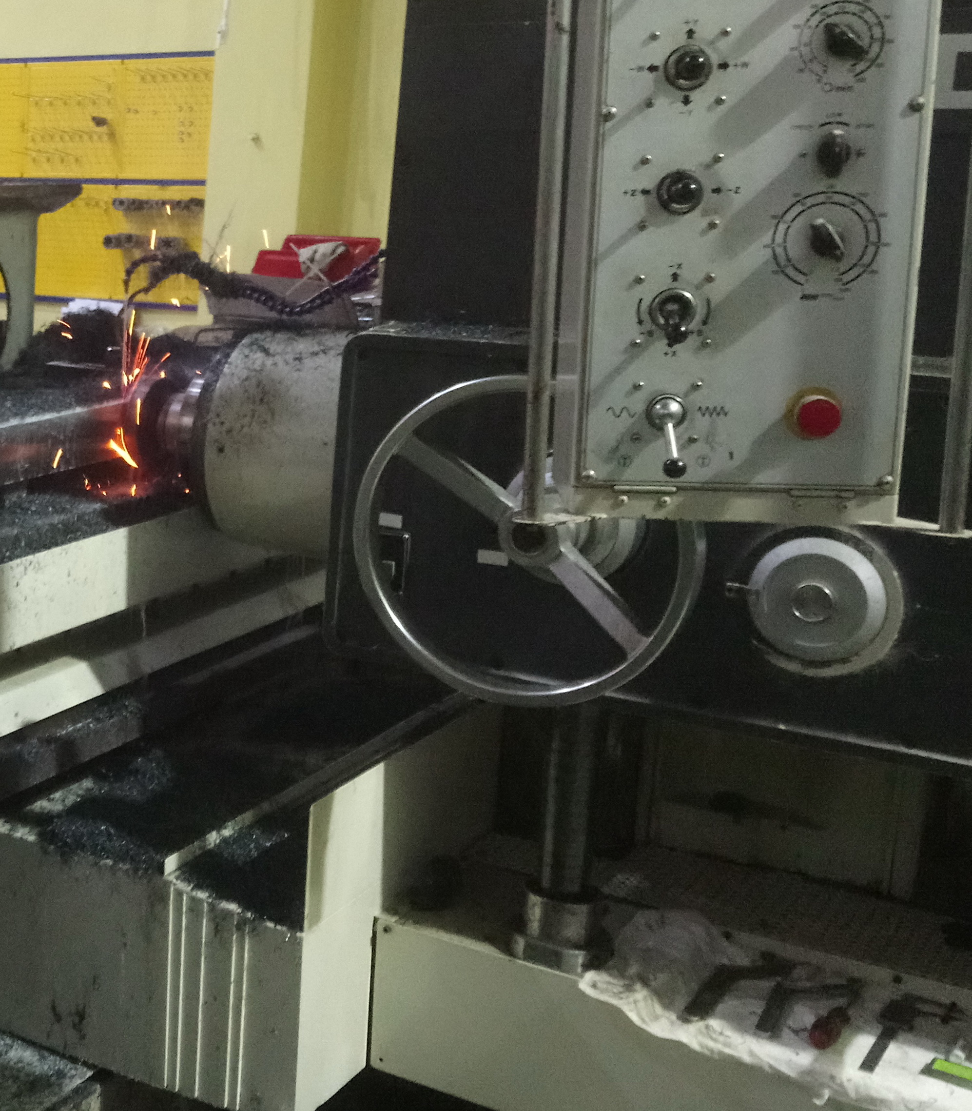

Всем привет.
Удалось выкроить время и заняться станком, прописал электроавтоматику, большую часть PLC программ в ладдере.
Возник вопрос, может кто подскажет: Как отключать\включать ось с помощью PIN-а, чтобы LCNC не валился по ошибке рассинхронизации осей.
Или может какой другой вариант есть избежать ошибки.
Суть проблемы в том, что на станке есть пиноль = "Axis - W",
штурвал.JPG (4286 просмотров) <a class='original' href='./download/file.php?id=207696&mode=view' target=_blank>Загрузить оригинал (1.3 МБ)</a>
На этой оси кроме сервопривода и линейки так-же присутствует штурвал. Если повернуть штурвал, то пиноль сдвинется и LCNC вывалится в ошибку "Joint following error"...
Так-же для того чтобы двигать штурвал надо временно снять "Enable" с привода оси иначе придется бороться с моторчегом что не правильно да и невозможно.
Хотелось бы нажатием кнопки временно отключать ось , а после манипуляций со штурвалом включать ось обратно, привязать у неё home и продолжить работу.
Понятно, что можно выкинуть штурвал, но в некоторых ситуациях без него просто невозможно. Простым примером будет "Попасть в виток существующей резьбы" или "привязать ноль коснувшись резцом детали". Да и много всяких вариантов когда хотелось бы использовать не маховичок а именно штурвал.

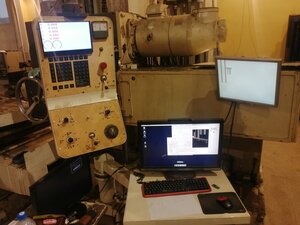

Всем привет.
Выдалась пара деньков, сижу занимаюсь станком. Даже фоточка есть. :hehehe:
Сегодня пришел, включаю а УЦИ монитор не пашет, ну думаю сдох сцобако, пошел купил на барахолке моник дешевый, подключаю не пашет. Вот чего просто моники не переткнул спрашивается? Оказывается на встроеной видюхе порт отвалился и один видеовыход не работает. Поставил первую попавшуюся Nvidia, пересобрал линух и LCNC и продолжил заниматься станочком.
Может что подскажет как сделать так, чтобы окна GladeVcp закрывались при закрытии LCNC? Ну или на крайний случай как правильно использовать ключ запуска gladevcp -x {XYZ} чтобы при перезапуске в ранее открытое (не закрытое) окно GladeVcp возвращать активную задачу?
Обещаная фоточка:
Toshiba.jpeg (4006 просмотров) <a class='original' href='./download/file.php?id=208562&mode=view' target=_blank>Загрузить оригинал (140.66 КБ)</a>
Всем бобра. :D

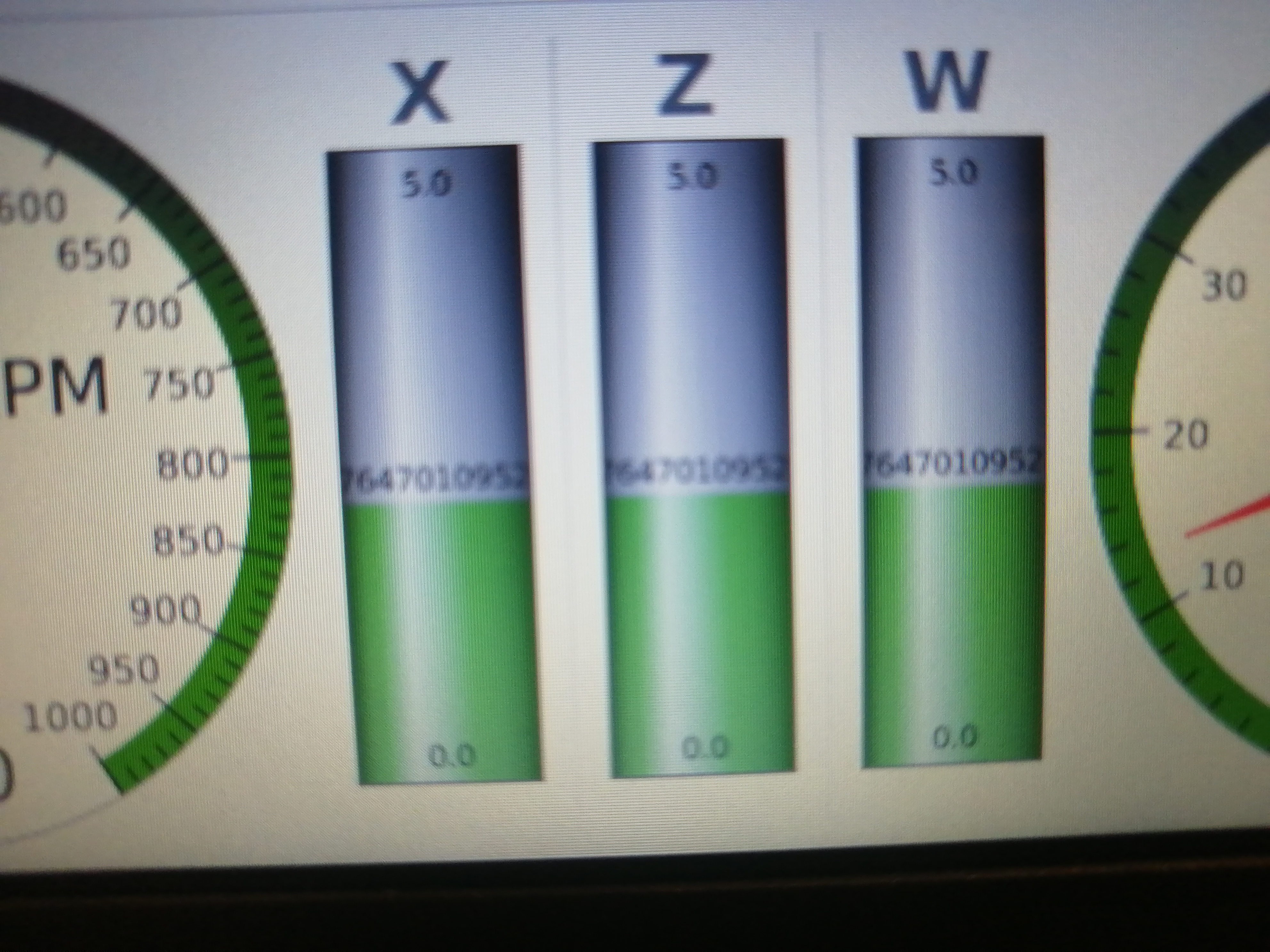

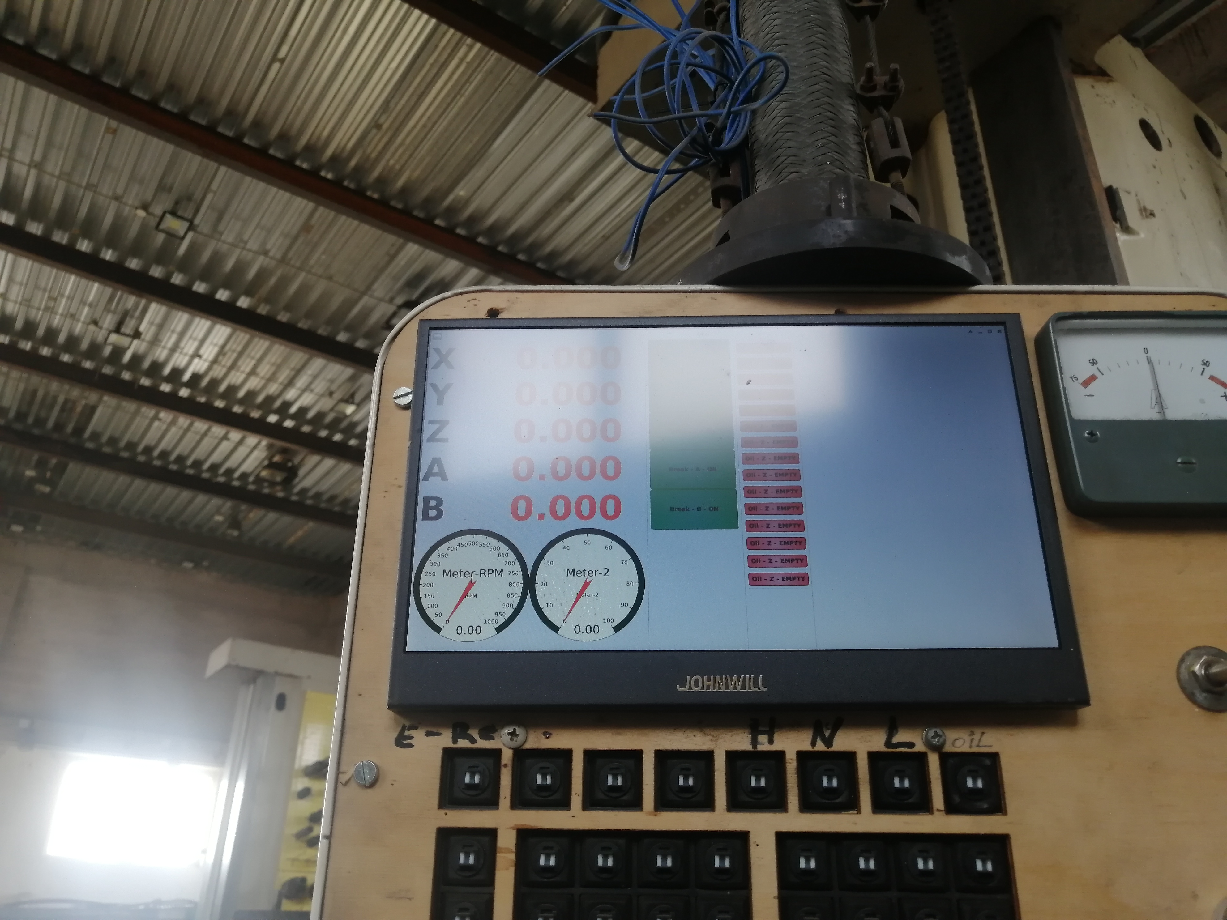

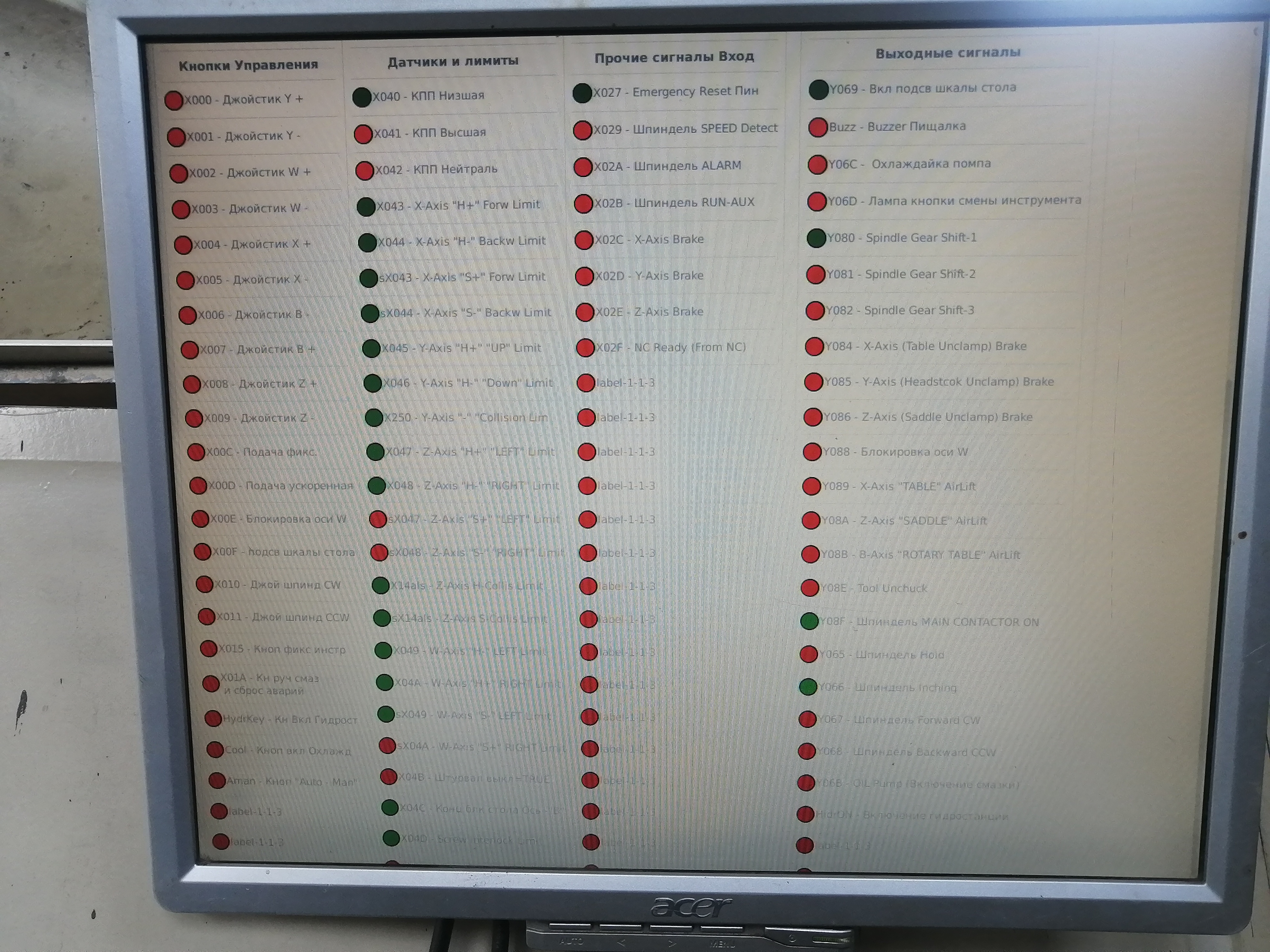

Потихоньку вырисовываются панельки. Первая это будет показометр DRO + "лампочки сигнальные". А вот второй это диагностическая панель, которая после отладки и настройки станка будет висеть в шкафу электроавтоматики. Очень сложно без этой панельки отлаживаться и диагностировать систему. Все сигналы в неё не влезли, придется перерисовать и шрифты уменьшить. Но удобство отладки с ней я уже ощутил.
IMG_20230806_180347.jpg (3950 просмотров) <a class='original' href='./download/file.php?id=208568&mode=view' target=_blank>Загрузить оригинал (4.08 МБ)</a>
IMG_20230806_180357.jpg (3950 просмотров) <a class='original' href='./download/file.php?id=208569&mode=view' target=_blank>Загрузить оригинал (2.19 МБ)</a>
IMG_20230806_214950.jpg (3950 просмотров) <a class='original' href='./download/file.php?id=208570&mode=view' target=_blank>Загрузить оригинал (2.92 МБ)</a>

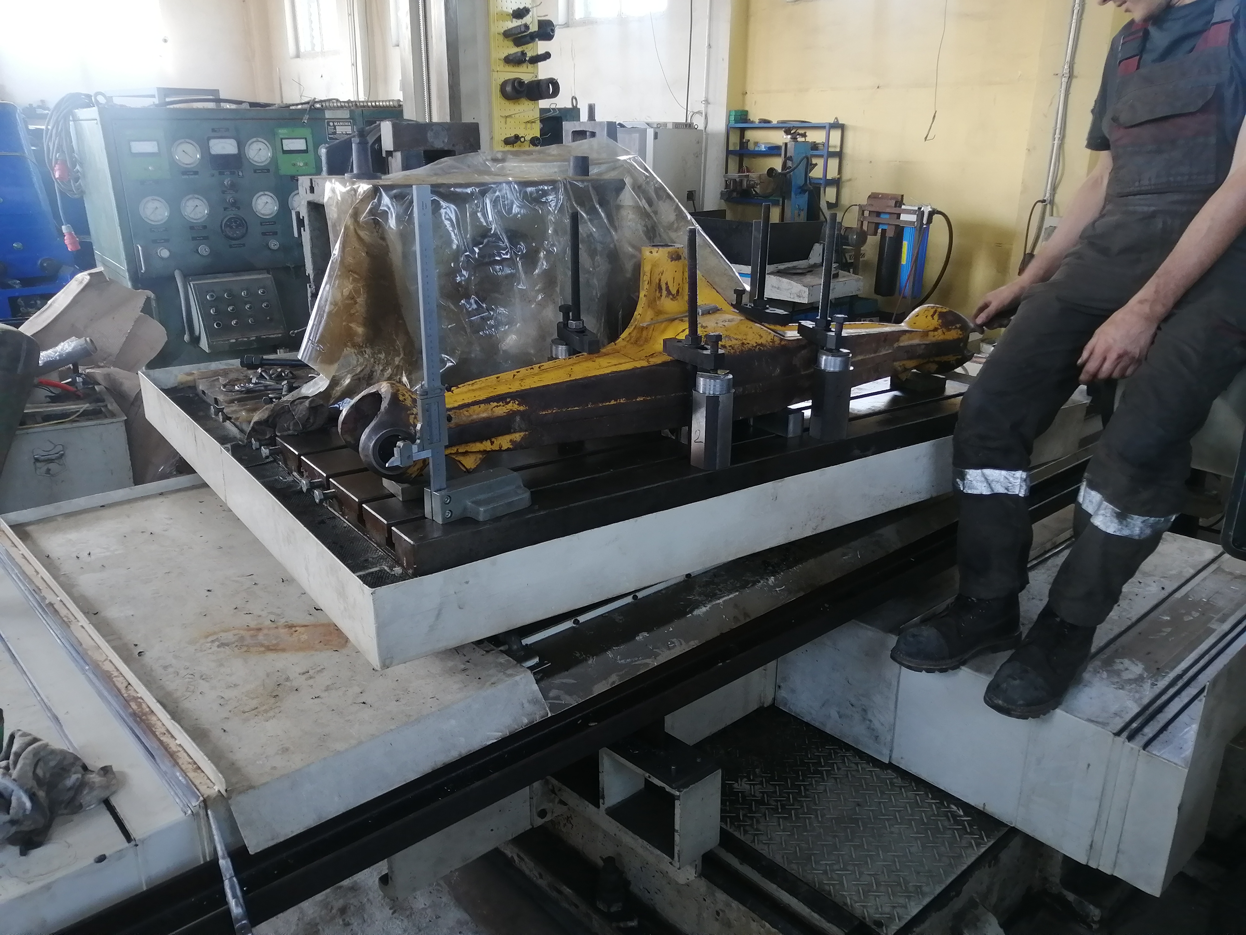

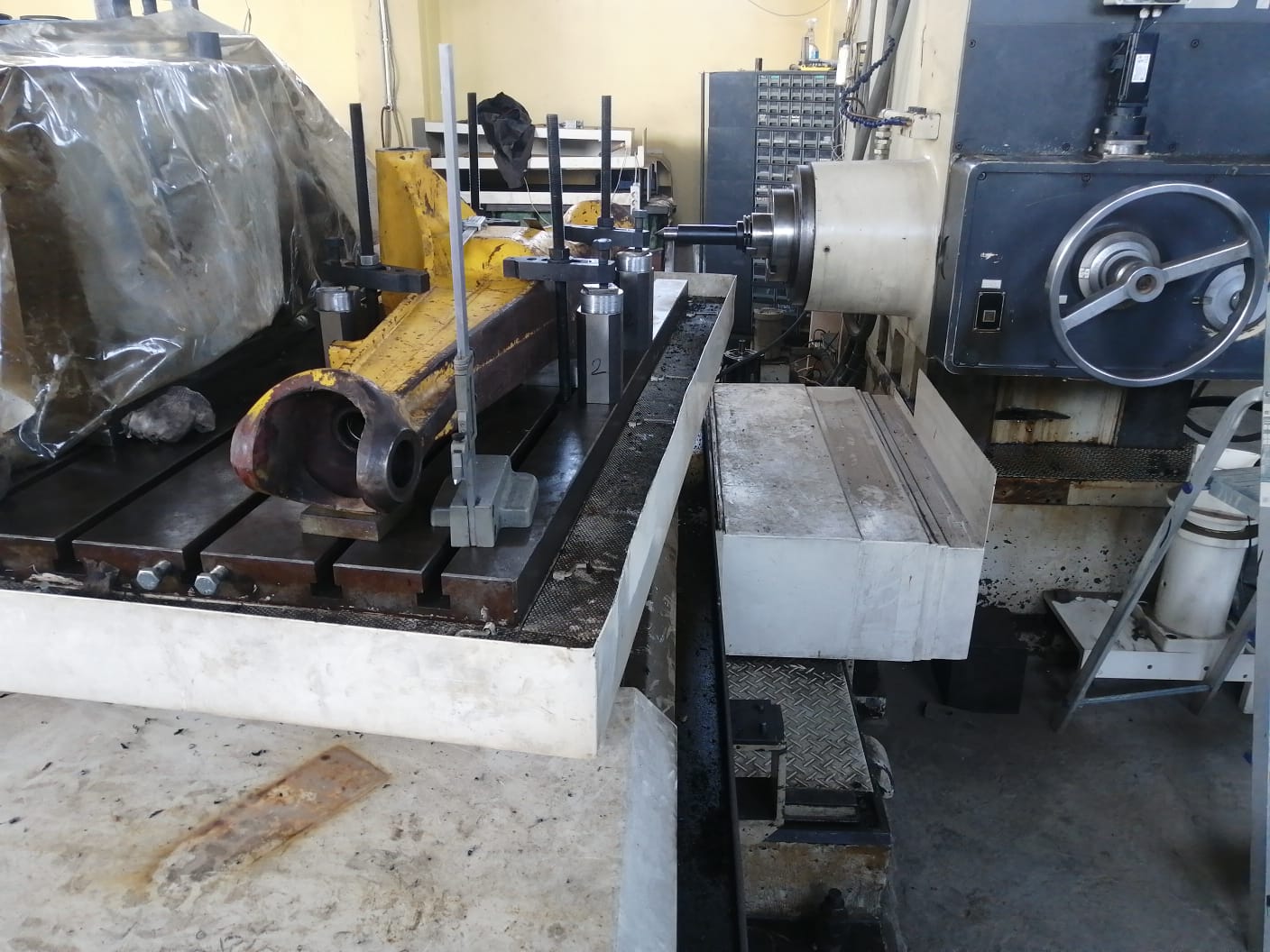

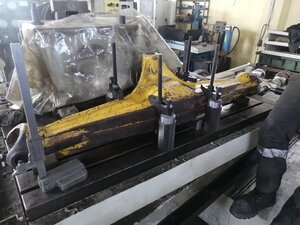

Привезли срочную детальку, пришлось выкатываться на станке под расточку. Быстренько выточили оськи для штурвалов, зажали их в редукторы станка и понеслось... Получился "HandWorkCNC" :hehehe: :hehehe:
Товарищь стоит на штурвалах, я ему кричу "Петька поворот 20" и товарищ быстро крутит штурвал на 20 оборотов. :lol: :lol: :lol:
Поржали как лошади, но детальку выкатали. На днях расточу в размер. Заколебался выставлять, ни одной живой базовой плоскости на мосту не осталось. Все точки через калькулятор и измериловку вычислять пришлось.

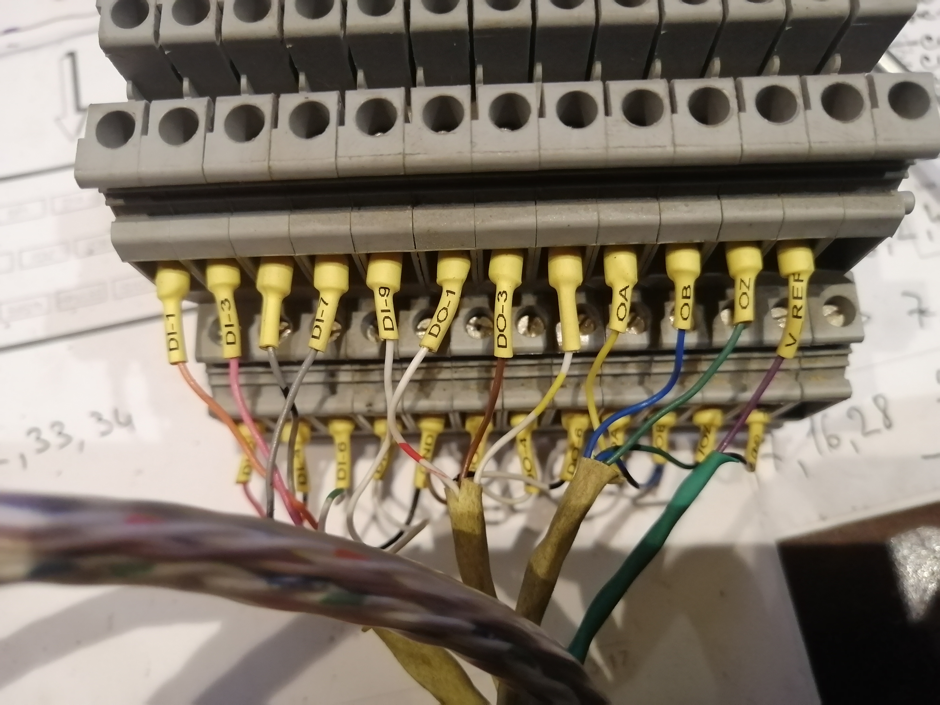

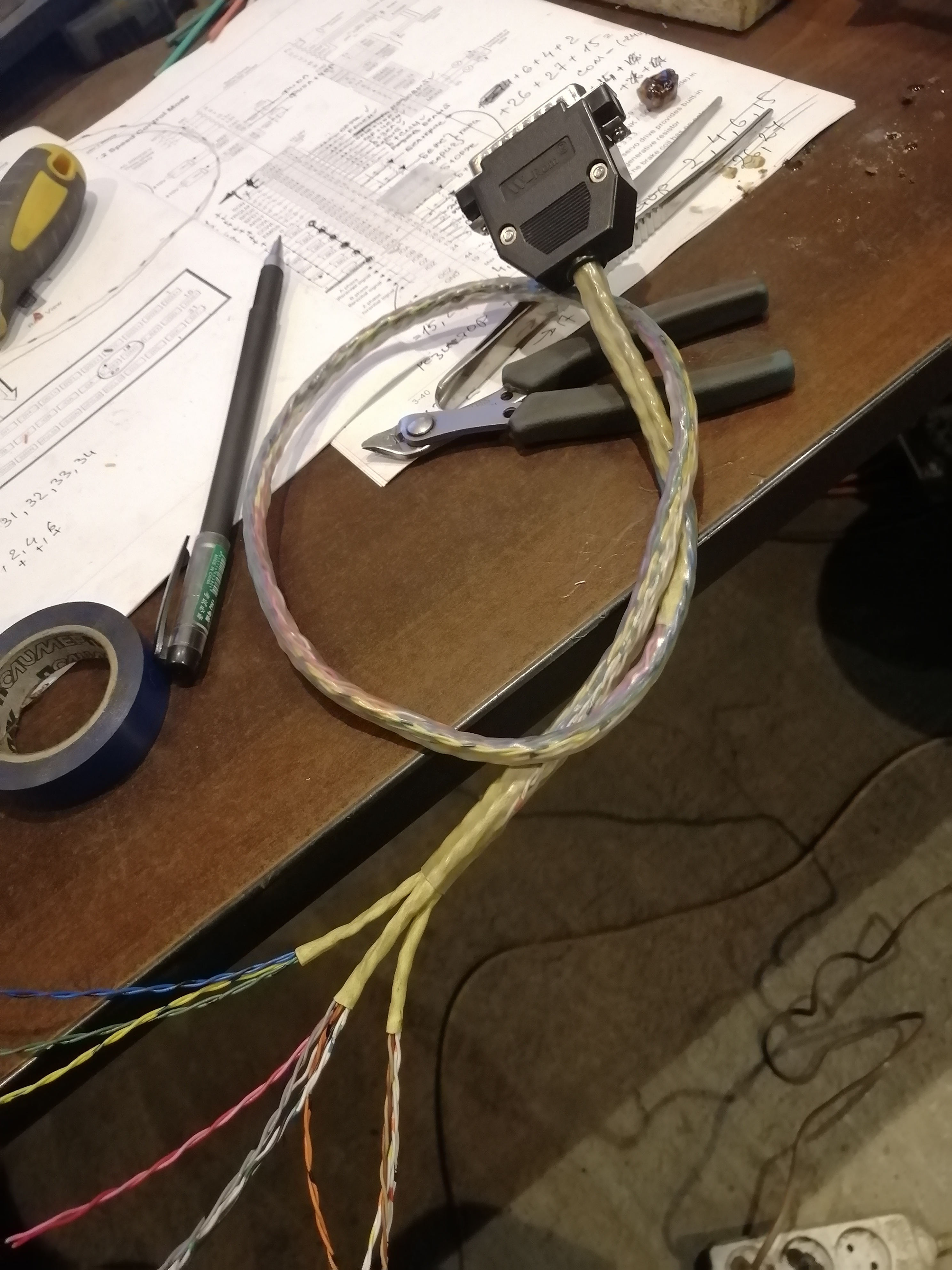

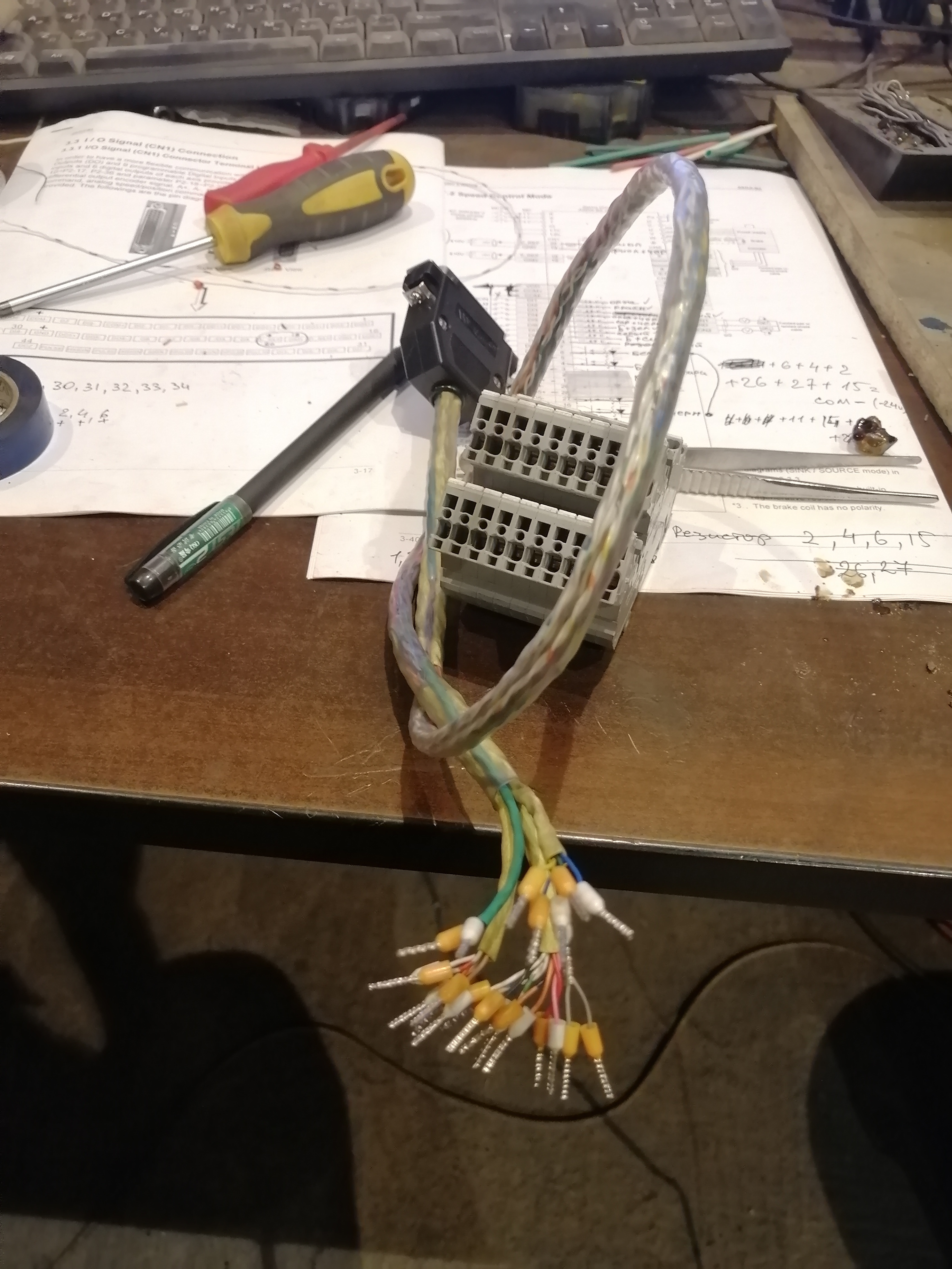

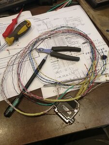

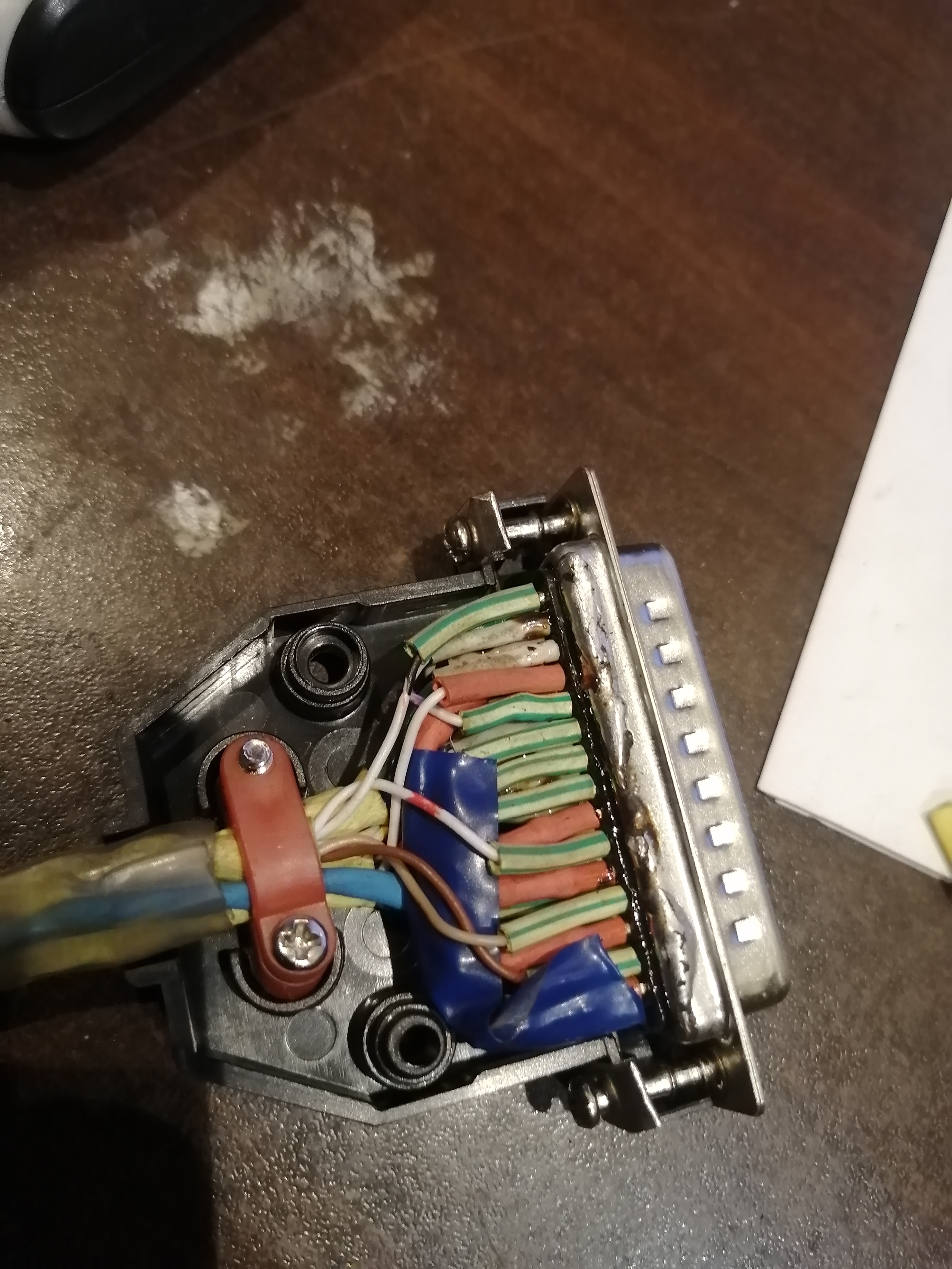

Сообщение Sakhalin_Cat »

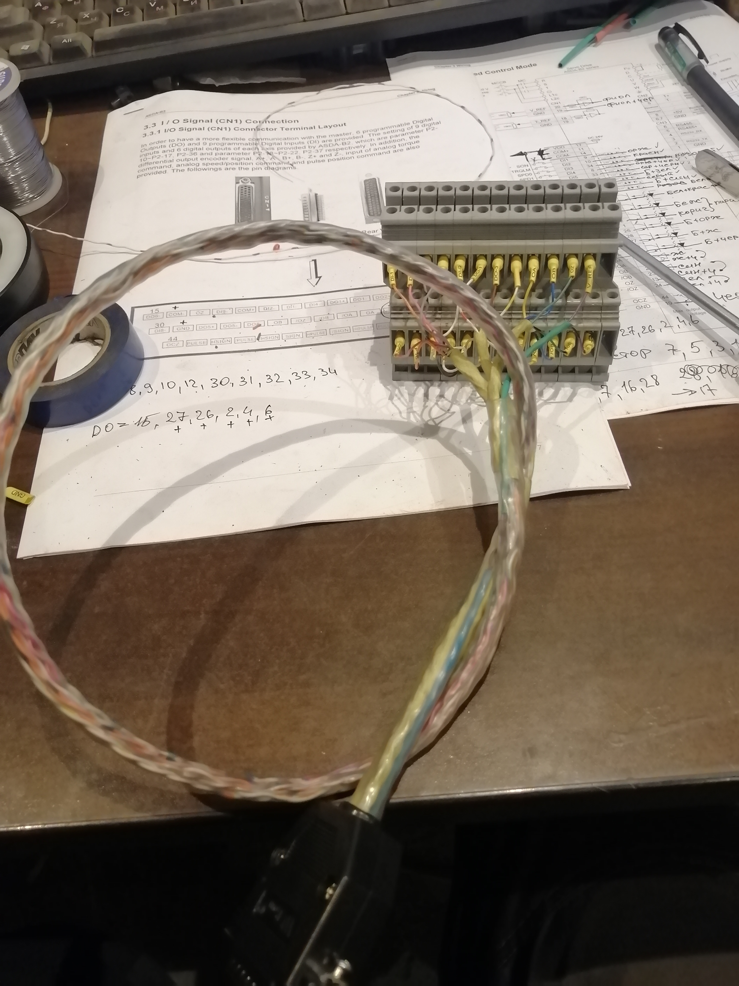

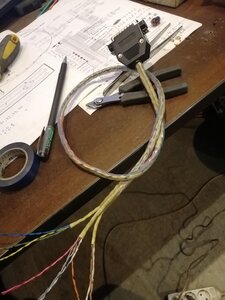

Всё-таки я Перфекционист какой-то дикий.
Ставил сегодня серву и надо было спаять кабель, заморочился, увлёкся...
IMG_20230813_220601.jpg (3798 просмотров) <a class='original' href='./download/file.php?id=208662&mode=view' target=_blank>Загрузить оригинал (3.67 МБ)</a>
IMG_20230813_233145.jpg (3798 просмотров) <a class='original' href='./download/file.php?id=208665&mode=view' target=_blank>Загрузить оригинал (2.26 МБ)</a>
IMG_20230813_221551.jpg (3798 просмотров) <a class='original' href='./download/file.php?id=208663&mode=view' target=_blank>Загрузить оригинал (2.28 МБ)</a>
IMG_20230813_223558.jpg (3798 просмотров) <a class='original' href='./download/file.php?id=208664&mode=view' target=_blank>Загрузить оригинал (1.98 МБ)</a>
IMG_20230813_233350.jpg (3798 просмотров) <a class='original' href='./download/file.php?id=208666&mode=view' target=_blank>Загрузить оригинал (2.06 МБ)</a>
IMG_20230813_233356.jpg (3798 просмотров) <a class='original' href='./download/file.php?id=208667&mode=view' target=_blank>Загрузить оригинал (1.93 МБ)</a>
Всё хорошо, красиво, но это заняло 4 часа! Карл, Четыре долбанных часа... Нафига????

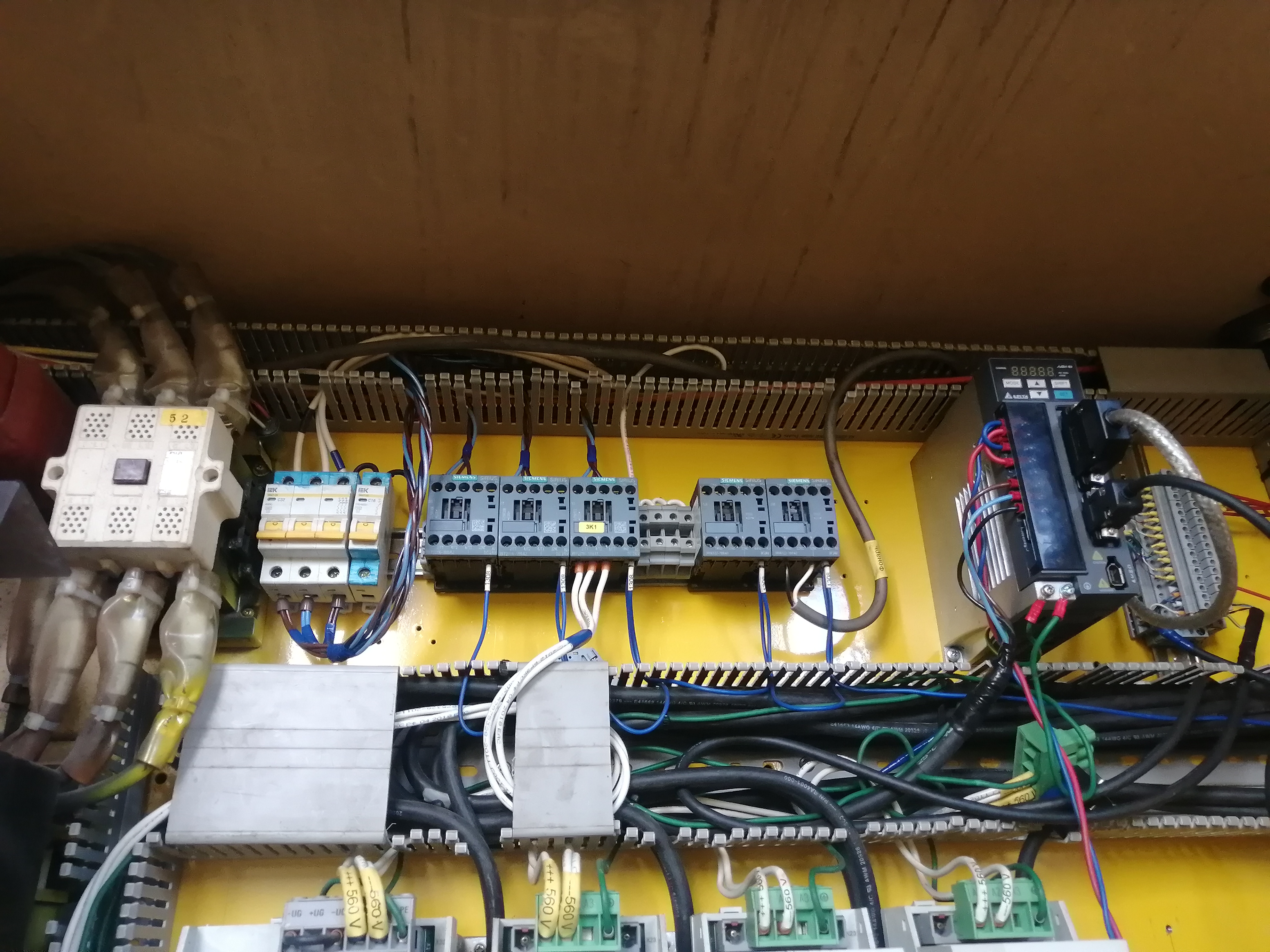

Пока прописывал PIN-ы на MESA обнаружил, что забыл включить в схему станка контакторы для подачи силового питания на сервы, которые обычно обзываются "MAIN ON". В нижних ярусах места свободного не оказалось, поэтому дистрибьюцию питания пришлось тащить на чердак.
IMG_20230820_120459.jpg (3682 просмотра) <a class='original' href='./download/file.php?id=208758&mode=view' target=_blank>Загрузить оригинал (2.94 МБ)</a>
Но учитывая новую концепцию перехода на EtherCat может быть придется этот уровень еще раз немного переделать.
Re: Фрезерный по стали 2200*1800мм (стол 1600*1800мм) Toshib
можно кусок схемы увидеть, касательно управления сервопаком? как организованы питания
Sakhalin_Cat
Сообщения: 222
Репутация: 340
Откуда: Южно-Сахалинск
sima8520 писал(а): ↑21 авг 2023, 20:51 можно кусок схемы увидеть, касательно управления сервопаком? как организованы питания
Я бы с радостью, но схемы нет пока. :wik:
Как соберется всё в окончательном варианте, только тогда засяду составлять документацию для потомков. А пока всё в голове ну и немного рабочих записей по маркировке концов. Проводов много поэтому приходится записывать, а основный все и так помнятся.

- Просто какая-то будущая страница документации с описаниями входов -
X01-X040 = линии от джойстиков и кнопок управления
X049 = Axis-W left limit sw
X04A = Axis-W right limit sw
sX049 = Axis-W left soft limit sw
sX04A = Axis-W right soft limit sw
Ну и еще штук 500-700 но писать лень :hehehe: Да и не помню большую часть по памяти, только группы.
Ну а схема включения сервопака, она же в любом мануале есть, технически ничем не отличается от мануала, только есть разница небольшая между Delta и LENZE в том, что у LENZE отдельный силовой БП на все привода а у DELTA привода самостоятельно питаются. Управление тоже у системы стандартизировано, при включении включаются все дежурные питания у приводов, потом LCNC при запуске кнопочки выдает разрешение на включение "MAIN ON" и включается сила.

sima8520 писал(а): ↑22 авг 2023, 15:40 тогда иначе, как происходит экстренная остановка в случае аварии, что происходит после нажатия Е-СТОП?
Все питания остаются на месте. подключаете сигнал ESTOP на один из DI привода, который программируете как ESTOP, при отсутствии сигнала привод должен быть в останове, это на случай обрыва провода.
Только это должен быть физический сигнал от физической цепи не от электроники, не от MESA не от LPT порта, а отдельное реле со своей цепью. которое будет 100% работать при зависшей электронике.
Просто если вы снимете питание с приводов, то они останутся на свободном выбеге и остановятся когда инерция оси позволит. Питание можно рубить только если все моторы оснащены тормозами в состоянии NC.
Можете дополнительно поставить железный таймер и например по истечении времени на торможение после поступления ESTOP (в приводах задали скорость остановки 0,1сек например) пусть через 0,2сек он снимет сигнал ENABLE с приводов и обесточит силовой контактор питания "MAIN ON". Но это на мой взгляд уже излишне.
