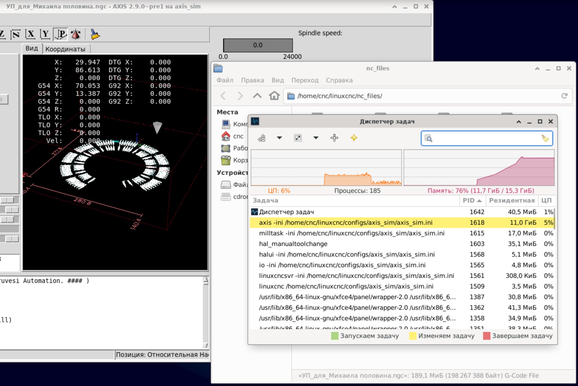

Вот скрин, одна и та-же программа ~189мб, 8млн строк. разница только в (axis, stop) в начале.
потребляют шо то почти 12 гигов, шо то. видеопамять лень смотреть, на hyper-v почему-то не показывает правильно занятую :D
2023-05-24 23-26-10.jpg (5809 просмотров) <a class='original' href='./download/file.php?id=207897&mode=view' target=_blank>Загрузить оригинал (364.41 КБ)</a>
2023-05-24 23-18-29.jpg (5809 просмотров) <a class='original' href='./download/file.php?id=207898&mode=view' target=_blank>Загрузить оригинал (424.8 КБ)</a>
