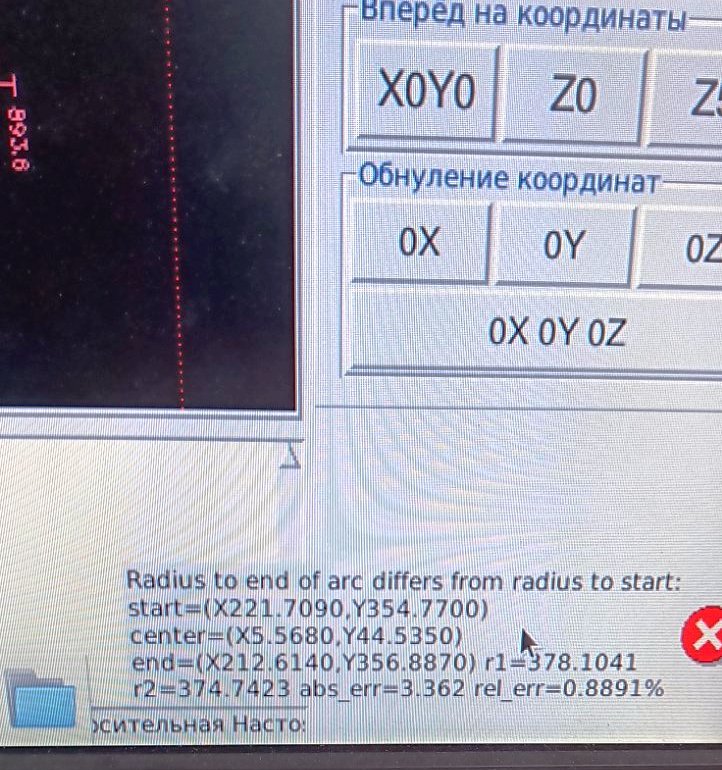

Здравствуйте. Помогите пожалуйста разобраться. При загрузке УП иногда выскакивает такая ошибка:
изображение_viber_2023-05-22_18-09-33-507.jpg (6029 просмотров) <a class='original' href='./download/file.php?id=207873&sid=c3e53b5376e325d04349b0a87f629468&mode=view' target=_blank>Загрузить оригинал (151.51 КБ)</a>
Помогает только перезагрузка AXIS. После которой, таже самая УП загружается нормально. Можно ли как-то это вылечить? Или каждый раз перезагружать?

Проверяйте ваш gcode. Где-то G2 или G3 неправильно строят дугу. Проверить код модно в Cimco

Nikomas писал(а): ↑ Проверяйте ваш gcode.
Так та же самая УП, после перезагрузки, без проблем загружается. У всех, на таких же станках, иногда выскакивает эта ошибка. Лечат перезагрузкой. Хотел разобраться в причине этого явления. Может в конфиге что-то не так?

Яков_32 писал(а): ↑ Хотел разобраться в причине этого явления
у вас кам или постпроцессор выдает код дуг с маленькой точностью.
Дуга описывается координатами конца и векторами центра дуги(через них считается радиус по которому будет двигаться станок из начальной точки. Всегда есть небольшая погрешность этого расчета, и когда эта погрешность выше допустимой - чпу выдаст ошибку. В вашем случае- в сообщении он написал координаты и что разница радиусов между начальной и конечной точкой дуги довольно большая (3.3мм)
photo_2023-03-30_20-58-03.jpg (5974 просмотра) <a class='original' href='./download/file.php?id=207881&sid=c3e53b5376e325d04349b0a87f629468&mode=view' target=_blank>Загрузить оригинал (74.39 КБ)</a>
Яков_32 писал(а): ↑ Может в конфиге что-то не так?
в .ini есть параметр допустимой ошибки для дуг
CENTER_ARC_RADIUS_TOLERANCE_MM = n
http://linuxcnc.org/docs/html/config/in ... gc_section
То есть либо поищите как в вашем кам точность вывода дуг повысить, либо допуск в линуксе сделайте больше, чтобы он не ругался.
и проверьте что в начале уп и строке инициализации линукса есть G91.1. Возможно у вас код дуг написан в абсолютных координатах, а в линуксе по умолчанию включено g90.1. Либо наоборот.

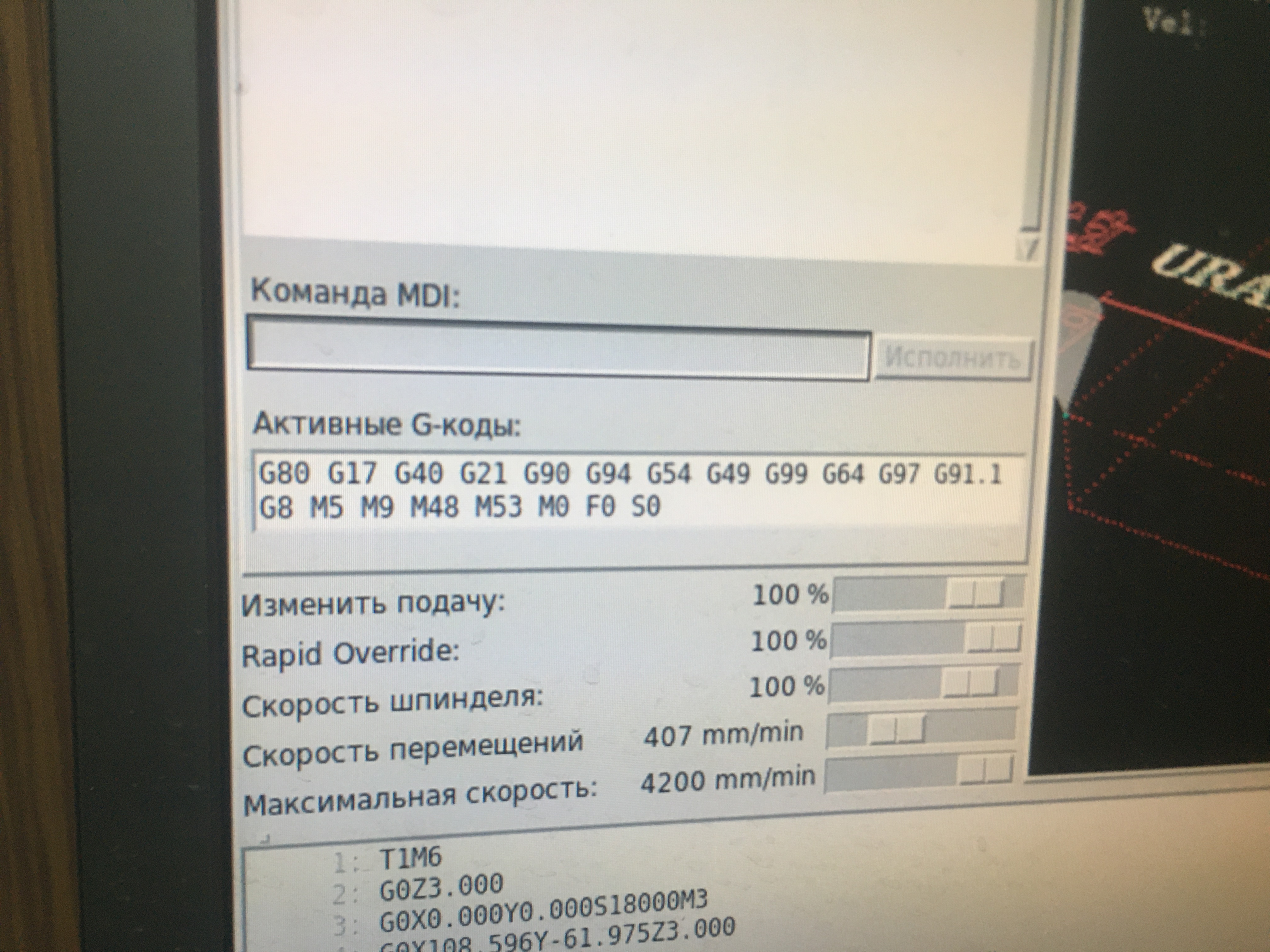

hmnijp писал(а): ↑ убедиться что в линуксе он активен в статусной строке когда запускаете УП.
Тут вроде всё нормально:
6388F0C8-E8E6-4795-B8BE-D741597F7FC8.jpeg (5917 просмотров) <a class='original' href='./download/file.php?id=207884&sid=c3e53b5376e325d04349b0a87f629468&mode=view' target=_blank>Загрузить оригинал (2.02 МБ)</a>

2023-05-23 20-42-39.jpg (5883 просмотра) <a class='original' href='./download/file.php?id=207886&sid=c3e53b5376e325d04349b0a87f629468&mode=view' target=_blank>Загрузить оригинал (254.36 КБ)</a>
Я ещё раз глянул ваше сообщение первое, и не поленился нарисовать точки по этим координатам.
он там говорит что радиус r1=378 r2=374, и между ними ошибка 3мм - это соответствует тому, что линукс считает что координаты центра дуг записаны в абсолютных координатах - то есть в линуксе активен код G90.1.
Но в вашем g-коде координаты центров относительные - если их нарисовать относительно точки конца, а не относительно нуля, то естественно тогда радиуса сходятся без ошибки.
2023-05-24 12-53-23.jpg (5883 просмотра) <a class='original' href='./download/file.php?id=207887&sid=c3e53b5376e325d04349b0a87f629468&mode=view' target=_blank>Загрузить оригинал (172.8 КБ)</a>
КОРОЧЕ - у вас вся проблема что в стартовой строке G-кода отсутствует G91.1
дописывайте, редактируйте пост чтобы он писал его всегда, или в mdi просто впишите код при возникновении ошибки, и снова загрузите файл - линукс поймет как правильно читать ваш код, и ошибка пропадет.

hmnijp писал(а): ↑ линукс поймет как правильно читать ваш код, и ошибка пропадет.
Огромное спасибо за помощь!!!

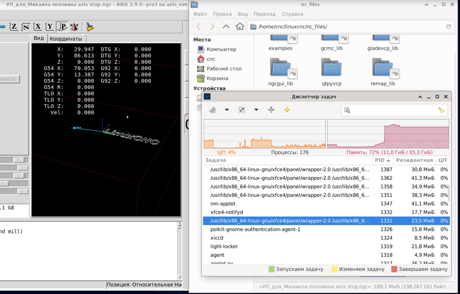

hmnijp писал(а): ↑ для 200мб кода линуксцнц нужно гигов 12-16 оперативной памяти
если отключить визуализацию-возможно и откроет.
2кк на 4гб открывает.
hmnijp
Сообщения: 1553
Репутация: 542
Откуда: Ульяновск
Re: Ошибка Radius to end of arc differs from radius to start
Сообщение hmnijp »
steals_y2k писал(а): ↑ если отключить визуализацию-возможно и откроет.
не, в аксисе визуализация процентов на 20 влияет всего. Оперативку занимает в основном стэк интерпретатора, он независимо от визуалки заполняется. Tk gui поменьше вот жрёт.
steals_y2k
Сообщения: 900
Репутация: 61
Настоящее имя: Makc
Откуда: Ярославль
Сообщение steals_y2k »
hmnijp писал(а): ↑ не, в аксисе визуализация процентов на 20 влияет всего
с визуализацией 500к не загружается, вылетает.
без-2кк загружается.
hmnijp
Сообщения: 1553
Репутация: 542
Откуда: Ульяновск
Сообщение hmnijp »
steals_y2k писал(а): ↑24 май 2023, 20:30
Так может у вас видео не хватает, а не оперативной...
Вот скрин, одна и та-же программа ~189мб, 8млн строк. разница только в (axis, stop) в начале.
потребляют шо то почти 12 гигов, шо то. видеопамять лень смотреть, на hyper-v почему-то не показывает правильно занятую :D
2023-05-24 23-26-10.jpg (5818 просмотров) <a class='original' href='./download/file.php?id=207897&sid=c3e53b5376e325d04349b0a87f629468&mode=view' target=_blank>Загрузить оригинал (364.41 КБ)</a>
2023-05-24 23-18-29.jpg (5818 просмотров) <a class='original' href='./download/file.php?id=207898&sid=c3e53b5376e325d04349b0a87f629468&mode=view' target=_blank>Загрузить оригинал (424.8 КБ)</a>
