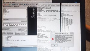

Здравствуйте. Помогите пожалуйста разобраться. При загрузке УП иногда выскакивает такая ошибка:
изображение_viber_2023-05-22_18-09-33-507.jpg (6035 просмотров) <a class='original' href='./download/file.php?id=207873&mode=view' target=_blank>Загрузить оригинал (151.51 КБ)</a>
Помогает только перезагрузка AXIS. После которой, таже самая УП загружается нормально. Можно ли как-то это вылечить? Или каждый раз перезагружать?

Проверяйте ваш gcode. Где-то G2 или G3 неправильно строят дугу. Проверить код модно в Cimco

Яков_32 писал(а): ↑ Хотел разобраться в причине этого явления
у вас кам или постпроцессор выдает код дуг с маленькой точностью.
Дуга описывается координатами конца и векторами центра дуги(через них считается радиус по которому будет двигаться станок из начальной точки. Всегда есть небольшая погрешность этого расчета, и когда эта погрешность выше допустимой - чпу выдаст ошибку. В вашем случае- в сообщении он написал координаты и что разница радиусов между начальной и конечной точкой дуги довольно большая (3.3мм)
photo_2023-03-30_20-58-03.jpg (5980 просмотров) <a class='original' href='./download/file.php?id=207881&mode=view' target=_blank>Загрузить оригинал (74.39 КБ)</a>
Яков_32 писал(а): ↑ Может в конфиге что-то не так?
в .ini есть параметр допустимой ошибки для дуг
CENTER_ARC_RADIUS_TOLERANCE_MM = n
http://linuxcnc.org/docs/html/config/in ... gc_section
То есть либо поищите как в вашем кам точность вывода дуг повысить, либо допуск в линуксе сделайте больше, чтобы он не ругался.
и проверьте что в начале уп и строке инициализации линукса есть G91.1. Возможно у вас код дуг написан в абсолютных координатах, а в линуксе по умолчанию включено g90.1. Либо наоборот.

Яков_32 писал(а): ↑ Вывожу с точностью 0,05
Это еще не факт что дуги с такой точностью. Я работаю во фьюжине, там отдельно есть точность уп, и отдельно точность вывода дуг в постпроцессоре.
Яков_32 писал(а): ↑ Вначале УП вот так:
Код похож на то что центра дуг у вас в инкрементальном режиме, то есть G91.1. Я бы на всякий случай попробовал добавлять G91.1 в начальную строку, или убедиться что в линуксе он активен в статусной строке когда запускаете УП.
2023-05-24 03-25-08.jpg (5948 просмотров) <a class='original' href='./download/file.php?id=207883&mode=view' target=_blank>Загрузить оригинал (19.1 КБ)</a>
Может у вас где-то потом переключается в g90.1, и тогда дуги становятся не правильными с точки зрения интерпретатора, и начинает вылезать ошибка.
Стартовые коды загружаются либо из файла который открывается по умолчанию при запуске линукса (OPEN_FILE = /full/path/to/file.ngc),
либо в ini прописать RS274NGC_STARTUP_CODE = G17 G21 G40 G49 G64 P0.05 G80 G90 G91.1 G80
Ну и строку с допуском дуг туда добавить не забудьте.

Я ещё раз глянул ваше сообщение первое, и не поленился нарисовать точки по этим координатам.
он там говорит что радиус r1=378 r2=374, и между ними ошибка 3мм - это соответствует тому, что линукс считает что координаты центра дуг записаны в абсолютных координатах - то есть в линуксе активен код G90.1.
Но в вашем g-коде координаты центров относительные - если их нарисовать относительно точки конца, а не относительно нуля, то естественно тогда радиуса сходятся без ошибки.
2023-05-24 12-53-23.jpg (5889 просмотров) <a class='original' href='./download/file.php?id=207887&mode=view' target=_blank>Загрузить оригинал (172.8 КБ)</a>
КОРОЧЕ - у вас вся проблема что в стартовой строке G-кода отсутствует G91.1
дописывайте, редактируйте пост чтобы он писал его всегда, или в mdi просто впишите код при возникновении ошибки, и снова загрузите файл - линукс поймет как правильно читать ваш код, и ошибка пропадет.

hmnijp писал(а): ↑ линукс поймет как правильно читать ваш код, и ошибка пропадет.
Огромное спасибо за помощь!!!
