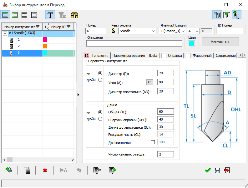

Привет!
Есть фреза типа corner rounding cutter.
Пытаюсь добавить в библиотеку такой инструмент на основе фасочной фрезы (chamfer).
Не могу понять, как задать высоту фрезы не от острого кончика (красная L), а от нижнего среза(зеленая L).
Не вижу в параметрах инструмента такого параметра.
Кстати, а ведь фасочные фрезы тоже не обязательно остроносые. Как быть с ними?

Нарисовать любой эскиз можно в любом типе фрез, просто тип фрезы влияет на метод привязки инструмента к траектории. Вот например разница точек привязки конусной и фасочной, если мы просто выберем обход по контуру.

у фасочной диаметр же задается для привязки к контуру если фаска?
Kachik
Сообщения: 1292
Репутация: 308
Re: SolidCAM
Сообщение Kachik »
vtgmfg писал(а): ↑ у фасочной диаметр же задается для привязки к контуру если фаска?
У фасочной если ставить опцию обработка фаски, то вообще задаёшь вручную диаметр, которым будет идти по линии контура...

Kachik писал(а): ↑ Показывай конкретное место обработки и конкретную фрезу, от этого будет зависеть способ задания траектории и соответственно способ задания фрезы...
Ок. Операция "Контур" тип "Фаска" геометрия "Внешняя кромка фаски" (перевожу с англ.).
Инструмент - фасочная фреза.
Указываю режущий радиус фрезы.
Исходя из набросанного мной чертежа, SolidCAM создаст кадр УП типа
G01 Z-22.55
Но т.к. замер длины инструмента проводился фактически от его конца, то фреза опустится на 6.67 ниже, чем требуется.
chamfer.PNG (3837 просмотров) <a class='original' href='./download/file.php?id=206051&mode=view' target=_blank>Загрузить оригинал (43.85 КБ)</a>

Курдль писал(а): ↑ Операция "Контур" тип "Фаска" геометрия "Внешняя кромка фаски" (перевожу с англ.).
Если условия такие то задаём через конусную фрезу, нормально даёт задать режущий диаметр.
Вот пример задания фрезы. Всё работает. Диаметр резания задал 5мм. (SC - последний, если что)
Снимок экрана 2022-12-29 122337.jpg (3817 просмотров) <a class='original' href='./download/file.php?id=206052&mode=view' target=_blank>Загрузить оригинал (98.92 КБ)</a>
Снимок экрана 2022-12-29 122653.jpg (3817 просмотров) <a class='original' href='./download/file.php?id=206053&mode=view' target=_blank>Загрузить оригинал (68.86 КБ)</a>
ПС. кстати на картинке с фрезой есть на кончике красная точка и её при создании инструмента можно переставлять в пространстве, возможно с этим можно тоже поиграть для достижения специфических условий...
