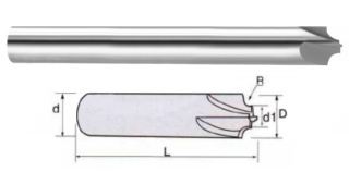

Привет!
Есть фреза типа corner rounding cutter.
Пытаюсь добавить в библиотеку такой инструмент на основе фасочной фрезы (chamfer).
Не могу понять, как задать высоту фрезы не от острого кончика (красная L), а от нижнего среза(зеленая L).
Не вижу в параметрах инструмента такого параметра.
Кстати, а ведь фасочные фрезы тоже не обязательно остроносые. Как быть с ними?

нашел в заготовках конусную фрезу. по идее из нее можно сделать фасочную с тупым концом.

Но согласитесь, что это странные танцы с бубном :) Я недавно осваиваю SolidCAM, а до этого осваивал Fusion 360.

Нарисовать любой эскиз можно в любом типе фрез, просто тип фрезы влияет на метод привязки инструмента к траектории. Вот например разница точек привязки конусной и фасочной, если мы просто выберем обход по контуру.

А все-таки, как быть подобными с фрезами, у которых плоский наконечник?
Как будет позиционироваться такая фреза, если машинный ноль отсчитывается от плоского кончика?
Можно наверное было бы использовать параметр "клиренс" (режущая часть), но он недоступен для редактирования в шаблоне фсочной фрезы.

Курдль писал(а): ↑ А все-таки, как быть подобными с фрезами, у которых плоский наконечник?
Зависит от того как мы их будем использовать, вернее какое мы хотим дефолтное значение их использования в траектории. Для Солида этот тип фрез конусные.
Нет в нём такого - как быть. Только в рамках конкретного применения. Показывай конкретное место обработки и конкретную фрезу, от этого будет зависеть способ задания траектории и соответственно способ задания фрезы...

Kachik писал(а): ↑ Показывай конкретное место обработки и конкретную фрезу, от этого будет зависеть способ задания траектории и соответственно способ задания фрезы...
Ок. Операция "Контур" тип "Фаска" геометрия "Внешняя кромка фаски" (перевожу с англ.).
Инструмент - фасочная фреза.
Указываю режущий радиус фрезы.
Исходя из набросанного мной чертежа, SolidCAM создаст кадр УП типа
G01 Z-22.55
Но т.к. замер длины инструмента проводился фактически от его конца, то фреза опустится на 6.67 ниже, чем требуется.
chamfer.PNG (3835 просмотров) <a class='original' href='./download/file.php?id=206051&mode=view' target=_blank>Загрузить оригинал (43.85 КБ)</a>
vtgmfg писал(а): с ошибкой ясно дело - замериться же она неправильно. надо попробовать конусные - в чем проблема?
Да, спасибо. Попробую. Но я думал, что это я такой тупой и не вижу очевидного решения для Солида.
Однако у меня есть и двусторонняя фасочная фреза. И рано или поздно она мне понадобится.

aftaev писал(а): ↑ Да. Привязка ни чем не отличается от обычной фрезы.
Что значит "не отличается"?
Для работы такой фрезой мне надо будет в геометрии выбрать верхнюю кромку скругления и нижний уровень фрезерования задать равным радиусу скругления этой фрезы.
Re: SolidCAM
Курдль писал(а): ↑ Что значит "не отличается"?
Привязка обычной фрезы: на заготовку ставлю tool zero setter, касаюсь фрезой, Z=0
Привязка фрезы для радиусной фаски: на заготовку ставлю tool zero setter, касаюсь фрезой, Z=0
tool zero setter https://www.google.com/search?q=tool+ze ... e&ie=UTF-8
Курдль писал(а): ↑ Для работы такой фрезой мне надо будет в геометрии выбрать верхнюю кромку скругления и нижний уровень фрезерования задать равным радиусу скругления этой фрезы.
Надо взять заготовку ненужную и на ней тренероваться. В Солиде задать эту фрезу как обычную для фасок. Попробовать сделать нужную фаску. Далее подобрать режущий диаметр (это №2 мой скрин). Записать это в шаблон и пользоваться.

Курдль писал(а): ↑ Операция "Контур" тип "Фаска" геометрия "Внешняя кромка фаски" (перевожу с англ.).
Если условия такие то задаём через конусную фрезу, нормально даёт задать режущий диаметр.
Вот пример задания фрезы. Всё работает. Диаметр резания задал 5мм. (SC - последний, если что)
Снимок экрана 2022-12-29 122337.jpg (3815 просмотров) <a class='original' href='./download/file.php?id=206052&mode=view' target=_blank>Загрузить оригинал (98.92 КБ)</a>
Снимок экрана 2022-12-29 122653.jpg (3815 просмотров) <a class='original' href='./download/file.php?id=206053&mode=view' target=_blank>Загрузить оригинал (68.86 КБ)</a>
ПС. кстати на картинке с фрезой есть на кончике красная точка и её при создании инструмента можно переставлять в пространстве, возможно с этим можно тоже поиграть для достижения специфических условий...
