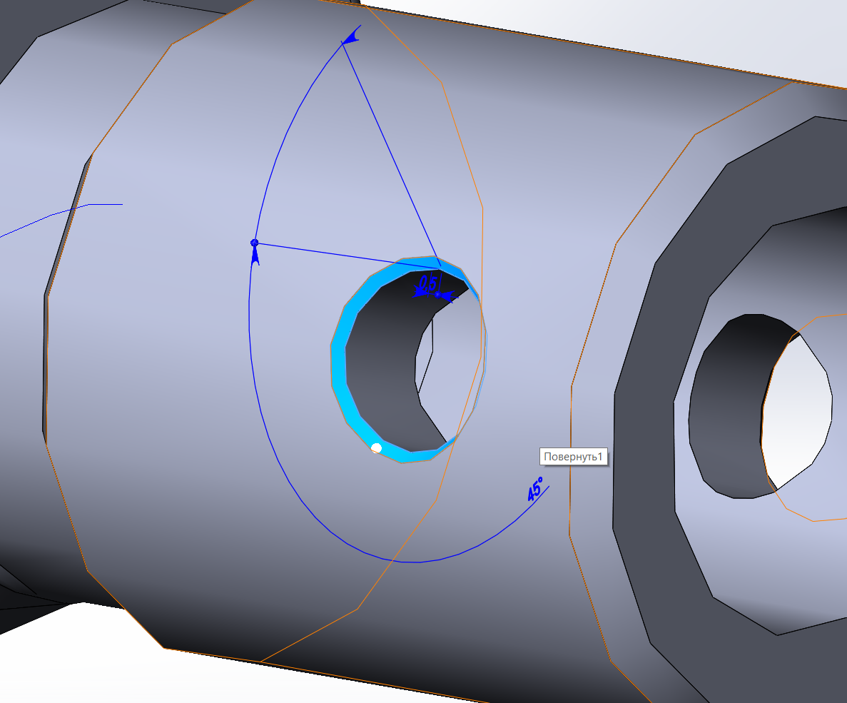

Чет целый час просидел, так и не понял как снять фаску с 4-й осью. Контур 3D почему то у меня выставляет инструмент вдоль оси Z (C) т.е. с торца. Хотя в монтаже указано X+.
Снимок экрана 2022-12-14 230705.png (4879 просмотров) <a class='original' href='./download/file.php?id=205899&sid=551d8a9bae00afef1faf5c0484e2a407&mode=view' target=_blank>Загрузить оригинал (412.62 КБ)</a>
Как снять эту фаску?
Re: SolidCAM
Контурная обработка , развертка вдоль Х , если поворотка вдоль х
rage
Сообщения: 996
Репутация: 621
Откуда: МО
Re: SolidCAM
Сообщение rage »
nik1 писал(а): ↑ Контурная обработка , развертка вдоль Х , если поворотка вдоль х
поворотка вдоль Z, станок токарно-фрезерный. Инструмент вдоль Х.
Re: SolidCAM
Такого не пробовал
попробуй развертка вдоль Зет
rage
Сообщения: 996
Репутация: 621
Откуда: МО
Re: SolidCAM
Сообщение rage »
nik1 писал(а): ↑ Такого не пробовал
Чет не понял, про какой разворот идет речь? Можешь в картинках показать?
Re: SolidCAM
Перед тем как создать геометрию, выбираешь как на скрине развертка
в ней выбираешь вдоль зет, у меня на картинке вдоль х
далее все как обычно
ну и пробуешь аккуратно :hehehe:
развертка.PNG (4779 просмотров) <a class='original' href='./download/file.php?id=205929&sid=551d8a9bae00afef1faf5c0484e2a407&mode=view' target=_blank>Загрузить оригинал (38.25 КБ)</a>
развертка1.PNG (4779 просмотров) <a class='original' href='./download/file.php?id=205930&sid=551d8a9bae00afef1faf5c0484e2a407&mode=view' target=_blank>Загрузить оригинал (253.33 КБ)</a>
развертка2.PNG (4779 просмотров) <a class='original' href='./download/file.php?id=205931&sid=551d8a9bae00afef1faf5c0484e2a407&mode=view' target=_blank>Загрузить оригинал (217.39 КБ)</a>
rage
Сообщения: 996
Репутация: 621
Откуда: МО
Re: SolidCAM
Сообщение rage »
nik1 писал(а): ↑ Перед тем как создать геометрию, выбираешь как на скрине развертка
Похоже солидкам для этих траекторий не допускает размещение инструмента отличным от оси Z. И не важно, что в монтаже указано X+ он все равно показывает, что инструмент вдоль оси Z. И соответственно делает траекторию.
