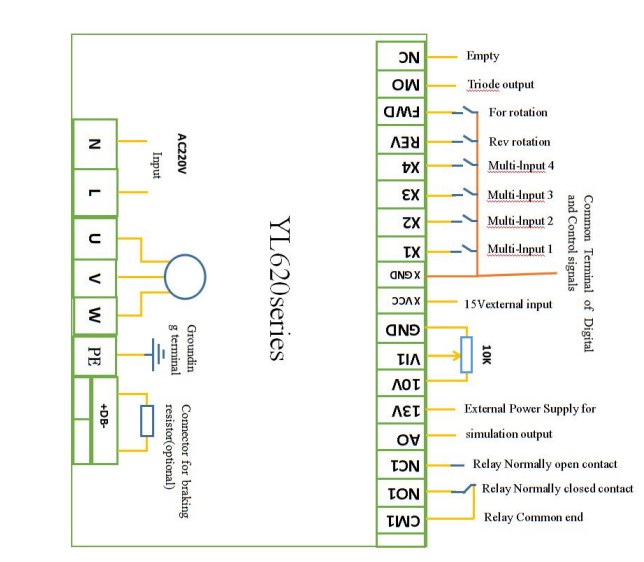

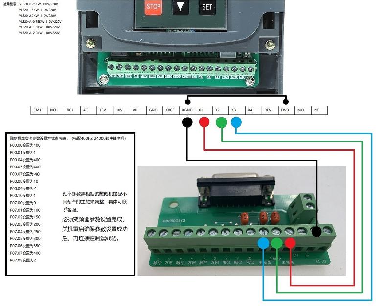

Pashok_p писал(а): ↑02 фев 2021, 22:43 Доброго времени суток. Подскажите, если кто сталкивался, как правильно подключить частотник YL620 к НЦ Студио? Благодарю заранее.
NCStudio.jpg (10730 просмотров) <a class='original' href='./download/file.php?id=199488&mode=view' target=_blank>Загрузить оригинал (74.61 КБ)</a>
Только ничего не работает. Уже голову сломал. Может у вас что получилось?

MaxKruvuy писал(а): ↑ а вот шпиндель не запускается. XGND + FWD замкнуты.
обычно требуется изменить настройки самого частотного преобразователя, для изменения параметров запуска. Либо с панели, либо с контактов, либо ещё как. Обычно так.

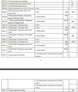

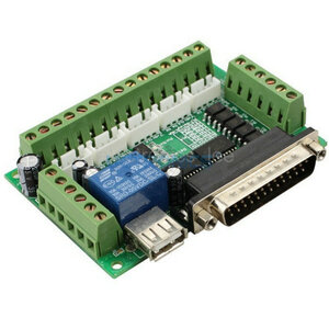

Приветствую владельцев данного частотника! имеется yl620-a, плата mach3 lpt зеленая с Китая, добился включения шпинделя через плату, даже работает регулировка оборотов из мача но работает некорректно. На выходе платы мача +10в появляется сигнал 9,5-9,6в из-за чего обороты в программе 24000 а на частотнике по факту плавают 355-358 герц. Перепробовал всевозможные сочетания джамперов, если в положении 0-5 вольт если в маче обороты 16000-24000 шпиндель крутится на максимальной своей 400 герц, при снижении падает до нуля, были и какие то промежуточные положения джамперов о которых в инструкции не описано но корректных оборотов нигде не добился. Может кто подскажет как мне добавить эти 0,5 вольт на выход с платы мача? Или где то есть подстройка на частотнике или в маче? Может где то упустил параметр на поправочный коэффициент входного напряжения? Шпиндель без подключения работает отлично, стабильно и без ошибок.
87BD7510-7153-4C85-ACAF-76374A8BEB39.jpeg (9788 просмотров) <a class='original' href='./download/file.php?id=207077&mode=view' target=_blank>Загрузить оригинал (125.56 КБ)</a>
Xam_ele_on писал(а): ↑09 июн 2021, 11:39 Добрался таки до аппарата. На выходе с платы управления (mach3) почему то 6,5 вольт.
Проверил частотник подключив к нему 5 вольт, всё работает как надо и регулируется, а вот с платой управления какая то ерунда.
На выходе всё время получается 7-8 вольт.
В общем. закончилось тем, что частотник был переведёна на управление 5в, собран делитель напряжения и всё заработало.
Пробовал собрать и делитель, но на разных скоростях из мача получаются некорректные показания мультметра. То есть в маче 24000, выход с платы 9.5 вольт, вход частотника после делителя 5в. В маче 12000, выход 4.8в, вход 1.5в. Отправьте пожалуйста схему делителя и как подбирали значения резисторов. Я пробовал от 100-150, 200-220ом, 4.7к-5.1к.
Еще периодически выскакивает проблема с er04 после подключения частотника к плате. Эта же ошибка была после покупки, продавец китаец ответил что это из-за потенциометра, пользуйтесь типа кнопками (что оказалось удобнее чем крутить крутилкой с плавающими оборотами). В настройках сейчас выставлен параметр с внешнего управления и включение и управление оборотами и при первых включениях программы после обесточивания шпиндель может не запуститься с этой ошибкой а программа ждет 10 секунд раскрутку и пошла резать с остановленной фрезой. Изменил время раскрутки в частотнике на 15 секунд и вроде ушла ошибка но еще требует наблюдения.

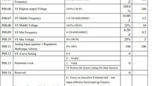

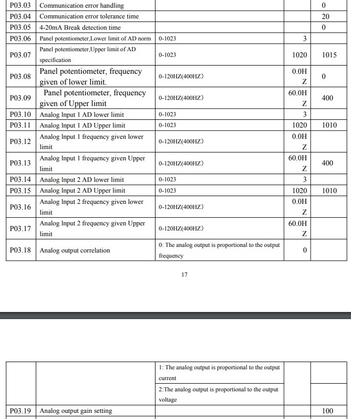

nevkon писал(а): ↑16 мар 2023, 12:28 Осциллограф надо. Думается мне там может быть сглаженный ШИМ, а не аналоговый сигнал. Хотя там вроде ОУ стоит, но все равно форму сигнала стоит посмотреть - может он плавает.
К сожалению такого оборудования нет и в моем кругу знакомых вероятнее всего тоже. Я не сильно силен в электронике, и даже если увижу показания осциллографа смогу только сказать что ммм ну красиво)
За ночь после штудирования инструкции возникла мысль поиграть со значениями p03.10-13 и p00.11, возможно это и есть регулировка уровня сигнала но это неточно.
1.jpg (9757 просмотров) <a class='original' href='./download/file.php?id=207091&mode=view' target=_blank>Загрузить оригинал (60.28 КБ)</a>
2.jpg (9757 просмотров) <a class='original' href='./download/file.php?id=207092&mode=view' target=_blank>Загрузить оригинал (128.27 КБ)</a>
3.jpg (9757 просмотров) <a class='original' href='./download/file.php?id=207093&mode=view' target=_blank>Загрузить оригинал (67.35 КБ)</a>
Может эти 0.5 вольта можно добавить с помощью соседнего +10V?
Еще один момент который хочу проверить это питание самой платы mach, сейчас 12 и 5 вольт берется от БП компьютера (блок не сильно мощный), сегодня замерю вольтаж на выходе БП. Но на самой плате указан диапазон 12-24вольта, как раз есть блок питания 24 вольта 2 ампера лишний, попробую запустить с ним.
Кстати еще вопрос по analog output, для чего он может задействоваться? Там есть и настройка gain и коэффициенты какие то.
Какие виды кривых там есть в пункте p00.12 и для чего они? заранее спасибо за ответы, станку уже третий год только сейчас дошли руки более менее автоматизировать работу на нем)

Параметры частотника, определяющие преобразование вольтов на входе в частоту, подкорректируйте.
P03.10 - P03.13
Рискну предположить, что эти параметры на русский переводятся так.
P03.10 - напряжение VI1 в сотых вольта для минимальной частоты
P03.11 - напряжение VI1 в сотых вольта для максимальной частоты
P03.12 - значение частоты в Гц при напряжении на входе VI1, заданном в P03.10 (минимальная частота)
P03.13 - значение частоты в Гц при напряжении на входе VI1, заданном в P03.11 (максимальная частота)
Например у Вас напряжение на входе VI1 изменяется в пределах 1 до 6 вольт, а частота на выходе нужна от 10Гц до 400Гц, тогда
P03.10 = 100
P03.11 = 600
P03.12 = 10
P03.13 = 400
По сути это прямая линия на графике F(U), для определения которой Вы задаете две точки Fмин=F(Uмин) и Fмакс=F(Uмакс)

Всем еще раз доброго дня! Пишу с хорошими новостями, удалось синхронизировать обороты в маче и частотника. Оказались правильные мои предположения и уважаемого
lkbyysq писал(а):Рискну предположить, что эти параметры на русский переводятся так.
Однако пришлось и с этими параметрами поиграть.
На данный момент настройки такие
P03.10 - 30 (0.3 вольта)
P03.11 - 8680
P03.12 - 0
P03.13 - 400
Причина в немного некорректных показаниях была во-первых из-за пункта в меню spindel pulley, точнее из-за указания минимальной скорости в 6000. Мач берет отсюда минимальные и максимальные обороты и в зависимости от них выдает напряжение на выходе управления оборотами шпинделя. То есть у меня изменение вольтажа от 0 до 9.6 было начиная с 6000 оборотов в маче до 24000. По идее можно и под это настроить частотник что возможно и сделаю на выходных потому что закралась мысль во время написания поста о том что чем меньше диапазон возможных частот (не помню чтобы что то фрезеровал на оборотах меньше 200 герц) тем более четкое будет управление оборотами.
Второй пункт который который влиял на меняющийся вольтаж выхода шим был в разделе настройка шпинделя PWM base freq, тем меньше ставил частоту тем более нестабильная скорость вращения шпинделя. Например при 10кгц обороты шпинделя плавают в пределах 200-205 герц, при выставлении параметра 1500 кгц скорость шпинделя была ровно 202 герц +-0.2. И при смене частоты происходило и изменение максимального вольтажа на максимальных оборотах. При меньшей частоте при 24000 об\мин было допустим 9.6 вольт, при частоте 500 9.2, при частоте 1000 8.9 и при частоте на которой я сейчас остановился 1500 8.7 вольта.
Именно поэтому p03.11 указал 8680 чтобы было четко 400 герц.
Теперь при выставлении 6000 об\мин в маче шпиндель на 105 герц, 12000 - 204 герца, 18000 -303, 24000-400.
