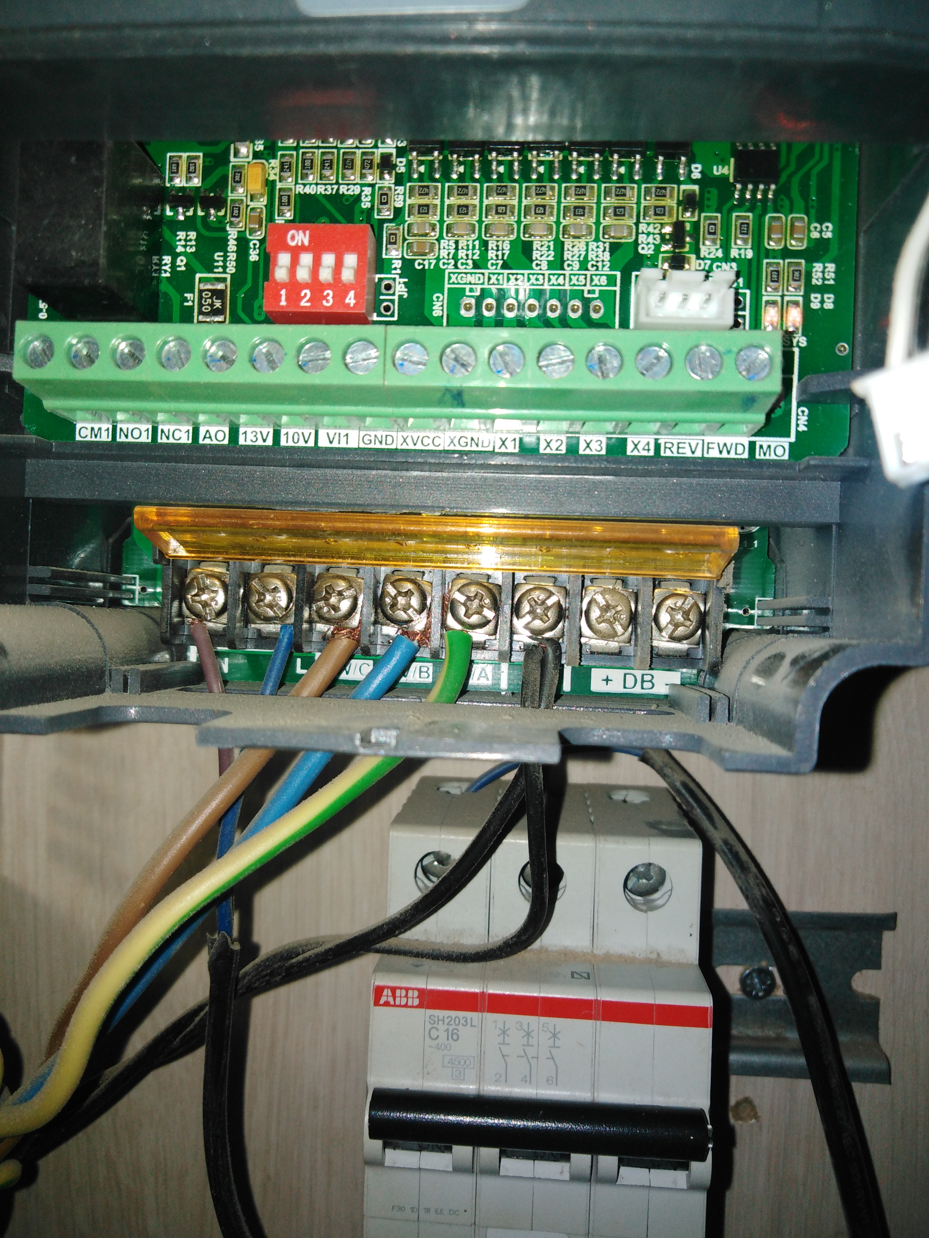

Пацаны , помогайте , голову себе сломал , имеется YL620. никак не могу запустить его от внешнего управления P00.01 поставил единицу, При замыкании XGND на Forward ничего не происходит , пытался поменять функцию X1 на FWD один фиг и через этот вход не запускает. Один раз каким-то чудом стартанул , так и не понял как. возможно ли какая-то настройка стоит типа таймера запуска или еще что-тов настройках. Буду благодарен советам.

Разобрался ! Может кому поможет данная информация: банальным замыканием XGND на FWD этот частотник не запускается, нужно подать еще питание на вход XVCC частотника.

Подскажите пожалуйста! какое питание нужно подать,тоже несколько дней голову ломаю, ответа не могу найти. Контроллер DDCSV2.1
Там на частотнике есть выходы 10 и 13 вольт , я кинул перемычку с разъема 10V на XVCC после чего при замыкании GND и FWD мотор стал запускаться . (хотя по даташиту XVCC вроде 15В должно быть)
обратил внимание что GND и XGND между собой не связаны

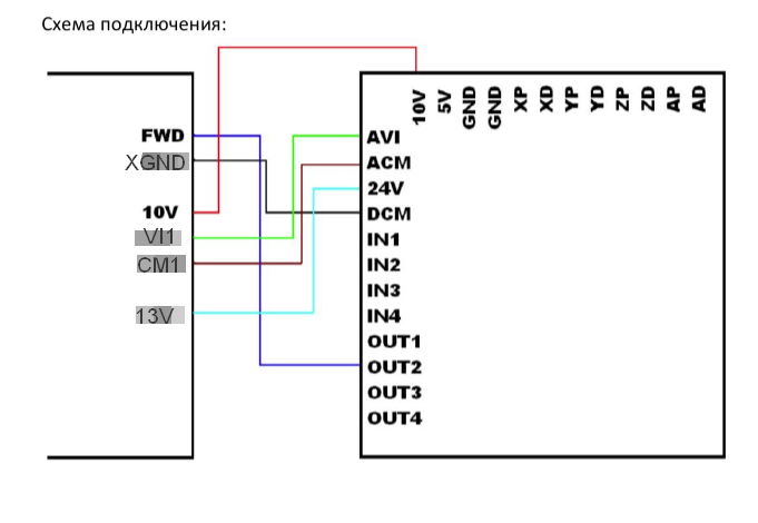

помогите подключить правильно контроллер к частотнику

Подскажите пожалуйста, как подключали включение шпинделя с платы?? У меня схема в мануале неправильная, мультивыходы подключал методом тыка. Регулировка оборотов работает, а вот шпиндель не запускается. XGND + FWD замкнуты.
Однако если перед включением частотника разомкнуть XGND + FWD и сомкнуть при включённом, шпиндель запускается - обороты - 0 . При включении с NC-Studio все работает, однако разгона 10 сек, выставленного на частотнике нет.
Подскажите пожалуйста, нет желания запускать с кнопки...
