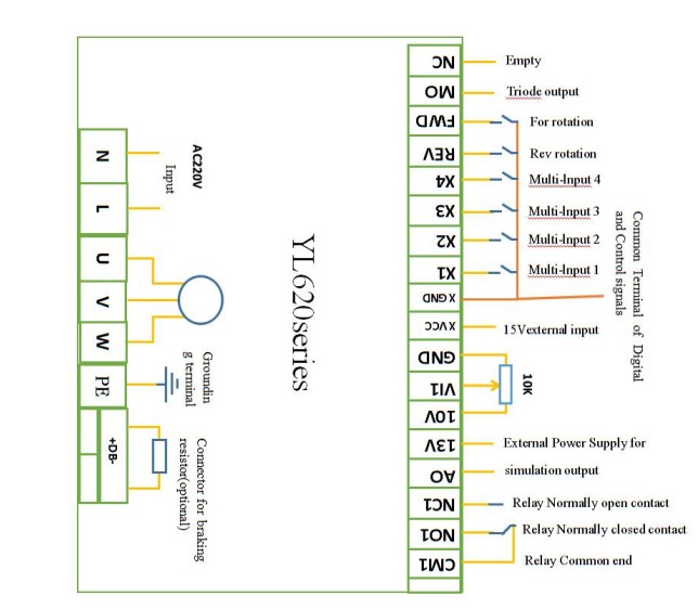

MaxKruvuy писал(а): ↑ а вот шпиндель не запускается. XGND + FWD замкнуты.
обычно требуется изменить настройки самого частотного преобразователя, для изменения параметров запуска. Либо с панели, либо с контактов, либо ещё как. Обычно так.

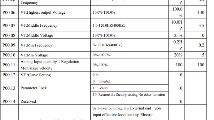

Приветствую владельцев данного частотника! имеется yl620-a, плата mach3 lpt зеленая с Китая, добился включения шпинделя через плату, даже работает регулировка оборотов из мача но работает некорректно. На выходе платы мача +10в появляется сигнал 9,5-9,6в из-за чего обороты в программе 24000 а на частотнике по факту плавают 355-358 герц. Перепробовал всевозможные сочетания джамперов, если в положении 0-5 вольт если в маче обороты 16000-24000 шпиндель крутится на максимальной своей 400 герц, при снижении падает до нуля, были и какие то промежуточные положения джамперов о которых в инструкции не описано но корректных оборотов нигде не добился. Может кто подскажет как мне добавить эти 0,5 вольт на выход с платы мача? Или где то есть подстройка на частотнике или в маче? Может где то упустил параметр на поправочный коэффициент входного напряжения? Шпиндель без подключения работает отлично, стабильно и без ошибок.

За ночь после штудирования инструкции возникла мысль поиграть со значениями p03.10-13 и p00.11, возможно это и есть регулировка уровня сигнала но это неточно.

Параметры частотника, определяющие преобразование вольтов на входе в частоту, подкорректируйте.
P03.10 - P03.13
Рискну предположить, что эти параметры на русский переводятся так.
P03.10 - напряжение VI1 в сотых вольта для минимальной частоты
P03.11 - напряжение VI1 в сотых вольта для максимальной частоты
P03.12 - значение частоты в Гц при напряжении на входе VI1, заданном в P03.10 (минимальная частота)
P03.13 - значение частоты в Гц при напряжении на входе VI1, заданном в P03.11 (максимальная частота)
Например у Вас напряжение на входе VI1 изменяется в пределах 1 до 6 вольт, а частота на выходе нужна от 10Гц до 400Гц, тогда
P03.10 = 100
P03.11 = 600
P03.12 = 10
P03.13 = 400
По сути это прямая линия на графике F(U), для определения которой Вы задаете две точки Fмин=F(Uмин) и Fмакс=F(Uмакс)
