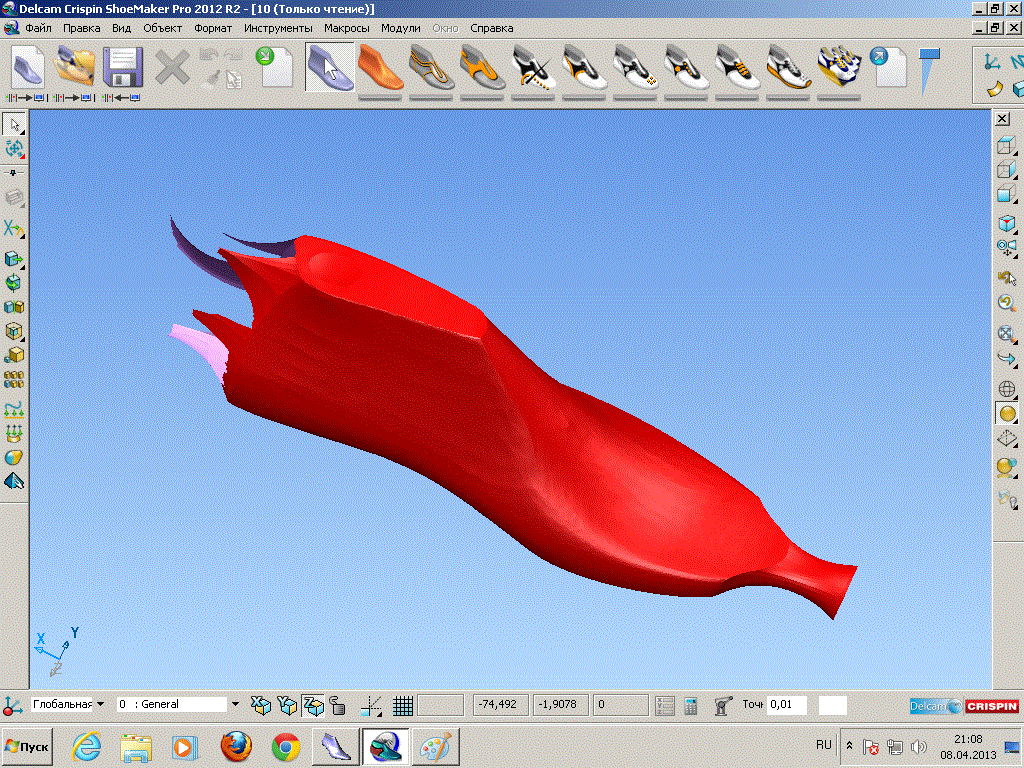

Всем привет.
Удалось убрать толщину на диаметр сканирующего ролика 40мм пока только с помощью CAD.
Первый снимок результат.
Второй результат после обрезки лишнего.
Теперь нужно проверять соответствие скана реальным размерам колодки.

Re: Контактный сканер с помощью EMC2
Сколько оффсет считался? Небось очень долго?
Кстати, а сколько раз в день/на сколько пар обуви делается сканирование?

Офсет считается не долго пару минут.Это мне кажется нормально.А вот размер текстого файла координат которое выдает halsampler до 100 мегобайт. хотелось бы ,чтоб он сохранял данные координаты например с шагом 0,1 или 0,01 мм
И еще если бы кто смог подсказать возможно ли построение эквидистанты и stl файла с помощью скрипта
из координат точек.
Колодок в день нужно отсканировать немного.Сканер сканирует колодку 10-15 минут.
Я думаю больше времени прийдется с ней работать в CAD программе ,чтобы она имела нужную сетку и точность,я
еще в этом не разобрался
