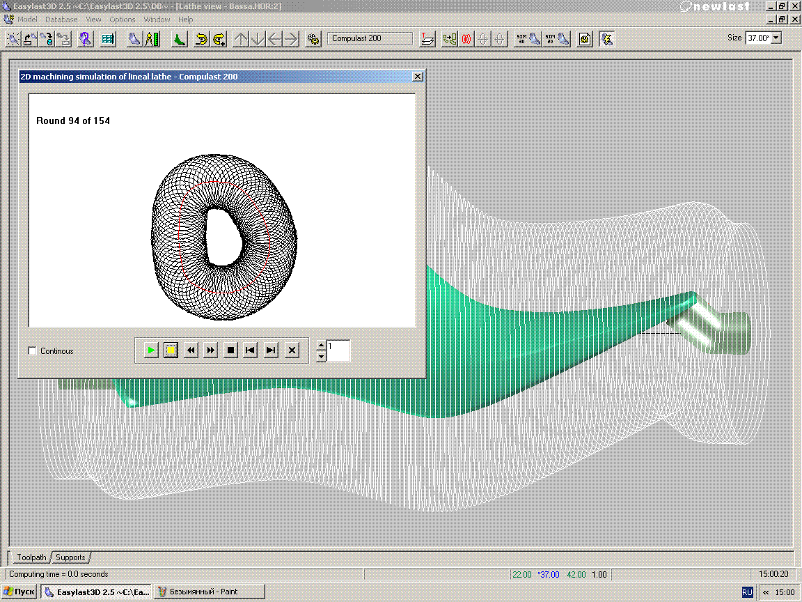

Вот фото с экрана симулятора 2D ,где показывается путь фрезы и видно результат где видно реальные контуры
колодки(на фото 1 оборот колодки)

gendos писал(а):Колодки масштабируются по размеру только с разными коэффициентами по длине и ширине
Это можно сделать прямо в Gкоде, просто прописать два параметра scale-x и scale-z и все.
Хотя у тебя станок с поворотной осью... ну по крайней мере по z можно прямо в Gкоде, а x-y можно через скрипт.
gendos писал(а):Вот фото с экрана симулятора 2D ,где показывается путь фрезы и видно результат где видно реальные контуры
В том то и дело, что контур колодки будет не просто радиальный отступ, а слегка другой... :(
