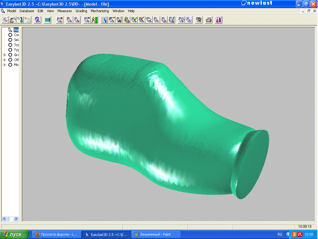

Вот сделал скан всей колодки.Радиус сканирующего ролика 40 мм.
Думаю как убрать припуск.
скан.GIF (3345 просмотров) <a class='original' href='./download/file.php?id=11457&mode=view' target=_blank>Загрузить оригинал (73.35 КБ)</a>

Re: Контактный сканер с помощью EMC2
А чего она такая "шероховатая"?
Надо искать cad, который умеет делать offset...

Удалось убрать толщину на диаметр сканирующего ролика 40мм пока только с помощью CAD.
Первый снимок результат.
Второй результат после обрезки лишнего.
Теперь нужно проверять соответствие скана реальным размерам колодки.
колодка1.gif (3239 просмотров) <a class='original' href='./download/file.php?id=13592&mode=view' target=_blank>Загрузить оригинал (231.97 КБ)</a>
колодка.gif (3239 просмотров) <a class='original' href='./download/file.php?id=13593&mode=view' target=_blank>Загрузить оригинал (224.9 КБ)</a>
