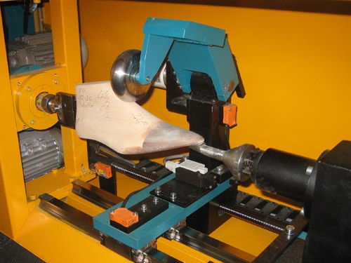

Координата А вращает колодку рычаг двигает энкодер
координата Х смещает рычаг с энкодером через шаг 1мм после поворота оси А на 360 градусов
записывается в текстовый файл
х,а,у
где y данные с энкодера
но нужно еще перевести угловые координаты через sina и cosa
но это я потом буду думать как сделать

щупа у меня нет
есть ролик который обкатывает модель и через рычаг вращает энкодер
данные которого нужно записать в текстовый файл важна скорость обработки модели так как очень много точек
нужно уложится хотябы в 10 минут

фото станка для лучшего усвоения работы.

фото сканера
контактный_сканер.JPG (8404 просмотра) <a class='original' href='./download/file.php?id=1717&sid=eb15eee6d12de58ba1ac0739eb24054e&mode=view' target=_blank>Загрузить оригинал (133.97 КБ)</a>
