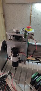

Mixer777 писал(а): 12 июн 2022, 07:07 Вот только совсем зря кнопку аварийного стопа на подвижную ось ставить.
С кнопкой долго прикидывал. Расположил именно под "руку" где смогу быстро дотянуться
iroka/Ufamak Уфа, центр 8
гражданинъ
Сообщения: 1034
Репутация: 170
Re: (Сборка) Хоббийный фрезер на алю плите 15мм с полем 350*250*100
Сообщение гражданинъ »
Самое то ! Где от тебя отпиливают плоть ,там должно и выключаться :hehehe:

Я прикидывал и сбоку стола, и сбоку портала. Выбрал самое удобное для меня

Mixer777 писал(а): зря кнопку аварийного стопа на подвижную ось
Не догонит?
ВК https://vk.com/id353124059
О Боже, дай мне .... пендель!
Mixer777
Сообщения: 73
Зарегистрирован: 14 янв 2021, 17:54
Репутация: 7
Настоящее имя: Денис
Сообщение Mixer777 »
Евжений писал(а): Не догонит?
Помимо подвижного портала, еще на оси Z. Но каждый проектирует под себя, если автору удобно значит место выбрано правильно.

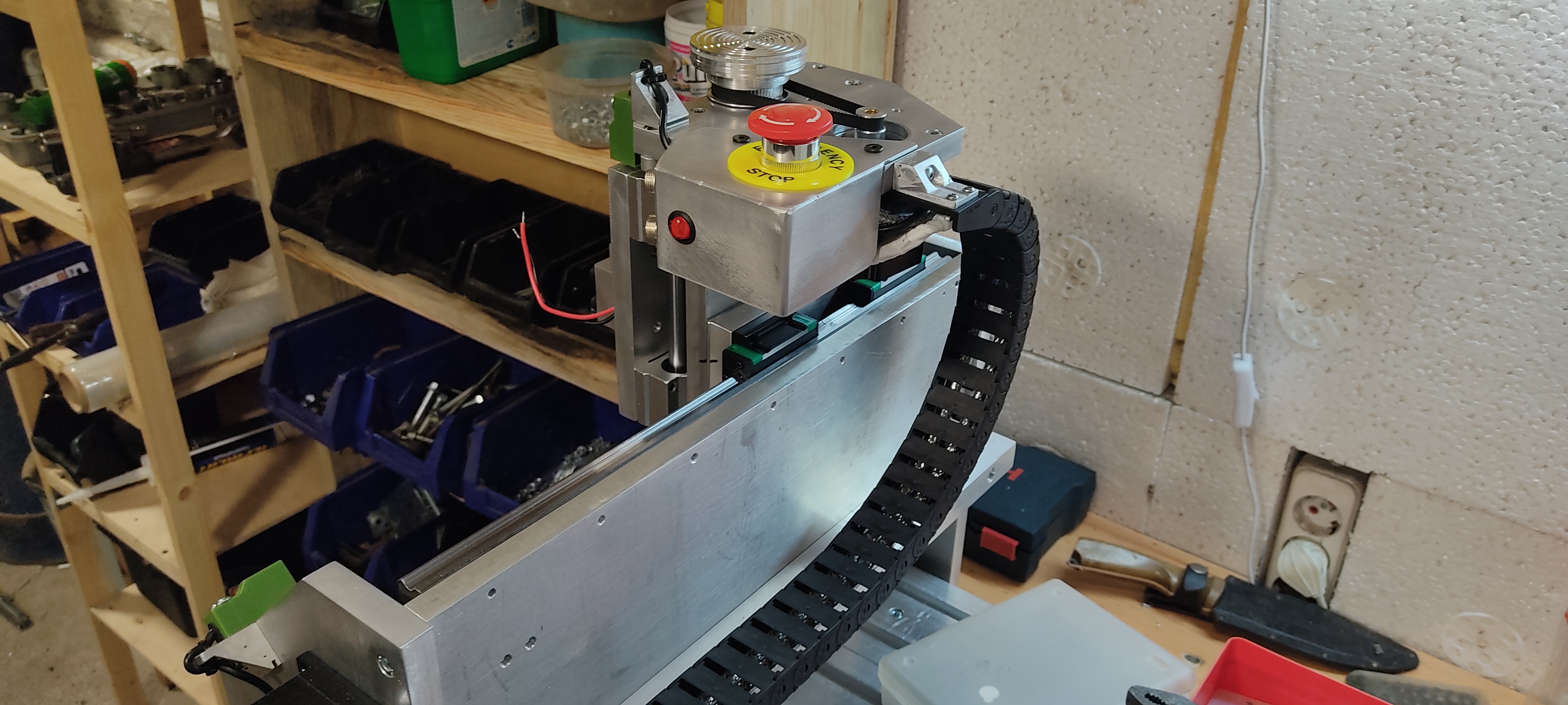

Продолжаю. Вообще для кнопки был сварен алюминевый кожух, чтобы было все закрыто с боков, там не только одна кнопка, но и штекер шпинделя/зонда вертикальной оси, кнопка вкл/выкл подсветки
IMG_20220618_211322.jpg (3623 просмотра) <a class='original' href='./download/file.php?id=203748&sid=6b11847f2ee83d66b5d44a55e8216dfb&mode=view' target=_blank>Загрузить оригинал (1.8 МБ)</a>
IMG_20220618_211330.jpg (3623 просмотра) <a class='original' href='./download/file.php?id=203749&sid=6b11847f2ee83d66b5d44a55e8216dfb&mode=view' target=_blank>Загрузить оригинал (2.03 МБ)</a>

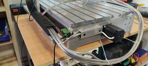

Направляющие для кабель канала - профиль 40*20, причем к нижнему приварил алюминиевые ушки. Вроде неплохо смотриться)
Уложил лапповские кабеля от шаговиков. Остались концевики. Кабеля ушло 9 метров...
IMG_20220619_194641.jpg (3570 просмотров) <a class='original' href='./download/file.php?id=203755&sid=6b11847f2ee83d66b5d44a55e8216dfb&mode=view' target=_blank>Загрузить оригинал (2.24 МБ)</a>
IMG_20220619_194706.jpg (3570 просмотров) <a class='original' href='./download/file.php?id=203756&sid=6b11847f2ee83d66b5d44a55e8216dfb&mode=view' target=_blank>Загрузить оригинал (2.39 МБ)</a>
IMG_20220619_194733.jpg (3570 просмотров) <a class='original' href='./download/file.php?id=203757&sid=6b11847f2ee83d66b5d44a55e8216dfb&mode=view' target=_blank>Загрузить оригинал (2.75 МБ)</a>

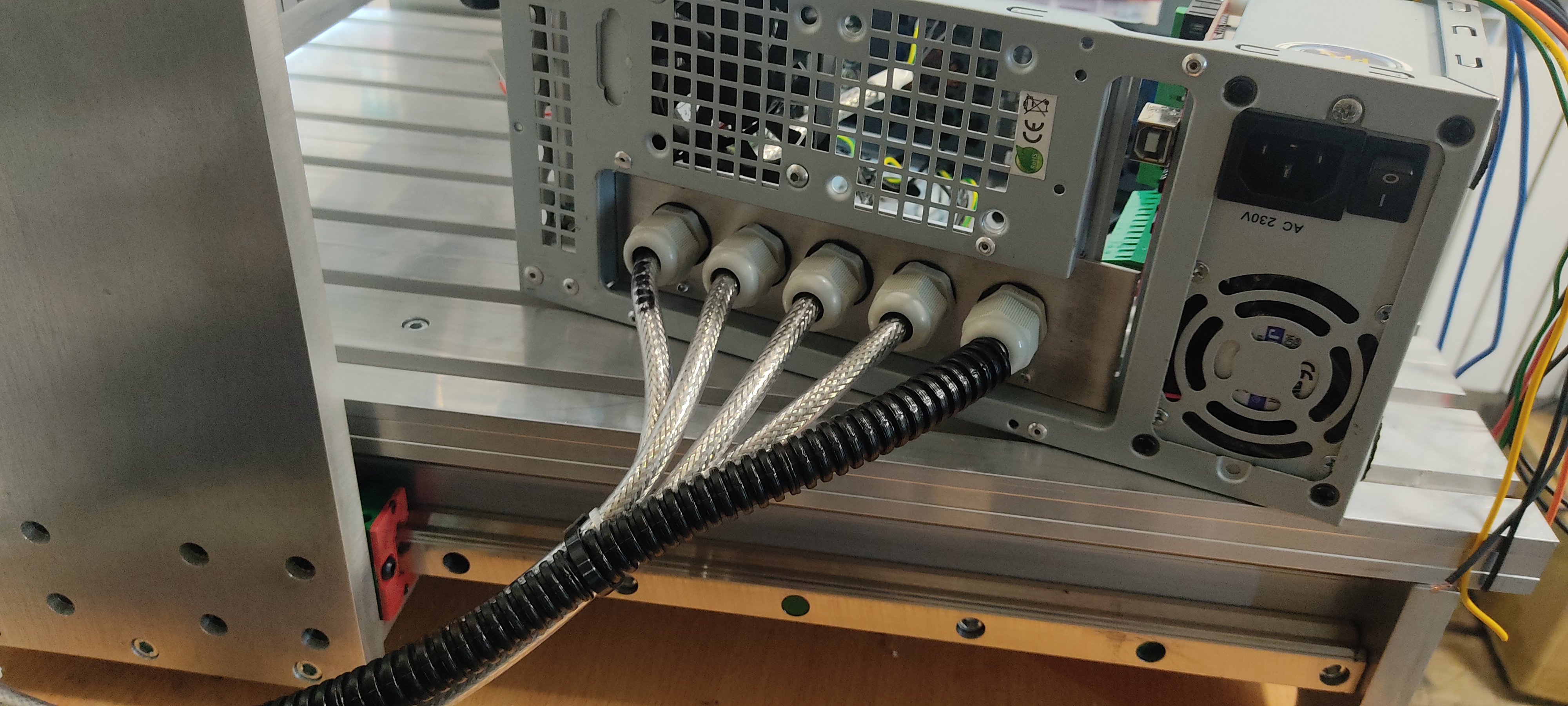

Вывел со станка все провода: 3*шд, шпиндель, 3*концевик, зонд и кнопка стоп. На переднюю панель вывел: клеммы напряжения 24, 12, 5, 3В, регулятор оборотов шпинделя, вольтметр 24В, кнопка включения блока питания 12в и его индикатор работы.

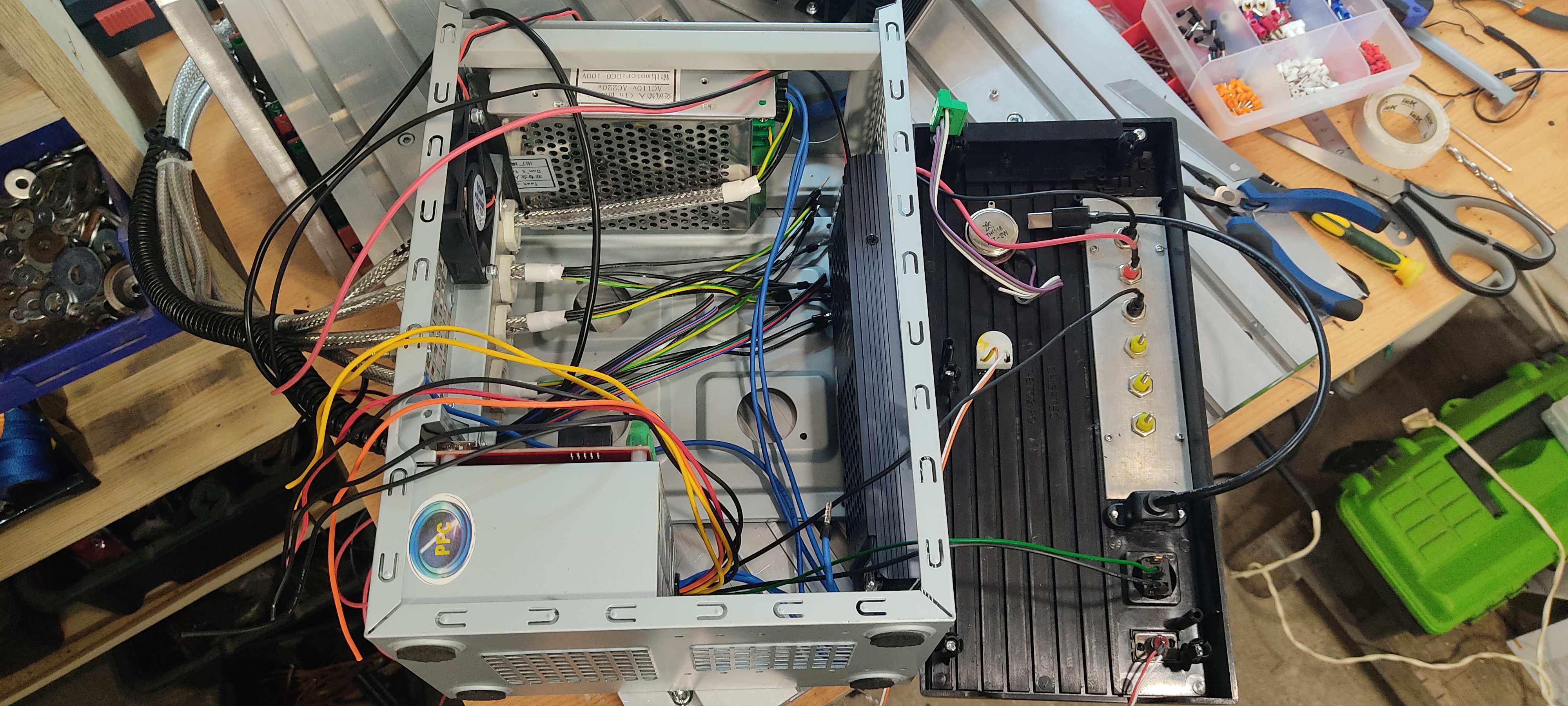

Все таки тесновато оказалось внутри)) два бп, три драйвера, бп для шпинделя, реле, плата, вентилятор и две колодки комутации питания на 24В. Кое как распихал...
IMG_20220710_225414.jpg (3421 просмотр) <a class='original' href='./download/file.php?id=204086&sid=6b11847f2ee83d66b5d44a55e8216dfb&mode=view' target=_blank>Загрузить оригинал (2.66 МБ)</a>
П.с. драйвера расположил так для лучшего теплоотведения
