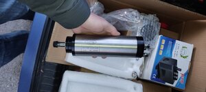

Подходит к концу эпопея с профилем стола. Не прошло и года... Точнее месяца. Точнее как раз месяц с момента заказа и до получения) завтра в тк поеду забирать. Кит вез с нижнег до уфы две недели. На верблюдах похоже...
Пришел шпиндель на 1.5кВт, с насосом, частотником, цангами и шлангами. Кронштейн не просверлен, надо прикинуть, но похоже полюбому новые отверстия с резьбой делать на оси зед
IMG_20220429_204555.jpg (3383 просмотра) <a class='original' href='./download/file.php?id=203159&mode=view' target=_blank>Загрузить оригинал (2.52 МБ)</a>
IMG_20220429_204220.jpg (3383 просмотра) <a class='original' href='./download/file.php?id=203158&mode=view' target=_blank>Загрузить оригинал (2.57 МБ)</a>

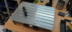

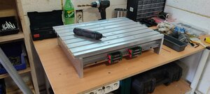

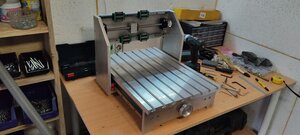

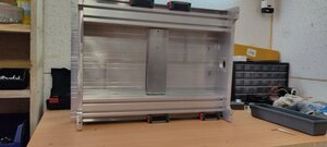

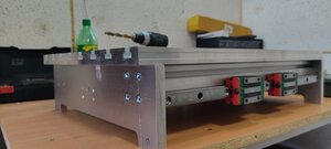

Собран стол и ось У. Когда собирал стол, все казалось что я стол к профилю прикручиваю, а не наоборот :hehehe: потому что профиль стола тяжелее остальной части и весит 11кг, фото наглядное ниже толщин того и того. Пришлоть кучу раз разбирать собирать, очень пригодилась электроотвертка. Сам профиль я стыканул на герметик, и в отверстия болтов тоже его добавил - с расчетом под сож и если буду делать ванну, т.к. сомневаюсь что с алюминием получиться нормально работать на сухую.
Пока жду длинные болты чтобы прикрутить ось зед. Они едут вместе с концевиками.
В сумме по весу получается совсем не портативный вариант. На вскидку больше 50кг. За сим решено прописать его на даче. На специальной тумбе
IMG_20220509_140752.jpg (3301 просмотр) <a class='original' href='./download/file.php?id=203284&mode=view' target=_blank>Загрузить оригинал (3.02 МБ)</a>
IMG_20220509_140810.jpg (3301 просмотр) <a class='original' href='./download/file.php?id=203285&mode=view' target=_blank>Загрузить оригинал (2.71 МБ)</a>
IMG_20220509_140905.jpg (3301 просмотр) <a class='original' href='./download/file.php?id=203286&mode=view' target=_blank>Загрузить оригинал (1.73 МБ)</a>
IMG_20220509_141315.jpg (3301 просмотр) <a class='original' href='./download/file.php?id=203287&mode=view' target=_blank>Загрузить оригинал (1.58 МБ)</a>
IMG_20220509_151215.jpg (3301 просмотр) <a class='original' href='./download/file.php?id=203288&mode=view' target=_blank>Загрузить оригинал (2.97 МБ)</a>
IMG_20220509_165432.jpg (3301 просмотр) <a class='original' href='./download/file.php?id=203289&mode=view' target=_blank>Загрузить оригинал (2.08 МБ)</a>
IMG_20220509_184810.jpg (3301 просмотр) <a class='original' href='./download/file.php?id=203290&mode=view' target=_blank>Загрузить оригинал (2.37 МБ)</a>
IMG_20220509_184830.jpg (3301 просмотр) <a class='original' href='./download/file.php?id=203291&mode=view' target=_blank>Загрузить оригинал (2.55 МБ)</a>
IMG_20220509_185742.jpg (3301 просмотр) <a class='original' href='./download/file.php?id=203292&mode=view' target=_blank>Загрузить оригинал (2.75 МБ)</a>

Один не удачный момент: в случае необходимости снятия кареток, придётся раскидать 2/3 станка.
Все "новички-станкосторители" делают одну и туже ошибку. Кто наступил на эти грабли, проектируют так, что-бы можно было обслужить станок или заменить кареки без полной разборки механической части.

да. простор для улучшений несомненно есть! все это выясняешь когда именно собираешь руками, крутишь туда/сюда, смотришь в живую. просиживание за пк такого очучения не дает. по поводу доступа к рельсам - достаточно скрутить переднюю панель нижнюю. другое дело это 20 болтов :D а я кстати при проектировании смотрел на этот момент, и специально оставил выступы. и чтобы мясо (вес) побольше был, и как возможные площадки под концевики. даже как то не думал о доступе к рельсам :D спасибо что сказали. в будущем учтем этот момент

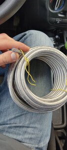

Получил lapp овский кабель экранированный для шд и шпинделя. Дабы исключить из возможных проблем наводки
IMG_20220516_164723.jpg (3117 просмотров) <a class='original' href='./download/file.php?id=203344&mode=view' target=_blank>Загрузить оригинал (3.51 МБ)</a>

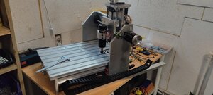

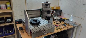

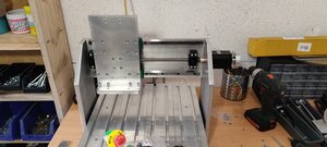

Поставил наконец то ось зет. Смотришь так со стороны и думаешь, не станок а сплошной набор отверстий) на этой плите их 32) кстати, двуваловые шд оказались полезны не только для крепления ручных маховичков, но и шурик удобно цеплять и гонять ось туда сюда...

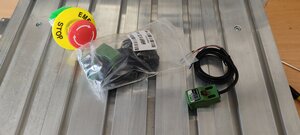

Получил индуктивные концевики и кнопку аварийной остановки.
Теперь чушусь насчет донора для начинки. Пока кандидаты: миниатх от пк, корпус от упс. Еще варианты?
IMG_20220522_151949.jpg (3015 просмотров) <a class='original' href='./download/file.php?id=203455&mode=view' target=_blank>Загрузить оригинал (2.78 МБ)</a>
IMG_20220522_151926.jpg (3015 просмотров) <a class='original' href='./download/file.php?id=203456&mode=view' target=_blank>Загрузить оригинал (2.76 МБ)</a>
IMG_20220522_151919.jpg (3015 просмотров) <a class='original' href='./download/file.php?id=203457&mode=view' target=_blank>Загрузить оригинал (2.42 МБ)</a>

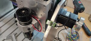

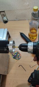

Продолжаю. В валах сделал прорези под биту шуруповерта. Теперь удобно гонять оси шуриком в ручном режиме
IMG_20220527_231323.jpg (2915 просмотров) <a class='original' href='./download/file.php?id=203540&mode=view' target=_blank>Загрузить оригинал (3.45 МБ)</a>
IMG_20220527_231558.jpg (2915 просмотров) <a class='original' href='./download/file.php?id=203541&mode=view' target=_blank>Загрузить оригинал (2.23 МБ)</a>
IMG_20220527_231612.jpg (2915 просмотров) <a class='original' href='./download/file.php?id=203542&mode=view' target=_blank>Загрузить оригинал (2.11 МБ)</a>

Только не делайте так с подключеными драйверами, а то сюрприз будет.

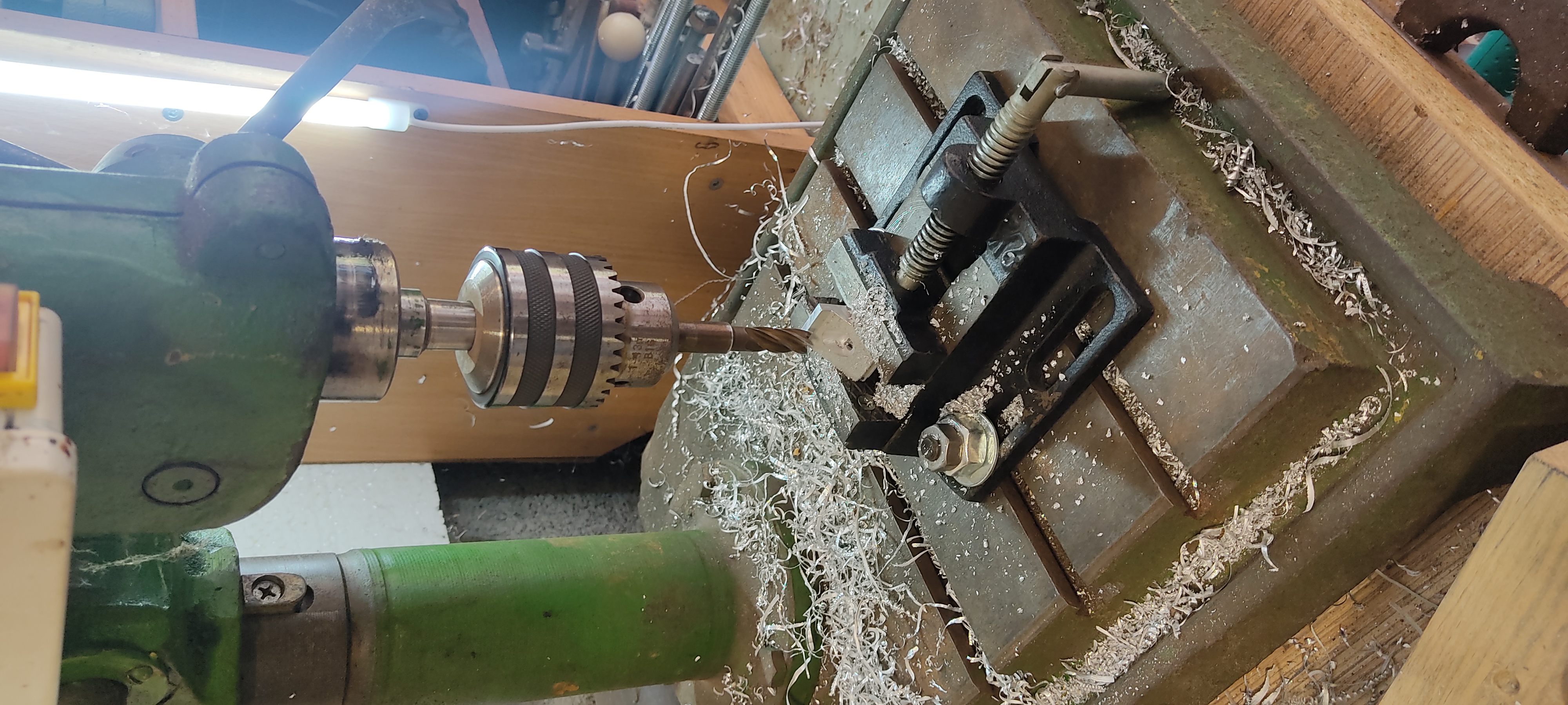

Крепление концнвиков. И фрезеровка сейчас на сверлильном)

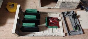

Прикупил корпус от ибп. Разобрал, сломал все что мешалось внутри, прикинул что как внутри будет и... собрал и поставил на полку. Маловато места. Такой корпус идеален под что то типа ардуино с бп. И вилка есть, и кнопка перезагрузки и под кнопку вкл/выкл.
IMG_20220606_213334.jpg (2726 просмотров) <a class='original' href='./download/file.php?id=203597&mode=view' target=_blank>Загрузить оригинал (2.21 МБ)</a>
IMG_20220607_203355.jpg (2726 просмотров) <a class='original' href='./download/file.php?id=203598&mode=view' target=_blank>Загрузить оригинал (3.11 МБ)</a>
Нашел корпус от стабилизатора напряжения, он идеален по размерам, внутрь все спокойно поместиться и места немного занимает. На неделе заберу

Вот только совсем зря кнопку аварийного стопа на подвижную ось ставить.
