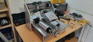

Подходит к концу эпопея с профилем стола. Не прошло и года... Точнее месяца. Точнее как раз месяц с момента заказа и до получения) завтра в тк поеду забирать. Кит вез с нижнег до уфы две недели. На верблюдах похоже...
Пришел шпиндель на 1.5кВт, с насосом, частотником, цангами и шлангами. Кронштейн не просверлен, надо прикинуть, но похоже полюбому новые отверстия с резьбой делать на оси зед

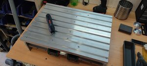

Собран стол и ось У. Когда собирал стол, все казалось что я стол к профилю прикручиваю, а не наоборот :hehehe: потому что профиль стола тяжелее остальной части и весит 11кг, фото наглядное ниже толщин того и того. Пришлоть кучу раз разбирать собирать, очень пригодилась электроотвертка. Сам профиль я стыканул на герметик, и в отверстия болтов тоже его добавил - с расчетом под сож и если буду делать ванну, т.к. сомневаюсь что с алюминием получиться нормально работать на сухую.
Пока жду длинные болты чтобы прикрутить ось зед. Они едут вместе с концевиками.
В сумме по весу получается совсем не портативный вариант. На вскидку больше 50кг. За сим решено прописать его на даче. На специальной тумбе

Один не удачный момент: в случае необходимости снятия кареток, придётся раскидать 2/3 станка.
Все "новички-станкосторители" делают одну и туже ошибку. Кто наступил на эти грабли, проектируют так, что-бы можно было обслужить станок или заменить кареки без полной разборки механической части.

да. простор для улучшений несомненно есть! все это выясняешь когда именно собираешь руками, крутишь туда/сюда, смотришь в живую. просиживание за пк такого очучения не дает. по поводу доступа к рельсам - достаточно скрутить переднюю панель нижнюю. другое дело это 20 болтов :D а я кстати при проектировании смотрел на этот момент, и специально оставил выступы. и чтобы мясо (вес) побольше был, и как возможные площадки под концевики. даже как то не думал о доступе к рельсам :D спасибо что сказали. в будущем учтем этот момент
