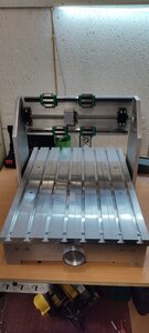

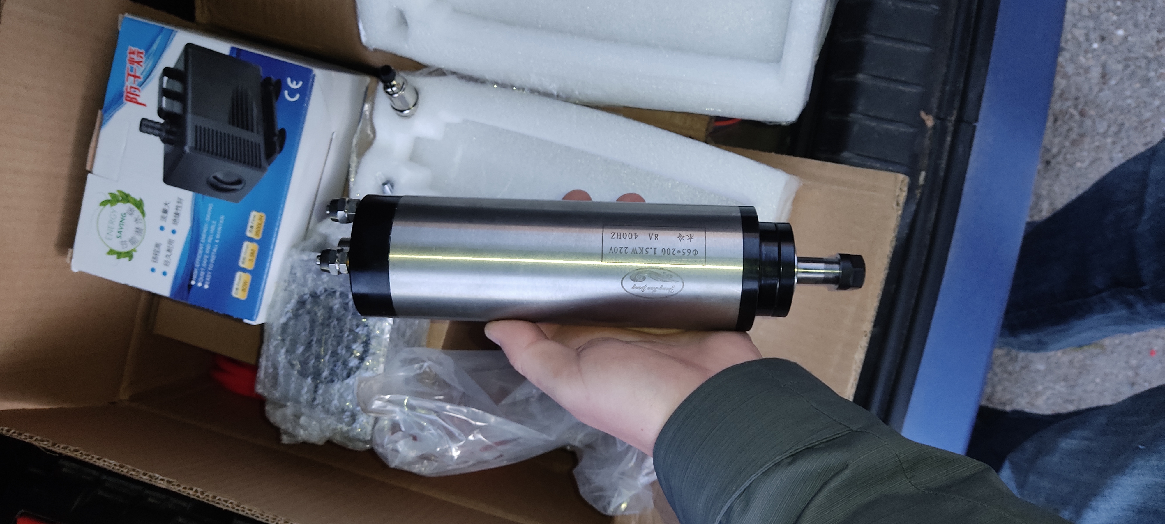

Подходит к концу эпопея с профилем стола. Не прошло и года... Точнее месяца. Точнее как раз месяц с момента заказа и до получения) завтра в тк поеду забирать. Кит вез с нижнег до уфы две недели. На верблюдах похоже...

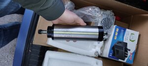

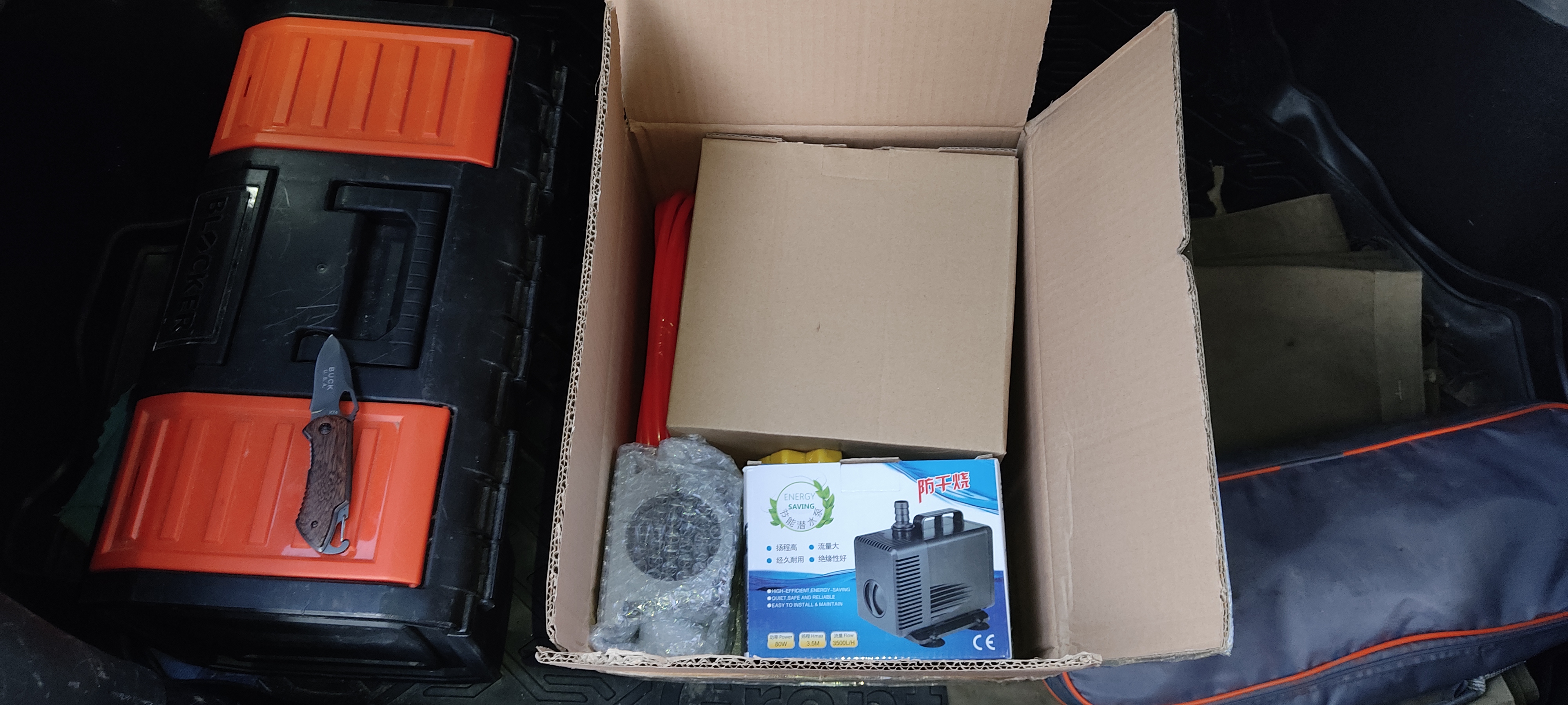

Пришел шпиндель на 1.5кВт, с насосом, частотником, цангами и шлангами. Кронштейн не просверлен, надо прикинуть, но похоже полюбому новые отверстия с резьбой делать на оси зед

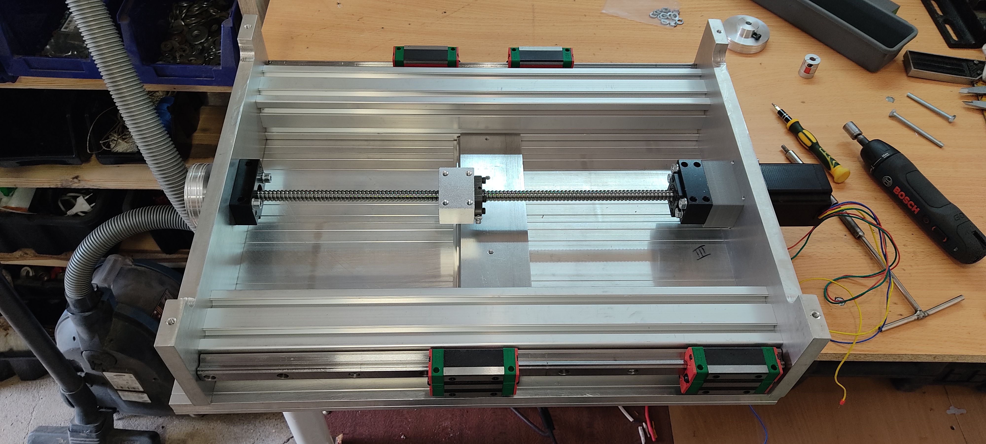

Сообщение iroka »

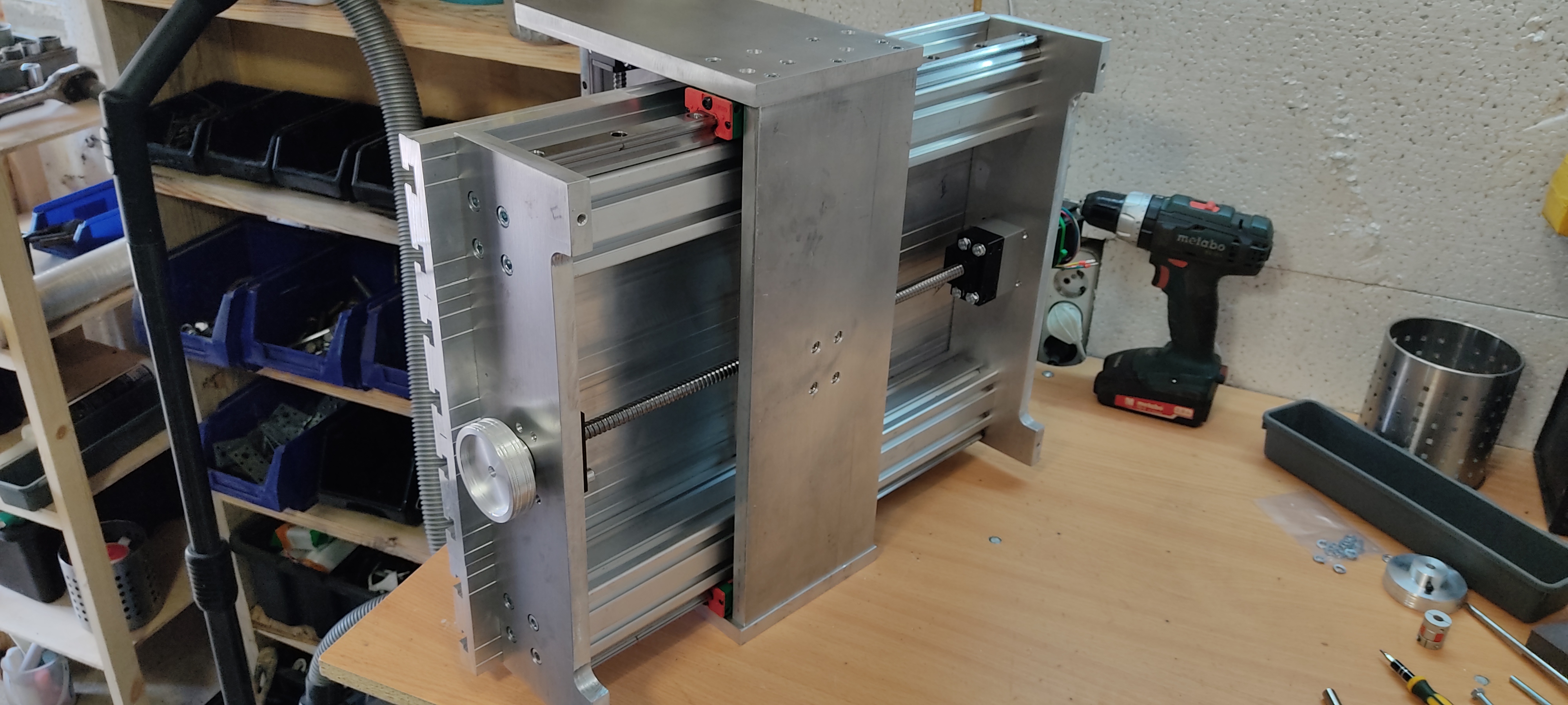

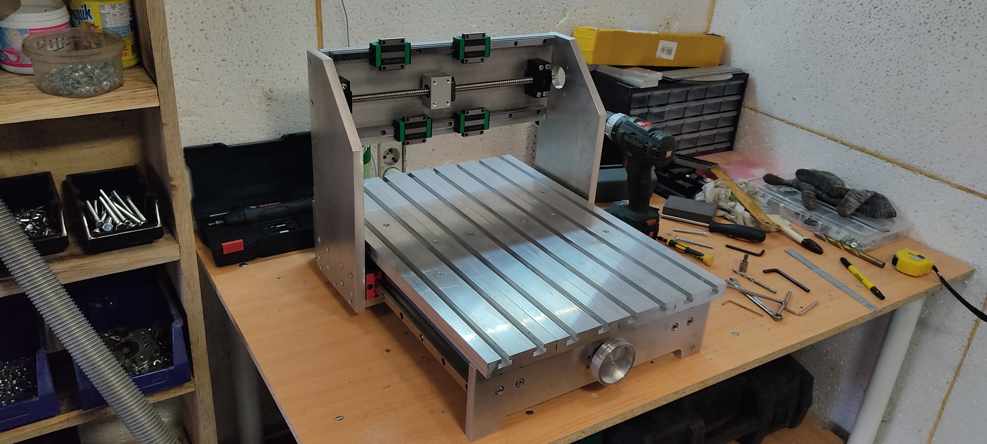

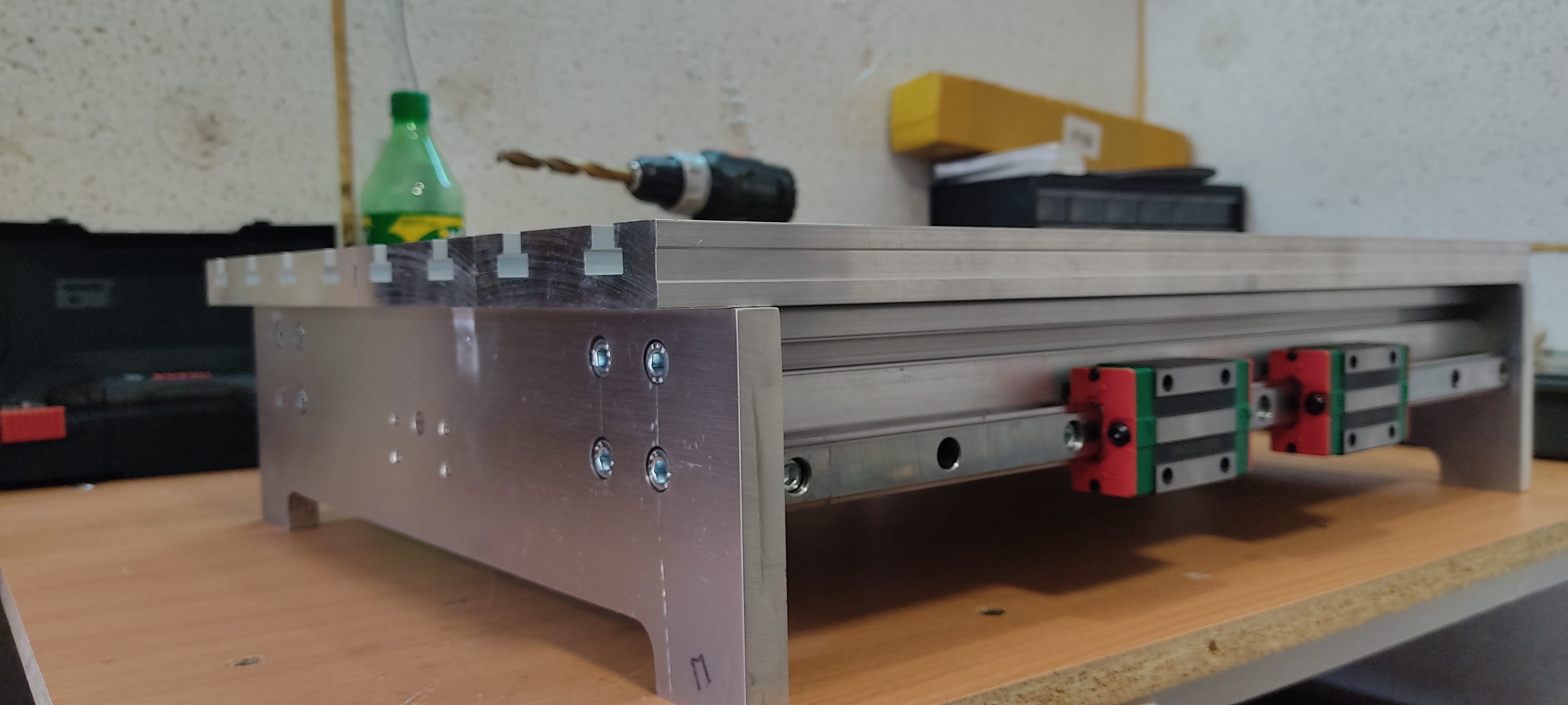

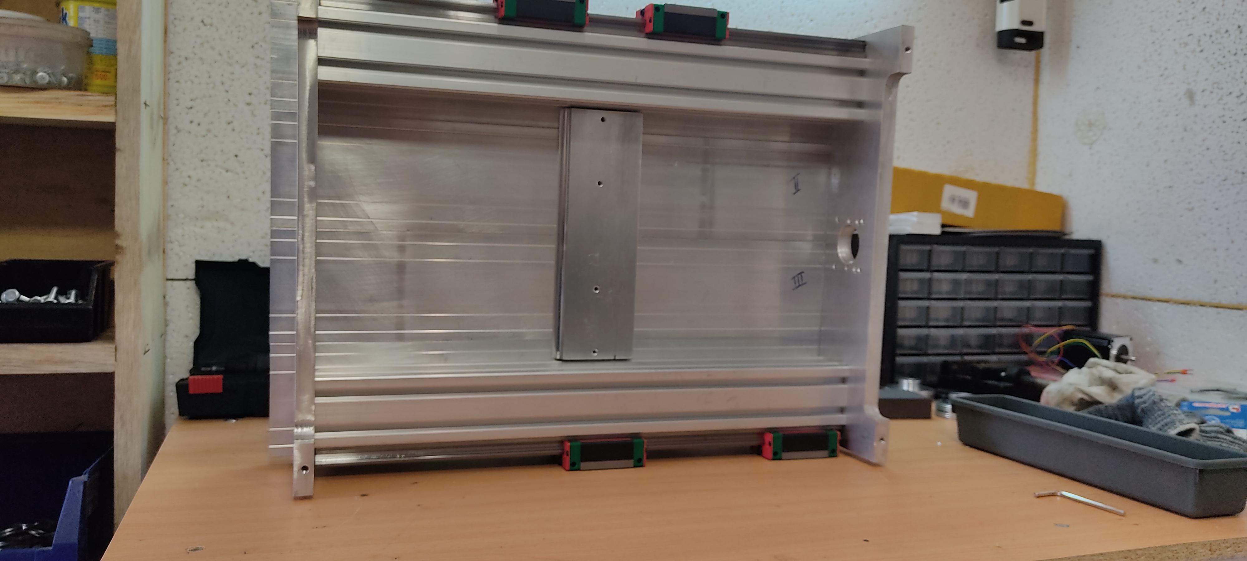

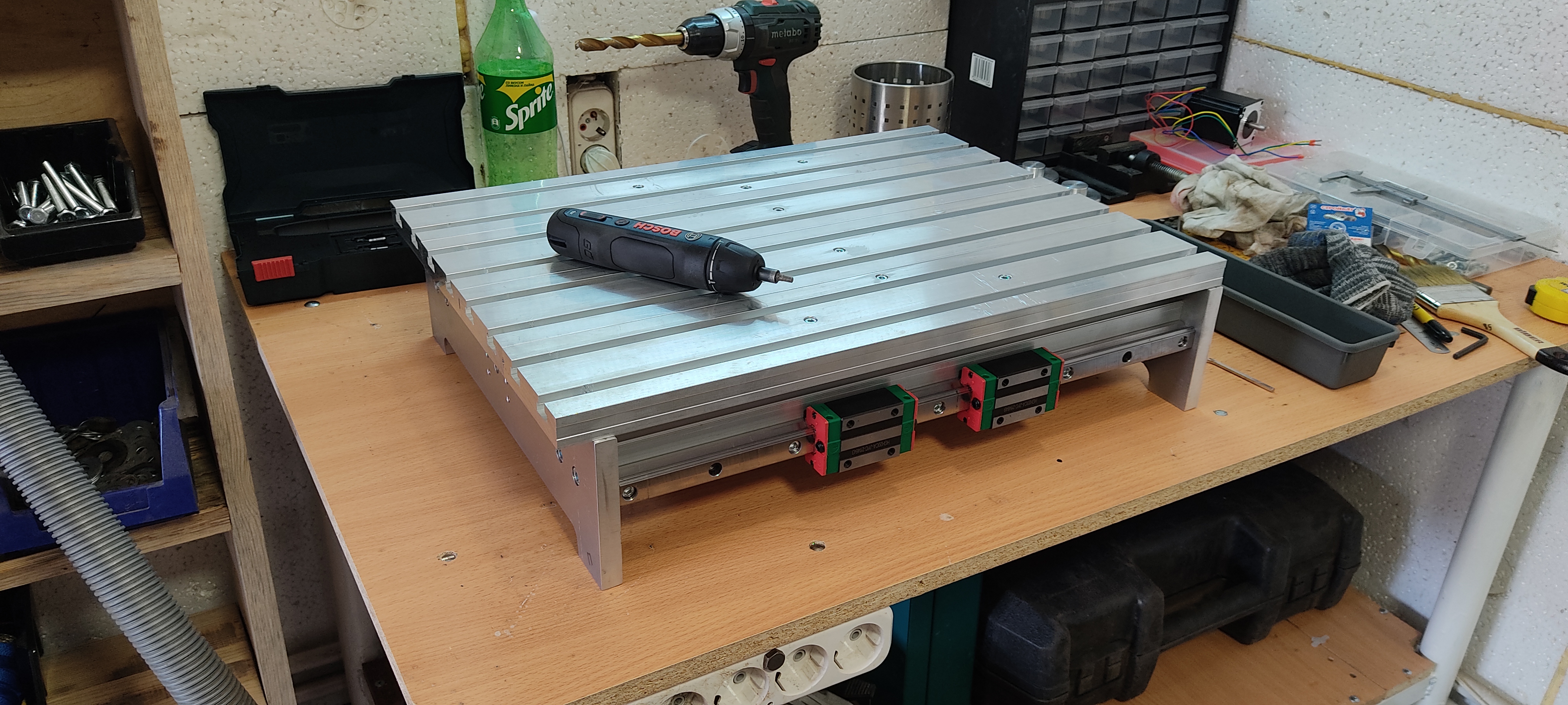

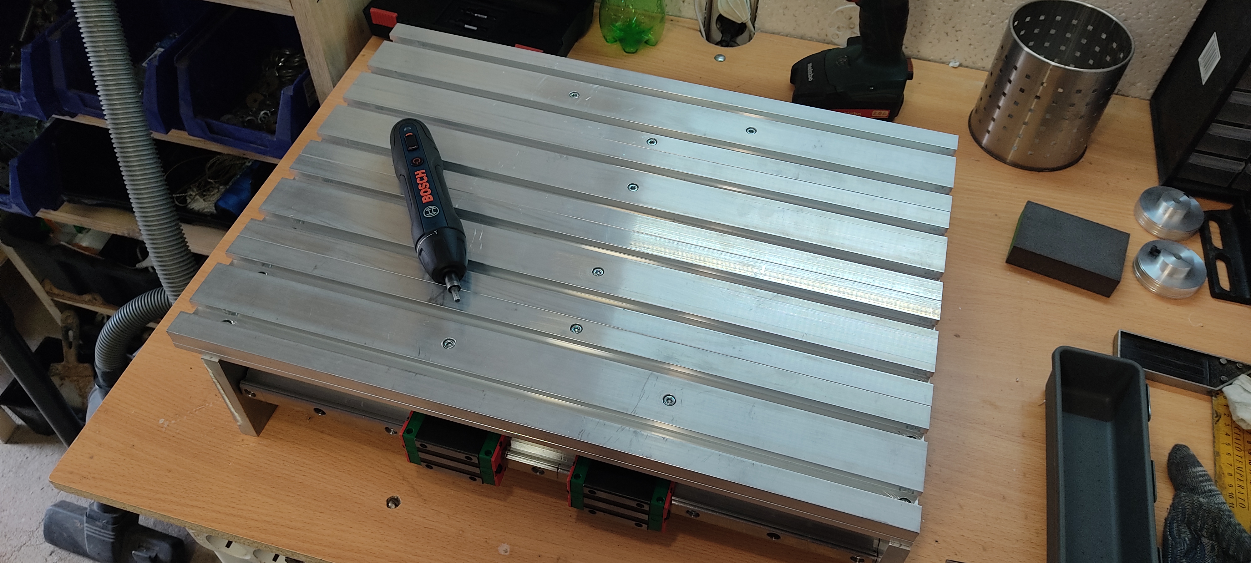

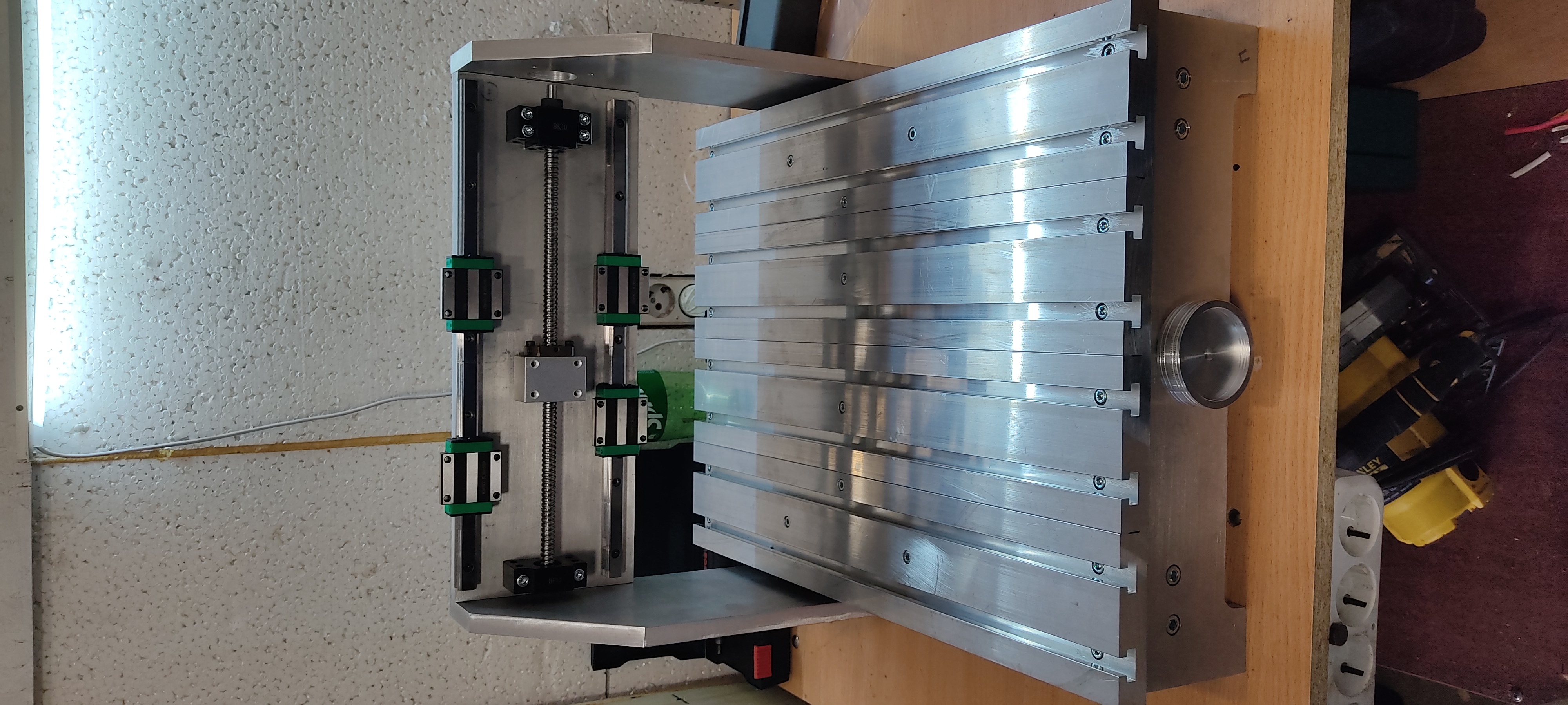

Собран стол и ось У. Когда собирал стол, все казалось что я стол к профилю прикручиваю, а не наоборот :hehehe: потому что профиль стола тяжелее остальной части и весит 11кг, фото наглядное ниже толщин того и того. Пришлоть кучу раз разбирать собирать, очень пригодилась электроотвертка. Сам профиль я стыканул на герметик, и в отверстия болтов тоже его добавил - с расчетом под сож и если буду делать ванну, т.к. сомневаюсь что с алюминием получиться нормально работать на сухую.
Пока жду длинные болты чтобы прикрутить ось зед. Они едут вместе с концевиками.
В сумме по весу получается совсем не портативный вариант. На вскидку больше 50кг. За сим решено прописать его на даче. На специальной тумбе

iMaks-RS
Сообщения: 1692
Репутация: 205
Настоящее имя: Maks
Откуда: От туда.
Re: (Сборка) Хоббийный фрезер на алю плите 15мм с полем 350*250*100
Сообщение iMaks-RS »

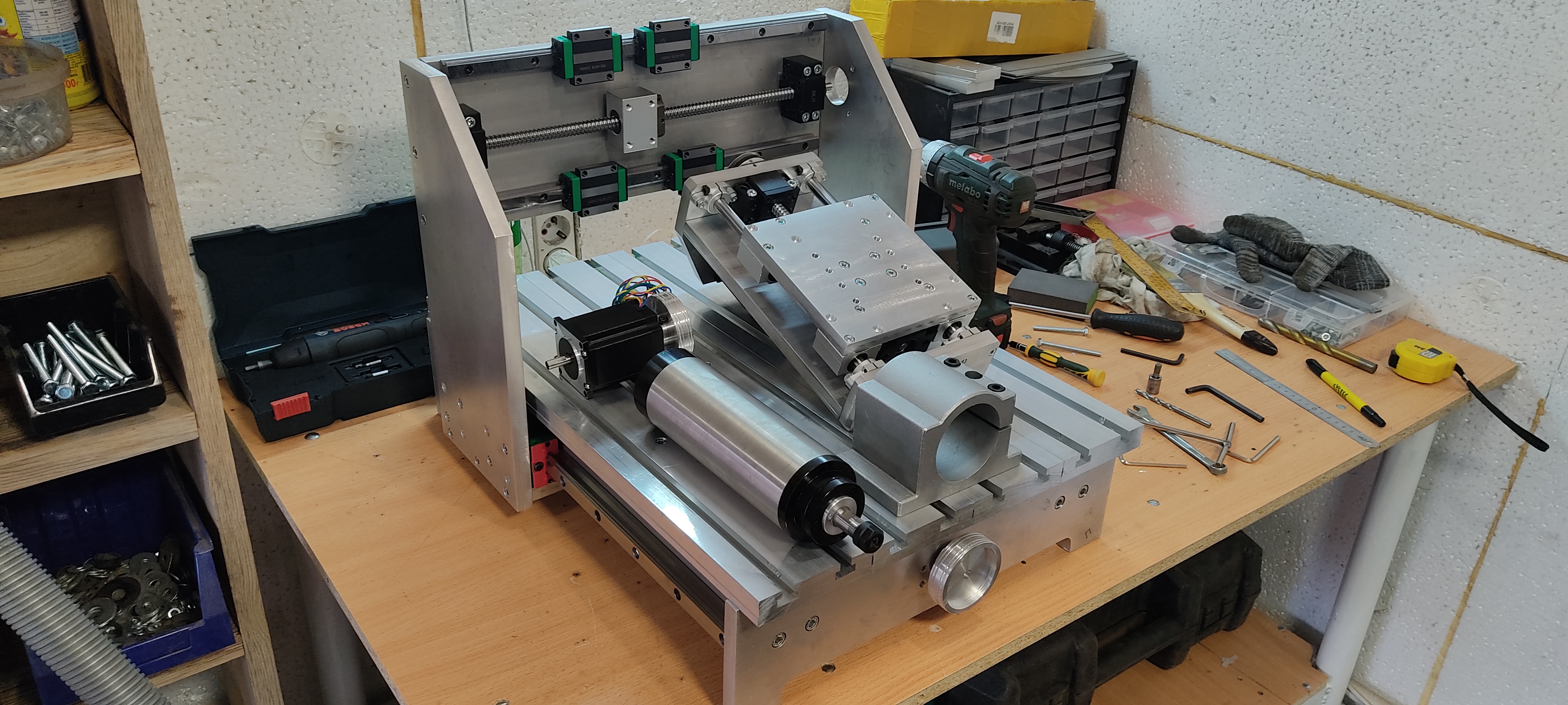

Один не удачный момент: в случае необходимости снятия кареток, придётся раскидать 2/3 станка.
Все "новички-станкосторители" делают одну и туже ошибку. Кто наступил на эти грабли, проектируют так, что-бы можно было обслужить станок или заменить кареки без полной разборки механической части.
iroka
Сообщения: 94
Зарегистрирован: 20 ноя 2019, 22:06
Репутация: 14
Сообщение iroka »
да. простор для улучшений несомненно есть! все это выясняешь когда именно собираешь руками, крутишь туда/сюда, смотришь в живую. просиживание за пк такого очучения не дает. по поводу доступа к рельсам - достаточно скрутить переднюю панель нижнюю. другое дело это 20 болтов :D а я кстати при проектировании смотрел на этот момент, и специально оставил выступы. и чтобы мясо (вес) побольше был, и как возможные площадки под концевики. даже как то не думал о доступе к рельсам :D спасибо что сказали. в будущем учтем этот момент

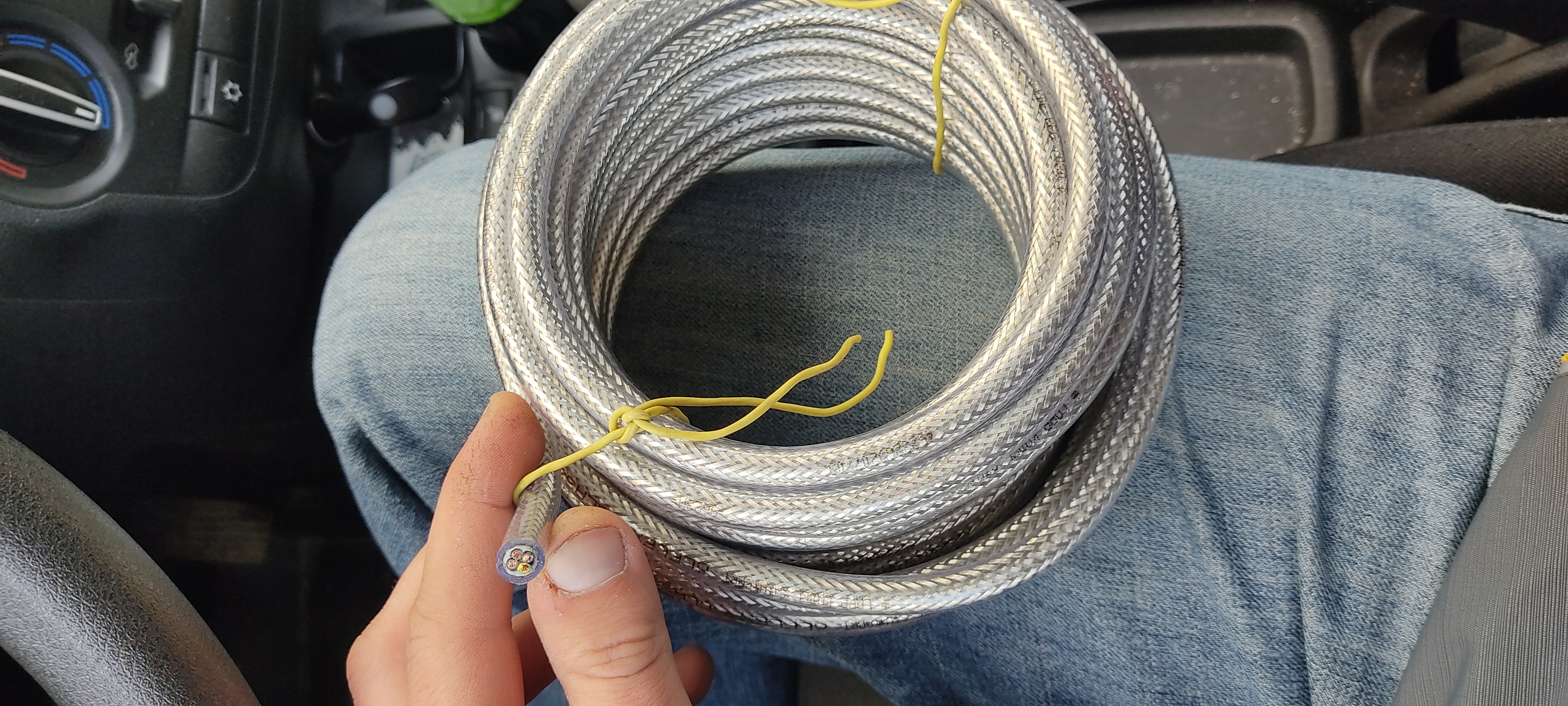

Сообщение iroka »

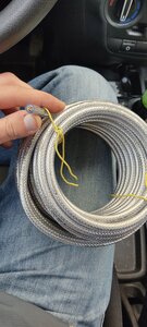

Получил lapp овский кабель экранированный для шд и шпинделя. Дабы исключить из возможных проблем наводки

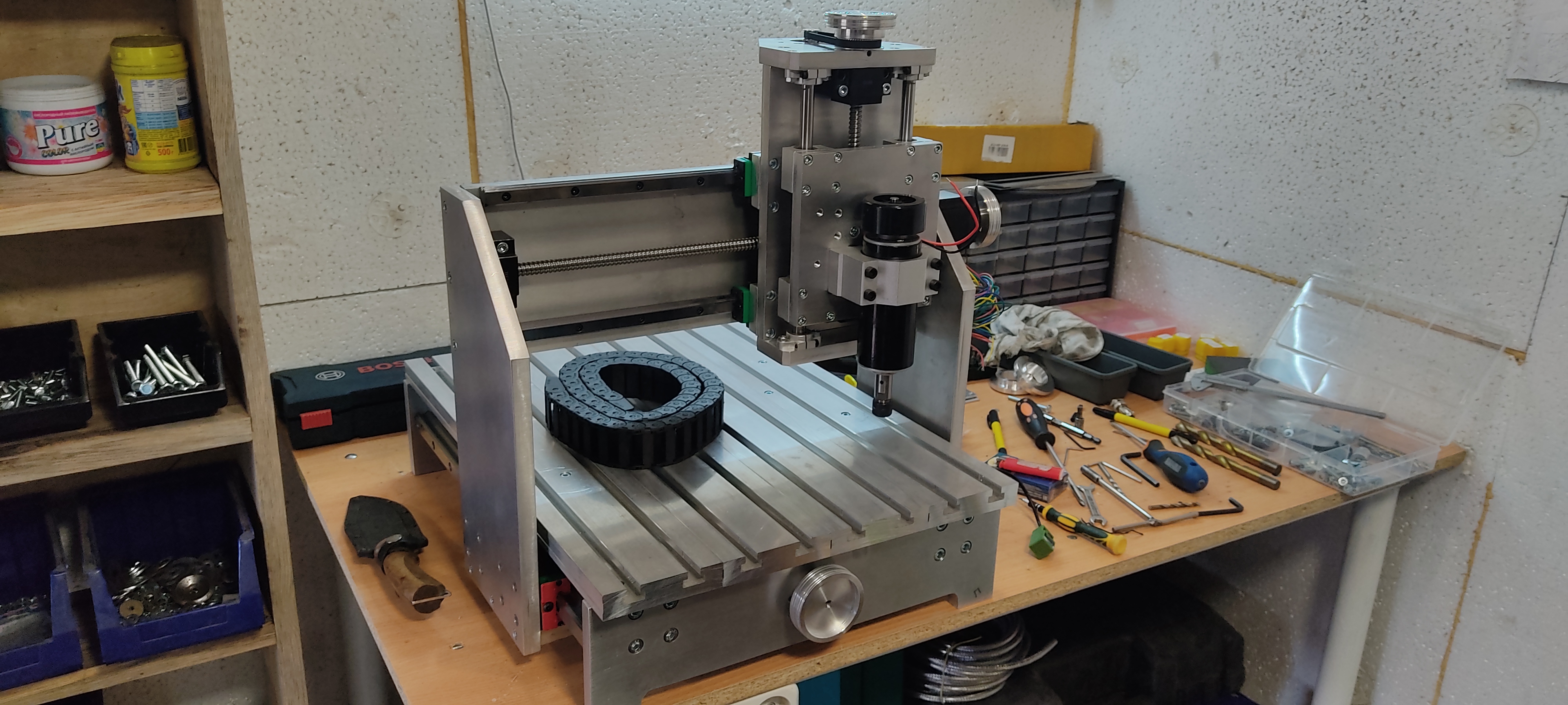

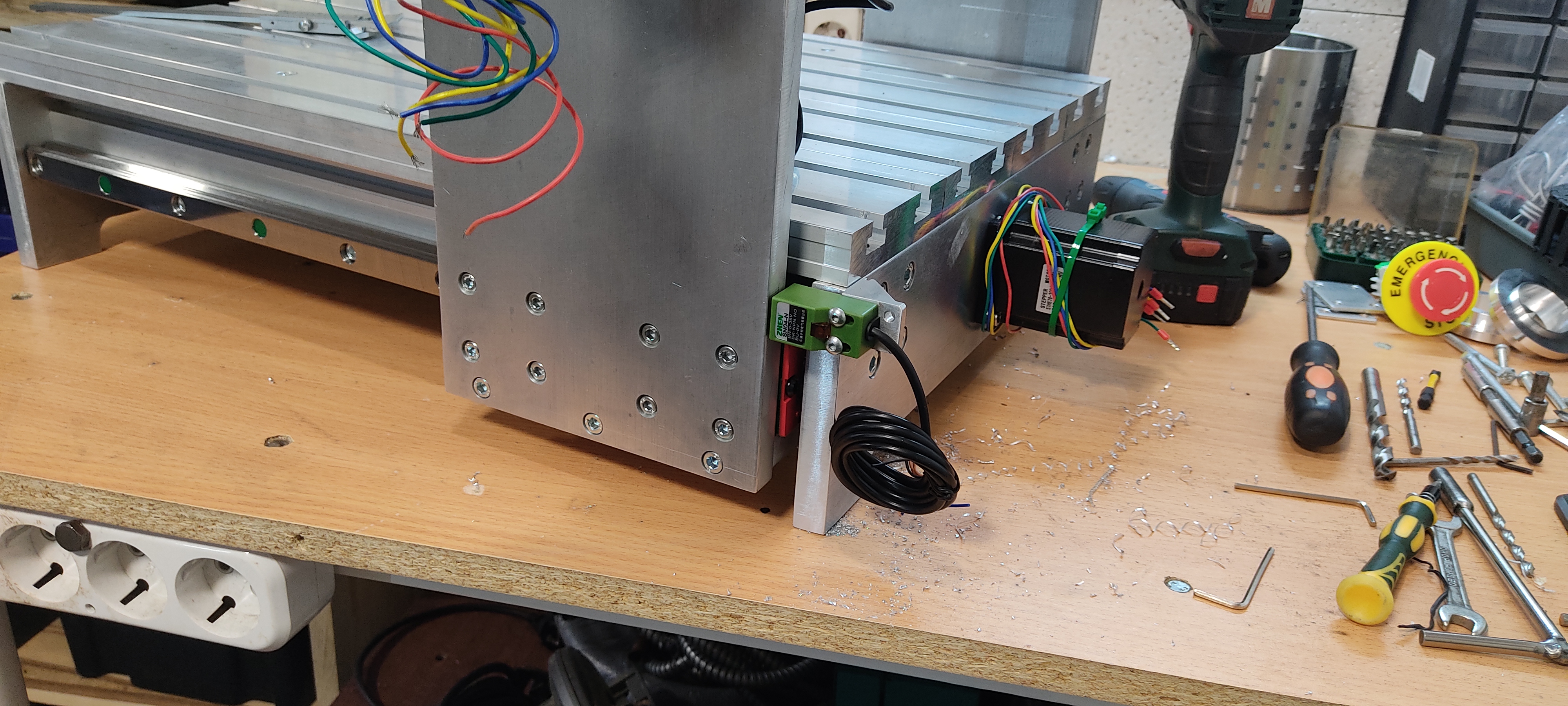

Сообщение iroka »

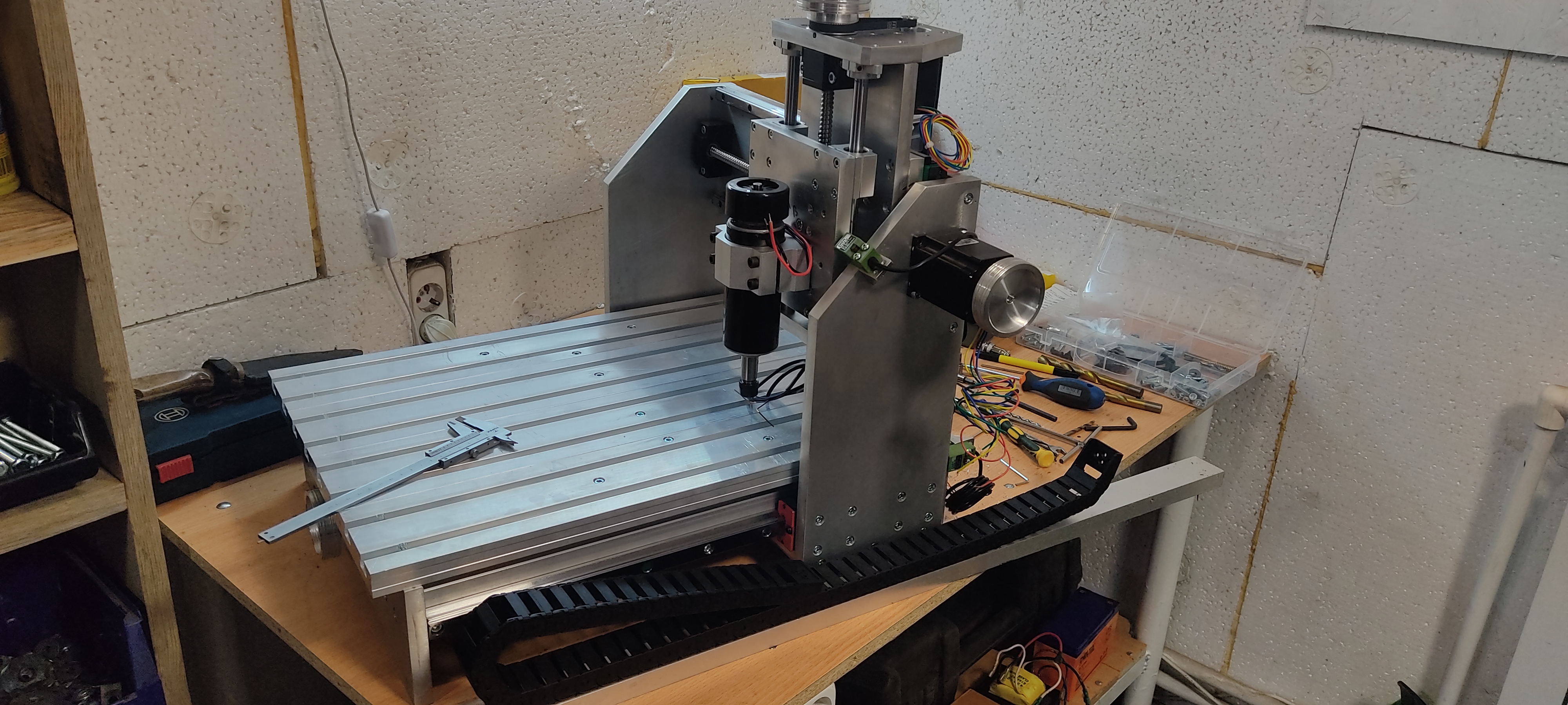

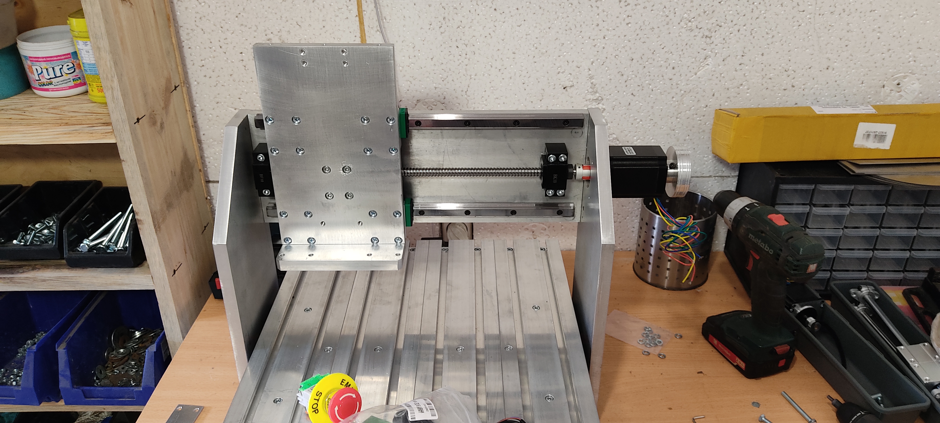

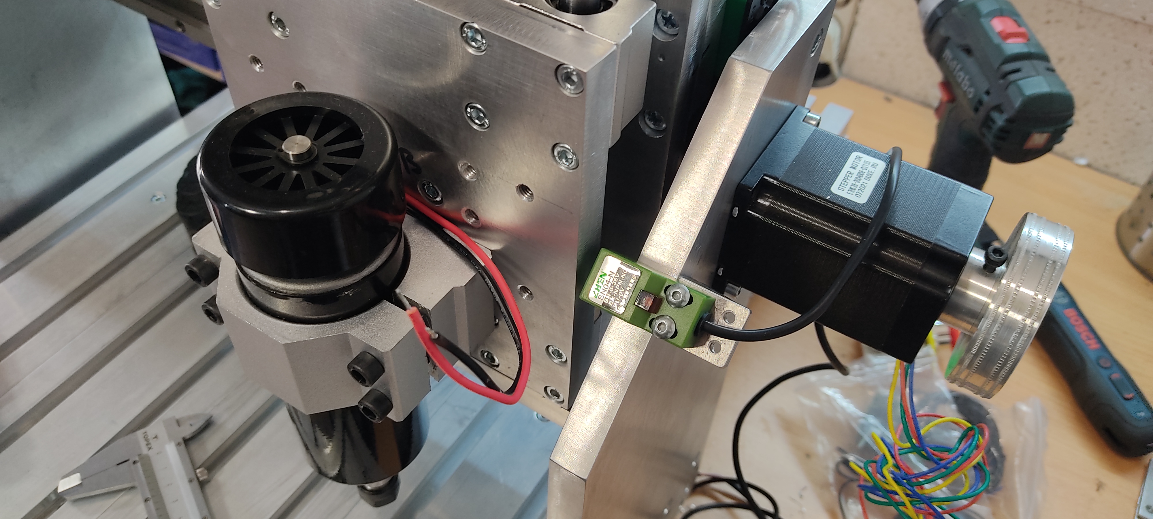

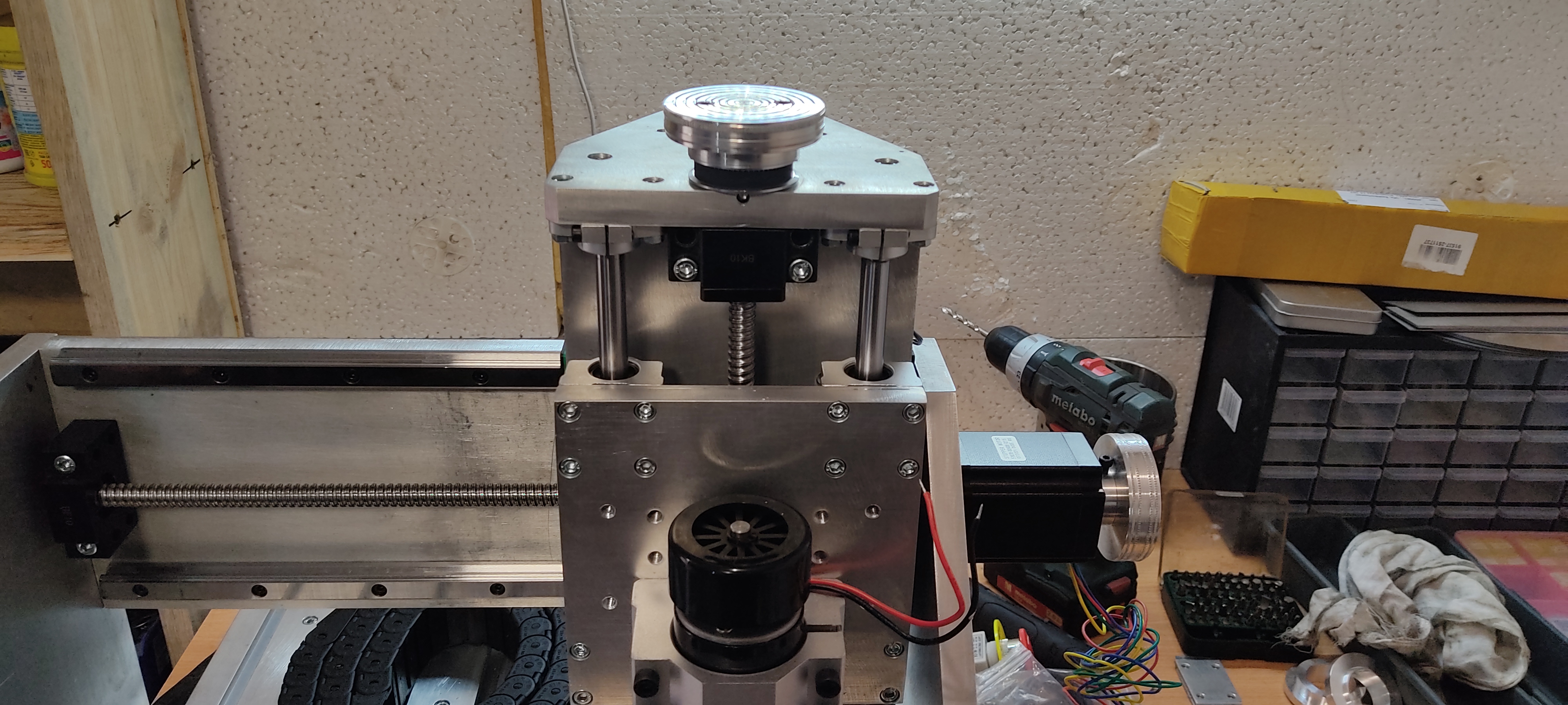

Поставил наконец то ось зет. Смотришь так со стороны и думаешь, не станок а сплошной набор отверстий) на этой плите их 32) кстати, двуваловые шд оказались полезны не только для крепления ручных маховичков, но и шурик удобно цеплять и гонять ось туда сюда...

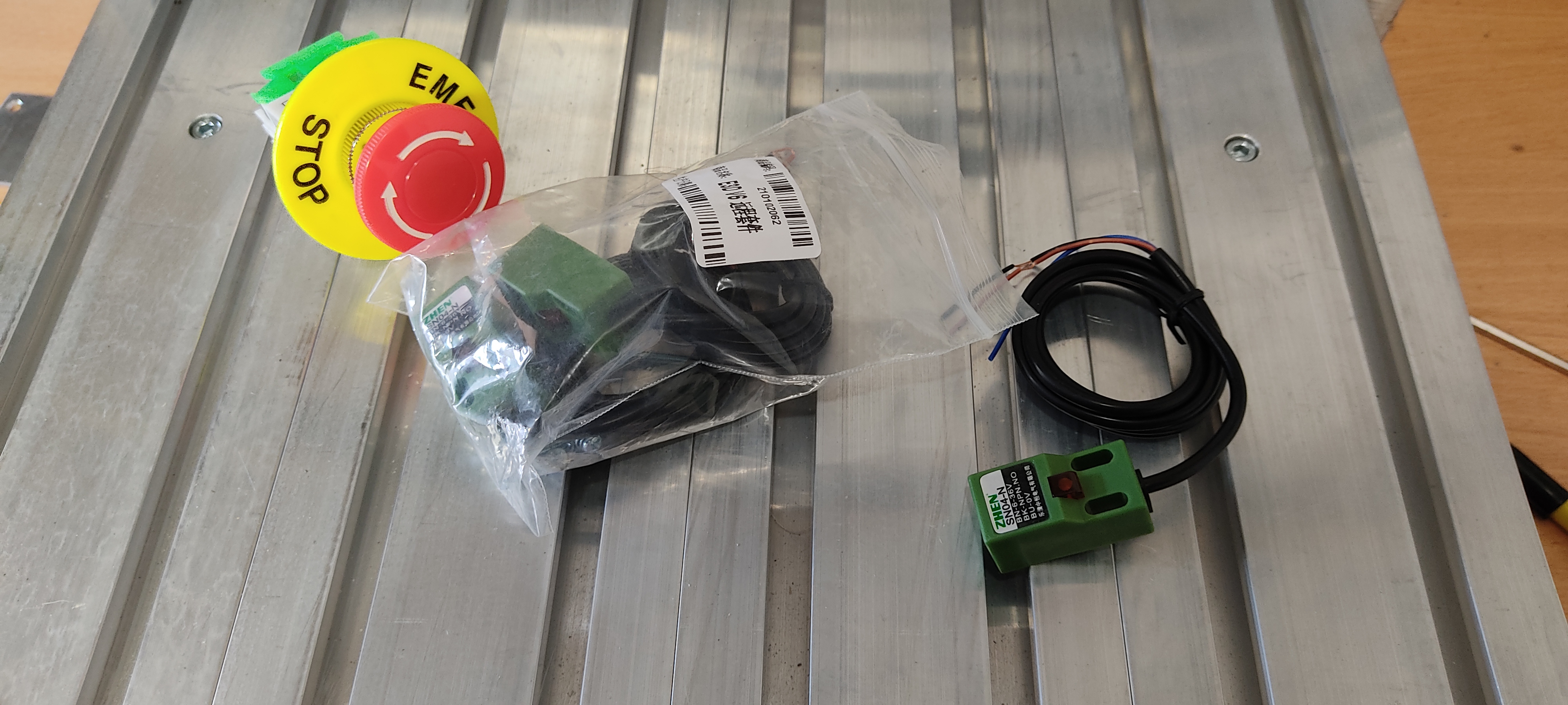

Получил индуктивные концевики и кнопку аварийной остановки.
Теперь чушусь насчет донора для начинки. Пока кандидаты: миниатх от пк, корпус от упс. Еще варианты?
IMG_20220522_151949.jpg (3026 просмотров) <a class='original' href='./download/file.php?id=203455&mode=view' target=_blank>Загрузить оригинал (2.78 МБ)</a>
IMG_20220522_151926.jpg (3026 просмотров) <a class='original' href='./download/file.php?id=203456&mode=view' target=_blank>Загрузить оригинал (2.76 МБ)</a>
IMG_20220522_151919.jpg (3026 просмотров) <a class='original' href='./download/file.php?id=203457&mode=view' target=_blank>Загрузить оригинал (2.42 МБ)</a>

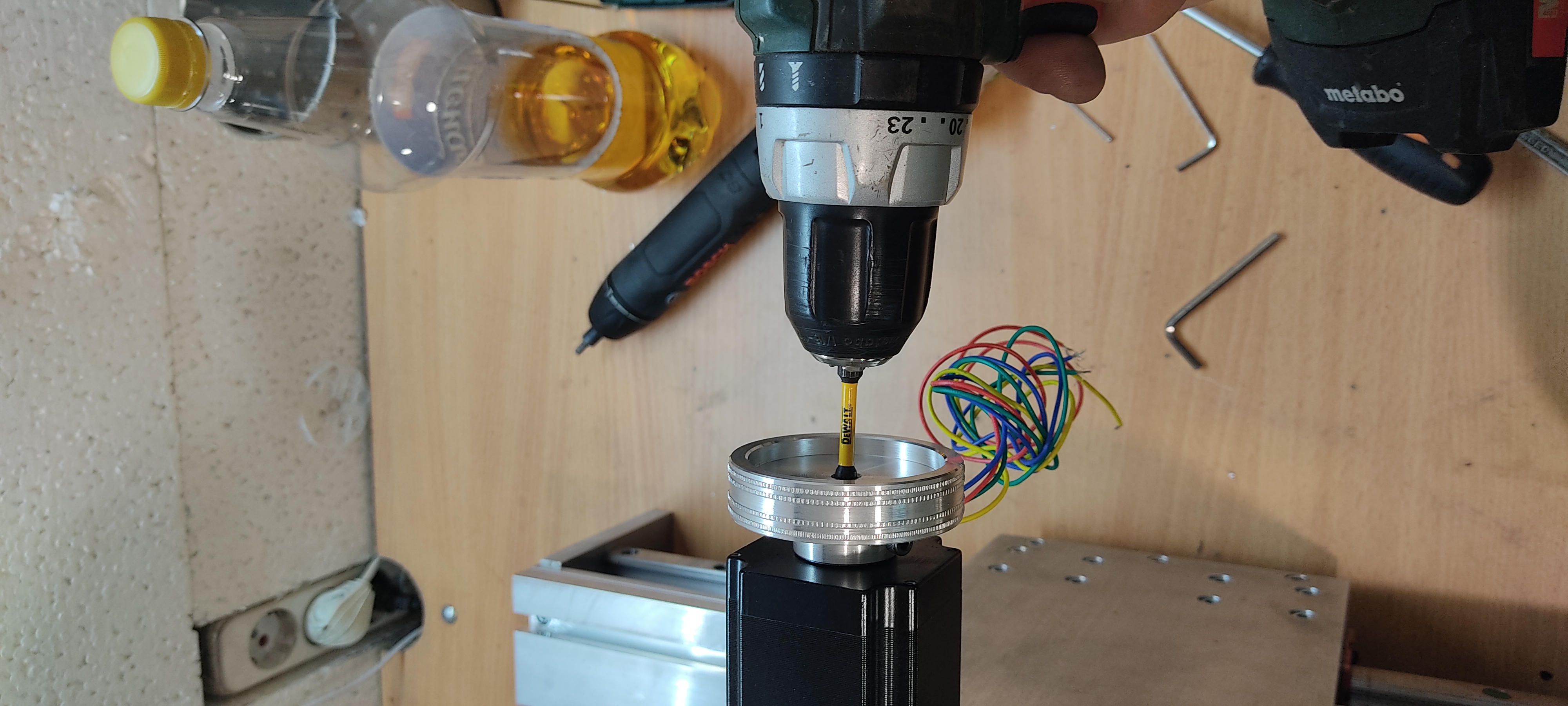

Сообщение iroka »

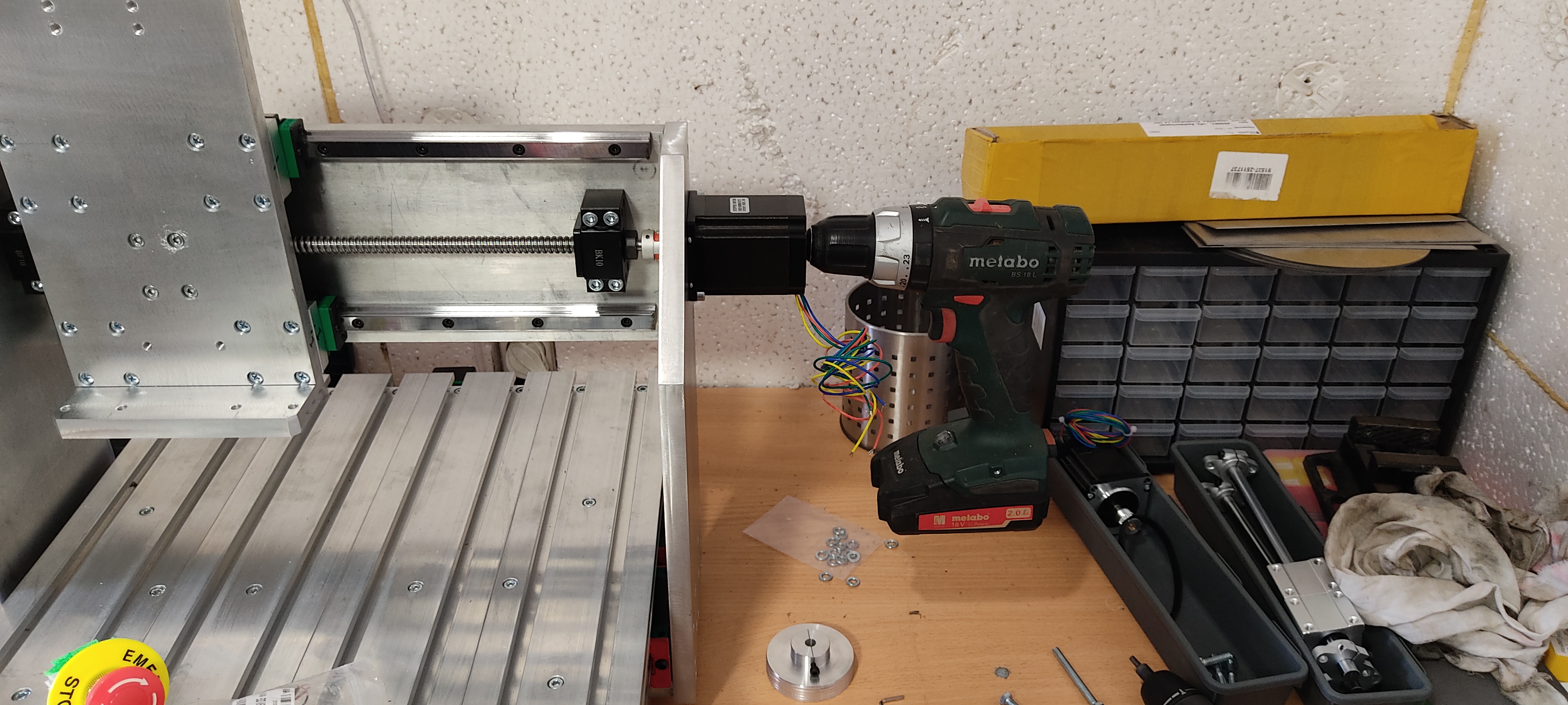

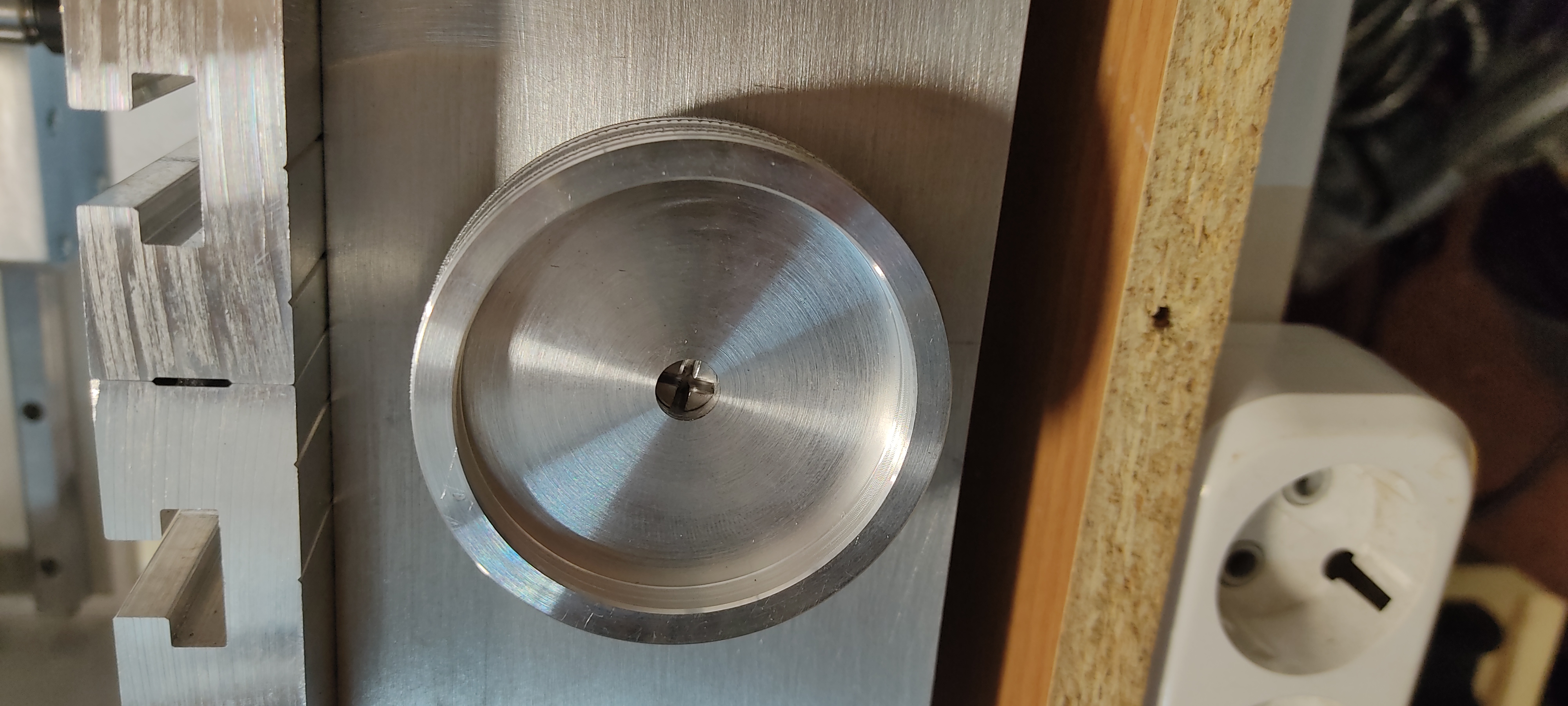

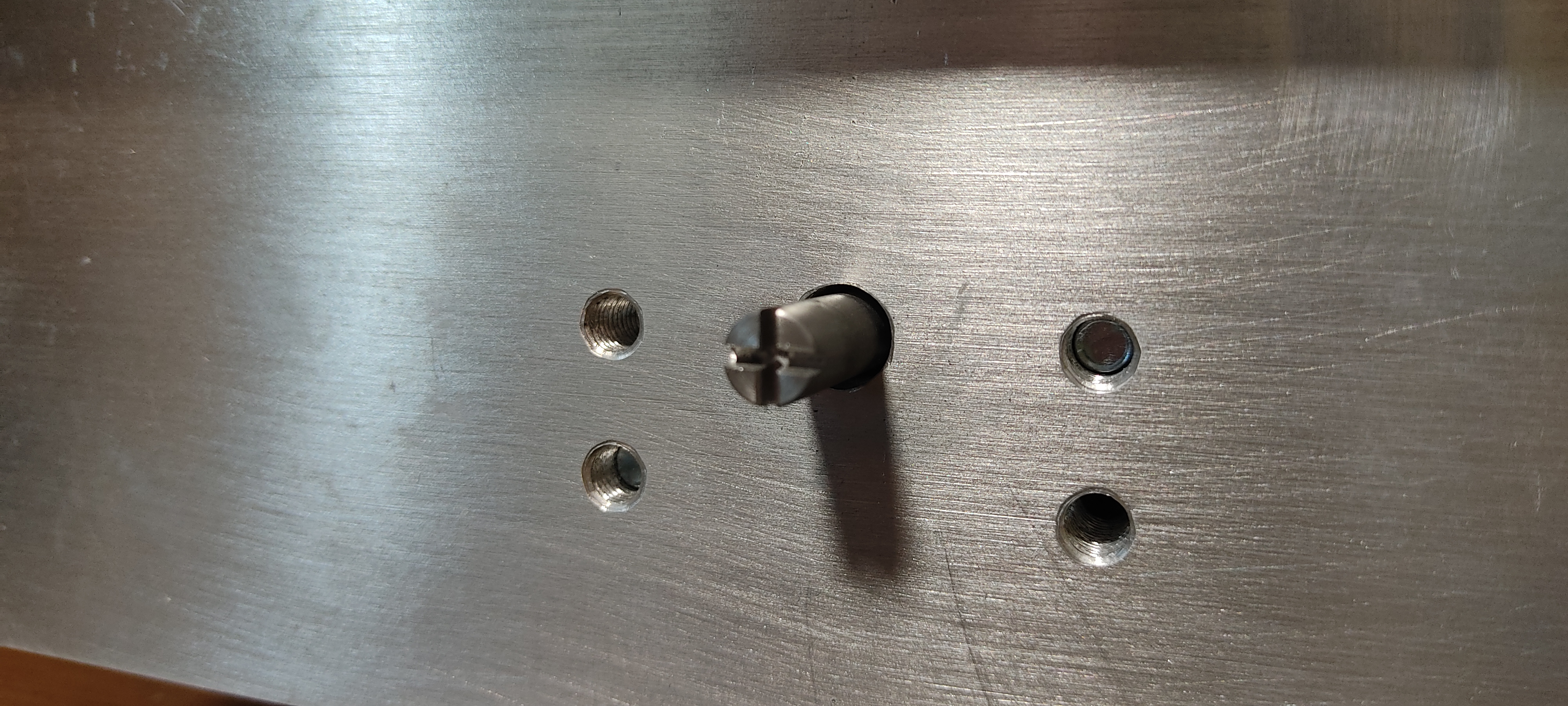

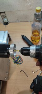

Продолжаю. В валах сделал прорези под биту шуруповерта. Теперь удобно гонять оси шуриком в ручном режиме
IMG_20220527_231323.jpg (2926 просмотров) <a class='original' href='./download/file.php?id=203540&mode=view' target=_blank>Загрузить оригинал (3.45 МБ)</a>
IMG_20220527_231558.jpg (2926 просмотров) <a class='original' href='./download/file.php?id=203541&mode=view' target=_blank>Загрузить оригинал (2.23 МБ)</a>
IMG_20220527_231612.jpg (2926 просмотров) <a class='original' href='./download/file.php?id=203542&mode=view' target=_blank>Загрузить оригинал (2.11 МБ)</a>

Kost_irk
Сообщения: 838
Репутация: 194
Откуда: Иркутск
Сообщение Kost_irk »
Только не делайте так с подключеными драйверами, а то сюрприз будет.

Верхний маховичок
IMG_20220604_123135.jpg (2890 просмотров) <a class='original' href='./download/file.php?id=203543&mode=view' target=_blank>Загрузить оригинал (2.53 МБ)</a>
IMG_20220604_123125.jpg (2890 просмотров) <a class='original' href='./download/file.php?id=203544&mode=view' target=_blank>Загрузить оригинал (2.33 МБ)</a>

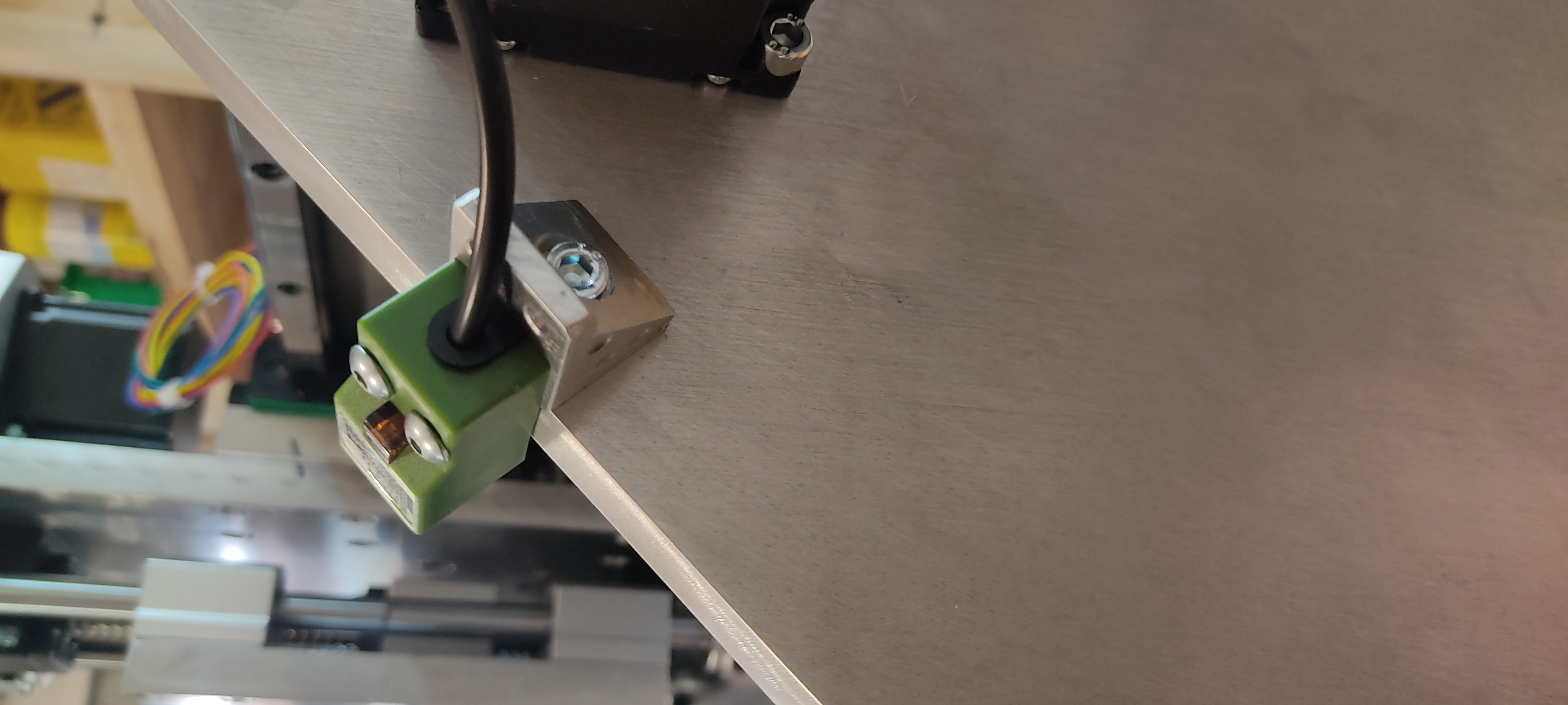

Сообщение iroka »

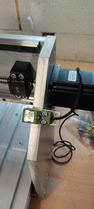

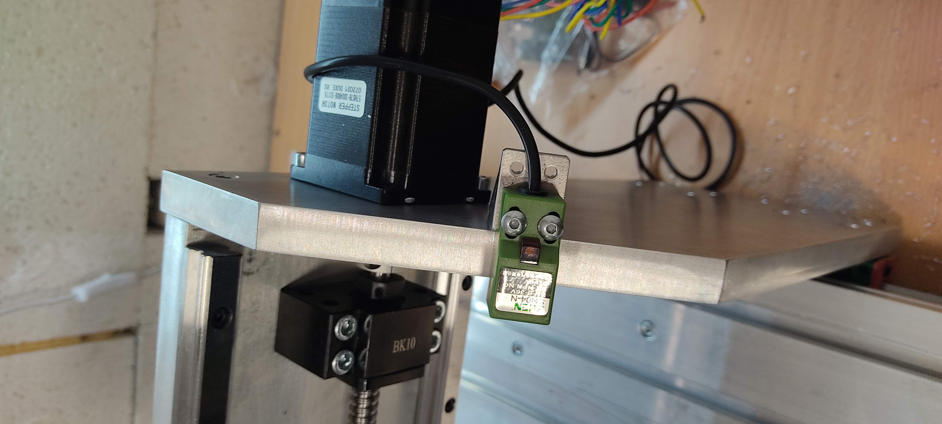

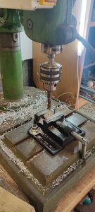

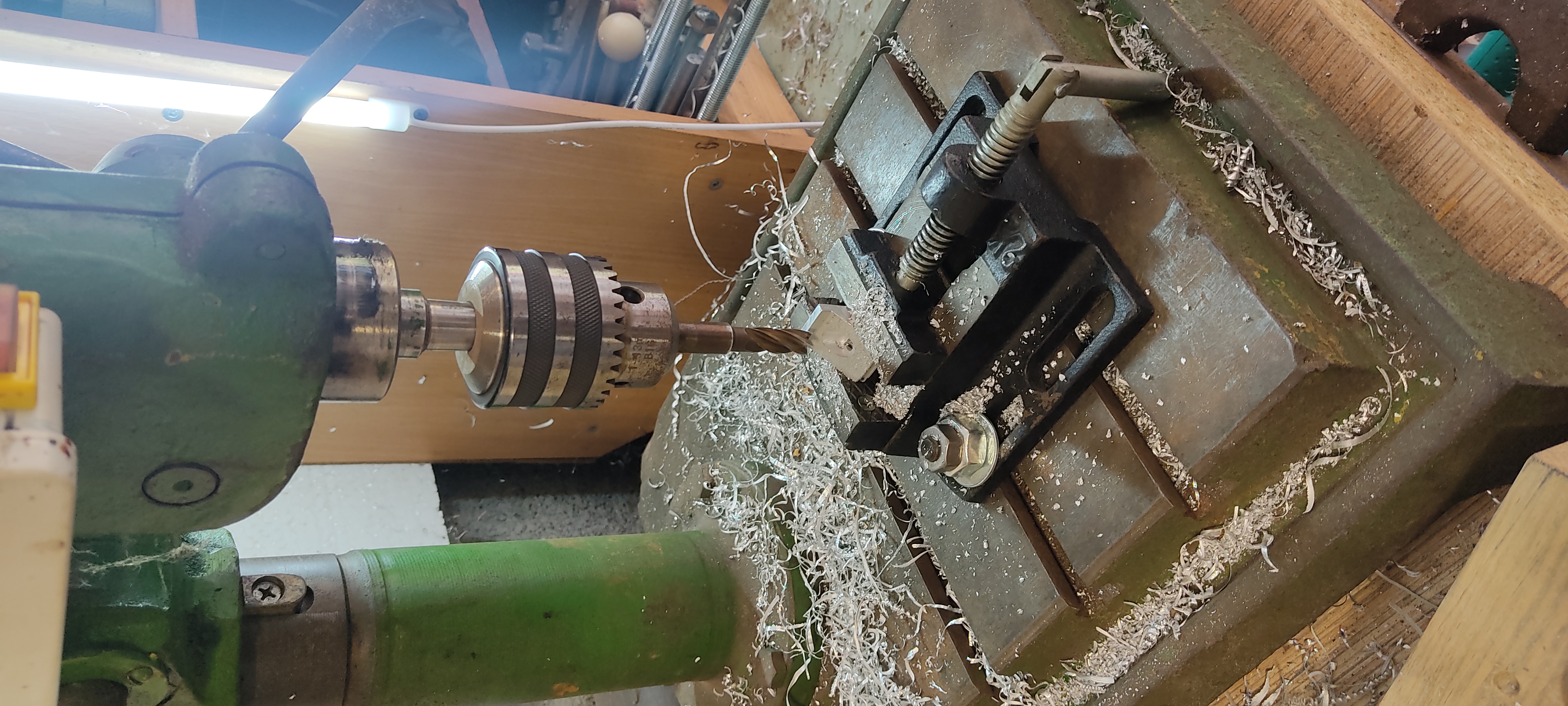

Крепление концнвиков. И фрезеровка сейчас на сверлильном)
IMG_20220604_142948.jpg (2889 просмотров) <a class='original' href='./download/file.php?id=203545&mode=view' target=_blank>Загрузить оригинал (2.9 МБ)</a>
IMG_20220604_150942.jpg (2889 просмотров) <a class='original' href='./download/file.php?id=203546&mode=view' target=_blank>Загрузить оригинал (1.58 МБ)</a>
IMG_20220604_150952.jpg (2889 просмотров) <a class='original' href='./download/file.php?id=203547&mode=view' target=_blank>Загрузить оригинал (2.31 МБ)</a>
IMG_20220604_151105.jpg (2889 просмотров) <a class='original' href='./download/file.php?id=203548&mode=view' target=_blank>Загрузить оригинал (2.27 МБ)</a>
IMG_20220604_192239.jpg (2889 просмотров) <a class='original' href='./download/file.php?id=203549&mode=view' target=_blank>Загрузить оригинал (3.01 МБ)</a>

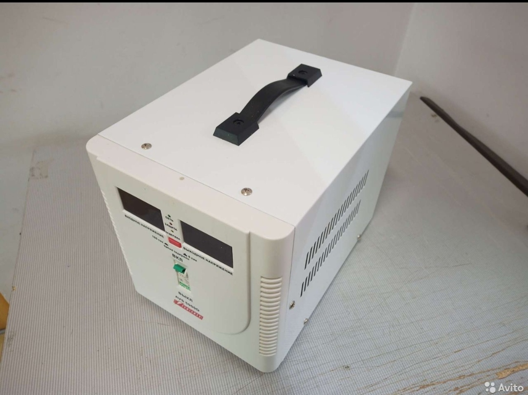

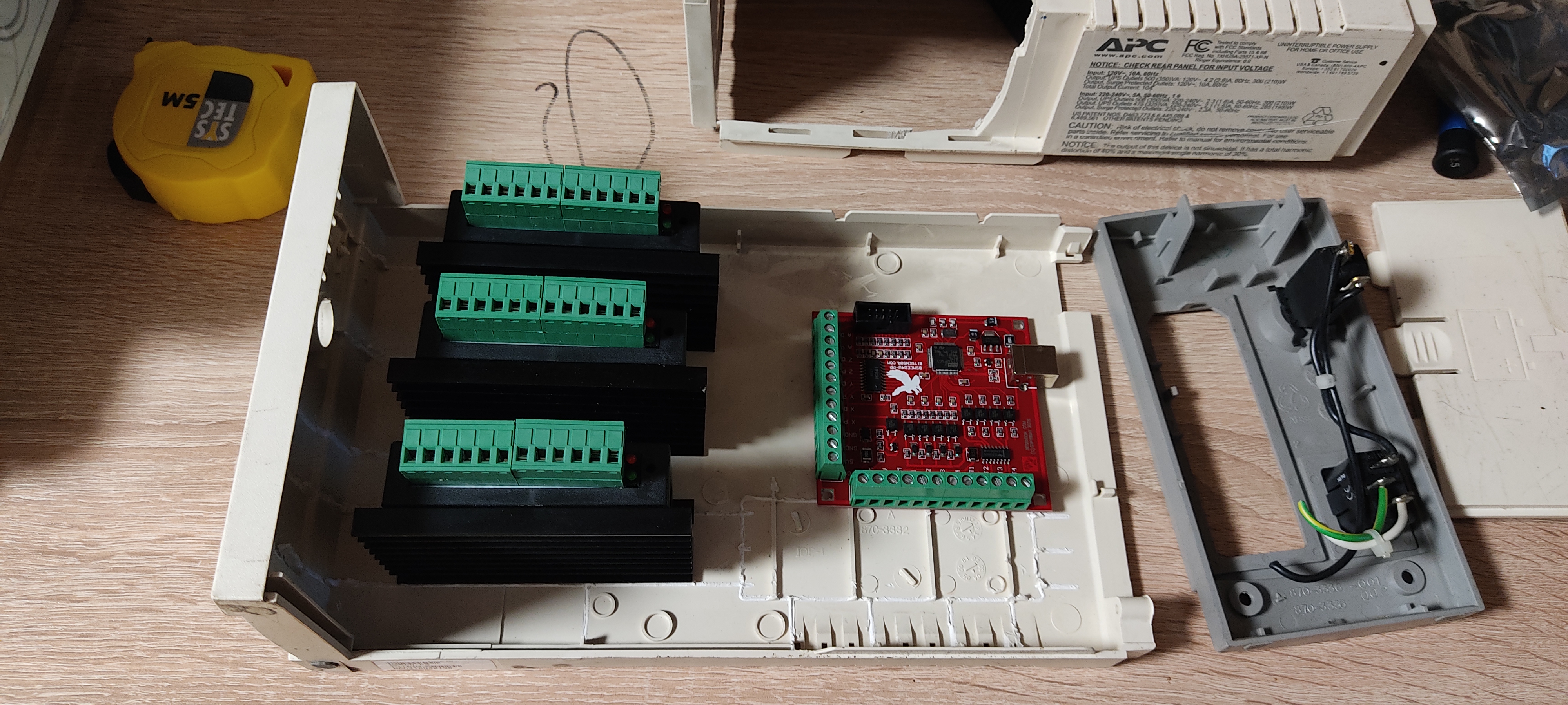

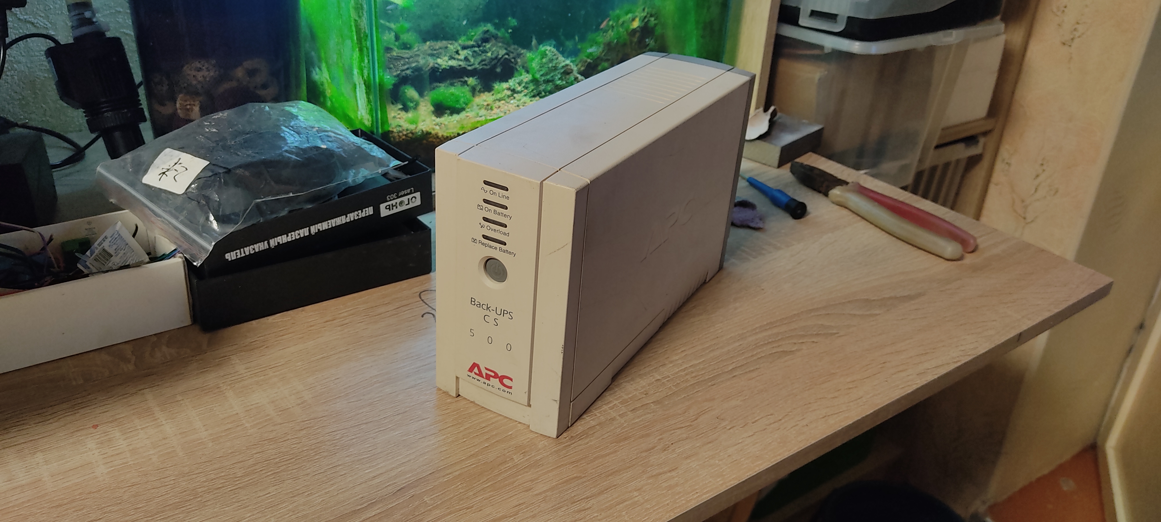

Прикупил корпус от ибп. Разобрал, сломал все что мешалось внутри, прикинул что как внутри будет и... собрал и поставил на полку. Маловато места. Такой корпус идеален под что то типа ардуино с бп. И вилка есть, и кнопка перезагрузки и под кнопку вкл/выкл.
IMG_20220606_213334.jpg (2737 просмотров) <a class='original' href='./download/file.php?id=203597&mode=view' target=_blank>Загрузить оригинал (2.21 МБ)</a>
IMG_20220607_203355.jpg (2737 просмотров) <a class='original' href='./download/file.php?id=203598&mode=view' target=_blank>Загрузить оригинал (3.11 МБ)</a>
Нашел корпус от стабилизатора напряжения, он идеален по размерам, внутрь все спокойно поместиться и места немного занимает. На неделе заберу

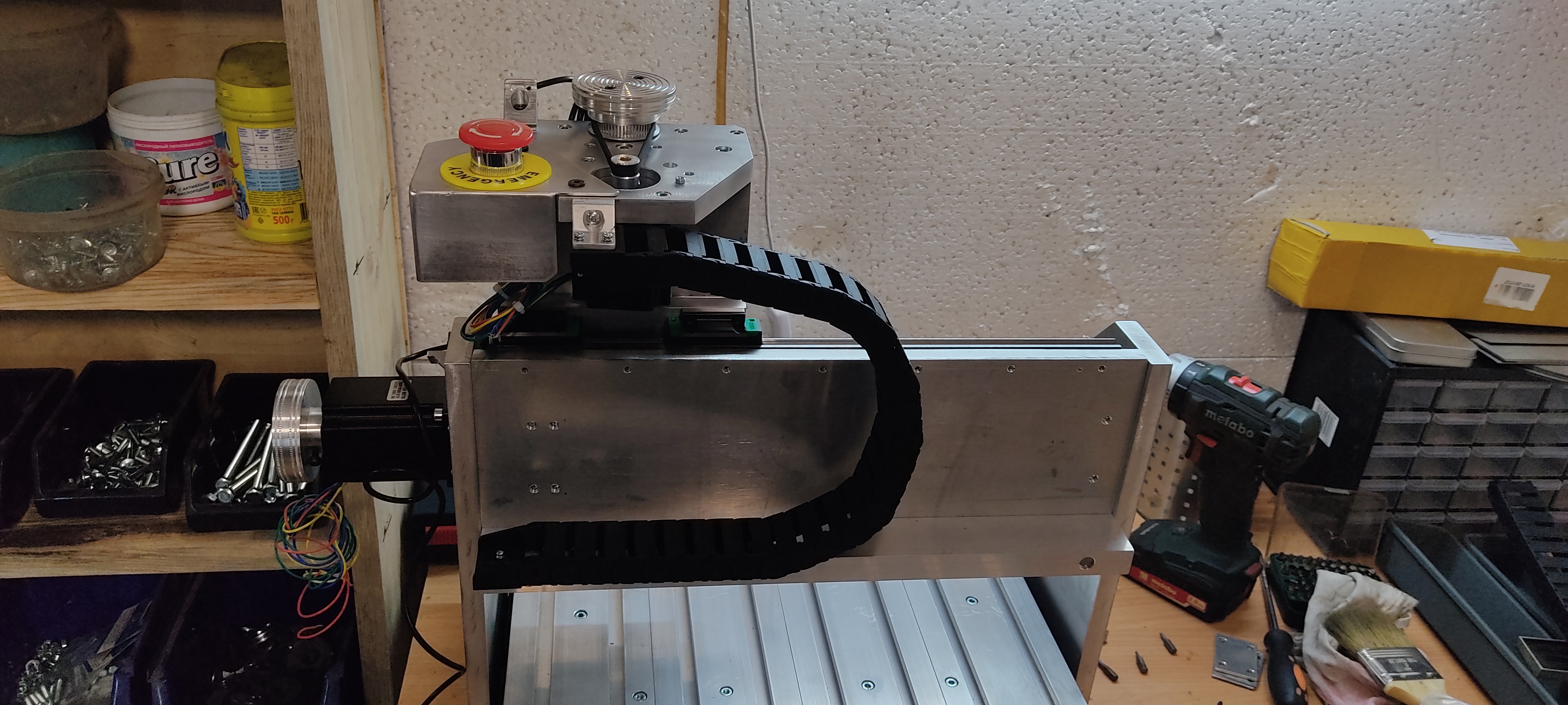

Решил я поставить кабель каналы

Mixer777
Сообщения: 73
Зарегистрирован: 14 янв 2021, 17:54
Репутация: 7
Настоящее имя: Денис
Сообщение Mixer777 »
Вот только совсем зря кнопку аварийного стопа на подвижную ось ставить.
