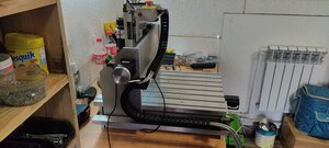

Направляющие для кабель канала - профиль 40*20, причем к нижнему приварил алюминиевые ушки. Вроде неплохо смотриться)
Уложил лапповские кабеля от шаговиков. Остались концевики. Кабеля ушло 9 метров...

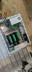

Все таки тесновато оказалось внутри)) два бп, три драйвера, бп для шпинделя, реле, плата, вентилятор и две колодки комутации питания на 24В. Кое как распихал...
IMG_20220710_225414.jpg (3407 просмотров) <a class='original' href='./download/file.php?id=204086&mode=view' target=_blank>Загрузить оригинал (2.66 МБ)</a>
П.с. драйвера расположил так для лучшего теплоотведения

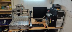

Закончил я сборку блока. Все подключено и работает)
IMG_20220731_200551.jpg (3266 просмотров) <a class='original' href='./download/file.php?id=204349&mode=view' target=_blank>Загрузить оригинал (2.23 МБ)</a>
IMG_20220731_200559.jpg (3266 просмотров) <a class='original' href='./download/file.php?id=204350&mode=view' target=_blank>Загрузить оригинал (2.55 МБ)</a>
Вдоволь помучился с нетбуком. Все пытался на нем запустить матч. В результате плюнул и обзавелся полноценной стойкой чпу. Пентиум 4 3гц 512мб озу и внешняя карта fx5200, паралельный порт на матплате, пока винд хр sp2 на обычном винте 60гб, приобрел ssd 120гб, хочу на него чистую xp sp3 поставить. Монитор 19" квадрат. Все брал с рук + новая мышь и клава

На сегодня матч запущен, станок подключен, сами оси и направление обмоток шд выставлены правильно, вручную через tab перемещаются. Сейчас изучаю литературу по матчу, буду неспеша осваивать.
Заодно заказал все для изготовления еще одной оси зед, но на рельсах уже 15-х, пока доллар опять не уполз... Заодно заказал зеленую плату матча под паралельный порт, на случай если эта плата с юсб начнет капризничать. Кстати для красной на днях жду пульт. Он конечно тот еще "красавец", но попробуем и его
