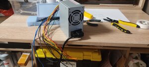

Закончилась чехарда с корпусом для электроники. Точнее определилась. Корпус от стабилизатора купить так и не смог, переключился на поиски корпуса пк миниатх. Монтажный короб который тут все в основном используют даже не рассматривал, и дорого и главное не нравится.
Нашел миниатх корпус с блоком бп. Тут поподробнее. Изначально хотел шаговики питать как привык от 12в, тогда компьютерный бп подошел бы как основной. Позже решил питать шд и плату мач от 24в, так пощность шд будет повыше и меньше вероятность пропусков на высоких скоростях. А для чего тогда компьютерный бп? А для питания реле, через которое будет проходить 220 на всю электронику (бп24в и частотник шпинделя), и кнопка аварийной остановки соответственно будет управлять этим реле, т.е. при ее нажатии будет обестачиваться как шаговики так и шпиндель.
Немного распотрошил компьютерный бп, обрезал лишние провода. Оставил выходы на 3.3в 5в и 12в. Провод активации бп выведу на кнопку включения на корпусе. 12в питание реле, подсветки. И еще, отдельно на клеммы выведу все три напряжения (возможно еще и 24в). Зачем. А часто бывает нужно подключить/проверить что то на 5/12в. Т.е. хочу совместить и блок с электроникой для станка и универсальный бп
