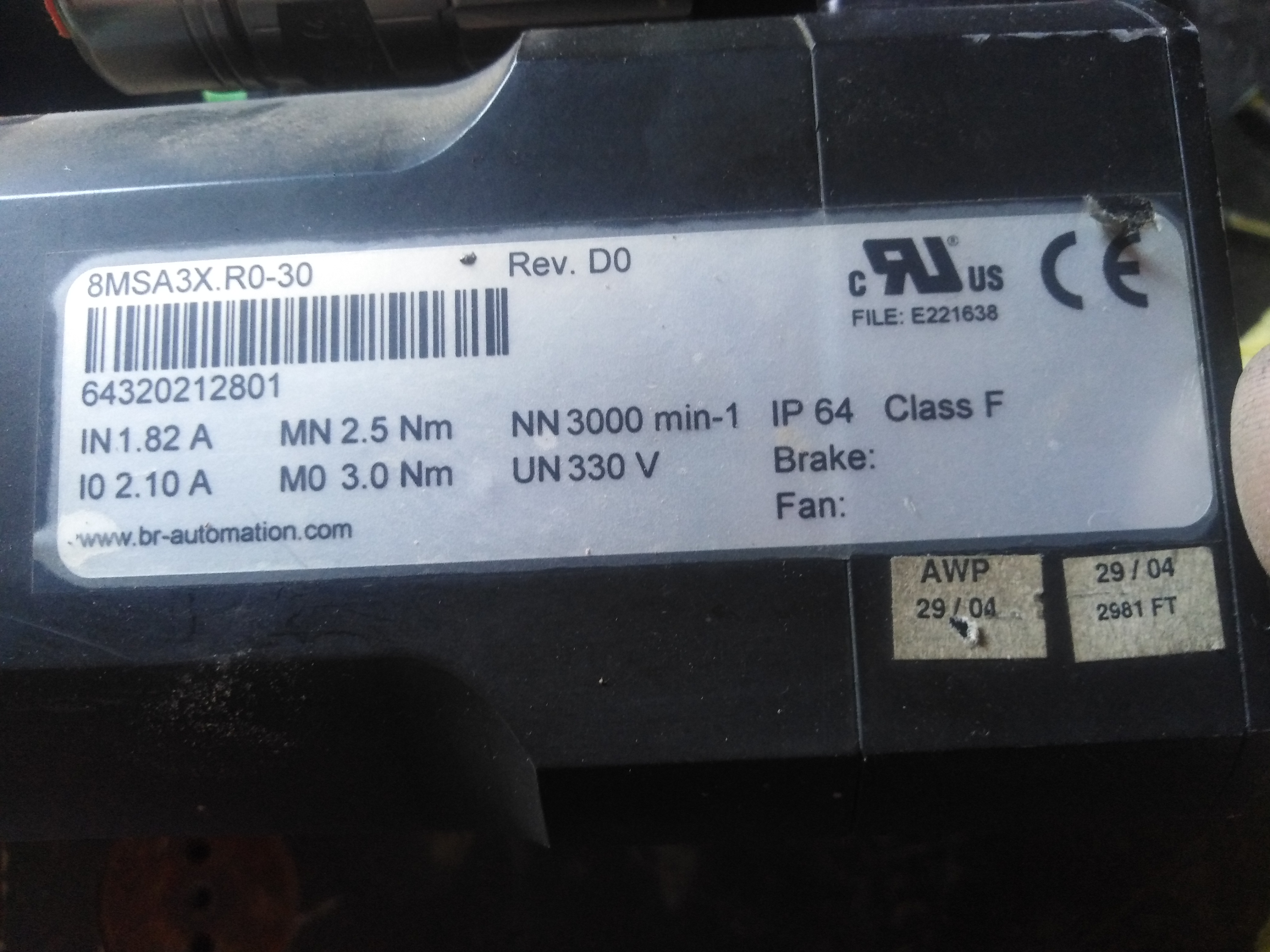

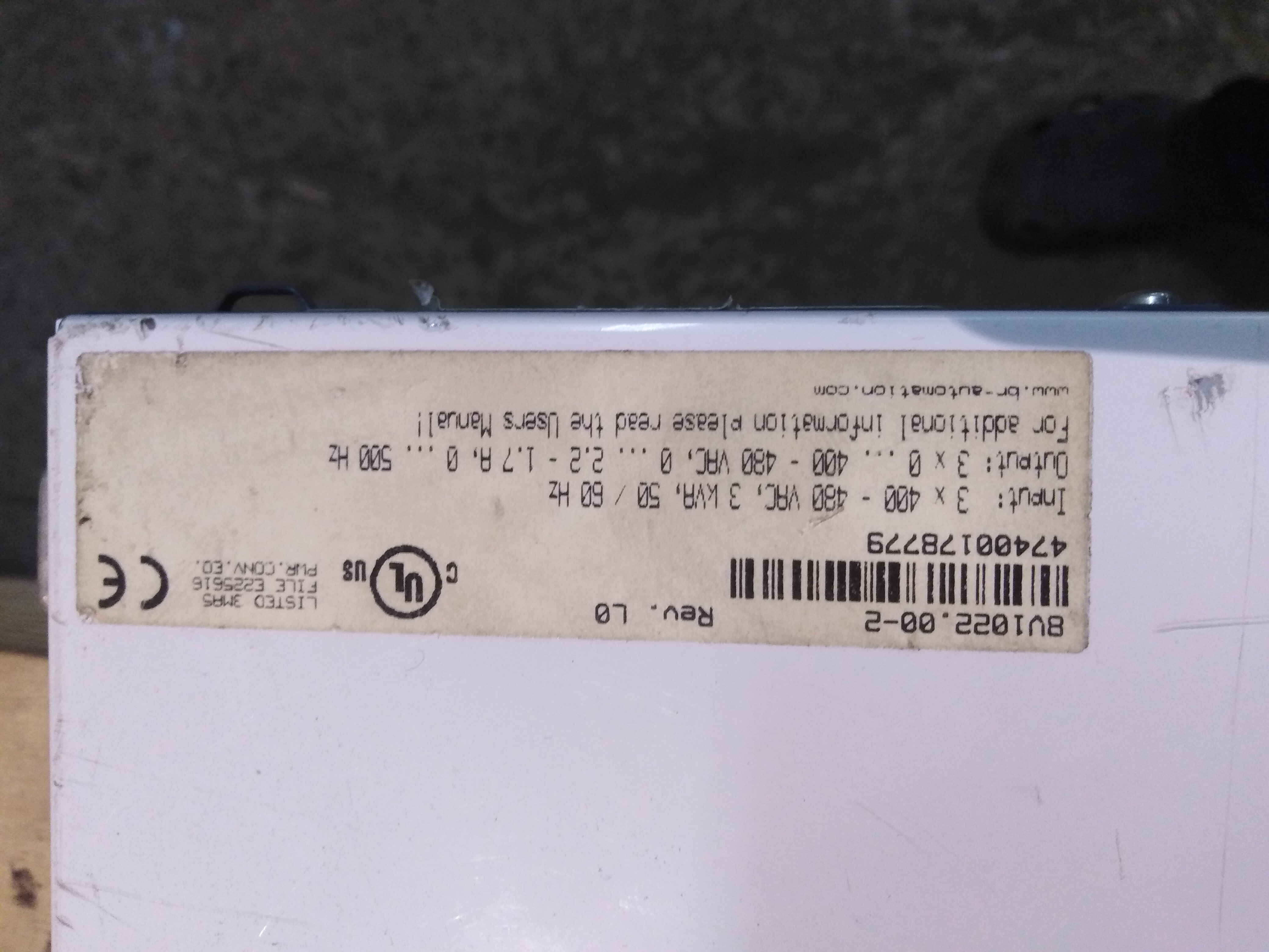

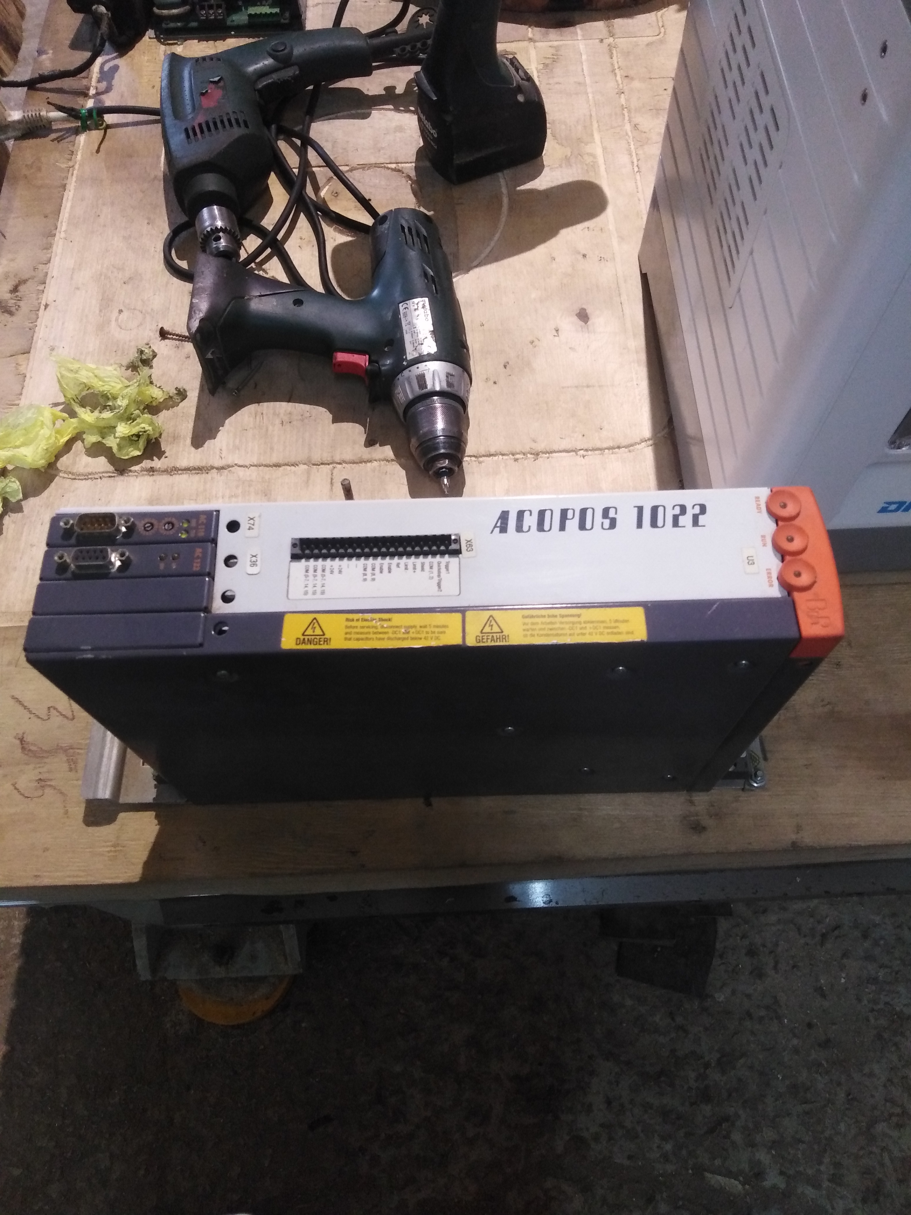

Здравствуйте коллеги, помогите советом, строю чпу фрезер достались сервопривод с сервомотором acapos 1022, какой контроллер купить чтобы запустить этот набор чтоб не сильно сложный был.

Надо читать мануал. Если есть способ управления step/dir, то всё просто. Если Аналог, то сложнее, но тоже решаемо. Если он сетевой, типа Can, то просто не получится. Хотя и видел здесь такие попытки запуска на linuxcnc.

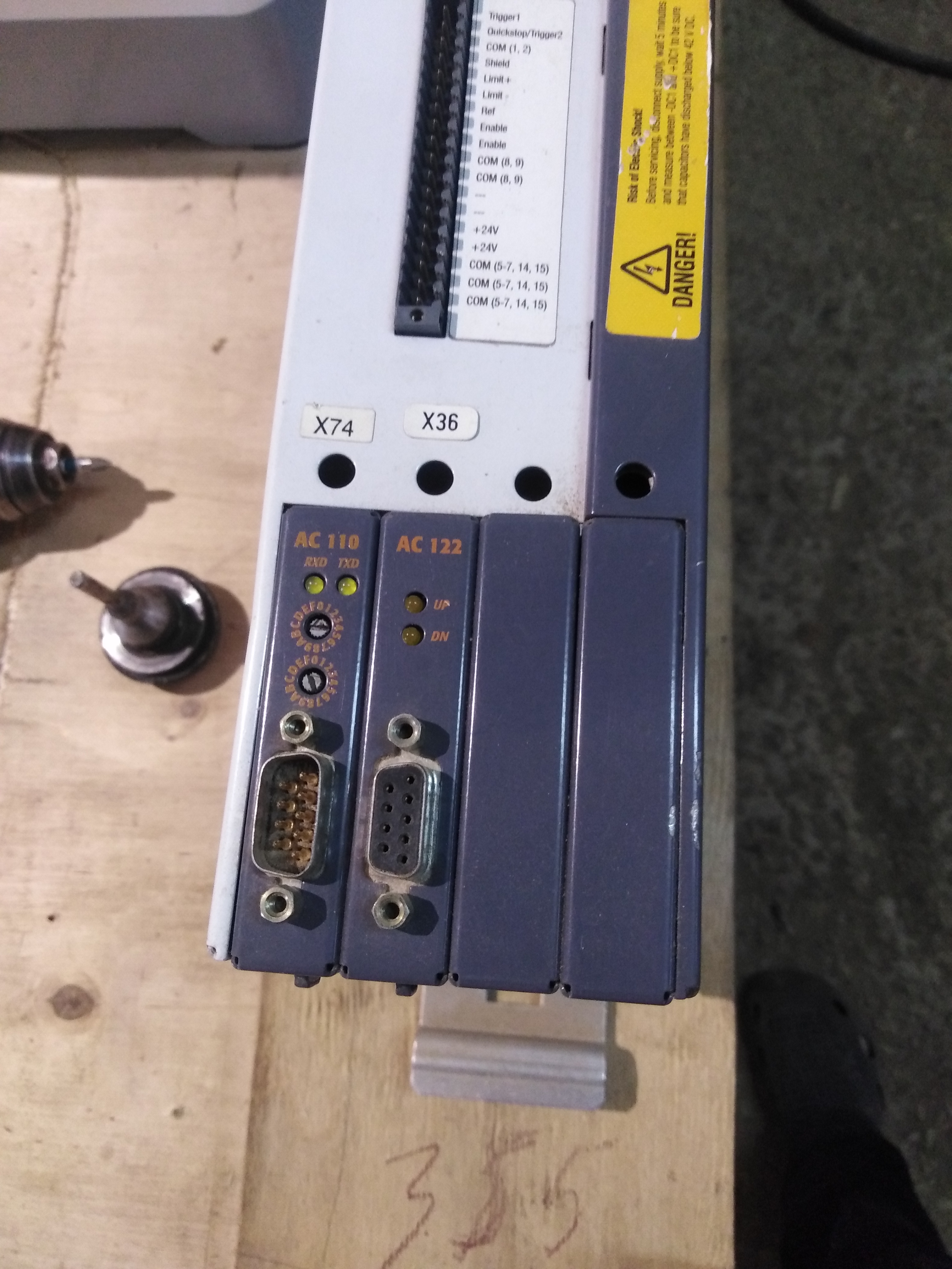

Бр пишет про акопос, у моих приводов два блока кан опен это 110 блок и резольвер 122 блок, может есть блок который понимает степ. Дир?

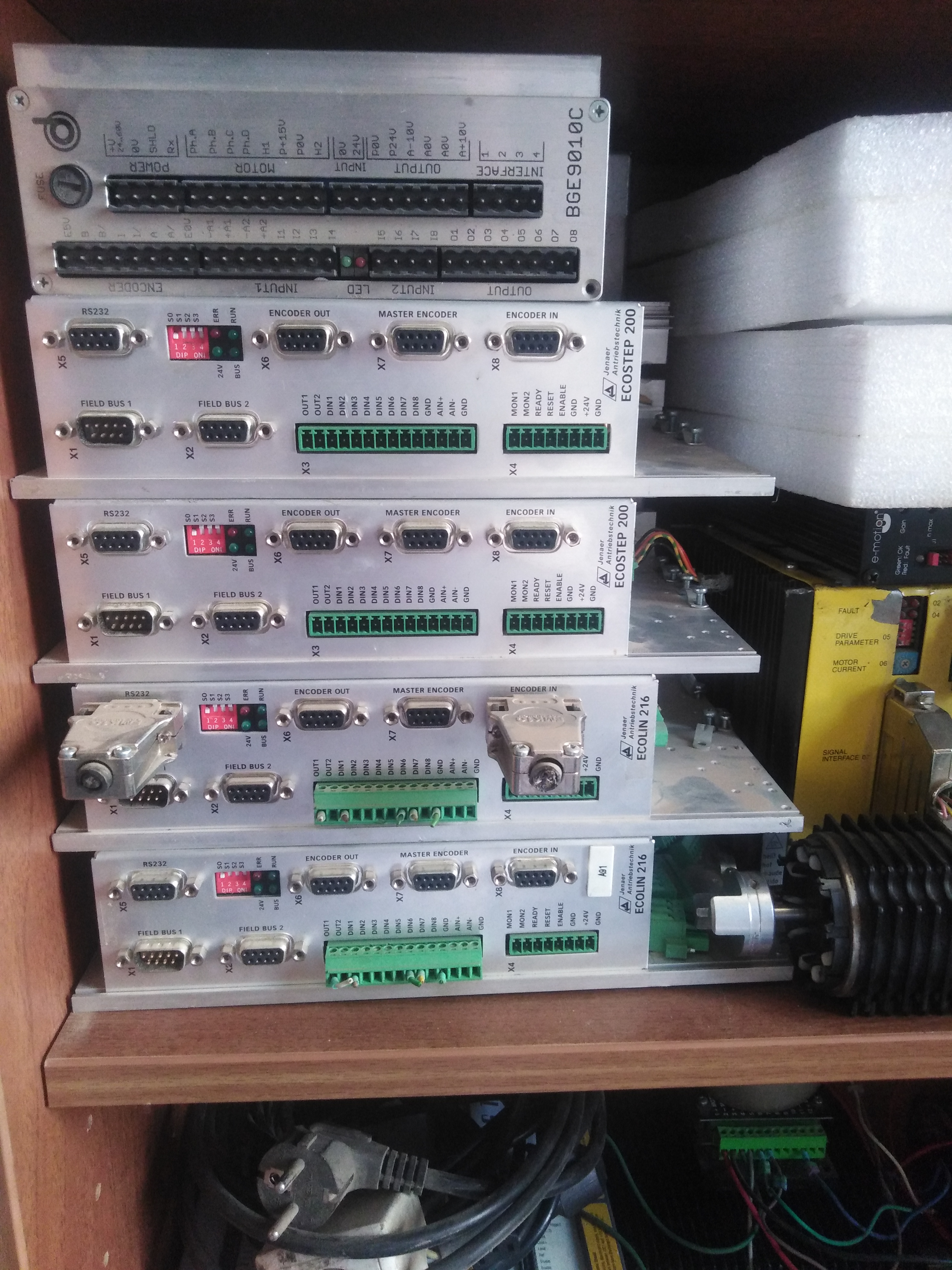

Есть драйвера на шаговые моторы но нет моторов от них.
16569166811952588871151865700291.jpg (12027 просмотров) <a class='original' href='./download/file.php?id=203946&mode=view' target=_blank>Загрузить оригинал (3.17 МБ)</a>

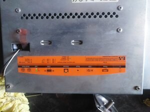

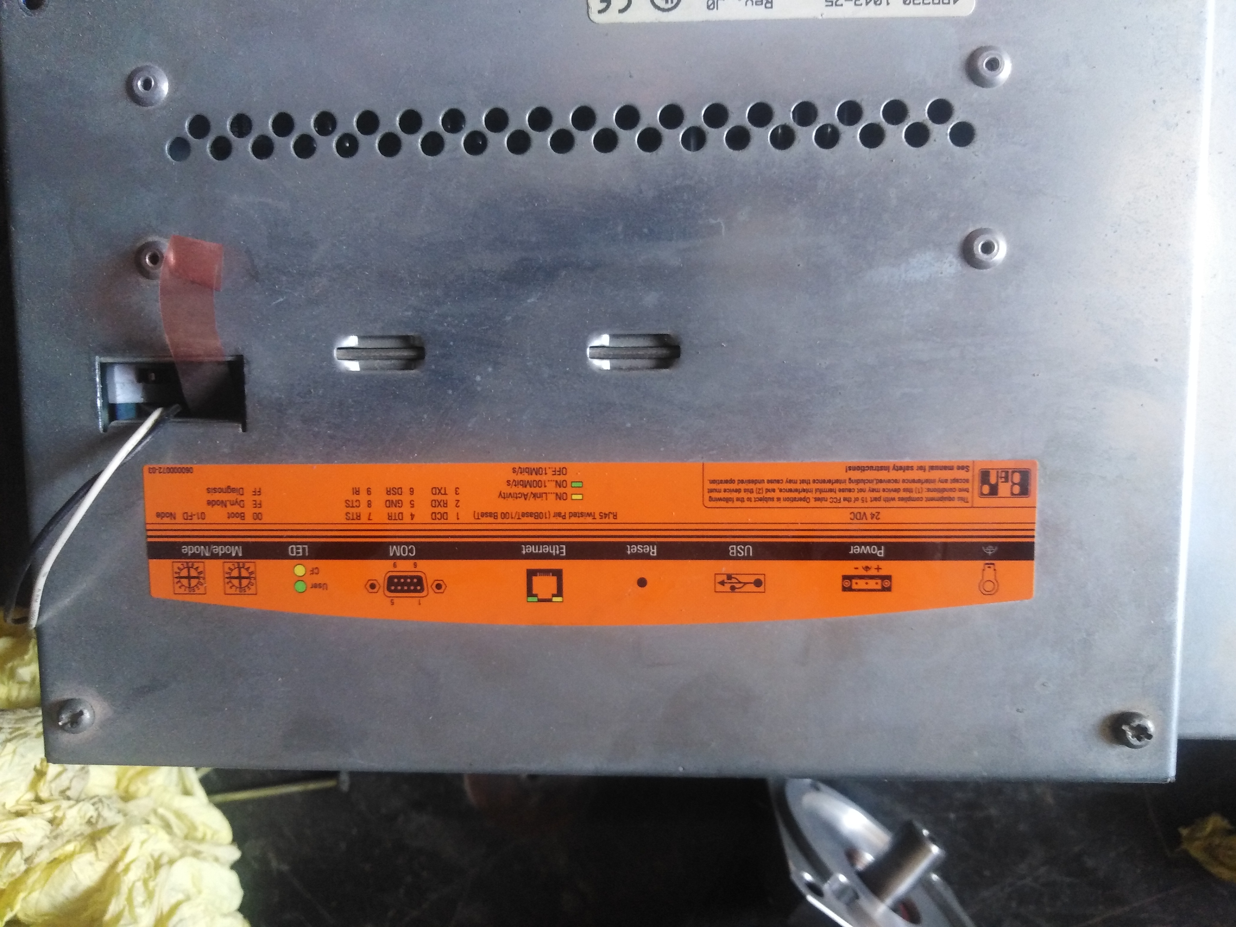

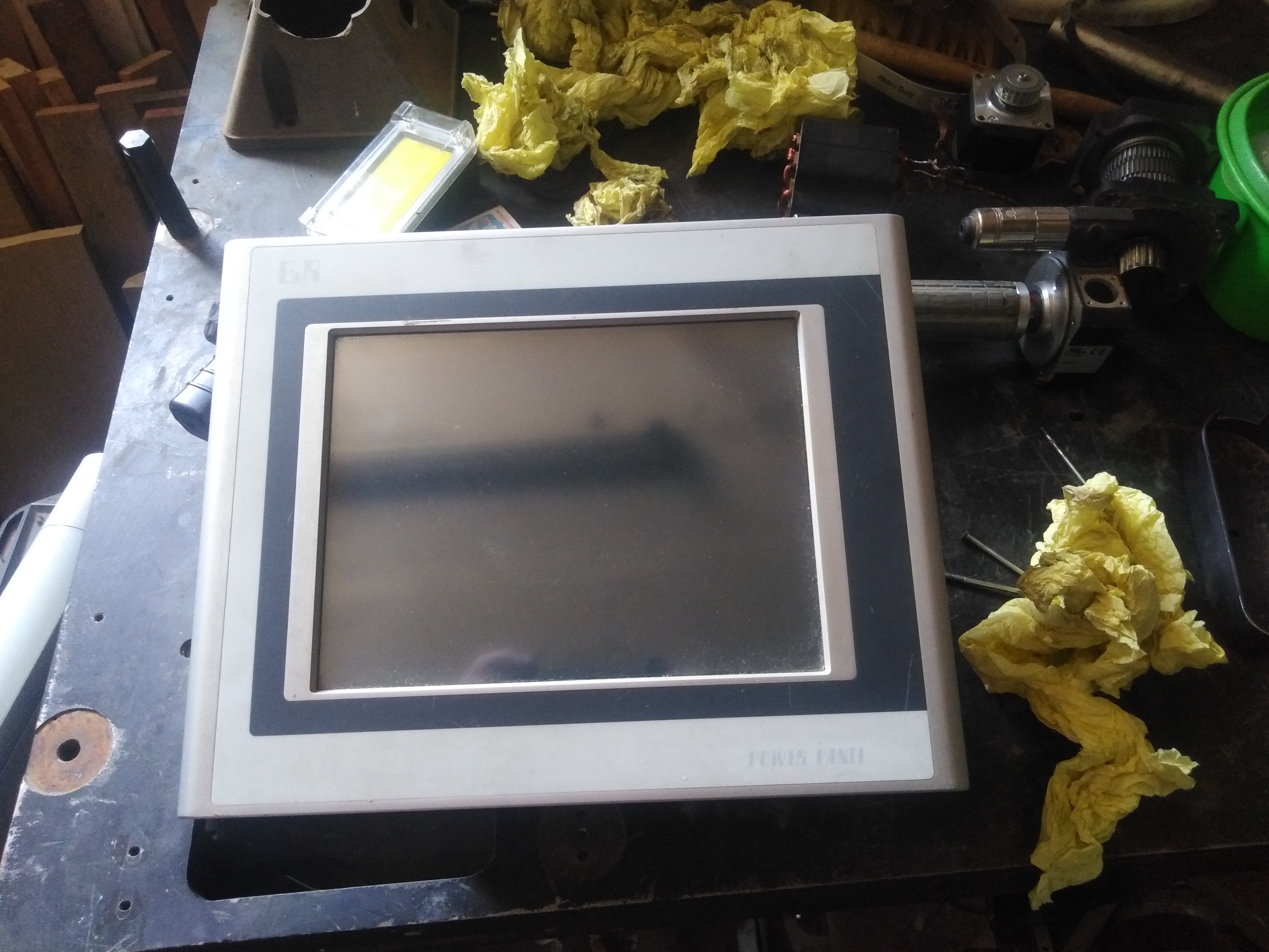

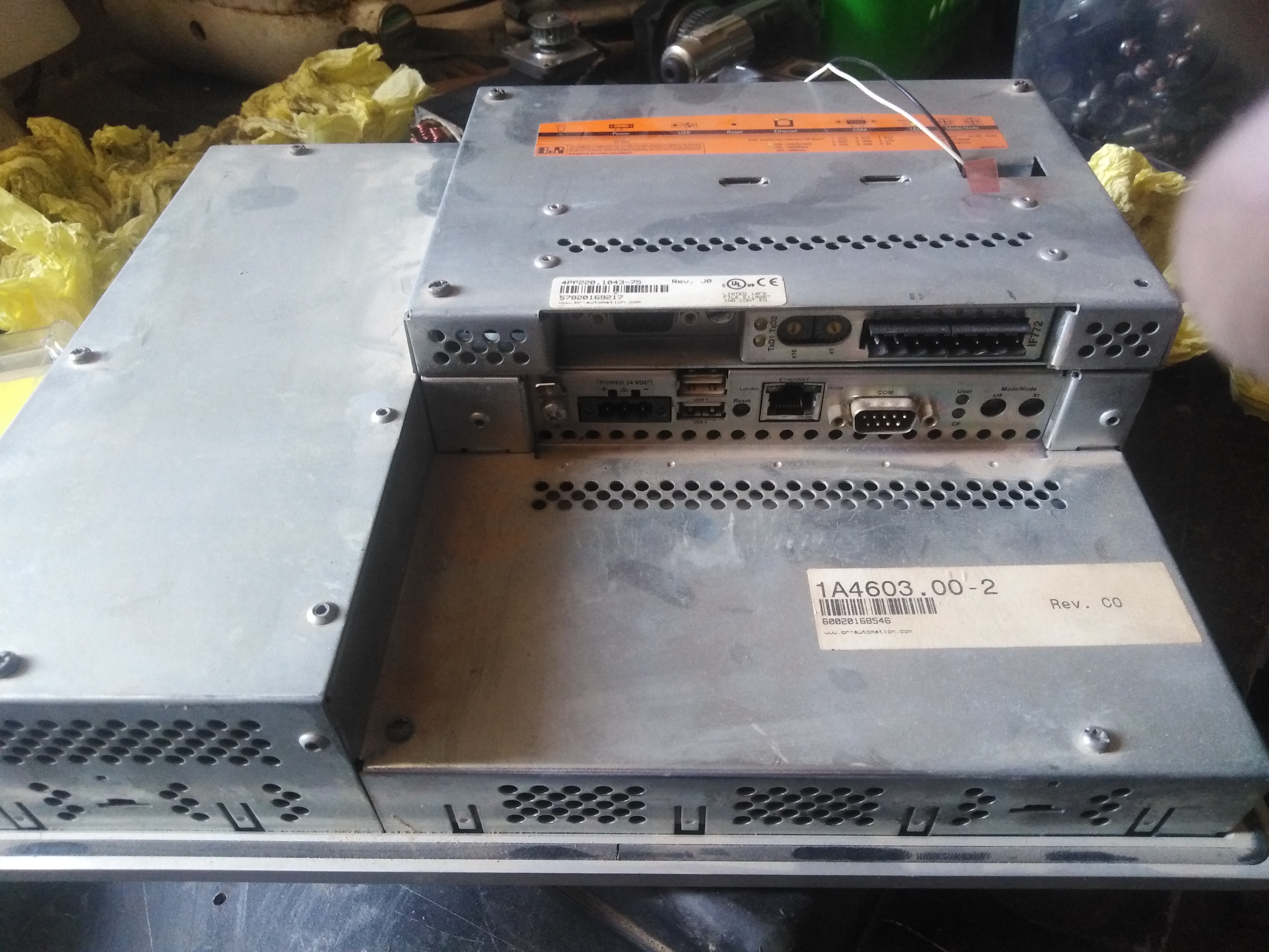

От бр есть панель.
IMG_20220704_094414.jpg (12011 просмотров) <a class='original' href='./download/file.php?id=203947&mode=view' target=_blank>Загрузить оригинал (2.77 МБ)</a>
IMG_20220704_094425.jpg (12011 просмотров) <a class='original' href='./download/file.php?id=203948&mode=view' target=_blank>Загрузить оригинал (2.72 МБ)</a>
IMG_20220704_094337.jpg (12011 просмотров) <a class='original' href='./download/file.php?id=203949&mode=view' target=_blank>Загрузить оригинал (2.6 МБ)</a>

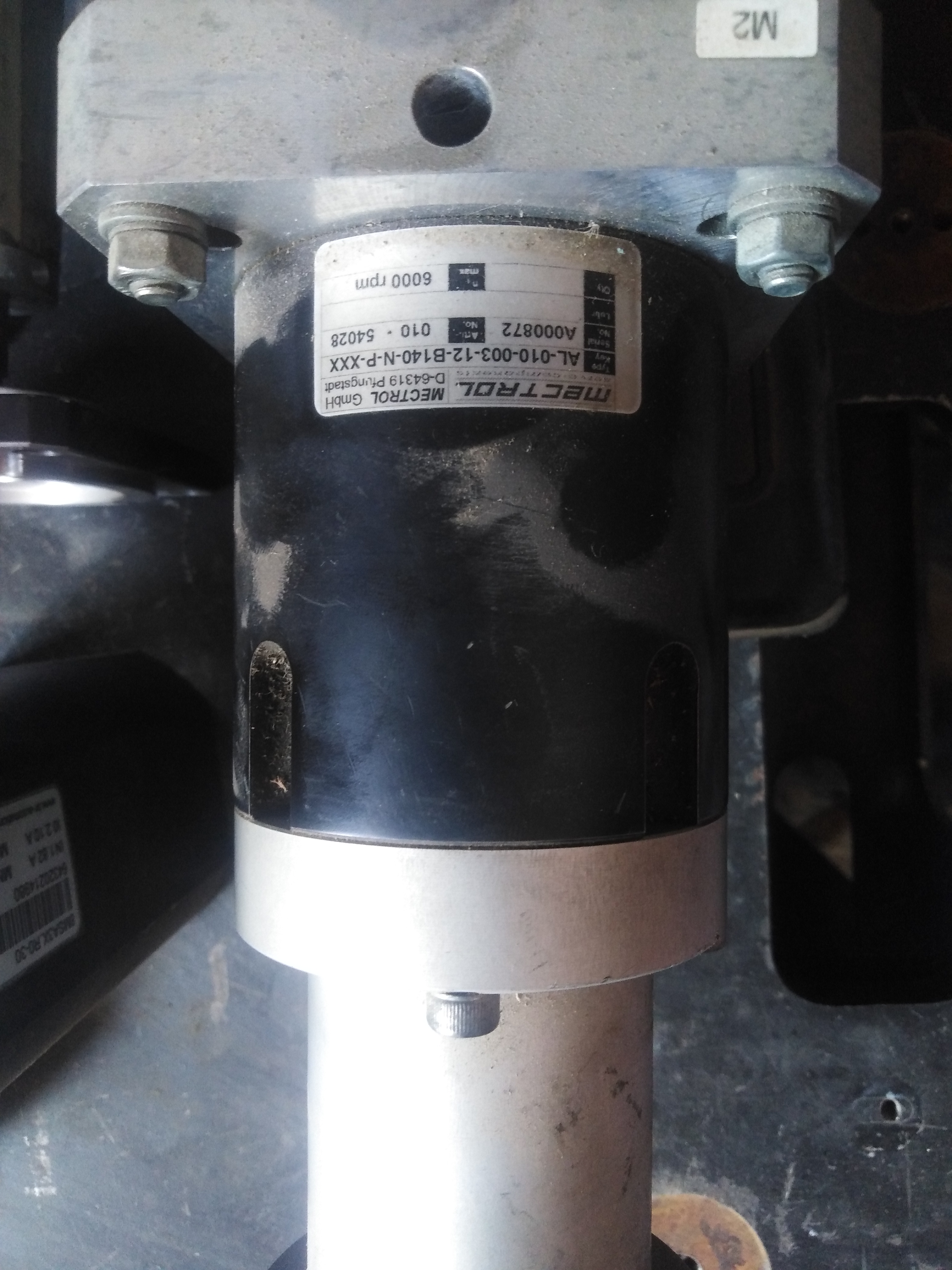

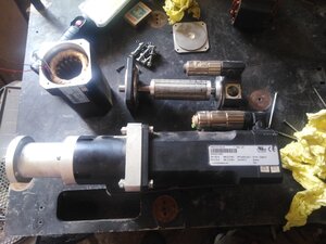

И такие моторы бр.
С эколинами и экостепами проще они по степ дир подключаются, программу для соединения с компом я скачал и комп уже видит драйвер только там столько настроек, ещё не разобрался что и как выставлять.
IMG_20220704_094706.jpg (12010 просмотров) <a class='original' href='./download/file.php?id=203950&mode=view' target=_blank>Загрузить оригинал (2.74 МБ)</a>
IMG_20220704_094716.jpg (12010 просмотров) <a class='original' href='./download/file.php?id=203951&mode=view' target=_blank>Загрузить оригинал (2.53 МБ)</a>
IMG_20220704_094736.jpg (12010 просмотров) <a class='original' href='./download/file.php?id=203952&mode=view' target=_blank>Загрузить оригинал (2.39 МБ)</a>

Как я понял нужны вставные модуля 131 чтоб управлять по аналогу.
