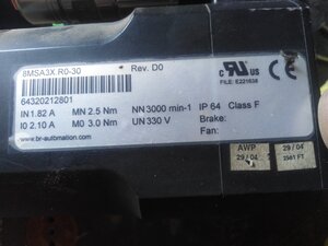

Здравствуйте коллеги, помогите советом, строю чпу фрезер достались сервопривод с сервомотором acapos 1022, какой контроллер купить чтобы запустить этот набор чтоб не сильно сложный был.
IMG_20220630_113358.jpg (12158 просмотров) <a class='original' href='./download/file.php?id=203920&mode=view' target=_blank>Загрузить оригинал (2.65 МБ)</a>
IMG_20220630_113505.jpg (12158 просмотров) <a class='original' href='./download/file.php?id=203921&mode=view' target=_blank>Загрузить оригинал (2.37 МБ)</a>
IMG_20220630_113404.jpg (12158 просмотров) <a class='original' href='./download/file.php?id=203922&mode=view' target=_blank>Загрузить оригинал (2.52 МБ)</a>

Надо читать мануал. Если есть способ управления step/dir, то всё просто. Если Аналог, то сложнее, но тоже решаемо. Если он сетевой, типа Can, то просто не получится. Хотя и видел здесь такие попытки запуска на linuxcnc.

Бр пишет про акопос, у моих приводов два блока кан опен это 110 блок и резольвер 122 блок, может есть блок который понимает степ. Дир?

Как я понял нужны вставные модуля 131 чтоб управлять по аналогу.

Не стоит оно той возни. Сетевые привода в любительском деле нафиг не нужны.
За исключением митсу, на которые есть решение у нашего форумчанина.
Аналог тоже не прост и актуален не всегда
