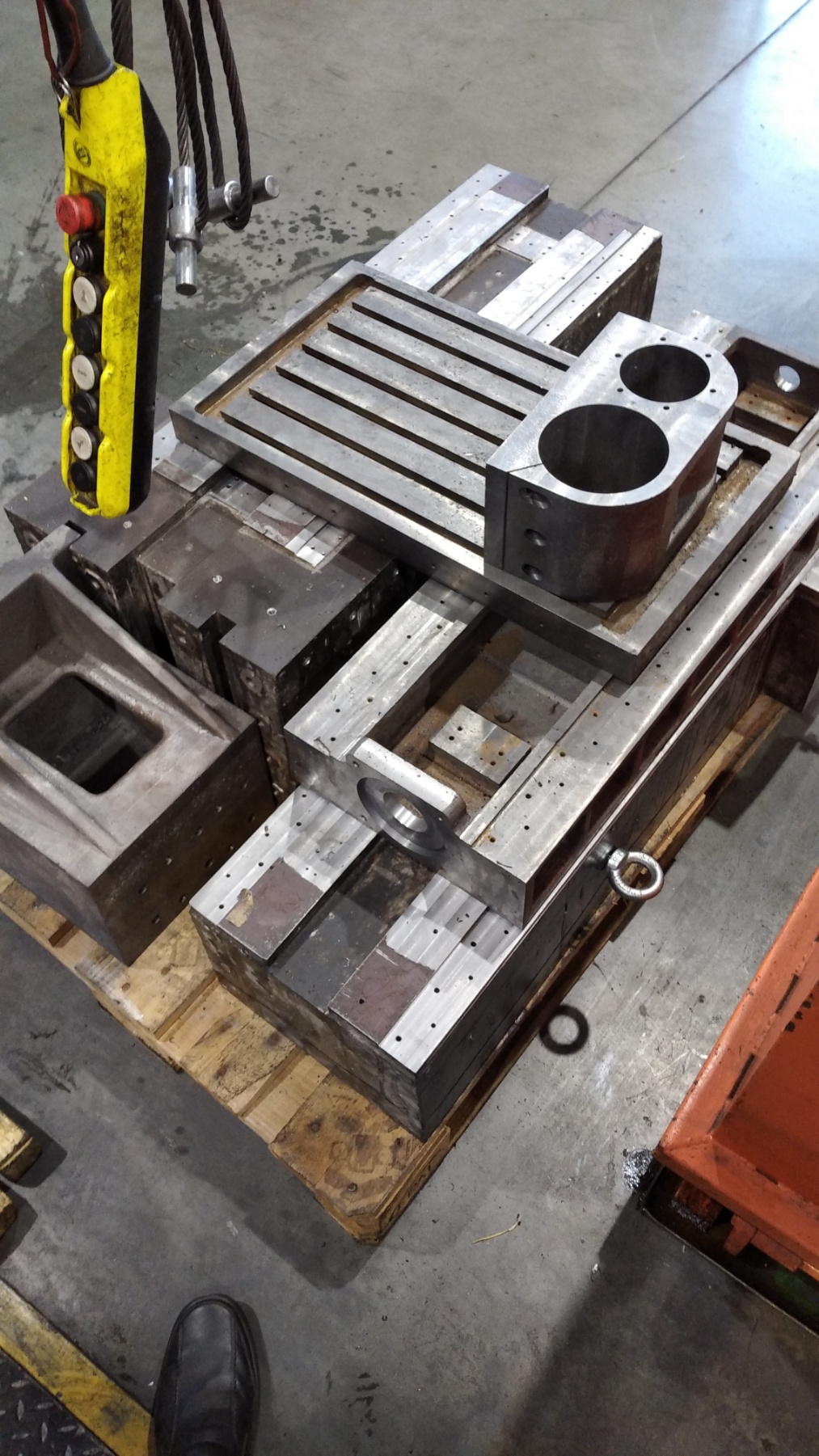

Вот и колонна с основанием готовы, остались голова и шпинделедержатель
обработка 9.jpg (5646 просмотров) <a class='original' href='./download/file.php?id=197600&mode=view' target=_blank>Загрузить оригинал (2.8 МБ)</a>
обработка 10.jpg (5646 просмотров) <a class='original' href='./download/file.php?id=197601&mode=view' target=_blank>Загрузить оригинал (3.05 МБ)</a>

Увесистые железяки)

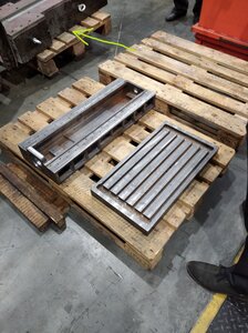

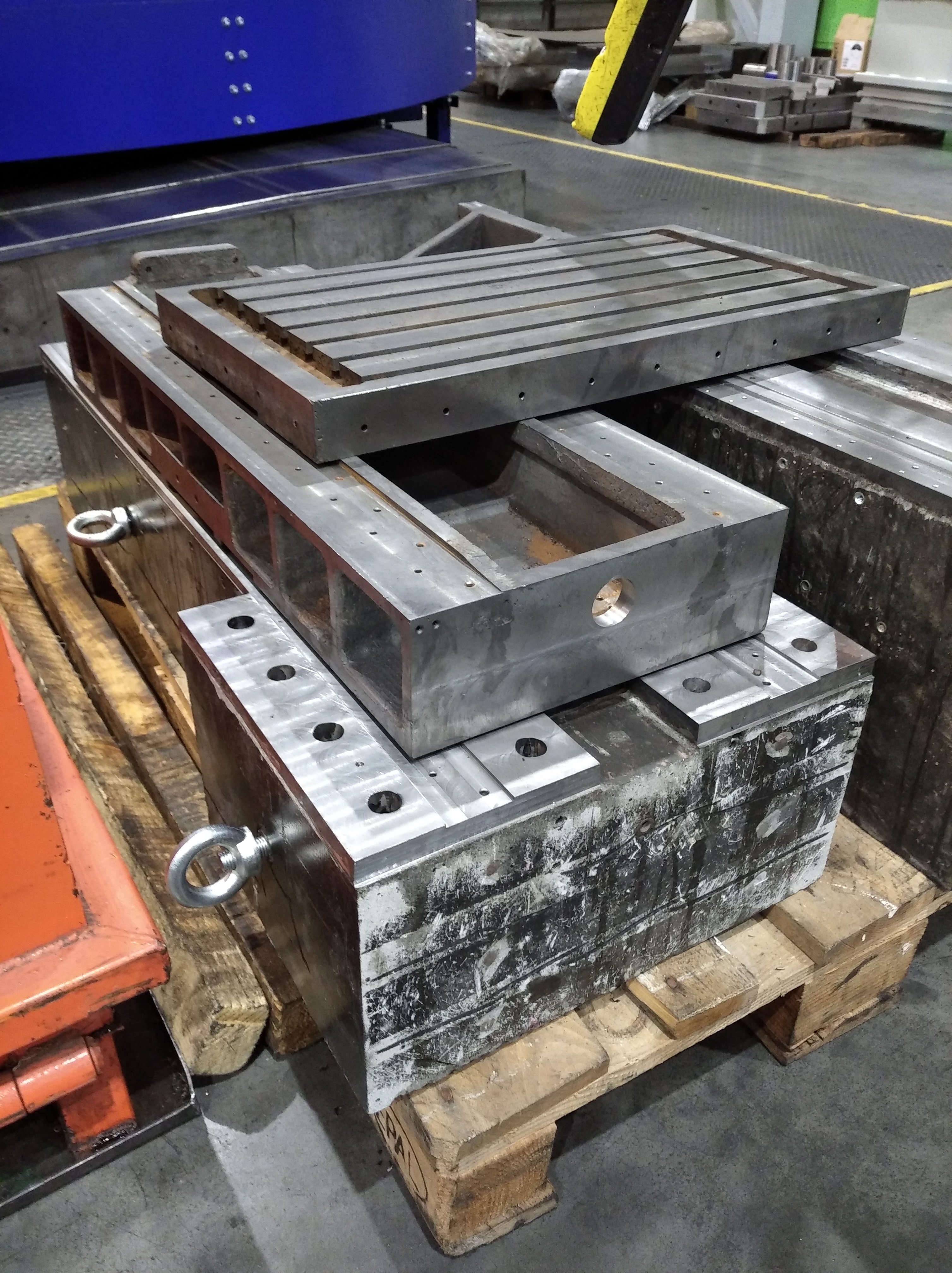

Ну вот и свершилось, бообрабатывали
11.jpg (5386 просмотров) <a class='original' href='./download/file.php?id=198381&mode=view' target=_blank>Загрузить оригинал (613.5 КБ)</a>
12.jpg (5386 просмотров) <a class='original' href='./download/file.php?id=198382&mode=view' target=_blank>Загрузить оригинал (644.33 КБ)</a>
13.jpg (5386 просмотров) <a class='original' href='./download/file.php?id=198383&mode=view' target=_blank>Загрузить оригинал (565.02 КБ)</a>

Хочется уже общую примерку увидеть). Походу крепкий получится станочек, по материалам скорее всего не будет ограничений. Какой шпиндель в планах поставить сюда?
