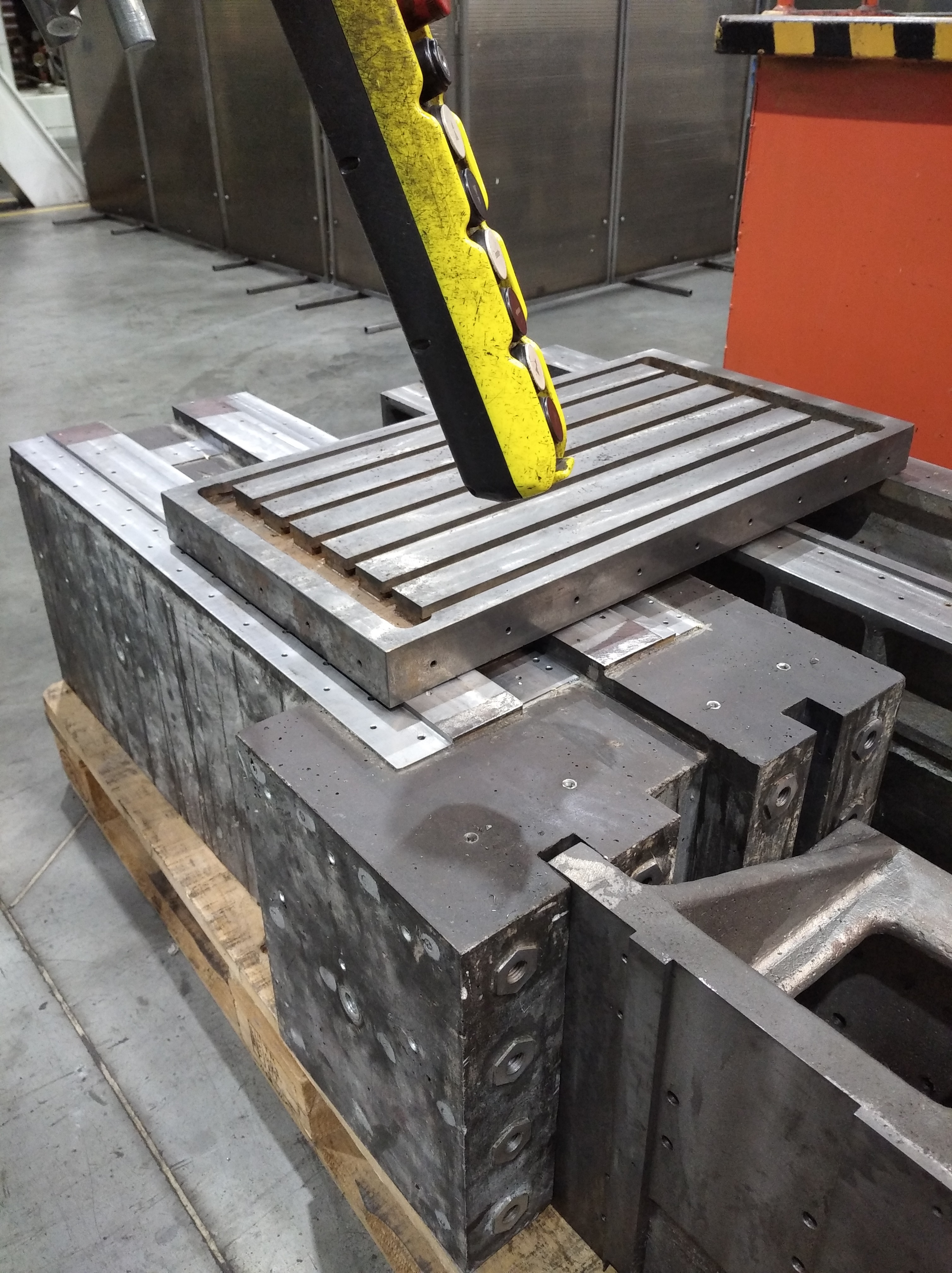

Вот и колонна с основанием готовы, остались голова и шпинделедержатель
обработка 9.jpg (5650 просмотров) <a class='original' href='./download/file.php?id=197600&mode=view' target=_blank>Загрузить оригинал (2.8 МБ)</a>
обработка 10.jpg (5650 просмотров) <a class='original' href='./download/file.php?id=197601&mode=view' target=_blank>Загрузить оригинал (3.05 МБ)</a>

Увесистые железяки)

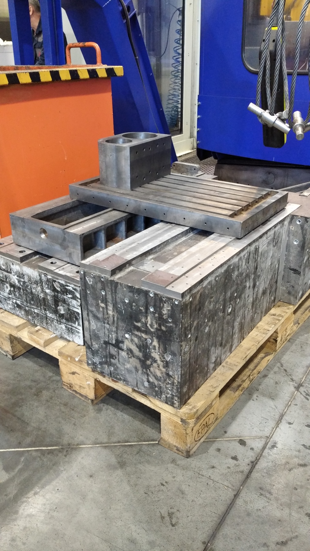

Ну вот и свершилось, бообрабатывали
11.jpg (5390 просмотров) <a class='original' href='./download/file.php?id=198381&mode=view' target=_blank>Загрузить оригинал (613.5 КБ)</a>
12.jpg (5390 просмотров) <a class='original' href='./download/file.php?id=198382&mode=view' target=_blank>Загрузить оригинал (644.33 КБ)</a>
13.jpg (5390 просмотров) <a class='original' href='./download/file.php?id=198383&mode=view' target=_blank>Загрузить оригинал (565.02 КБ)</a>

Хочется уже общую примерку увидеть). Походу крепкий получится станочек, по материалам скорее всего не будет ограничений. Какой шпиндель в планах поставить сюда?
Kupfershcmidt
Сообщения: 1762
Репутация: 323
Re: Колонный (для сэбэ), чугунно-полимербетонный 540х350х400
Сообщение Kupfershcmidt »
antoxa-kylibin писал(а): ↑ Какой шпиндель
Судя по всему там их два будет. :)

Да я позже перелистал тему, увидел......Вот для меня пока тоже универсальное решение по железкам, титанам, нержавейкам и алюминькам в плане шпинделя не понятно....Для первых трех видов материалов сразу приглядываются ременные BT шпиндели, по люминькам что то оборотистое моторшпиндельное......Действительно хоть 2 шпинделя вешай )))....Но на фирменных станках почему то 1 шпиндель, зачастую 8-12тыс. об./мин максимально, которые могут и железяки грызть и люминьку тоже....В большинстве случаев этого достаточно, но если что то делать очень мелким инструментом 1-2мм в диаметре да еще и в люминьке, то и 24тыс. об./мин не лишние будут......

antoxa-kylibin писал(а): ↑29 сен 2021, 00:32 Да я позже перелистал тему, увидел......Вот для меня пока тоже универсальное решение по железкам, титанам, нержавейкам и алюминькам в плане шпинделя не понятно....Для первых трех видов материалов сразу приглядываются ременные BT шпиндели, по люминькам что то оборотистое моторшпиндельное......Действительно хоть 2 шпинделя вешай )))....Но на фирменных станках почему то 1 шпиндель, зачастую 8-12тыс. об./мин максимально, которые могут и железяки грызть и люминьку тоже....В большинстве случаев этого достаточно, но если что то делать очень мелким инструментом 1-2мм в диаметре да еще и в люминьке, то и 24тыс. об./мин не лишние будут......
почти так и планировалось, два шпинделя один силовой ВТ30 на ременной от сервы 3,7кВт, второй китаец 5,5кВт на 12000 оборотов
