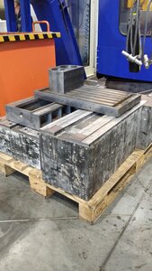

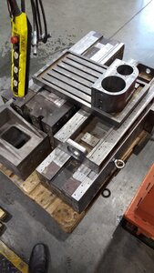

Ну вот и свершилось, бообрабатывали
11.jpg (5554 просмотра) <a class='original' href='./download/file.php?id=198381&mode=view' target=_blank>Загрузить оригинал (613.5 КБ)</a>
12.jpg (5554 просмотра) <a class='original' href='./download/file.php?id=198382&mode=view' target=_blank>Загрузить оригинал (644.33 КБ)</a>
13.jpg (5554 просмотра) <a class='original' href='./download/file.php?id=198383&mode=view' target=_blank>Загрузить оригинал (565.02 КБ)</a>
