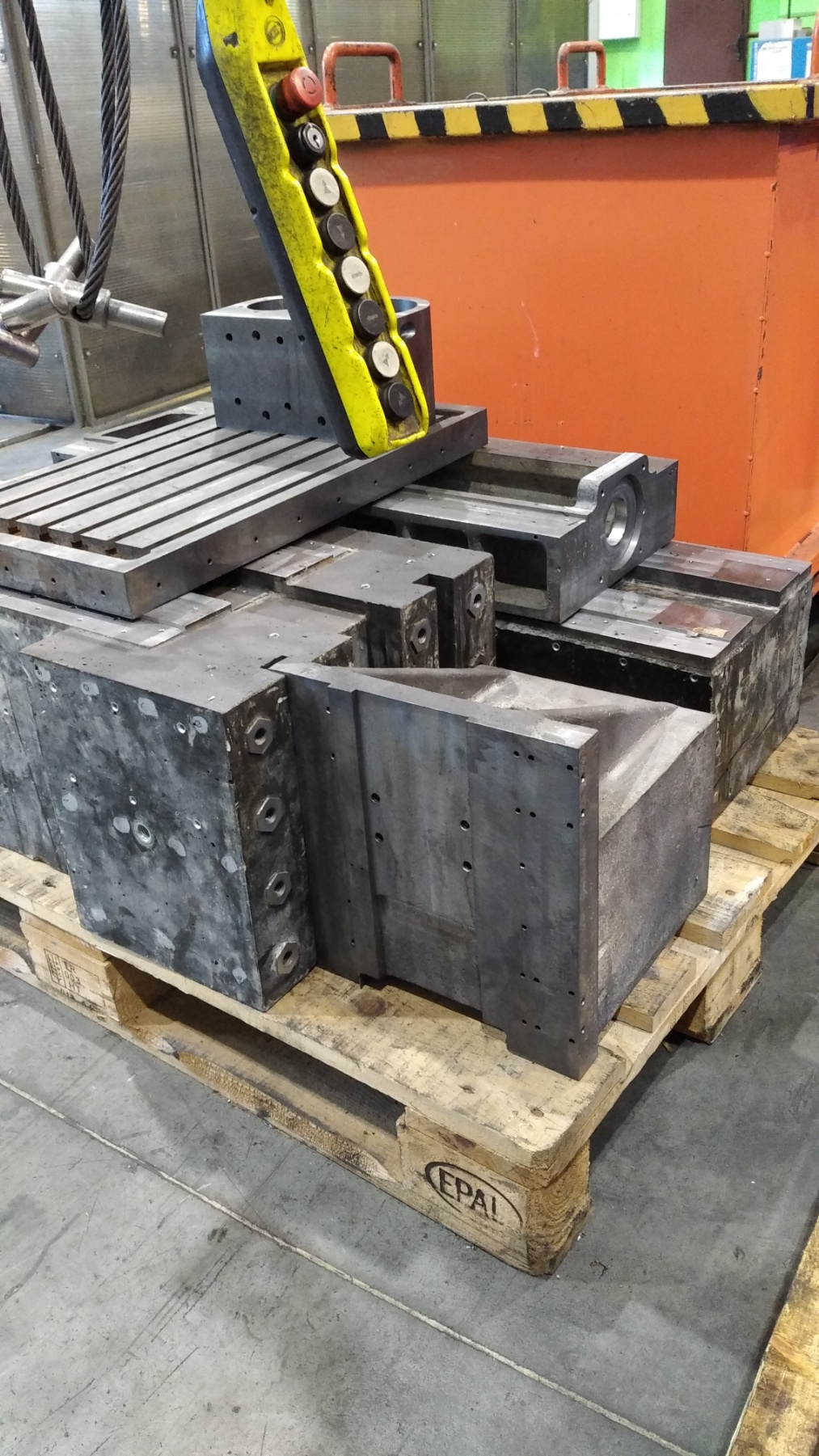

Ну вот и свершилось, бообрабатывали
11.jpg (5564 просмотра) <a class='original' href='./download/file.php?id=198381&mode=view' target=_blank>Загрузить оригинал (613.5 КБ)</a>
12.jpg (5564 просмотра) <a class='original' href='./download/file.php?id=198382&mode=view' target=_blank>Загрузить оригинал (644.33 КБ)</a>
13.jpg (5564 просмотра) <a class='original' href='./download/file.php?id=198383&mode=view' target=_blank>Загрузить оригинал (565.02 КБ)</a>

Хочется уже общую примерку увидеть). Походу крепкий получится станочек, по материалам скорее всего не будет ограничений. Какой шпиндель в планах поставить сюда?

Да я позже перелистал тему, увидел......Вот для меня пока тоже универсальное решение по железкам, титанам, нержавейкам и алюминькам в плане шпинделя не понятно....Для первых трех видов материалов сразу приглядываются ременные BT шпиндели, по люминькам что то оборотистое моторшпиндельное......Действительно хоть 2 шпинделя вешай )))....Но на фирменных станках почему то 1 шпиндель, зачастую 8-12тыс. об./мин максимально, которые могут и железяки грызть и люминьку тоже....В большинстве случаев этого достаточно, но если что то делать очень мелким инструментом 1-2мм в диаметре да еще и в люминьке, то и 24тыс. об./мин не лишние будут......

почти так и планировалось, два шпинделя один силовой ВТ30 на ременной от сервы 3,7кВт, второй китаец 5,5кВт на 12000 оборотов

Не прикалывайтесь. Для работы единичкой по люму с подачей 400-500 мм/мин достаточно 8к оборотов, которые стандартны у множества ОЦ. Вы там той единичкой собираетесь выгрызать плиты 20*20 см что вам такие конские обороты нужны?

Почему сразу не поставить ременной на 12к?

Токой достался по дешовке и я решил, что 12000 для более менее быстрой обработки алюминия мне хватит тем более он вроде 6 полюсной, а силовой, что достался рассчитан на 3000 оборотов всего

вроде можно получить все плюшки от работы с конусами, но придется покрутить цангу :)
