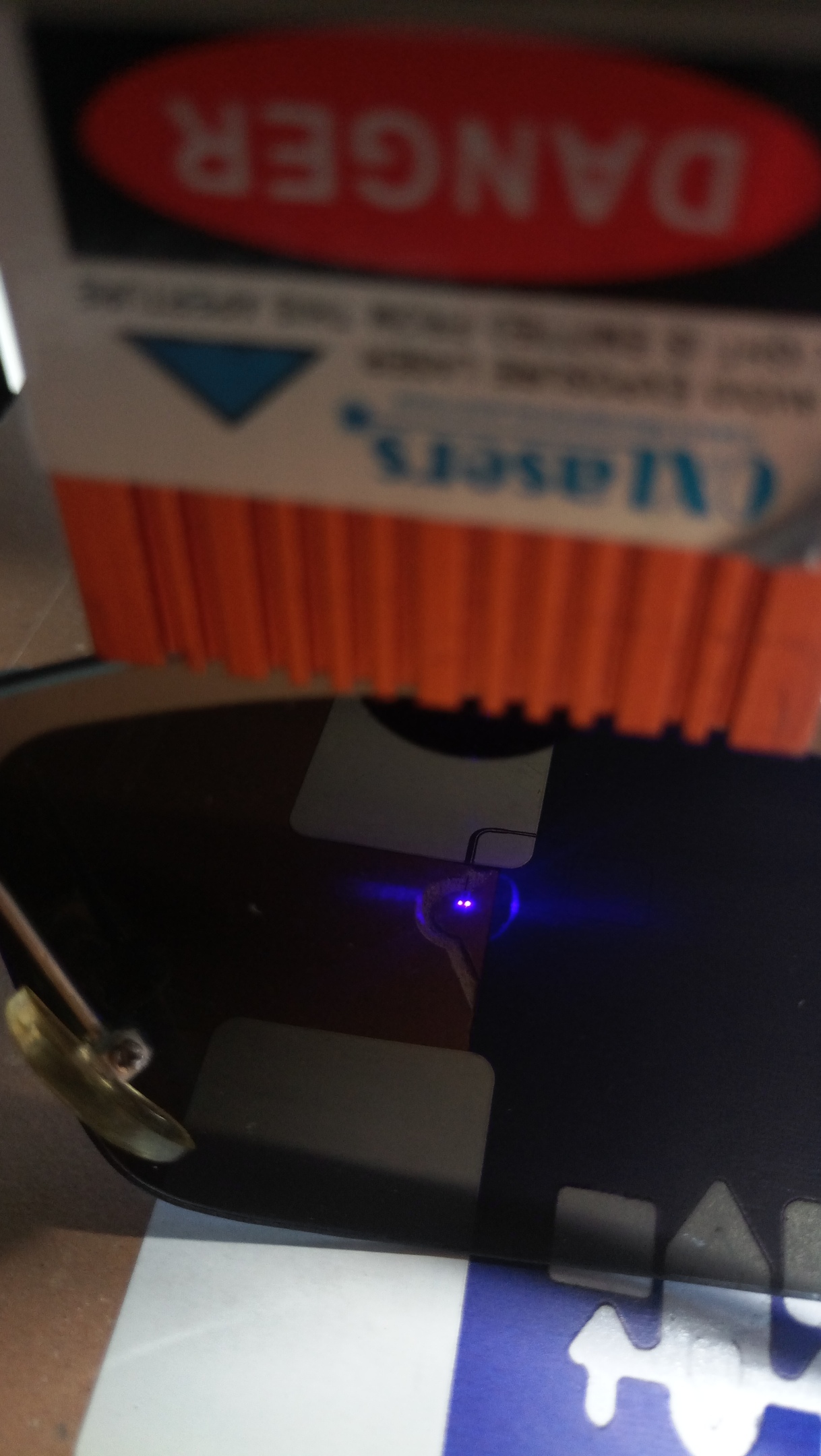

в общем что не так с лазером я не знаю, pwm и ttl разные вещи и если на лазере 3 pin c PWM и лазер с 2 pin TTL то и управлять нужно по разному . безродный 5.5вт жгёт чуть хуже чем у Димы . Лазеру с шим явно не хватает этого самого ШИМа

Rom327
Сообщения: 2760
Репутация: 437
Настоящее имя: Роман
Откуда: Подольск
Re: 5.5 Вт проблема с прошивкой
Сообщение Rom327 »
maksland писал(а): 17 сен 2020, 16:23 Лазеру с шим явно не хватает этого самого ШИМа
Это легко проверить: на вход ШИМа подать +5 вольт (или 0 вольт, в зависимости от драйвера на лазере) и лазер включится на 100%.

maksland
Сообщения: 76
Зарегистрирован: 08 сен 2017, 20:06
Сообщение maksland »
отключил от шима - загорелся на "полную" :) на плате с кнопкой два подстроечника - один я так понял для настройки фокуса (слабый режим при нажатой кнопке ) а вот второй уже рабочий. На максимуме заметная точка почти без дыма... жаль месяц не было возможности проверить лазер

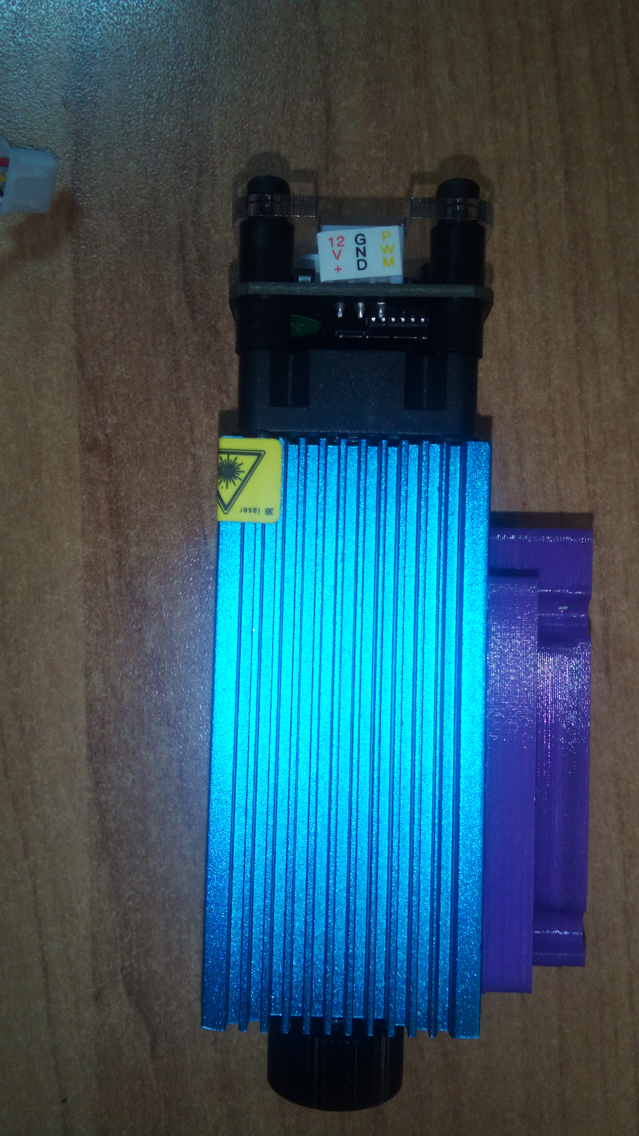

extraded
Сообщения: 7
Зарегистрирован: 30 ноя 2020, 16:46
Настоящее имя: Pijon
Сообщение extraded »
Народ, подскажите в чем может быть причина. Лазер стал светить двумя точками, соответственно перестал жечь, еле еле бумагу берёт. 5.5w с али. Все работало как-то то время, не заметил в какой момент появилась вторая точка.

Q-starь
Сообщения: 839
Репутация: 604
Настоящее имя: Гэн
Откуда: Казахстан
Сообщение Q-starь »
Помер аднака.
