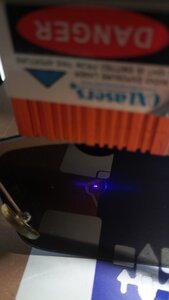

extraded
Сообщения: 7
Зарегистрирован: 30 ноя 2020, 16:46
Настоящее имя: Pijon
Re: 5.5 Вт проблема с прошивкой
Сообщение extraded »
Народ, подскажите в чем может быть причина. Лазер стал светить двумя точками, соответственно перестал жечь, еле еле бумагу берёт. 5.5w с али. Все работало как-то то время, не заметил в какой момент появилась вторая точка.
dwoPKk6ZUbw.jpg (2573 просмотра) <a class='original' href='./download/file.php?id=189260&mode=view' target=_blank>Загрузить оригинал (790.05 КБ)</a>
QrjOtprEeec.jpg (2573 просмотра) <a class='original' href='./download/file.php?id=189261&mode=view' target=_blank>Загрузить оригинал (577.76 КБ)</a>
Q-starь
Сообщения: 839
Репутация: 604
Настоящее имя: Гэн
Откуда: Казахстан
Сообщение Q-starь »
Помер аднака.
