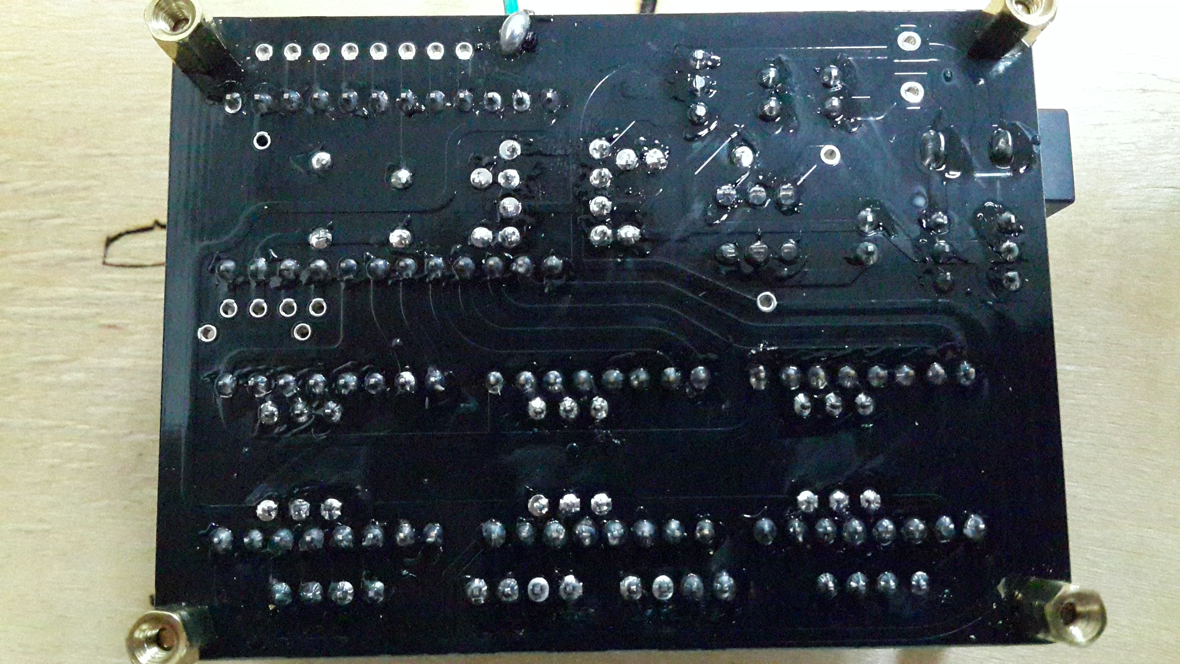

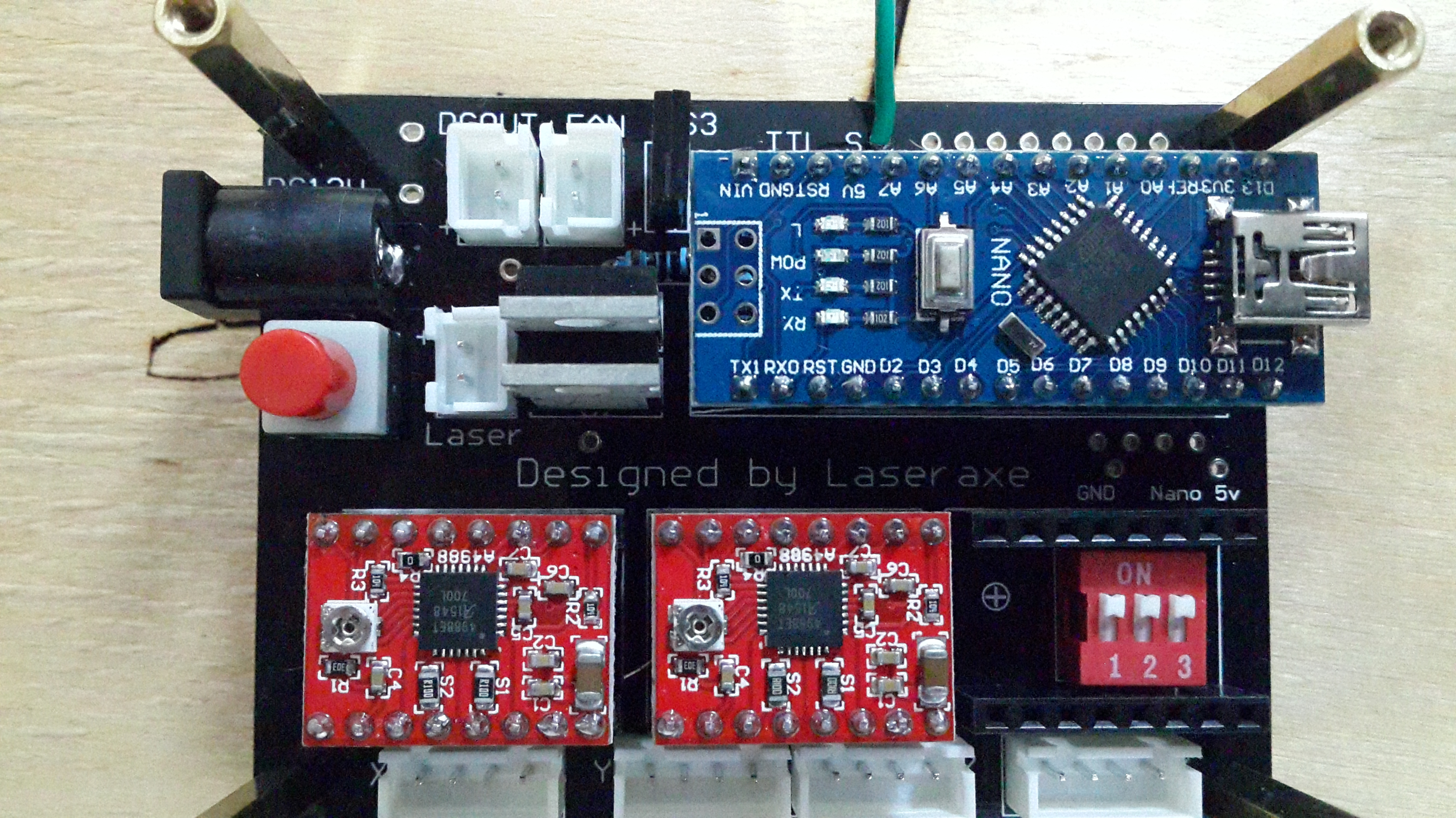

вот фото с двух сторон.
(описание: гравер с двумя моторами, по Х и У. установлены только 2 драйвера как видно. лазер 5.5 вт управляется по TTL)
20160314_180007.jpg (25048 просмотров) <a class='original' href='./download/file.php?id=74972&mode=view' target=_blank>Загрузить оригинал (4.07 МБ)</a>
20160314_180108.jpg (25048 просмотров) <a class='original' href='./download/file.php?id=74973&mode=view' target=_blank>Загрузить оригинал (3.91 МБ)</a>

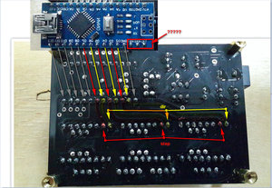

Re: 5.5 Вт проблема с прошивкой
Вот тут немного поработал с изображением:
2016-03-15_001052.jpg (24998 просмотров) <a class='original' href='./download/file.php?id=74994&mode=view' target=_blank>Загрузить оригинал (1.06 МБ)</a>
Получается за управление отвечают пины d2,d3,d4,d5
Знаешь где в прошивке смотреть какие пины, где прописываются?

arkhnchul
Сообщения: 1754
Репутация: 339
Откуда: москва
Сообщение arkhnchul »
меняется в хедере grbl/cpu_map/cpu_map_atmega328p.h
для этого случая (ардуинские D2 = XDIR, D3 = XSTEP, D4 = YDIR, D5 = YSTEP, D8 = ENA) hex и исходник
grbl_unknown_laser.zip

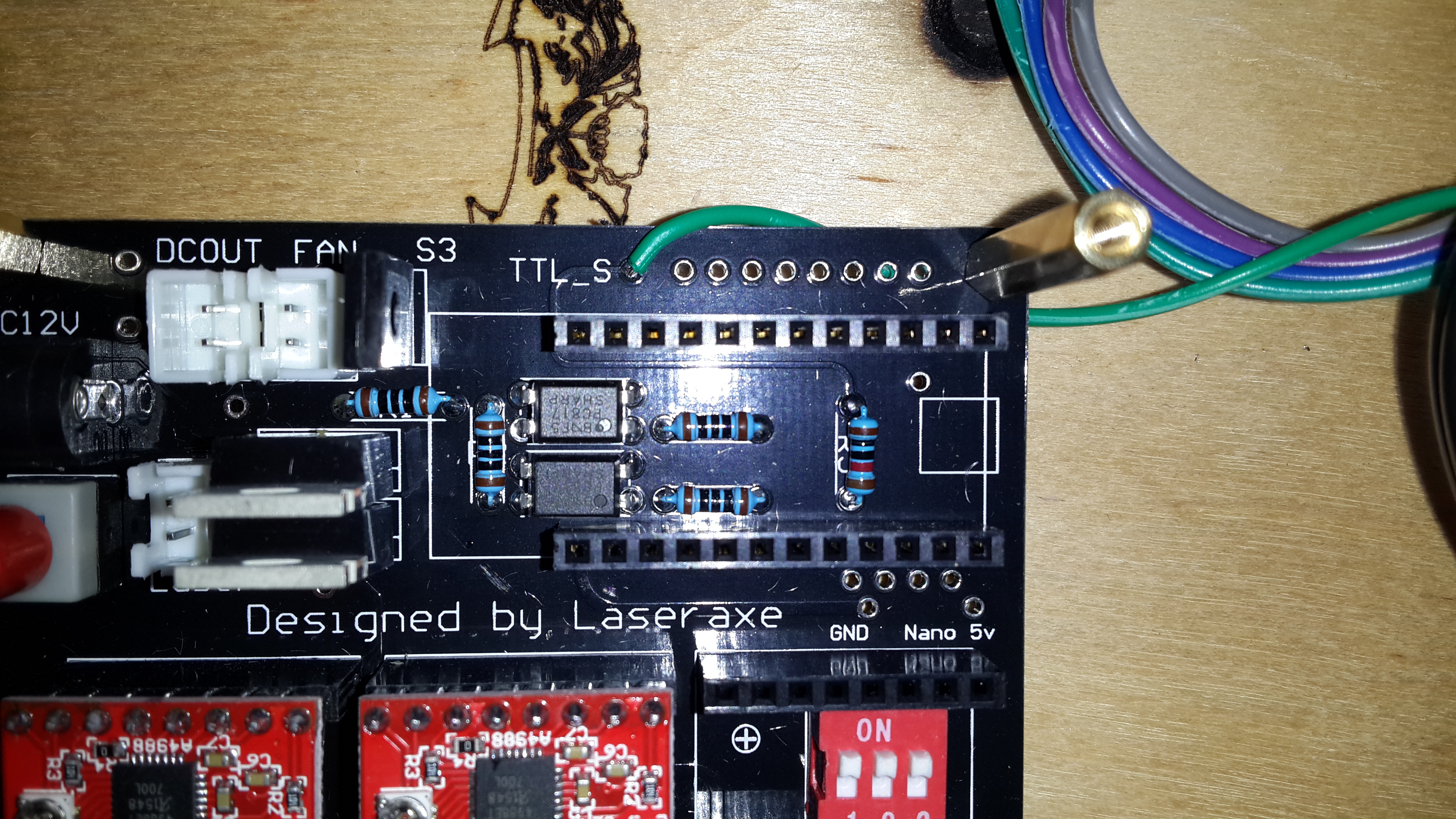

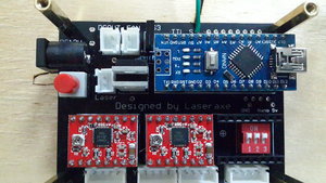

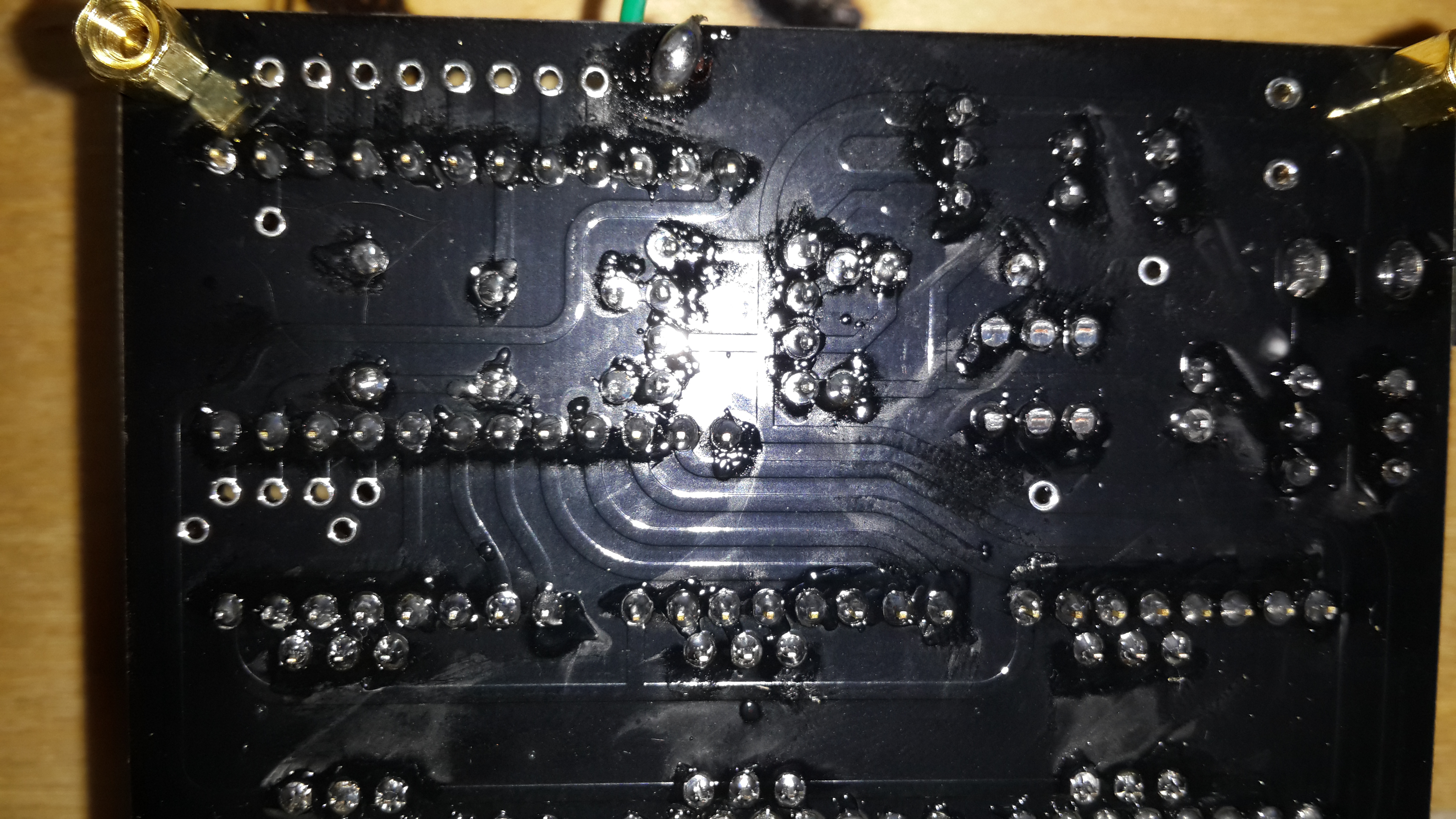

selenur писал(а):
sunyun писал(а):
arkhnchul писал(а):меняется в хедере grbl/cpu_map/cpu_map_atmega328p.h
спасибо за прошивку.
т.е получается как я понял, что прошивка grbl идет стандартная, а ее потом нужно править под свой станок? (китайцы ее затачивают под свои станки?)
т.е если я знаю управляющие пины, то с помощью команд я могу их прописать корректно в стандартной прошивке?
а как быть с TTL, который управляет включением, выключением и мощностью лазера?
Да всё верно, требуется правильно сопоставить выводы микроконтроллера и драйверов.
Что-бы подсказать на каких выводах висит TTL лазера, можешь сфоткать шилд со снятым ардуино контроллером? просто разводку платы не совсем четко видно....
вот фото со снятым NANO с двух сторон
20160315_092122.jpg (24940 просмотров) <a class='original' href='./download/file.php?id=75012&mode=view' target=_blank>Загрузить оригинал (4.6 МБ)</a>
20160315_092215.jpg (24940 просмотров) <a class='original' href='./download/file.php?id=75013&mode=view' target=_blank>Загрузить оригинал (3.41 МБ)</a>
