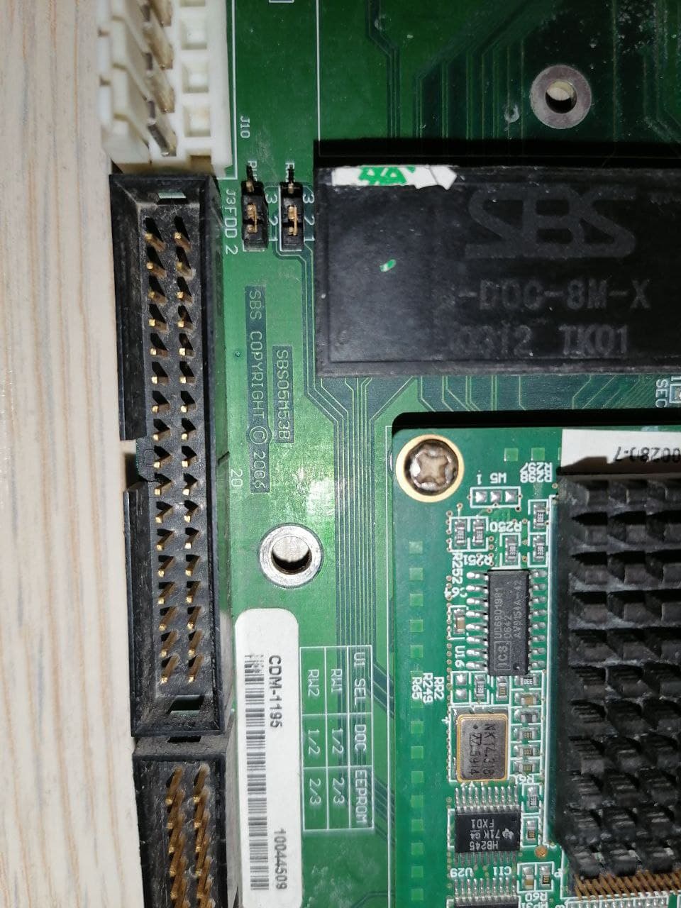

Посмотрел внимательно вашу отвратительную фотографию, похоже оно грузится с прямоугольной черной фигни, которая наполовину скрыта шлейфами. Ее считать можно, но требуется довольно сильное колдунство.
Здравствуйте. Прошло много времени, хозяин был в отъезде.
Можно подробнее как ее считать? ( S-DOC-8M-X) В интернете не нашел ничего на эту тему.
IMG_20220214_153034.jpg (2384 просмотра) <a class='original' href='./download/file.php?id=201766&mode=view' target=_blank>Загрузить оригинал (3.28 МБ)</a>

freefire78 писал(а): ↑ В интернете не нашел ничего на эту тему.
Вы очень плохо искали, я специально вам картинку оставил. Какой ваш уровень подготовки, в состоянии состряпать то, что на картинке? Есть возможность откопать древний компьютер с isa шиной? Понимаете, что такое дос и как им пользоваться? Начните примерно отсюда
http://www.digital-circuitry.com/MyLAB_ ... ONCHIP.htm
Кстати, мы еще не обсудили варианты попадания в биос. Если это сделать, задача немного упрощается, не нужно будет плату делать. Какой там биос, award, ami или что-то другое? Насколько я помню, были для них универсальные пароли.

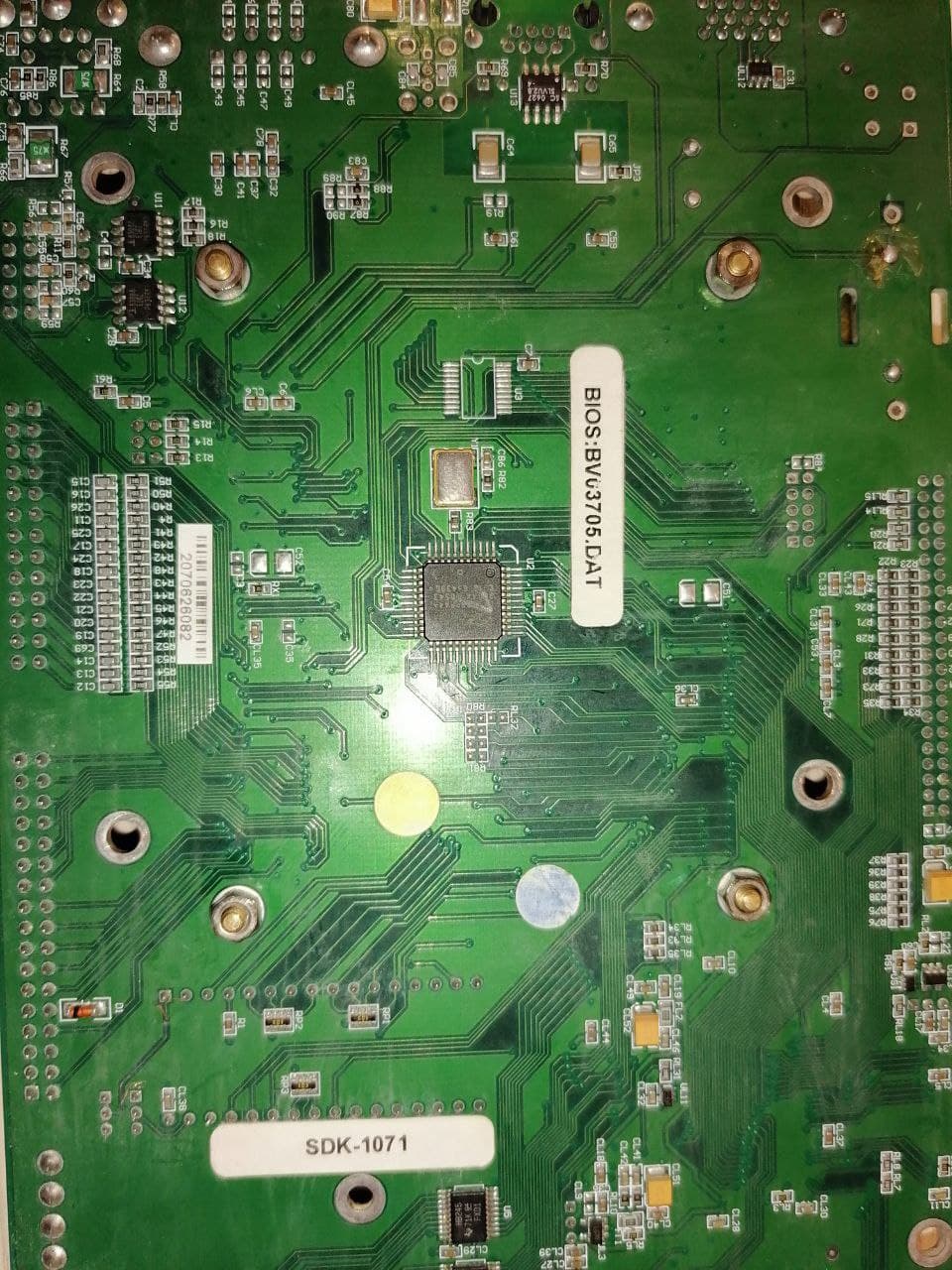

Сделайте уже нормальные фото всего, что сможете. Особое внимание всяким стикерам и надписям на плате. И если есть возможность - откручивайте компьютер и тащите в нору, за каждой фигней не наездишься. У меня никакой платы нет, фото из интернета. Если бы я такое делал на коленке - брал бы какую-нибудь старую сетевуху, отрезал дороги от разьема, напаивал проводки итд. Но это имеет смысл только если вы дальше представляете, что с этим делать.

Kost_irk писал(а): ↑15 фев 2022, 15:17 Сделайте уже нормальные фото всего, что сможете. Особое внимание всяким стикерам и надписям на плате. И если есть возможность - откручивайте компьютер и тащите в нору, за каждой фигней не наездишься. У меня никакой платы нет, фото из интернета. Если бы я такое делал на коленке - брал бы какую-нибудь старую сетевуху, отрезал дороги от разьема, напаивал проводки итд. Но это имеет смысл только если вы дальше представляете, что с этим делать.
Я ее снял уже. Кроме разъема JTAG ничего знакомого ничего не увидел. Сверху стикеры затерты.
