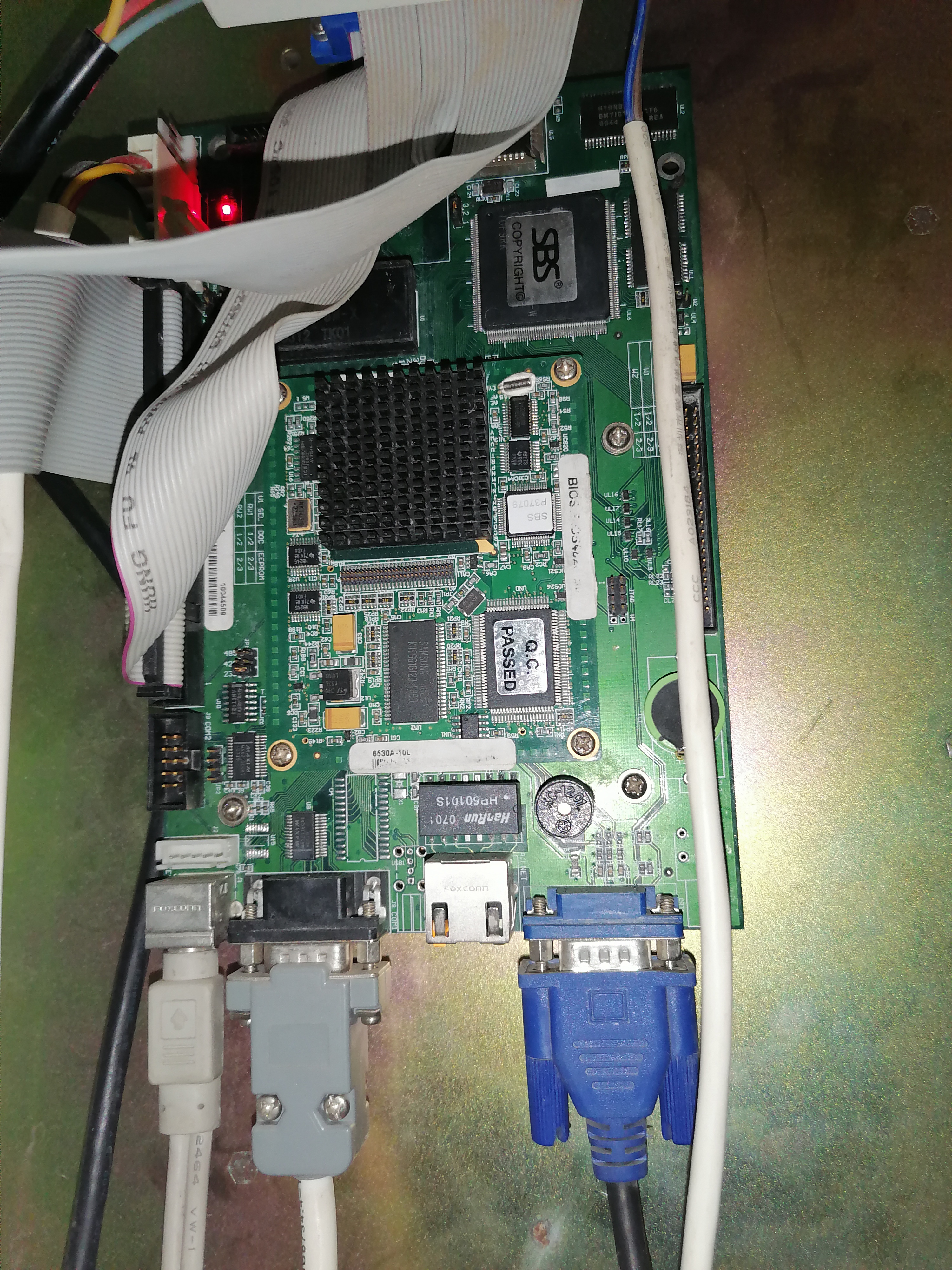

Старый контроллер выглядит вот так. (3039 просмотров) <a class='original' href='./download/file.php?id=200011&mode=view' target=_blank>Загрузить оригинал (4.21 МБ)</a>

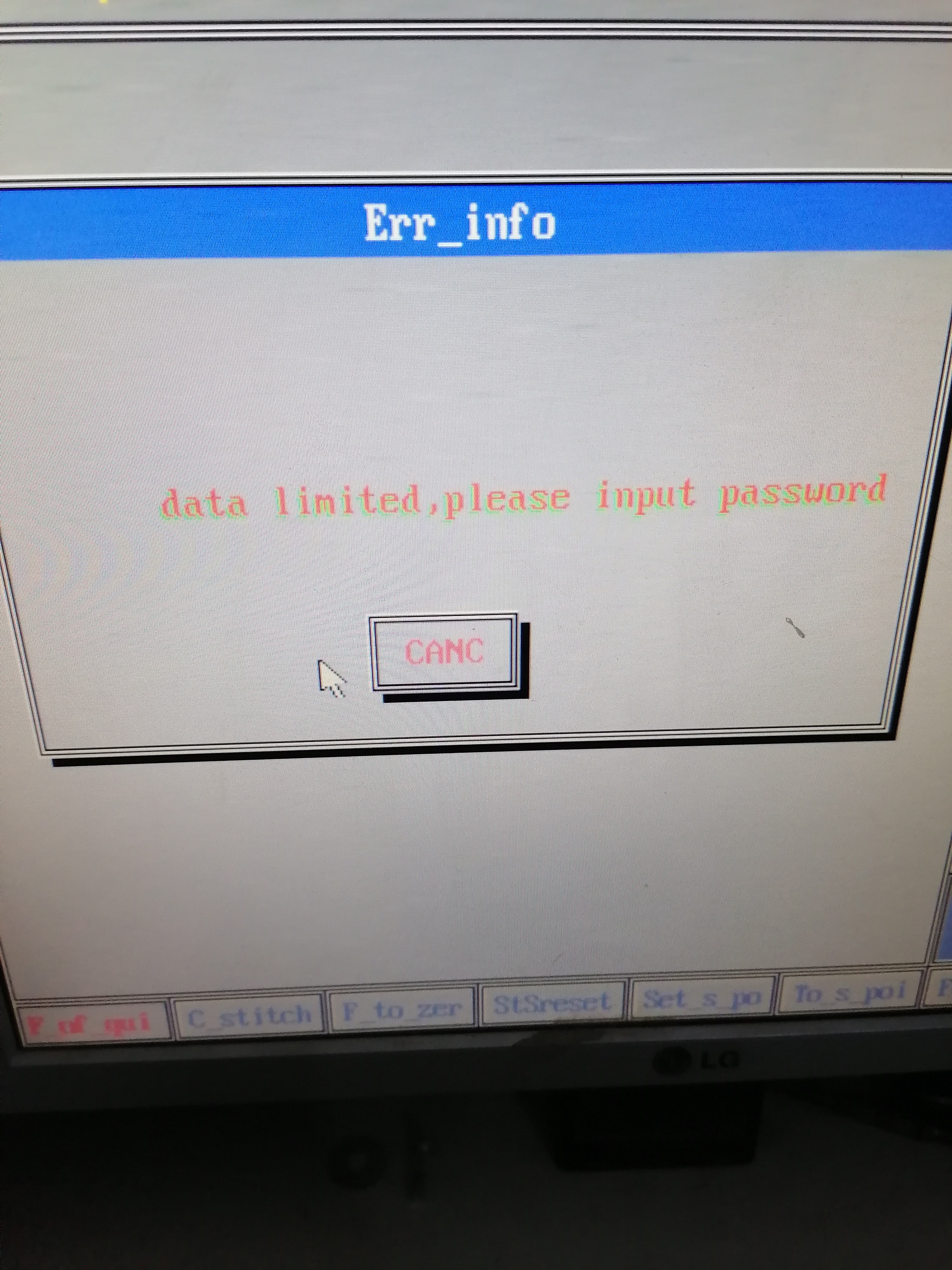

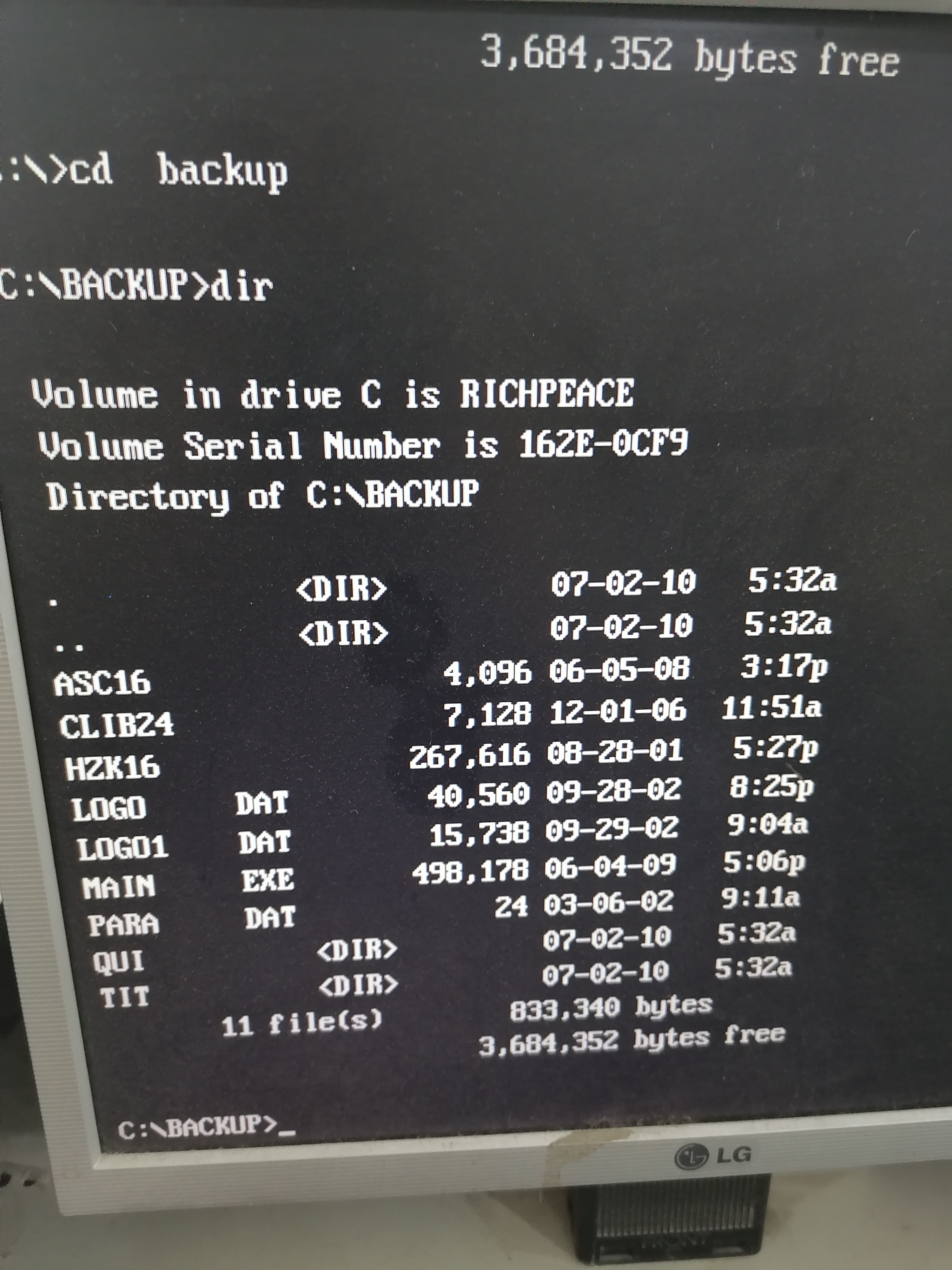

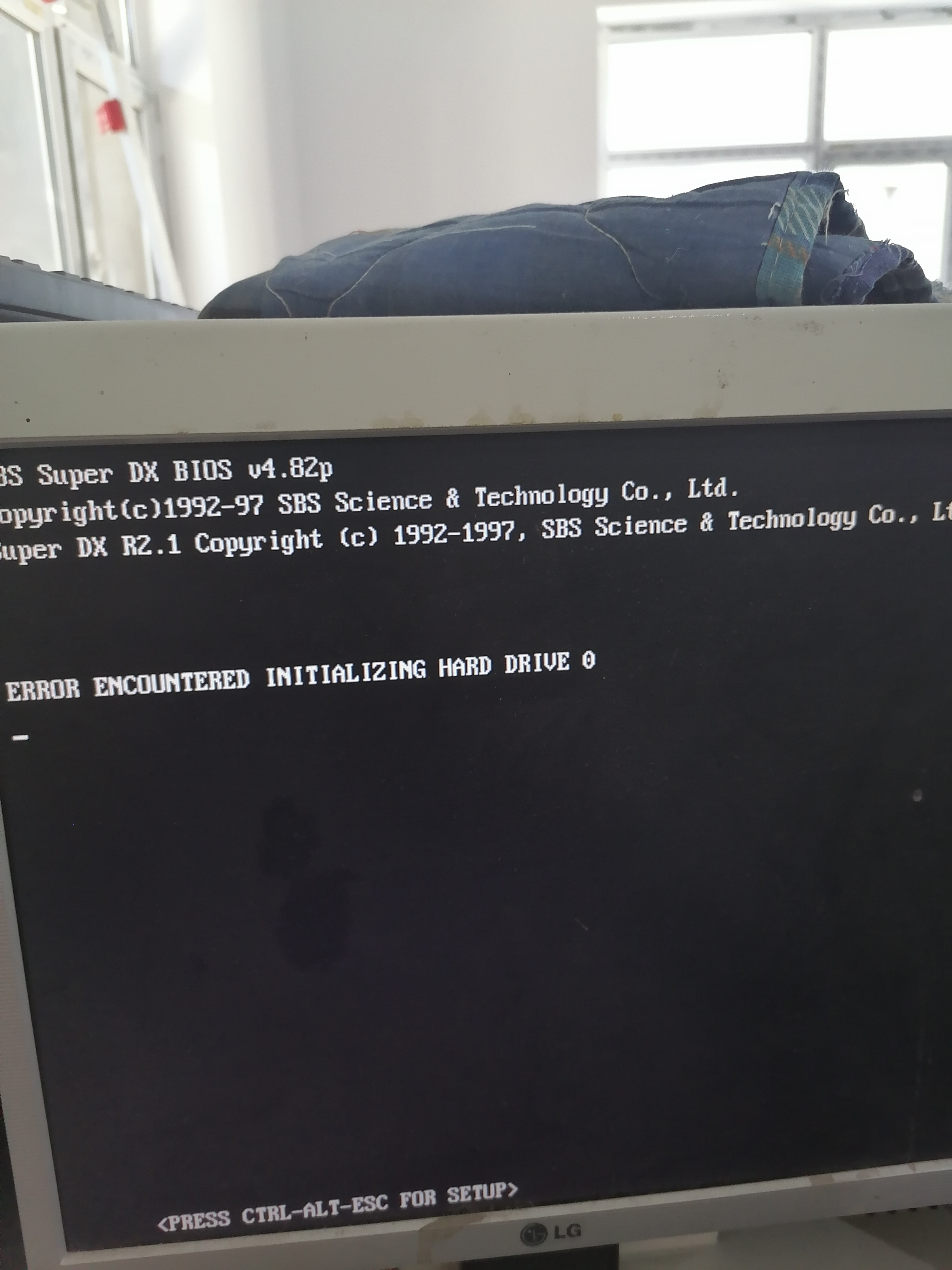

Система работает под досом. Скопировать что-то из системы, а так-же отредактировать какой-либо файл невозможно, по той причине, что программная оболчка не закрывается. В биос зайти не получается- нужен пароль.
Вот сообщение, которое выдает при нажатии на старт. (2959 просмотров) <a class='original' href='./download/file.php?id=200020&mode=view' target=_blank>Загрузить оригинал (4.04 МБ)</a>

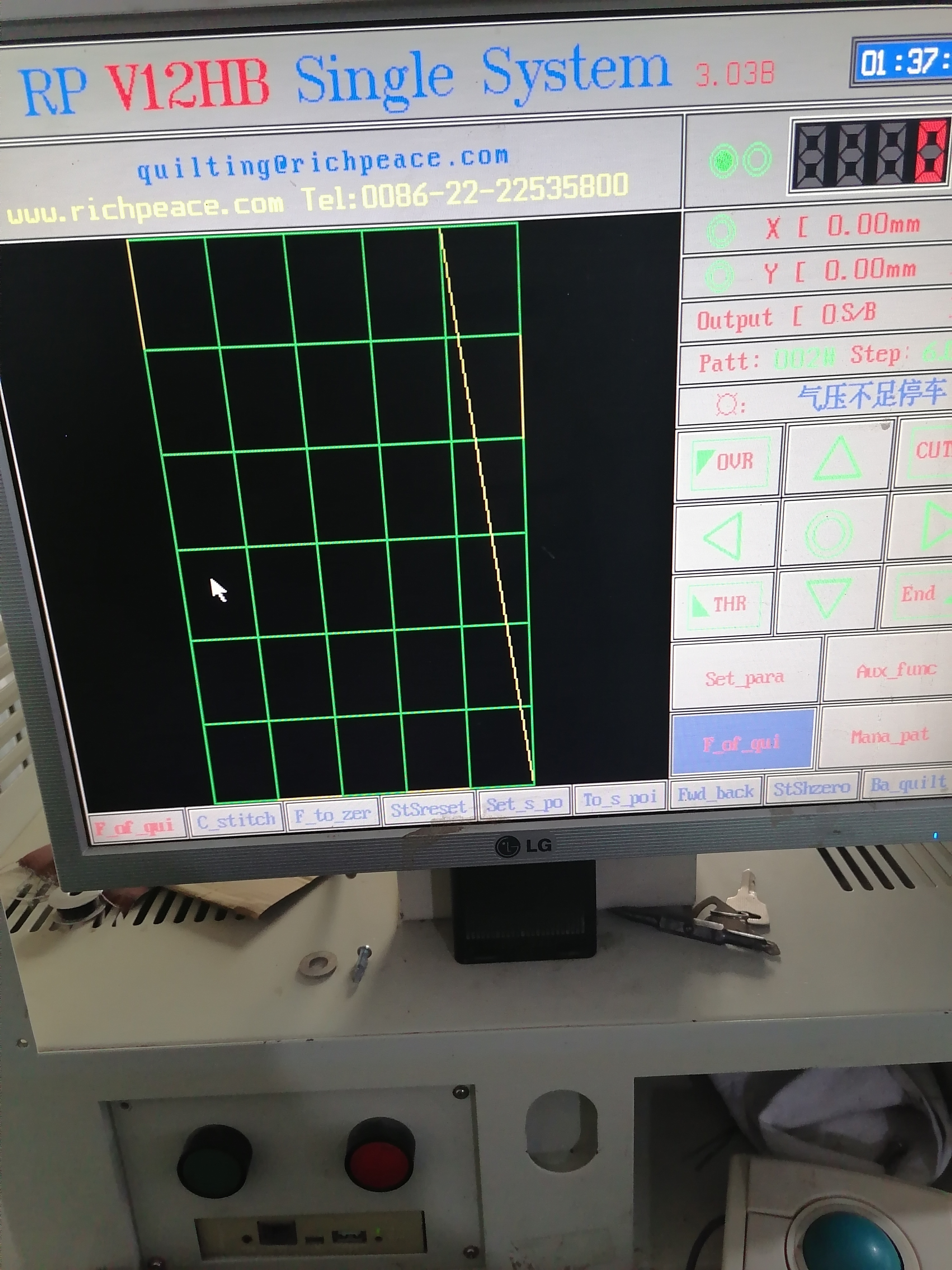

Пример одного из экранов. (2958 просмотров) <a class='original' href='./download/file.php?id=200021&mode=view' target=_blank>Загрузить оригинал (2.48 МБ)</a>

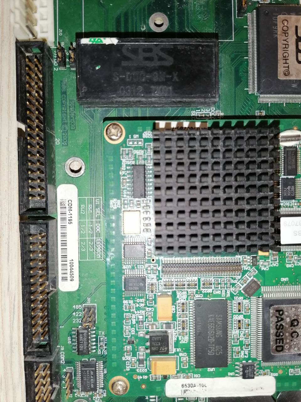

Понятно, я бы попробовал вскрыть все это дело, но нужно больше информации. Там два шлейфа куда-то уходят, один судя по всему на дискету, а второй куда? И еще сзади разьем db9, на com порт похож, этот куда?

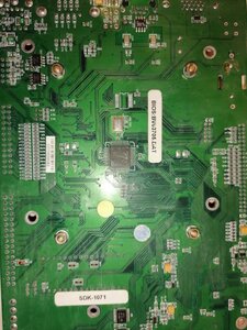

По модернизации на mesa. Это конечно возможно, но вы должны понимать, что основная трудность будет не в покупке и подключении контроллера, а в его настройке и написании собственно программ шитья. Если у вас недостаточно квалификации для работы с линуксом и нет знаний английского языка - не беритесь, будет очень непросто. Сейчас у вас все программы просто похоронены в станке и начинать нужно с нуля? Что представляет собой станок, просто движение по двум осям и мотор, который шьет? Регулируется ли как-то швейный мотор или просто шить/не шить? Также вам нужно пересчитать количество концевиков и пневмоклапанов для понимания, какой платы вам достаточно.

Db9 это com порт. Широкий шлейф, идет на эмулятор дикеты (там usb по факту). Второй шлейф выведен назад, но к нему ничего не подключено. Есть 4 оси с серводрайверами Panasonic. Челнок и игла- две разные оси. На игле установлены 3 индуктивных датчика, на челноке 2. Так же есть на оси Х 3 датчика (Home и лимиты), на оси Y два лимита.
Есть два пневмоцилиндра, датчик натяжения нити и эл.магнит ктороый двигает нож для отрезания нити..

freefire78 писал(а): ↑ Db9 это com порт. Широкий шлейф, идет на эмулятор дикеты (там usb по факту).
Без эмулятора система грузится? Собственно с железом станка связан этот com порт?

Эмулятор usb- не правильно выразился. это просто порт usb в коробке от флопика.Так же по этому шлейфу в эту же коробку выведен разъем RJ45. Не уверен, что это Ethernet.

freefire78 писал(а): ↑ Эмулятор usb- не правильно выразился. это просто порт usb в коробке от флопика.Так же по этому шлейфу в эту же коробку выведен разъем RJ45. Не уверен, что это Ethernet.
Почему неправильно? Я же вижу шлейф стандартный флоппи, значит эмулятор. Такие с сетью тоже бывают. Это я к тому, что загрузка может идти с него, это родная приблуда или сами поставили? По такому шлейфу usb и сеть работать не будут.

Я отключал шлейф, тоже подумал, что идет загрузка системы оттуда. Но без него все так же загружается.

Посмотрел внимательно вашу отвратительную фотографию, похоже оно грузится с прямоугольной черной фигни, которая наполовину скрыта шлейфами. Ее считать можно, но требуется довольно сильное колдунство.
