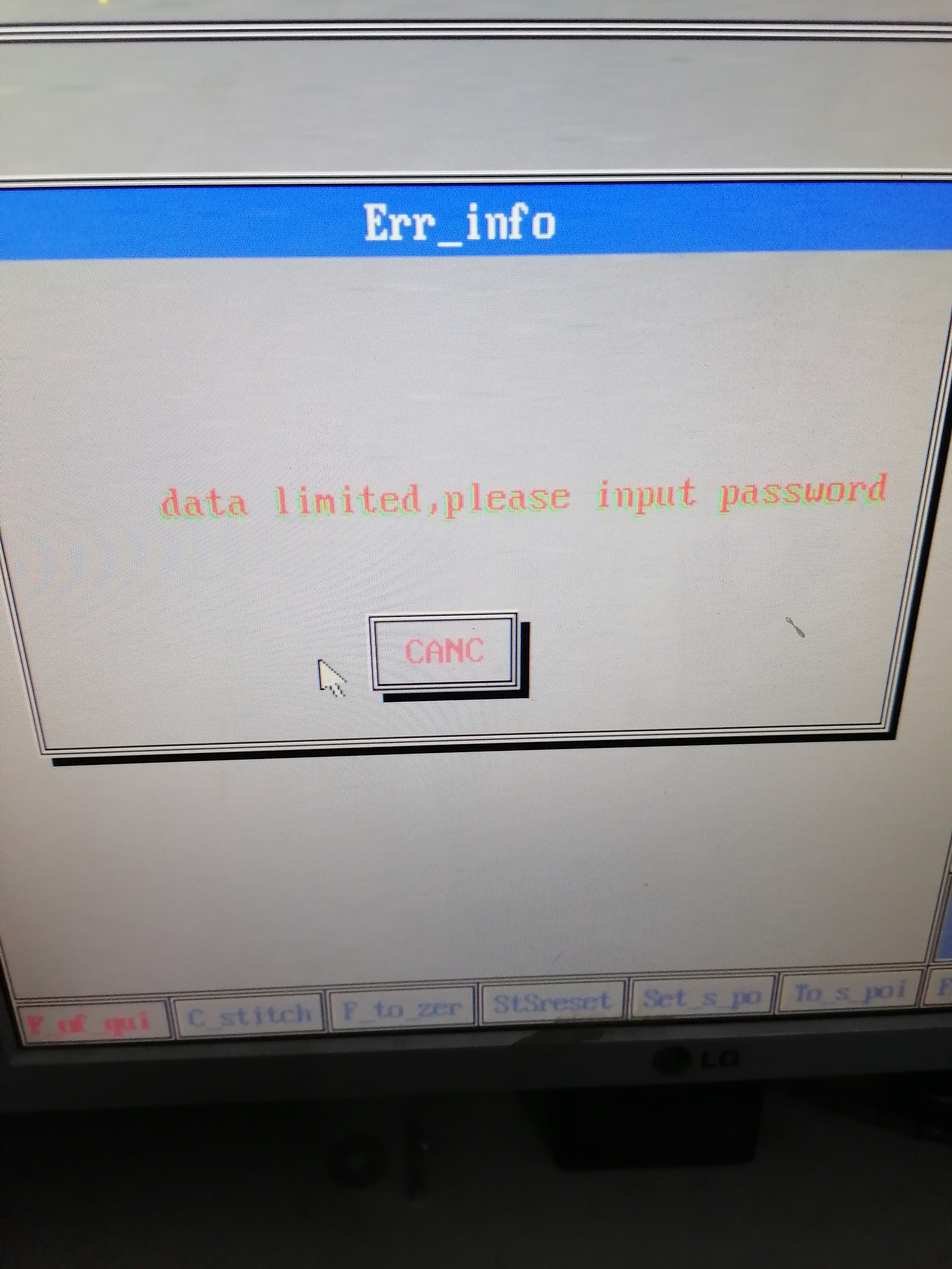

Здравствуйте. Не пинайте сильно. Имеется швейный станок китайского производства. Станок простегивает одеяла по заданному рисунку.
Производитель станка благополучно перестал существовать. Но встала прблема: управляющая программа просит ввести пароль, т.к. время вышло.
В связи с этим хочу его переделать.
Две оси и игла. Сервопривод panasonic mddht3530e.
Естественно, что есть некоторое количество концевиков и пневмоцилиндров.
Подскажите, что надо купить? Я имею ввиду какую плату MESA? Что-то еще дополнительно кроме ПК?

Пароль просит при нажатии кнопки старт

Kost_irk писал(а): Есть возможность УП скопировать оттуда и выложить сюда? Есть понимание, что за система на станке, dos?
Система работает под досом. Скопировать что-то из системы, а так-же отредактировать какой-либо файл невозможно, по той причине, что программная оболчка не закрывается. В биос зайти не получается- нужен пароль.
Вот сообщение, которое выдает при нажатии на старт. (2926 просмотров) <a class='original' href='./download/file.php?id=200020&sid=c8bf36c149cc9860642c0fe9f586fa66&mode=view' target=_blank>Загрузить оригинал (4.04 МБ)</a>

freefire78 писал(а): ↑ Система работает под досом. Скопировать что-то из системы, а так-же отредактировать какой-либо файл невозможно, по той причине, что программная оболчка не закрывается. В биос зайти не получается- нужен пароль.
Понятно, я бы попробовал вскрыть все это дело, но нужно больше информации. Там два шлейфа куда-то уходят, один судя по всему на дискету, а второй куда? И еще сзади разьем db9, на com порт похож, этот куда?
По модернизации на mesa. Это конечно возможно, но вы должны понимать, что основная трудность будет не в покупке и подключении контроллера, а в его настройке и написании собственно программ шитья. Если у вас недостаточно квалификации для работы с линуксом и нет знаний английского языка - не беритесь, будет очень непросто. Сейчас у вас все программы просто похоронены в станке и начинать нужно с нуля? Что представляет собой станок, просто движение по двум осям и мотор, который шьет? Регулируется ли как-то швейный мотор или просто шить/не шить? Также вам нужно пересчитать количество концевиков и пневмоклапанов для понимания, какой платы вам достаточно.
