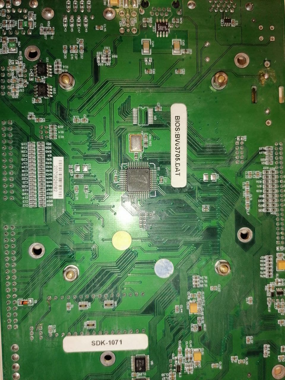

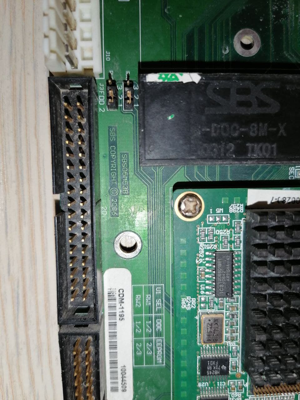

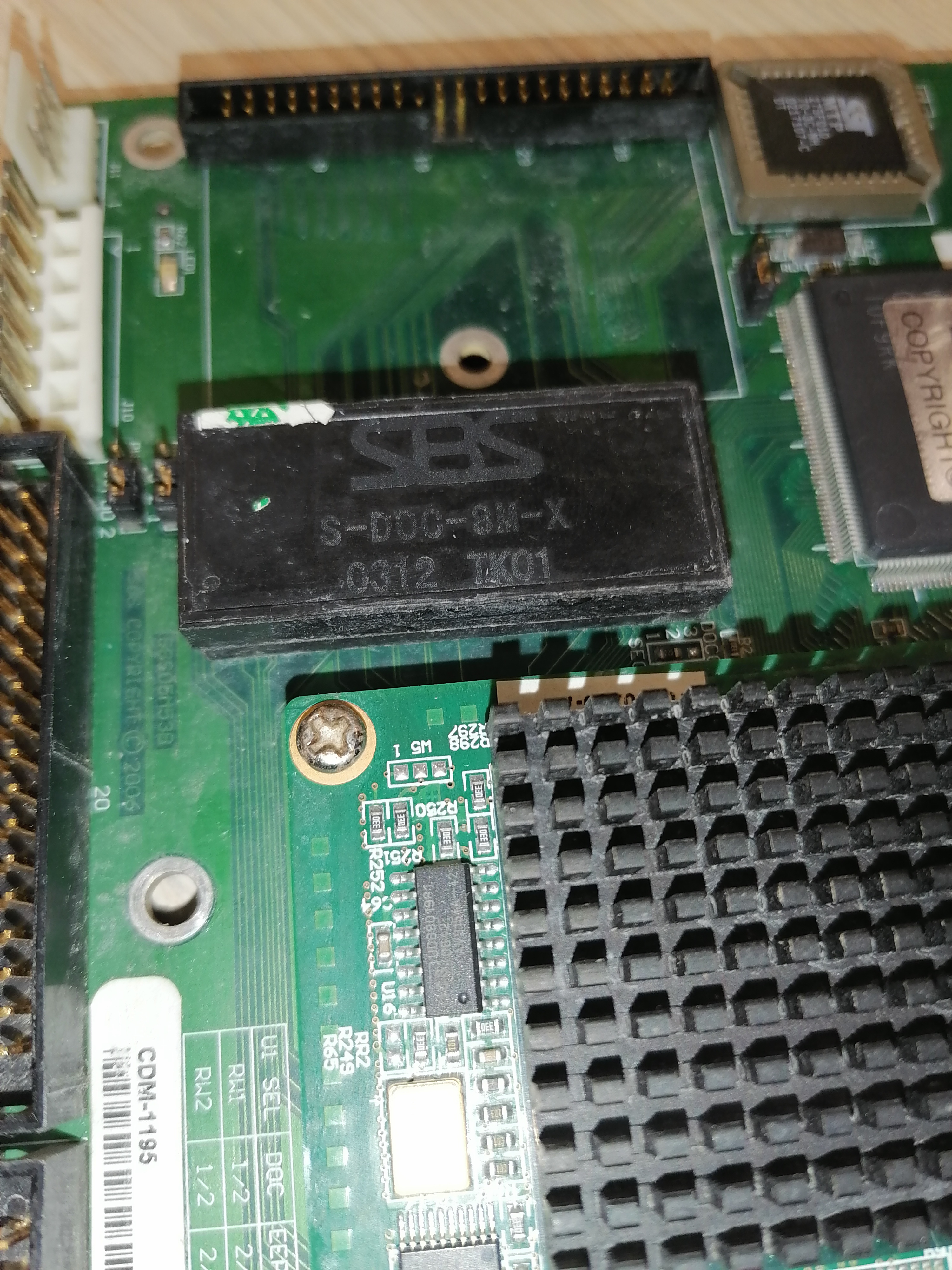

Посмотрел внимательно вашу отвратительную фотографию, похоже оно грузится с прямоугольной черной фигни, которая наполовину скрыта шлейфами. Ее считать можно, но требуется довольно сильное колдунство.
Здравствуйте. Прошло много времени, хозяин был в отъезде.
Можно подробнее как ее считать? ( S-DOC-8M-X) В интернете не нашел ничего на эту тему.
IMG_20220214_153034.jpg (2390 просмотров) <a class='original' href='./download/file.php?id=201766&mode=view' target=_blank>Загрузить оригинал (3.28 МБ)</a>
Kost_irk
Сообщения: 838
Репутация: 194
Откуда: Иркутск
Re: Помогите с подбором оборудования.
Сообщение Kost_irk »
freefire78 писал(а): ↑ В интернете не нашел ничего на эту тему.
Вы очень плохо искали, я специально вам картинку оставил. Какой ваш уровень подготовки, в состоянии состряпать то, что на картинке? Есть возможность откопать древний компьютер с isa шиной? Понимаете, что такое дос и как им пользоваться? Начните примерно отсюда
http://www.digital-circuitry.com/MyLAB_ ... ONCHIP.htm
Кстати, мы еще не обсудили варианты попадания в биос. Если это сделать, задача немного упрощается, не нужно будет плату делать. Какой там биос, award, ami или что-то другое? Насколько я помню, были для них универсальные пароли.

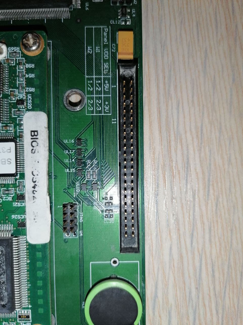

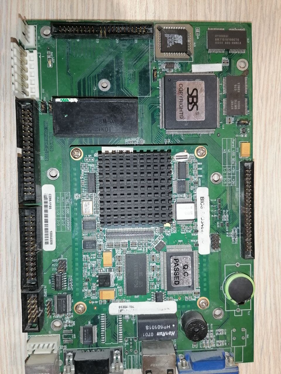

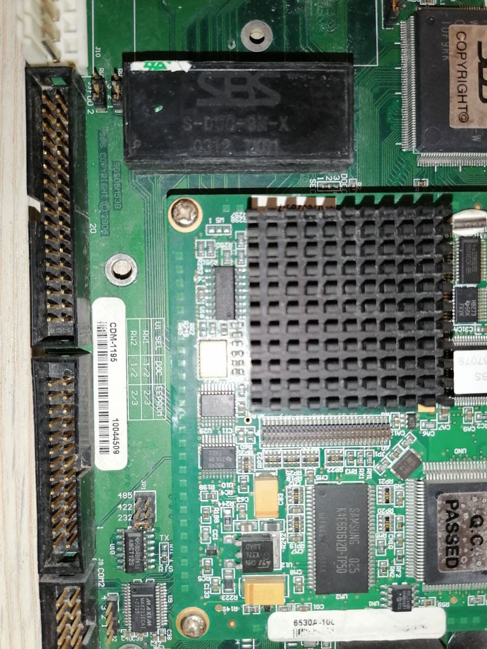

Kost_irk писал(а): ↑15 фев 2022, 15:17 Сделайте уже нормальные фото всего, что сможете. Особое внимание всяким стикерам и надписям на плате. И если есть возможность - откручивайте компьютер и тащите в нору, за каждой фигней не наездишься. У меня никакой платы нет, фото из интернета. Если бы я такое делал на коленке - брал бы какую-нибудь старую сетевуху, отрезал дороги от разьема, напаивал проводки итд. Но это имеет смысл только если вы дальше представляете, что с этим делать.
Я ее снял уже. Кроме разъема JTAG ничего знакомого ничего не увидел. Сверху стикеры затерты.

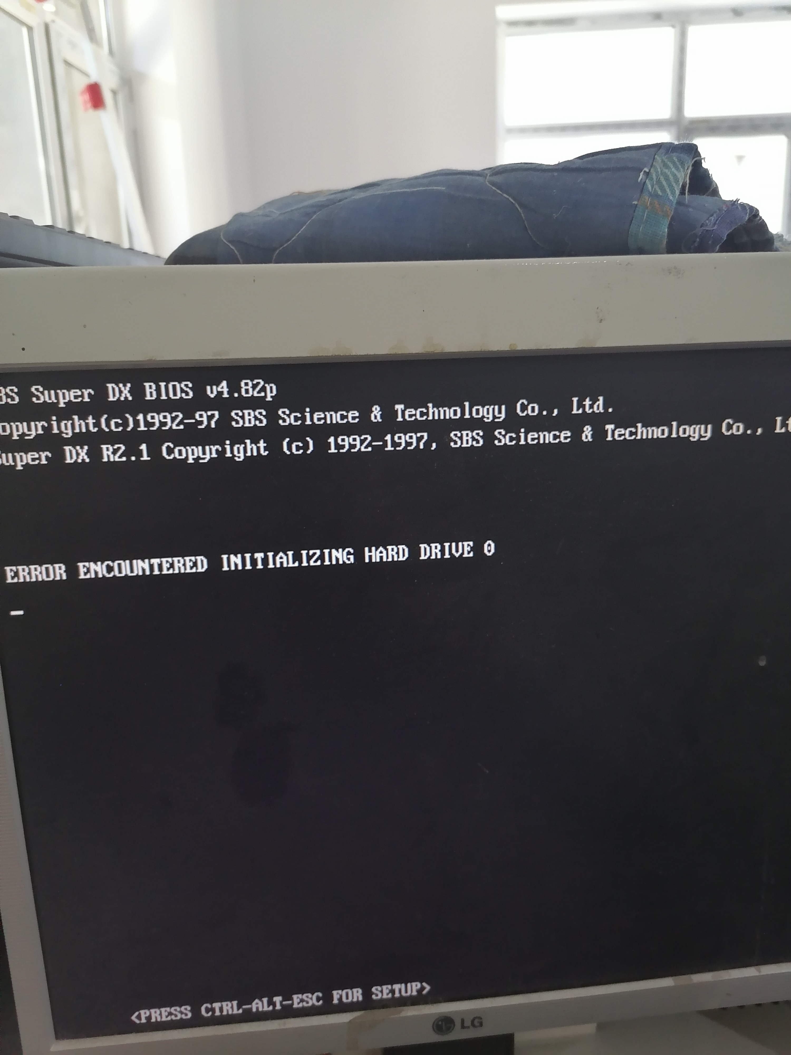

Всем привет. Хозяин машины был в отъезде. SBS bios. Не нашел на него пароли
IMG_20220506_152848.jpg (2189 просмотров) <a class='original' href='./download/file.php?id=203237&mode=view' target=_blank>Загрузить оригинал (1.81 МБ)</a>
freefire78
Сообщения: 44
Зарегистрирован: 26 янв 2020, 16:54
Репутация: 5
Сообщение freefire78 »
Но можно остановить загрузку. И выйти в DOS.

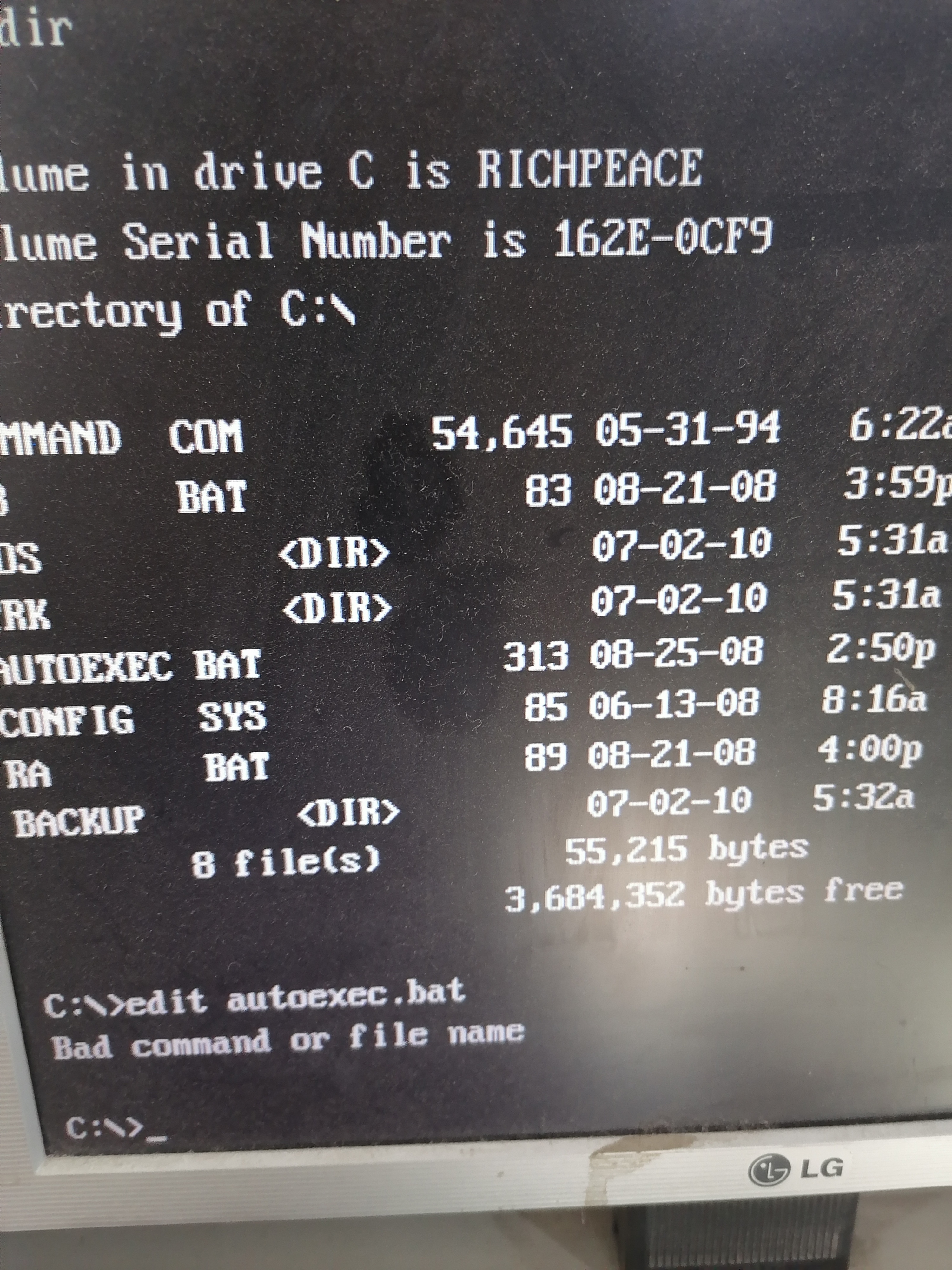

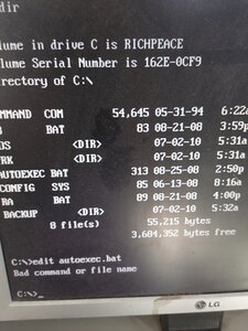

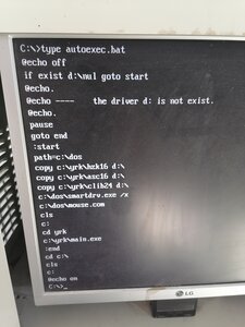

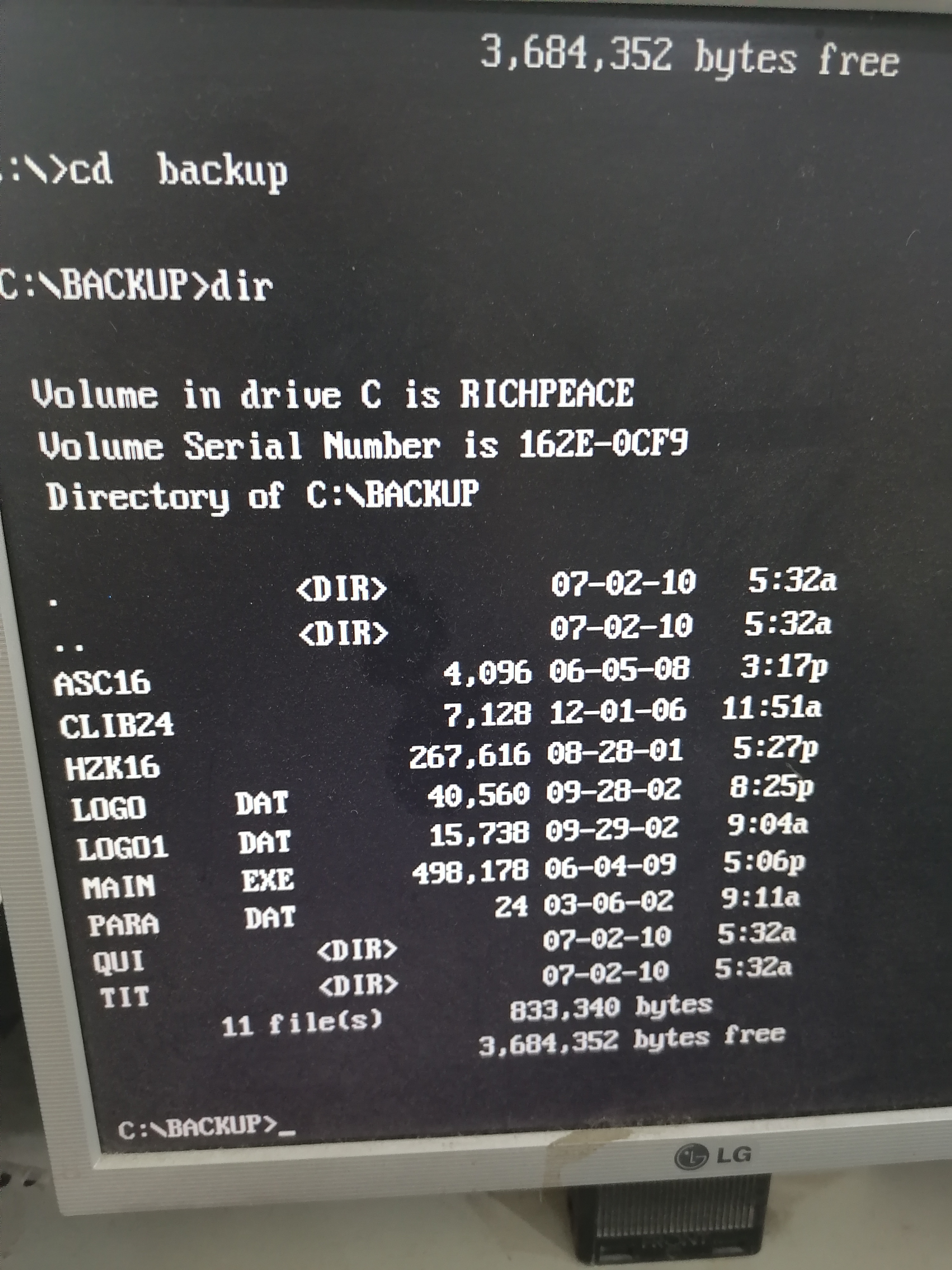

Пробовал отредактировать файл Autoexec. Но не вышло.

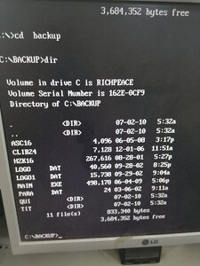

IMG_20220506_163940.jpg (2187 просмотров) <a class='original' href='./download/file.php?id=203239&mode=view' target=_blank>Загрузить оригинал (2.55 МБ)</a>
IMG_20220506_163620.jpg (2183 просмотра) <a class='original' href='./download/file.php?id=203240&mode=view' target=_blank>Загрузить оригинал (3.15 МБ)</a>
Kost_irk
Сообщения: 838
Репутация: 194
Откуда: Иркутск
Это отличный результат. Не надо там ничего редактировать пока, учитесь копировать все барахло на дискету. Насколько я понял, дисковод у вас там есть. Тогда сможете в итоге перенести софт с рабочего станка или найти файл, куда записывается счетчик запусков станка.

Нет там дисковода. Там эмулятор с usb портом. Но в DOS нет драйверов USB и флешку он не видит, а работает только под программной оболочкой. Как-то же они туда картинки с рисунками строчки загружают.
Kost_irk
Сообщения: 838
Репутация: 194
Откуда: Иркутск
Если там есть эмулятор, тогда еще проще. Не нужны там никакие драйвера, на то он и эмулятор. Я вот вижу на ваших фото стандартный шлейф дисковода куда-то идет, наверное к эмулятору. Значит дос его должен видеть в любом случае, попробуйте перейти на диск a: или b: и посмотреть содержимое.
