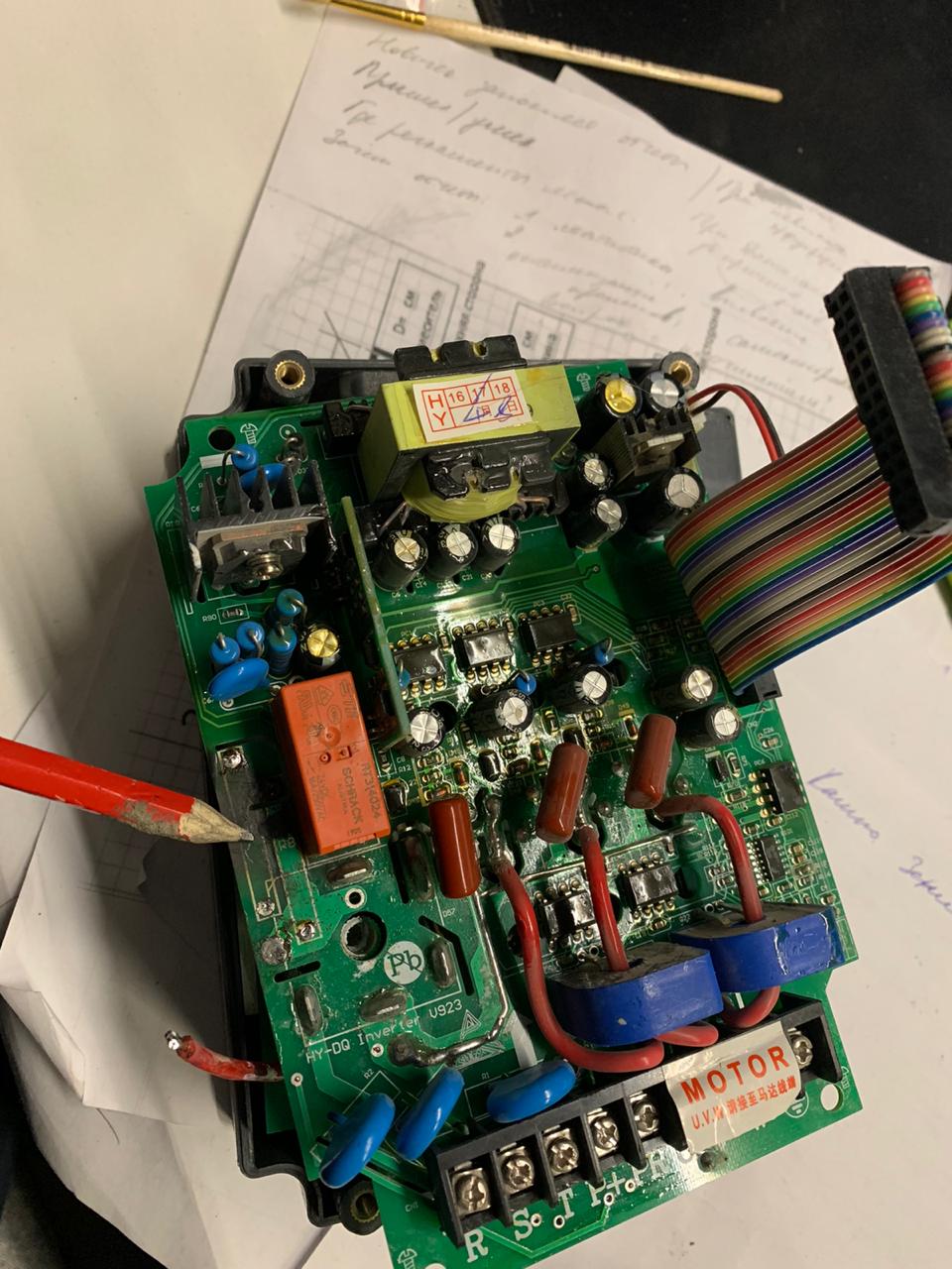

Коллеги, добрый день.
Сгорел вышеупомянутый частотник. Давно. Решил разобрать. На сколько я помню, он вообще не подавал признаков жизни при включении.
Из симптомов на основной плате лопнули 2 резистора R8 и R8 (фото во вложении).
По фото в интернете определил, что их номинал 120 Ом. Так ли это?
Вот тут было два резистора. (8500 просмотров) <a class='original' href='./download/file.php?id=180092&sid=f7a6eff19c9170f05c714e2b5879c2f7&mode=view' target=_blank>Загрузить оригинал (172.45 КБ)</a>
Эти резисторы при нагреве спалили реле, которое рядом. Заменил.
Это реле сгорело, заменил (8500 просмотров) <a class='original' href='./download/file.php?id=180094&sid=f7a6eff19c9170f05c714e2b5879c2f7&mode=view' target=_blank>Загрузить оригинал (170.01 КБ)</a>
Я не особо бум-бум в электронике, но диодный мост прозвонил - звонится.
Но есть один нюанс. При выключеном аппарате накоротко замкнуты "-" диодного моста и дорожка, которая идет к средним ножкам реле. Крайние же ножки реле на дорожке с "+" диодного моста.
Выделил синим. Эти точки находятся в замкнутом состоянии. (8500 просмотров) <a class='original' href='./download/file.php?id=180096&sid=f7a6eff19c9170f05c714e2b5879c2f7&mode=view' target=_blank>Загрузить оригинал (173.19 КБ)</a>
И, как я понимаю, при срабатывании реле, замыкается "+" на "-", либо там какая то хитрость с транзисторами или другими элементами. И вообще, что это за реле? Пусковое для шпинделя?
Подскажите куда копать? Что проверить, где паять?

Harvy писал(а):Подскажите куда копать? Что проверить, где паять?
Если у вас горели резисторы после моста, значит коротыш дальше в силовой части, проверьте силовые ключи на кз (фотки были в начале темы).

Имеете ввиду, что силовые ключи это транзисторы JNG25N120HS, те которых 6 штук?
Выпаивать по одному и проверять на КЗ между ножек?

Можно не выпаивать. Там к каждым 3 транзисторам судя по схеме подходят общие дорожки (+ и -). Один щуп садите на один общий, второй щуп на U, V, W. Со вторым общим тоже самое проверяете. Если зазвенело - пробит 100%. Еще для верности можно щупы перевернуть на "звенящем".

nevkon писал(а):Можно не выпаивать. Там к каждым 3 транзисторам судя по схеме подходят общие дорожки (+ и -). Один щуп садите на один общий, второй щуп на U, V, W. Со вторым общим тоже самое проверяете. Если зазвенело - пробит 100%. Еще для верности можно щупы перевернуть на "звенящем".
Спасибо!
Стал звонить. 2 транзистора накоротко замкнуты по всем ногам на одной линии "W".
Заказал новые. Как приедут - отпишусь по результатам. Возможно буду искать решение дальше.

В итоге приехал новый частотник.
Подключил его и он тоже сгорел. Теперь два сгоревших.
Оказалось, от статора отошел один проводок и чиркал по ротору в определенных режимах вращения, по причине перегрева в прошлом. Пришлось купить новый шпиндель.
Приехали так же и транзисторы. Обратил внимание, что при прозвонке тестером между центральной и правой ножкой в режиме прозвонки диода у заводских 0,375 В у новых 0,4 В и при измерении сопротивления у заводских транзисторов значения 660-690 кОм, у новых 880-900 кОм. Можно ли смешивать их в одной схеме и критичны ли эти показания?
На одном частотнике полностью заменил на новые, он включается, теперь хочу проверить под нагрузкой. Чем посоветуете нагрузить? Видел, что можно накинуть лампы. Какая нужна мощность ламп и какие показатели нужно измерять на выходе?
Новый шпиндель не хочется сжечь.
