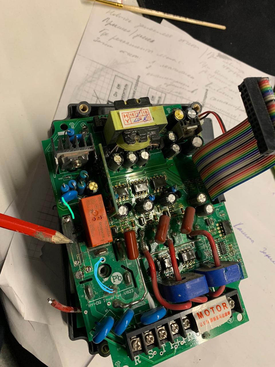

Коллеги, добрый день.
Сгорел вышеупомянутый частотник. Давно. Решил разобрать. На сколько я помню, он вообще не подавал признаков жизни при включении.
Из симптомов на основной плате лопнули 2 резистора R8 и R8 (фото во вложении).
По фото в интернете определил, что их номинал 120 Ом. Так ли это?
Вот тут было два резистора. (9214 просмотров) <a class='original' href='./download/file.php?id=180092&mode=view' target=_blank>Загрузить оригинал (172.45 КБ)</a>

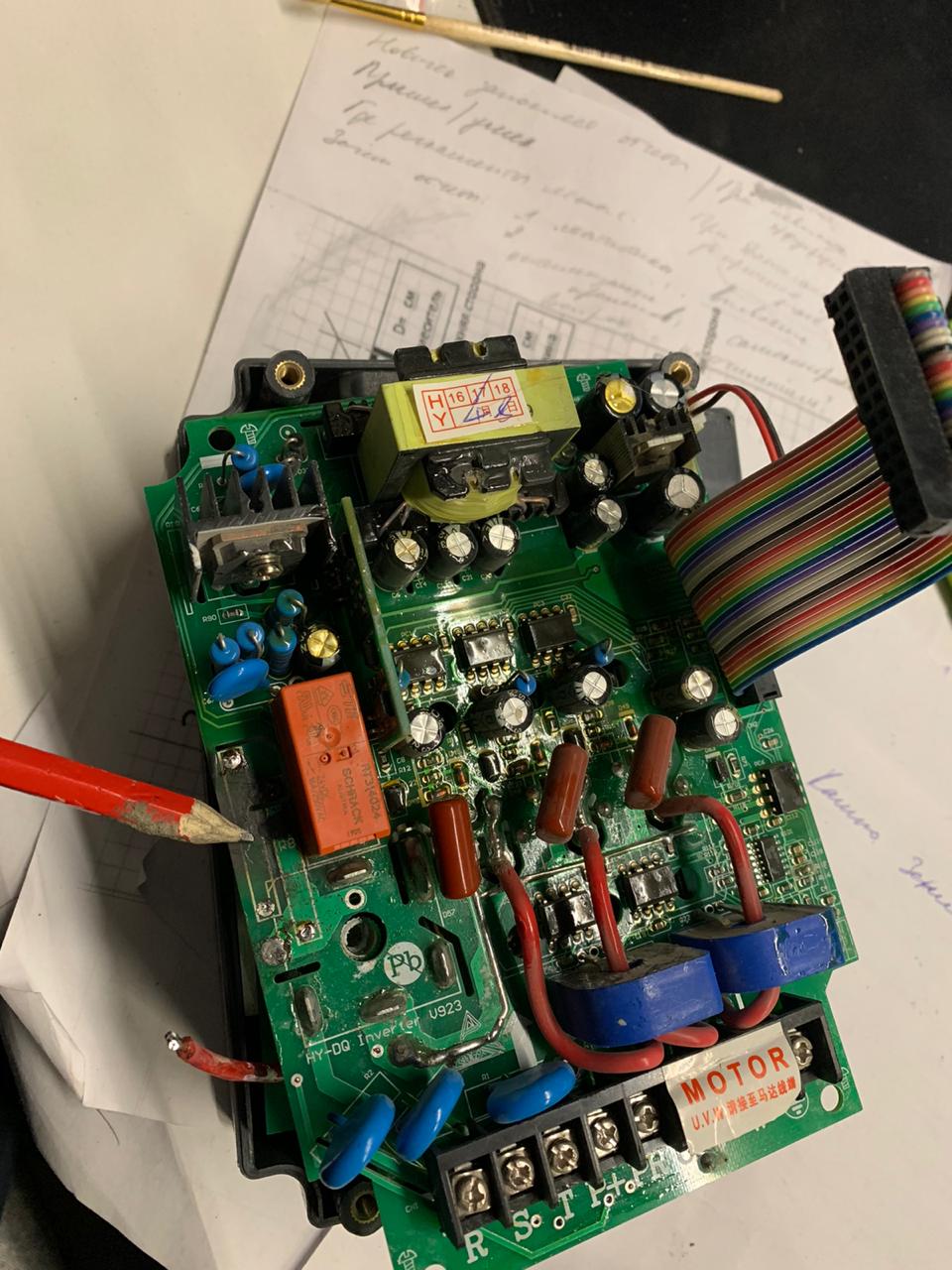

Эти резисторы при нагреве спалили реле, которое рядом. Заменил.
Это реле сгорело, заменил (9214 просмотров) <a class='original' href='./download/file.php?id=180094&mode=view' target=_blank>Загрузить оригинал (170.01 КБ)</a>

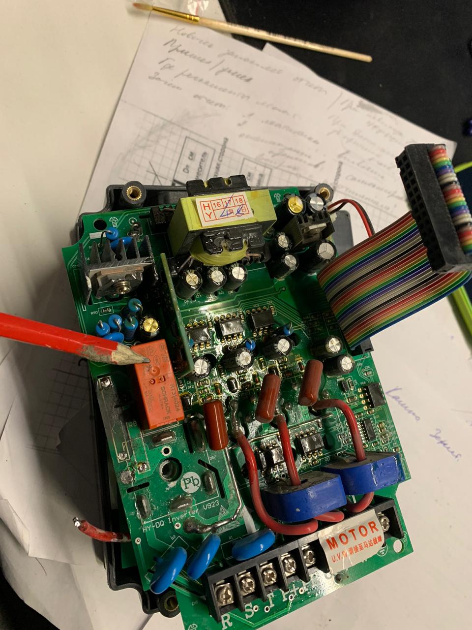

Я не особо бум-бум в электронике, но диодный мост прозвонил - звонится.
Но есть один нюанс. При выключеном аппарате накоротко замкнуты "-" диодного моста и дорожка, которая идет к средним ножкам реле. Крайние же ножки реле на дорожке с "+" диодного моста.
Выделил синим. Эти точки находятся в замкнутом состоянии. (9214 просмотров) <a class='original' href='./download/file.php?id=180096&mode=view' target=_blank>Загрузить оригинал (173.19 КБ)</a>
И, как я понимаю, при срабатывании реле, замыкается "+" на "-", либо там какая то хитрость с транзисторами или другими элементами. И вообще, что это за реле? Пусковое для шпинделя?
Подскажите куда копать? Что проверить, где паять?

Harvy писал(а):Подскажите куда копать? Что проверить, где паять?
Если у вас горели резисторы после моста, значит коротыш дальше в силовой части, проверьте силовые ключи на кз (фотки были в начале темы).

Имеете ввиду, что силовые ключи это транзисторы JNG25N120HS, те которых 6 штук?
Выпаивать по одному и проверять на КЗ между ножек?
Сообщения: 2098
Re: Неисправность инвертора HY02D223B, и ее устранение
Можно не выпаивать. Там к каждым 3 транзисторам судя по схеме подходят общие дорожки (+ и -). Один щуп садите на один общий, второй щуп на U, V, W. Со вторым общим тоже самое проверяете. Если зазвенело - пробит 100%. Еще для верности можно щупы перевернуть на "звенящем".

nevkon писал(а):Можно не выпаивать. Там к каждым 3 транзисторам судя по схеме подходят общие дорожки (+ и -). Один щуп садите на один общий, второй щуп на U, V, W. Со вторым общим тоже самое проверяете. Если зазвенело - пробит 100%. Еще для верности можно щупы перевернуть на "звенящем".
Спасибо!
Стал звонить. 2 транзистора накоротко замкнуты по всем ногам на одной линии "W".
Заказал новые. Как приедут - отпишусь по результатам. Возможно буду искать решение дальше.

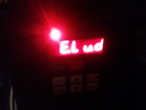

Здравствуйте
имею сообщение
20211031_212721.jpg (6394 просмотра) <a class='original' href='./download/file.php?id=199321&mode=view' target=_blank>Загрузить оригинал (2.38 МБ)</a>
Не понятно, что оно значит.
Может кто подсказать?
niksooon
Сообщения: 2008
Репутация: 1207
Откуда: Кашира
Сообщение niksooon »
Напряжение питания вестимо низкое......

Спасибо
теперь увидел "L u" на индикаторе и нашел описание в мануале
надо было сразу догадаться что u может значить v

Ошибка стала появляться чаще.
при том, напряжение ниже 220в не опускалось.
Как оказалось был плохой контакт на земляном проводе.
подтянул его и ошибка ушла

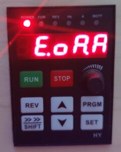

Привет всем.
Периодически начала появляться ошибка на инвенторе.
Эта ошибка появляется после пяти минут работы шпинделя.
В инструкции подобной ошибки нет.
С течением времени ошибка появляется чаще.
Вчера она начала появляться сразу после старта шпинделя.
При этом обороты шпинделя или не набираются, или плавают.
Прошу помощи студии.

Lokk писал(а): ↑ Периодически начала появляться ошибка на инвенторе.
Перечислены симптомы проявления старения обмоток шпинделя (потрескавшаяся изоляция). Шпиндель под замену.
Очень желательно, чтоб еще кто высказал свое мнение.

Lokk писал(а): ↑ инструкции подобной ошибки нет.
Есть., и есть описание причин этой ошибки.
Lokk писал(а): ↑ начала появляться сразу после старта шпинделя.
Переключить экран на отображение силы тока и глянуть, что показывает, ЧП. Прозвонить мотор и мотор с кабелем.
Вал шпинделя вращается свободно?
Тут либо сам ЧП, либо шпиндель, но в первую очередь посмотреть кабель - кинуть "соплю" и так же глянуть ток на экране ЧП с другим кабелем.

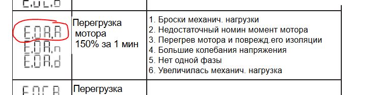

Enot_1 писал(а): ↑09 фев 2023, 21:32 Есть., и есть описание причин этой ошибки.
Уважаемый Енот,
Можете показать где она описана? Буду очень благодарен.
Я читал оригинальную инструкцию из комплекта. Честно говоря не нашел....
Только что скачал из тырнета перевод инструкции.
Да, есть - но почему то в печатной книжке этой ошибки нету....
Спасибо, буду рыть в эту сторону.
Снимок.JPG (5095 просмотров) <a class='original' href='./download/file.php?id=206629&mode=view' target=_blank>Загрузить оригинал (37.79 КБ)</a>

Lokk писал(а): ↑ Короткое замыкание между витками или еще и токи утечки тоже влияют?
В краце
Обрыв одной фазы (кабель, соединения, клемник, редко но бывает прям отваливается от разъема внутри шпинлеля)
Кз - банально спалили, перегрев итд
Ну и повышенная нагрузка.
Вот прям по "от самой вероятной", до "ну заметили бы сразу" написал. По списку я бы этому проверял.
