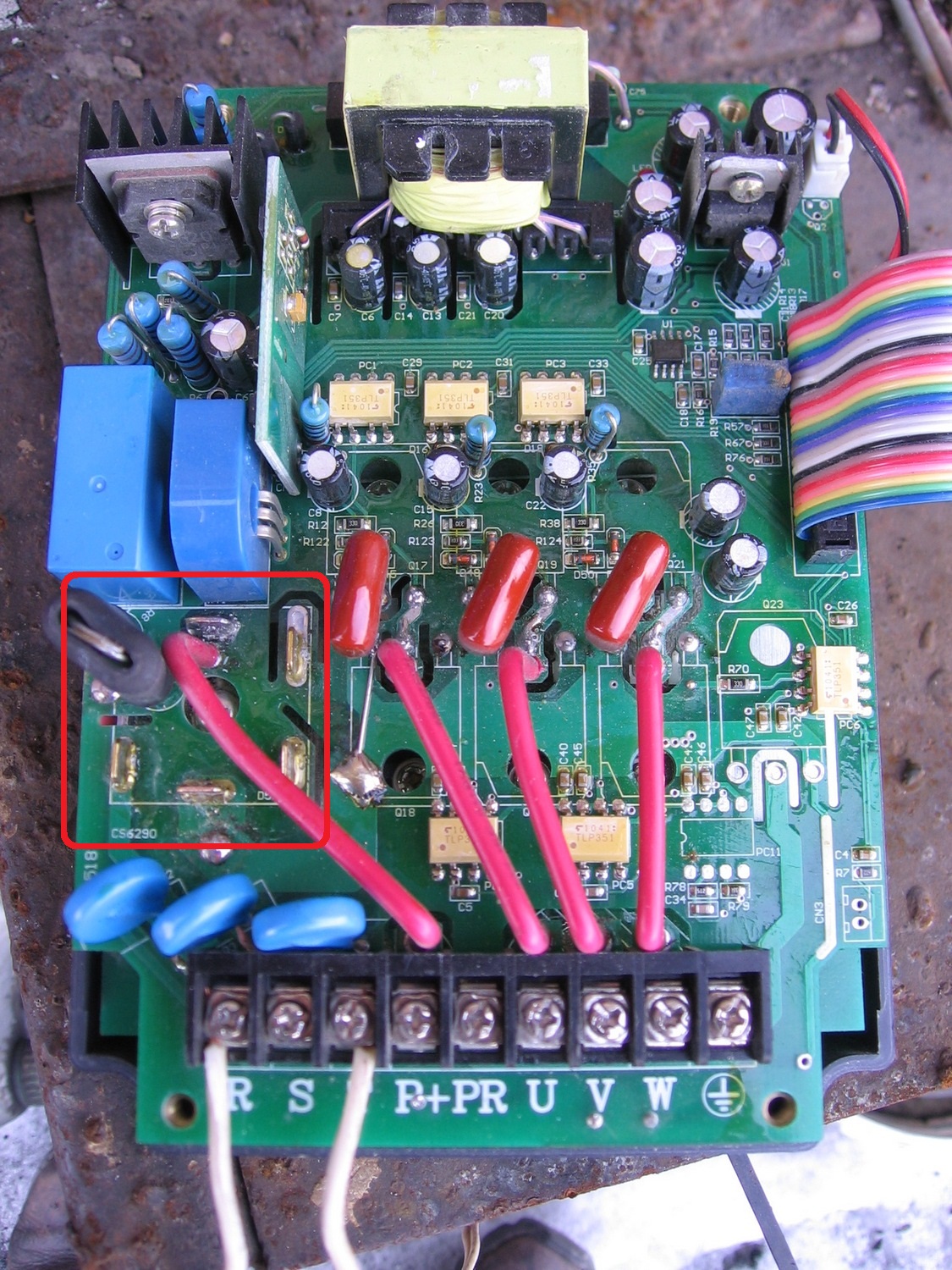

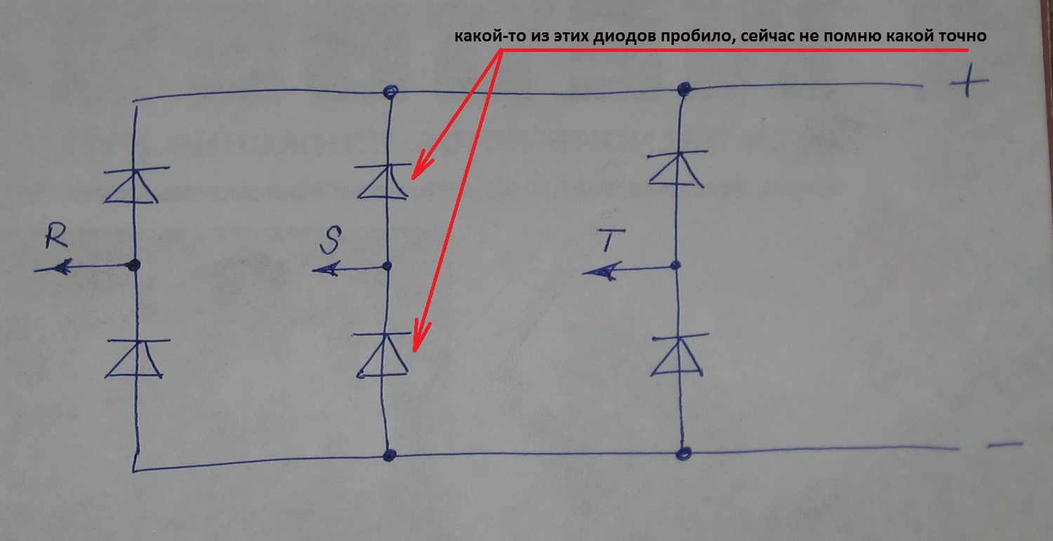

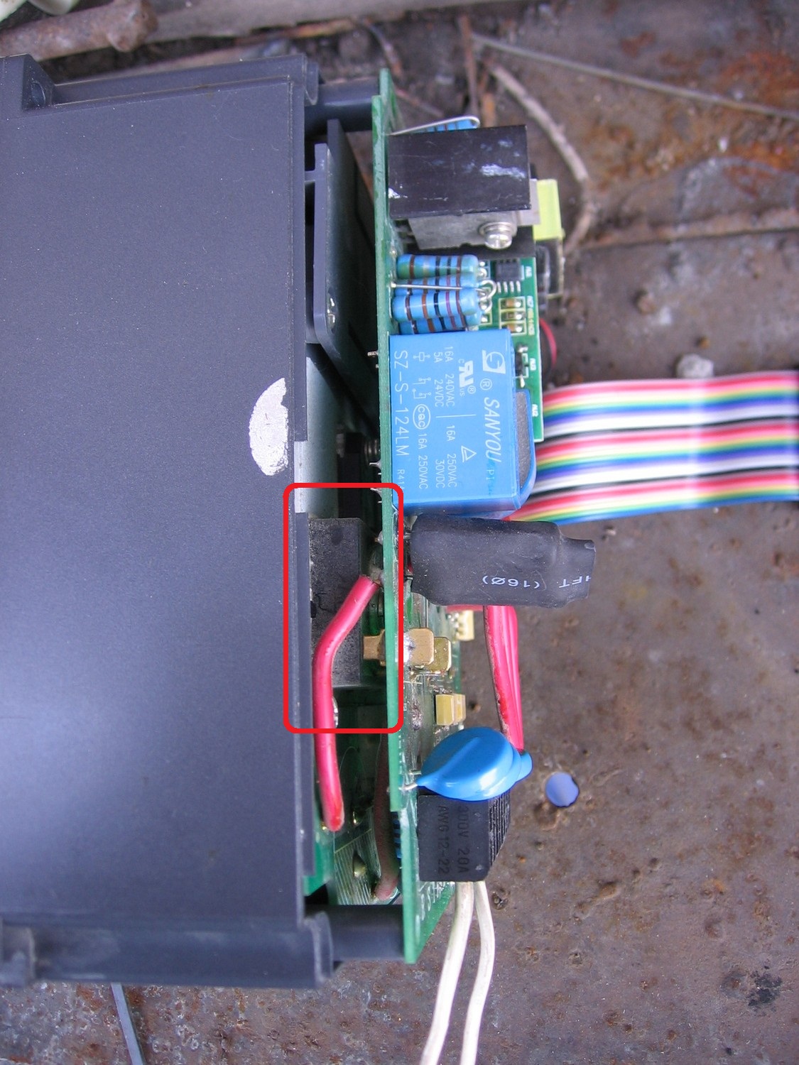

Вообщем случилась у меня вчера неприятность. Надо было сделать работу, включаю станок, а он ка-а-а-к шваркнет автоматом! Я не поверил, пробую снова - автомат снова вырубает вниз. Со словами "Ведь вчера еще всё работало!" полез разбираться. Методом исключения понял, что это из-за частотника. Вынимаю его из шкафа, кладу на верстак и снова пробую включать. Автомат снова - шандара-х-х! Разобрал. Ничего нигде подозрительного нет, горелым не пахнет. Понимаю, что ремонт может затянуться, полез посмотреть, по чём сейчас Никита из Липецка продает инверторы, оказалось 7500 руб. Подумываю, что надо заказать, а этот, если получится отремонтировать, то пойдет в запас, тем более планируется скоро еще один станок. Я хоть по образованию и техник-электронщик, но по специальности не работал, и уже многое позабылось. Звоню моему земляку Александру caha200762, и под его руководством в скайпе мы выявили неисправность. Неисправностью оказался один из шести диодов в 3-х фазном мосту на входе. Его пробило накоротко. Диодный мост там 36МТ160 (на 36А, с обратный напряжением 1600в). Решено было менять мост. Но в Новосибе таких нет, только под заказ. Но нашел в двух местах 36МТ120, он вполне подойдёт, но цены в одном месте 735 руб, в другом 300 руб. Посмотрел на ебее, везде с доставкой более 500 руб. Но на Тао в среднем по 11 юаней. Думаю, ладно, надо брать у себя по 300руб. Потом, уже сегодня, рисую схему 3-х фазного выпрямителя, и понимаю, что можно ведь попробовать подключить входное напряжение к другим входам. У меня было подключено к R и S. Диод, который пробило, подключен ко входу S. Я подсоединяю проводки к R и T, и зажмурившись, подаю напругу. И усё заработало! Собираю, подключаю шпиндель - усё вертится. :ura: Облегчённо вздыхаю. Но диодный мост обязательно куплю, чтобы был под рукой. Там еще его большая морока выпаивать, у него 5 широких ножек, и двухсторонняя плата. Я думал, что по-тихоньку перерезать все ножки ножовочным полотном, если получится, и потом их уже по одной выпаять. И потом уже впаять новый мост. Может кто какие советы даст по этому делу?
И еще там между входами у частотника стоят варисторы 14D821K. Александр говорит, что по его опыту у варисторов бывает снижение уровня напряжения, при котором они замыкаются, в следствии чего должен выбивать автомат. И если такое происходит, то можно их просто выкусить, ну или ставить новые. Мой частотник, кстати, отработал уже больше 3-х лет.

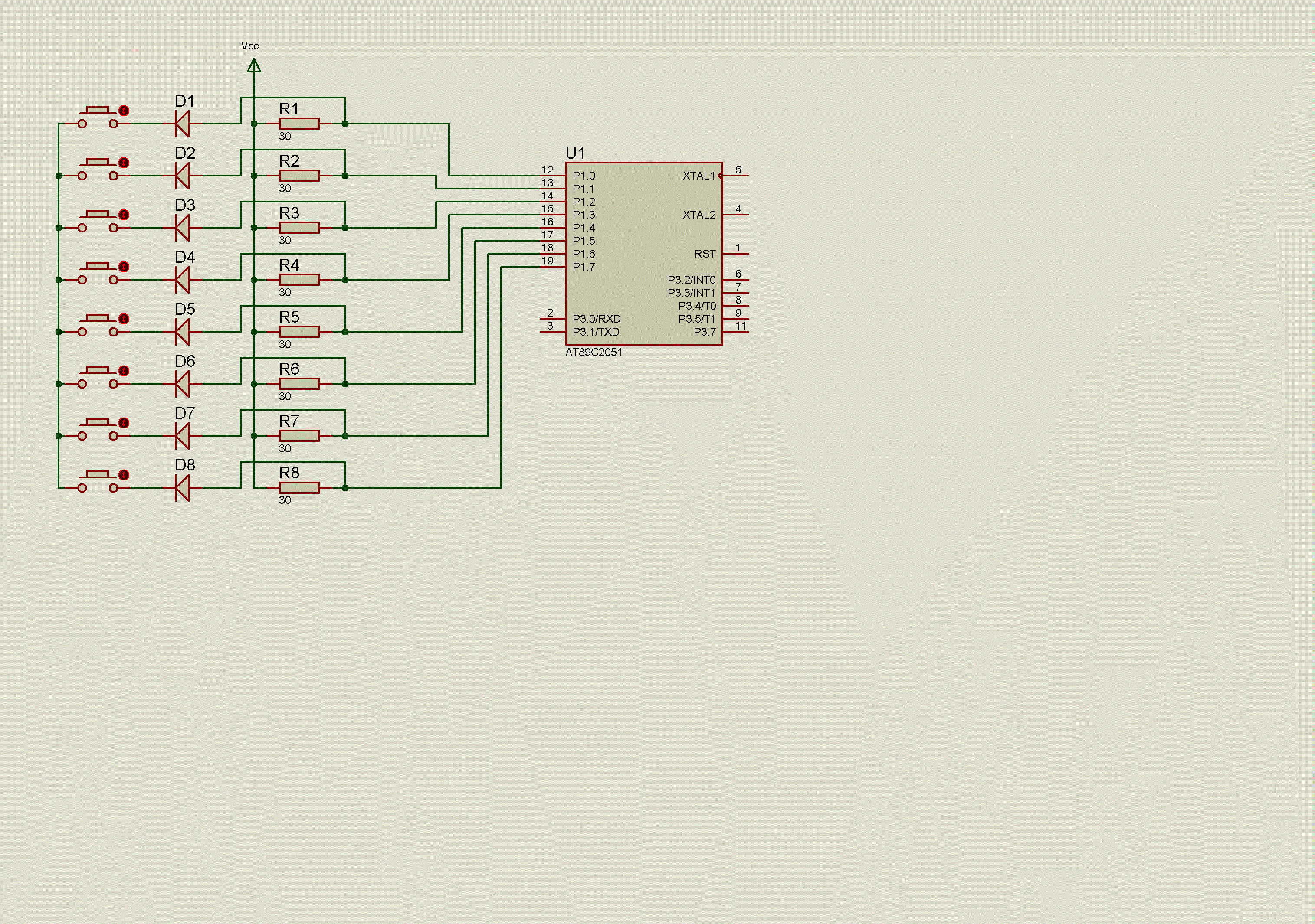

на панельки контроллер At89c2051. А на плате инвертора нашел микруху с 40 выводами 0250f8a, но информации по ней нет в инете.
Вот покапался да нарисовал схемку кнопок с контроллером. прозвонил дорожки от кнопок до контроллера - все норм. померил сигнал на входе контроллера от каждой кнопки - там сигнал типа меандра. И что странно общий провод от кнопок не подсоединен ни куда. Для эксперимента посадил его на землю, но без толку. Как я понял At89c2051 опрашивает кнопки и через Тx Rx общается с платой инвертора.
Еще пробовал через modbus подключится к нему, но опять без результатно - не видит он инвертор.
Получается не работает либо панель с кнопками, либо плата электроники в инверторе. Вот только как узнать что именно? Жалко инвертор проработал всего ничего :cry:

Re: Неисправность инвертора HY02D223B, и ее устранение
Должен быть общий куда-то подключен, иначе не заработает... Что-то еще не нарисовано...
N1X писал(а):Должен быть общий куда-то подключен, иначе не заработает... Что-то еще не нарисовано...
Да все верно, общий должен быть соединен с землей, в любом случае, иначе работать не будет.
Замерь сопротивление между общим проводом, и выводом gnd микроконтроллера, оно должно быть очень маленьким.

Сообщение Mexatron »
Замерял конечно и с Gnd и Vcc но связь отсутствует. К тому же я для пробы припаял свой проводок к общей шине и на Gnd. но не работает

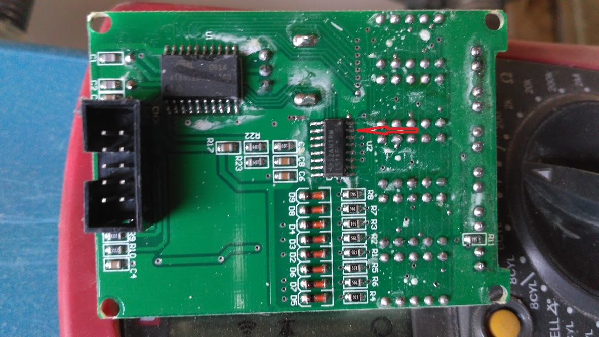

Mexatron писал(а):Может у кого есть такая панелька которую не страшно разобрать и посмотреть куда же все таки подсоединена общая шина с кнопок?
Сам же понимаю что на Gnd должно быть, но всяко бывает.
Общий контакт кнопок соеденен с 7-ой ногой микрухи 52an1rm

спасибище. завтра пойду попробую
