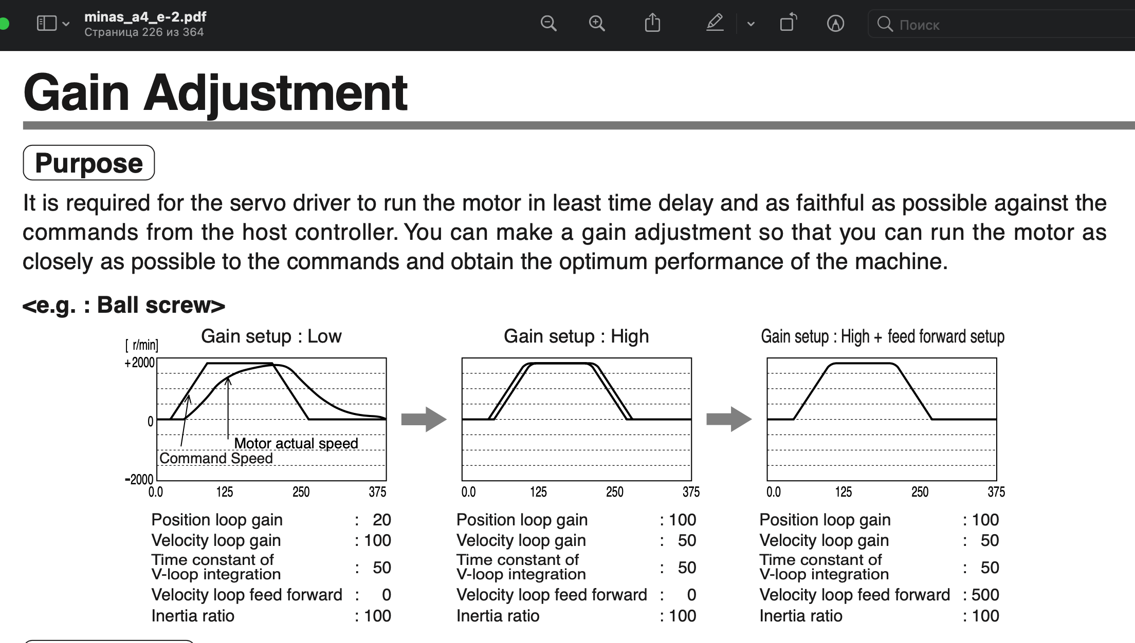

Kulibin74 писал(а): ↑ Имеем : сервы самсунг, MESA 7I77+5I25.Управление аналог,

Dmaster писал(а): ↑ предугадывание?
Снимок экрана 2021-10-20 в 15.42.03.png (2683 просмотра) <a class='original' href='./download/file.php?id=199081&sid=ffc4c2ab10da3a09d31258f3e49c9f53&mode=view' target=_blank>Загрузить оригинал (329.55 КБ)</a>
Dmaster писал(а): в серве стоит нечто подобное, но по дешевле.
Вопрос не в стоимости проца или его мощности. А в пути прохождения сигнала от энкодера до входного (для сервы) сигнала управления (реакции системы).
Энкодер сервы попадает на выходные контакты сервопака через софтовый конвертер, параметры которого задаются в параметрах сервы. Значит серва видит энкодер раньше чем ЧПУ.

Не вижу ни какого упоминания о предугадываении, разве что это картинка из гороскопа, хотя вроде-бы от привода.
ex71 писал(а): ↑ Энкодер сервы попадает на выходные контакты сервопака через софтовый конвертер,
Вот уж точно ни какого софового делителя там нет. Только кратный классический. Его быстродействие практически абсолютно относительно кварца системы и им тактируется.
