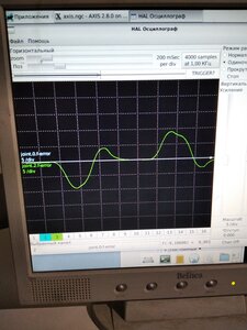

Вот такой график ошибки следования.
У меня мысль, что созданное в pncconfg не прикручивает ПИД к кнопкам клавиатуры, такое возможно?

а ferror в каких пределах при г0 и при управлении с клавиатуры? ))))

IMG_20211018_192512_1.jpg (3070 просмотров) <a class='original' href='./download/file.php?id=199074&mode=view' target=_blank>Загрузить оригинал (5.66 МБ)</a>
Это в режиме выполнения УП.
IMG_20211020_135823_1.jpg (2986 просмотров) <a class='original' href='./download/file.php?id=199077&mode=view' target=_blank>Загрузить оригинал (5.43 МБ)</a>
Это в ручном режиме с клавиатуры

по верхнему графику, который прямо идеальный я-б так сказал, не хватает ff1 (или добавили лишнего, но эт вряд-ли).
по второму графику сне НИФИГА не понятно!.
Плавное отставание графика говорит о недостаточности момента двигателя!!! если у вас резкое изменение (f-error как на верхнем графике) идет до определенной скорости, а потом начинается плавное, то это значит недостаточное питание двигателей. смотрите БП в момент макс скорости. может проседает. приводу просто неоткуда брать.
Еще плавное отставание может быть если ускорения выставлены слишком сильно. привод с этой массой банально не успевает разогнаться.

IMG_20211020_183849_1.jpg (2941 просмотр) <a class='original' href='./download/file.php?id=199085&mode=view' target=_blank>Загрузить оригинал (5.45 МБ)</a>
Не нравится только небольшая колбасня в графике ошибки оси Z.
Кто подскажет в каких единицах измерения показатели PID в Линуксснс?
Завтра пильну алюминий, проверю овальность... По идее должна уйти в тысячные (их всё равно мне нечем измерить) или хотя бы в сотые...
