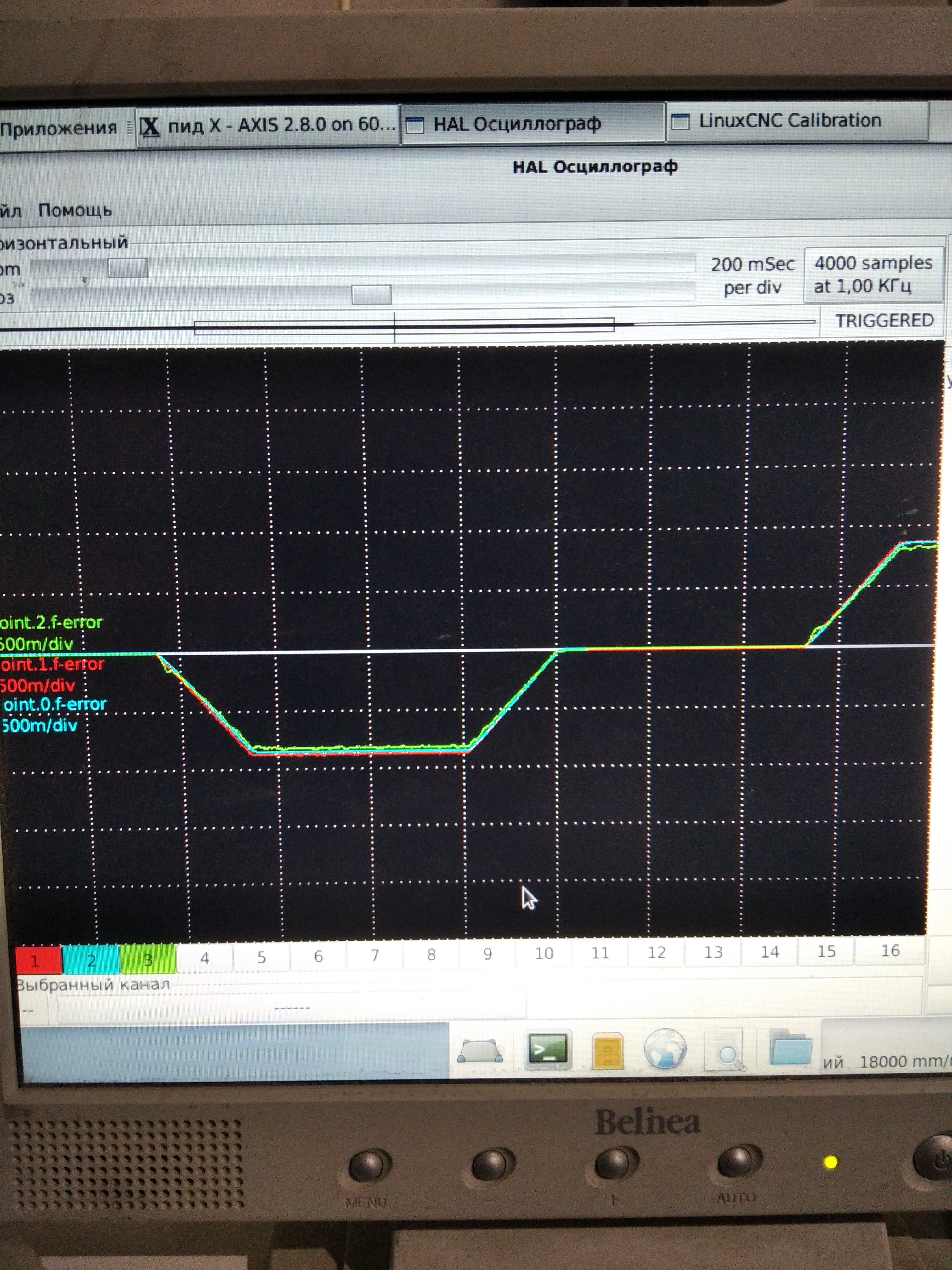

Вот такой график ошибки следования.
У меня мысль, что созданное в pncconfg не прикручивает ПИД к кнопкам клавиатуры, такое возможно?

а ferror в каких пределах при г0 и при управлении с клавиатуры? ))))
Kulibin74
Сообщения: 661
Зарегистрирован: 08 апр 2013, 15:33
Репутация: 65
Настоящее имя: Сергей Александрович
Re: PID регулирование не получается настроить.
Сообщение Kulibin74 »

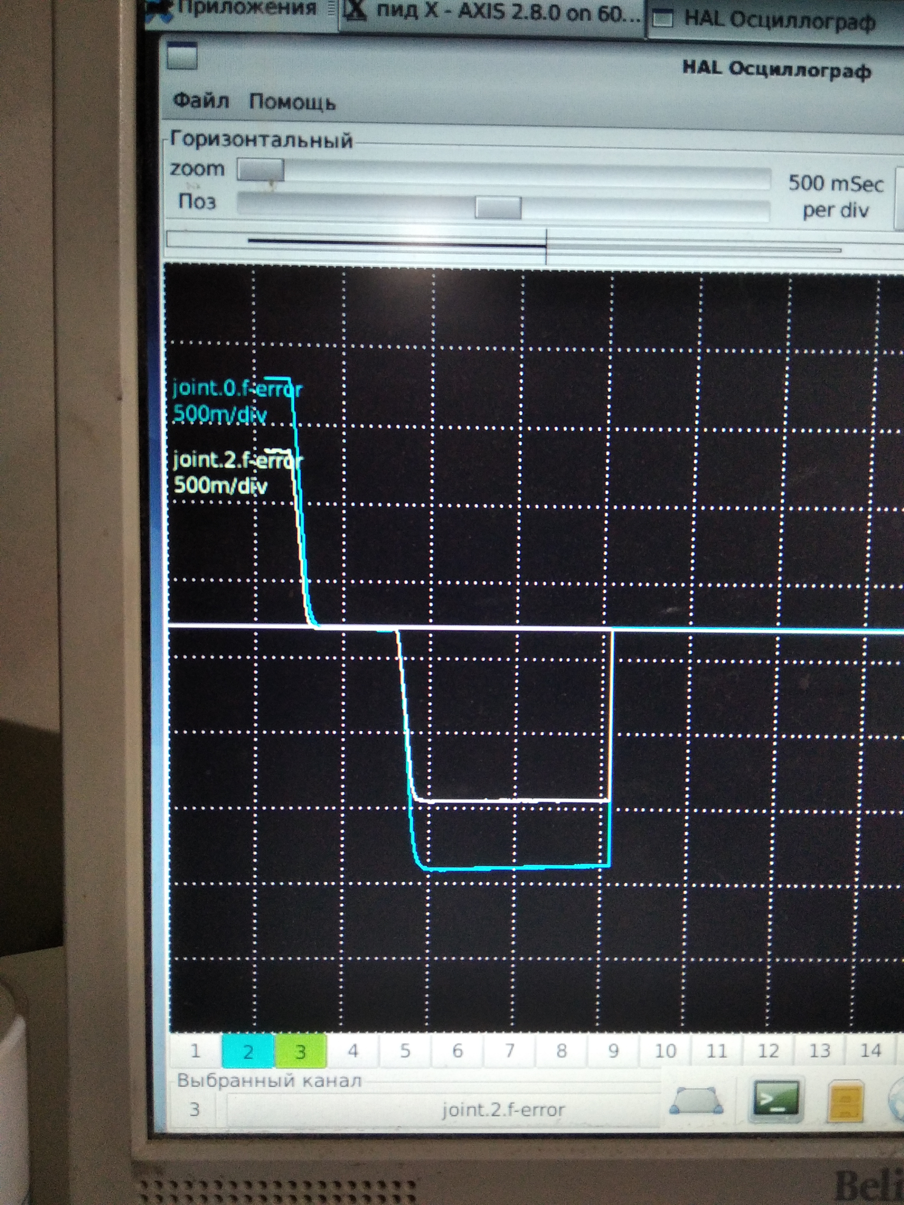

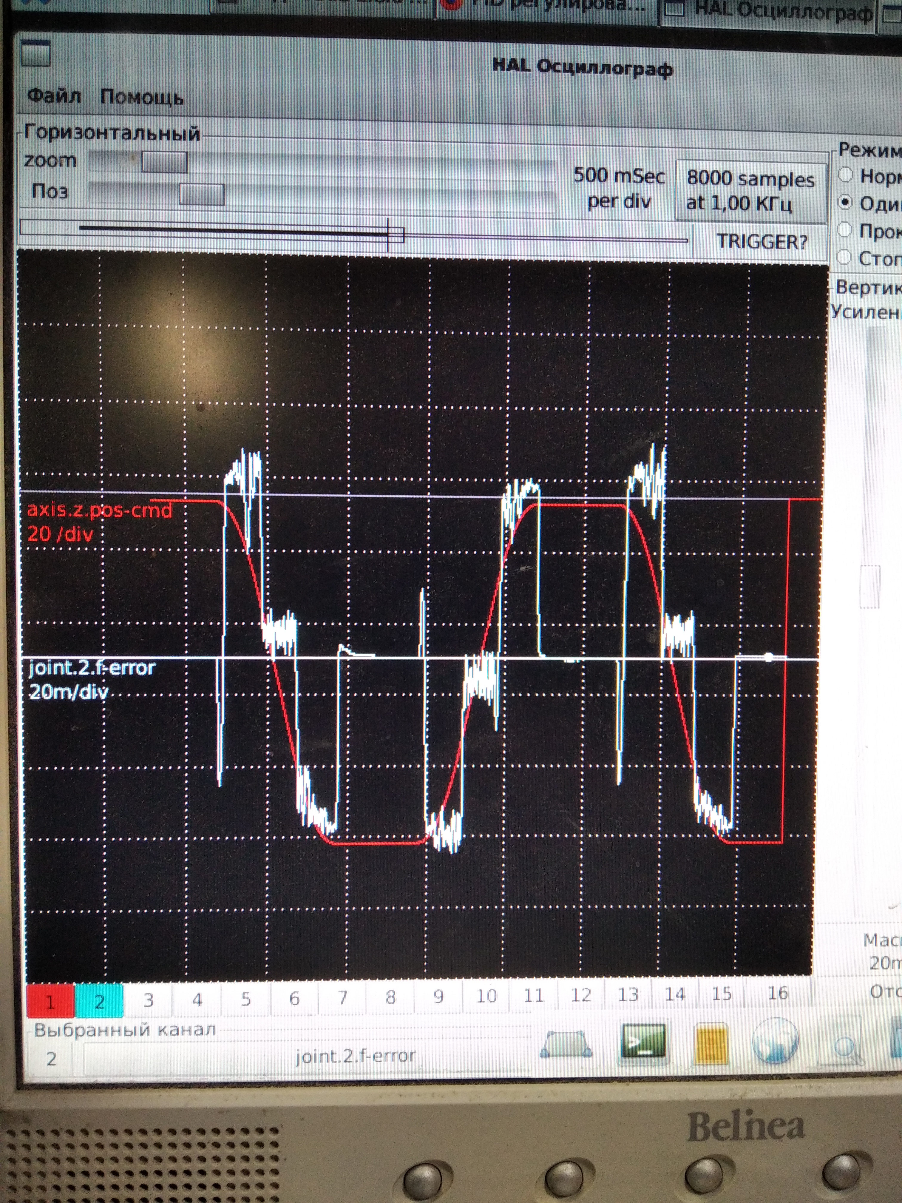

IMG_20211018_192512_1.jpg (3068 просмотров) <a class='original' href='./download/file.php?id=199074&mode=view' target=_blank>Загрузить оригинал (5.66 МБ)</a>
Это в режиме выполнения УП.
IMG_20211020_135823_1.jpg (2984 просмотра) <a class='original' href='./download/file.php?id=199077&mode=view' target=_blank>Загрузить оригинал (5.43 МБ)</a>
Это в ручном режиме с клавиатуры
Последний раз редактировалось Kulibin74 20 окт 2021, 14:42, всего редактировалось 1 раз.

по верхнему графику, который прямо идеальный я-б так сказал, не хватает ff1 (или добавили лишнего, но эт вряд-ли).
по второму графику сне НИФИГА не понятно!.
Плавное отставание графика говорит о недостаточности момента двигателя!!! если у вас резкое изменение (f-error как на верхнем графике) идет до определенной скорости, а потом начинается плавное, то это значит недостаточное питание двигателей. смотрите БП в момент макс скорости. может проседает. приводу просто неоткуда брать.
Еще плавное отставание может быть если ускорения выставлены слишком сильно. привод с этой массой банально не успевает разогнаться.

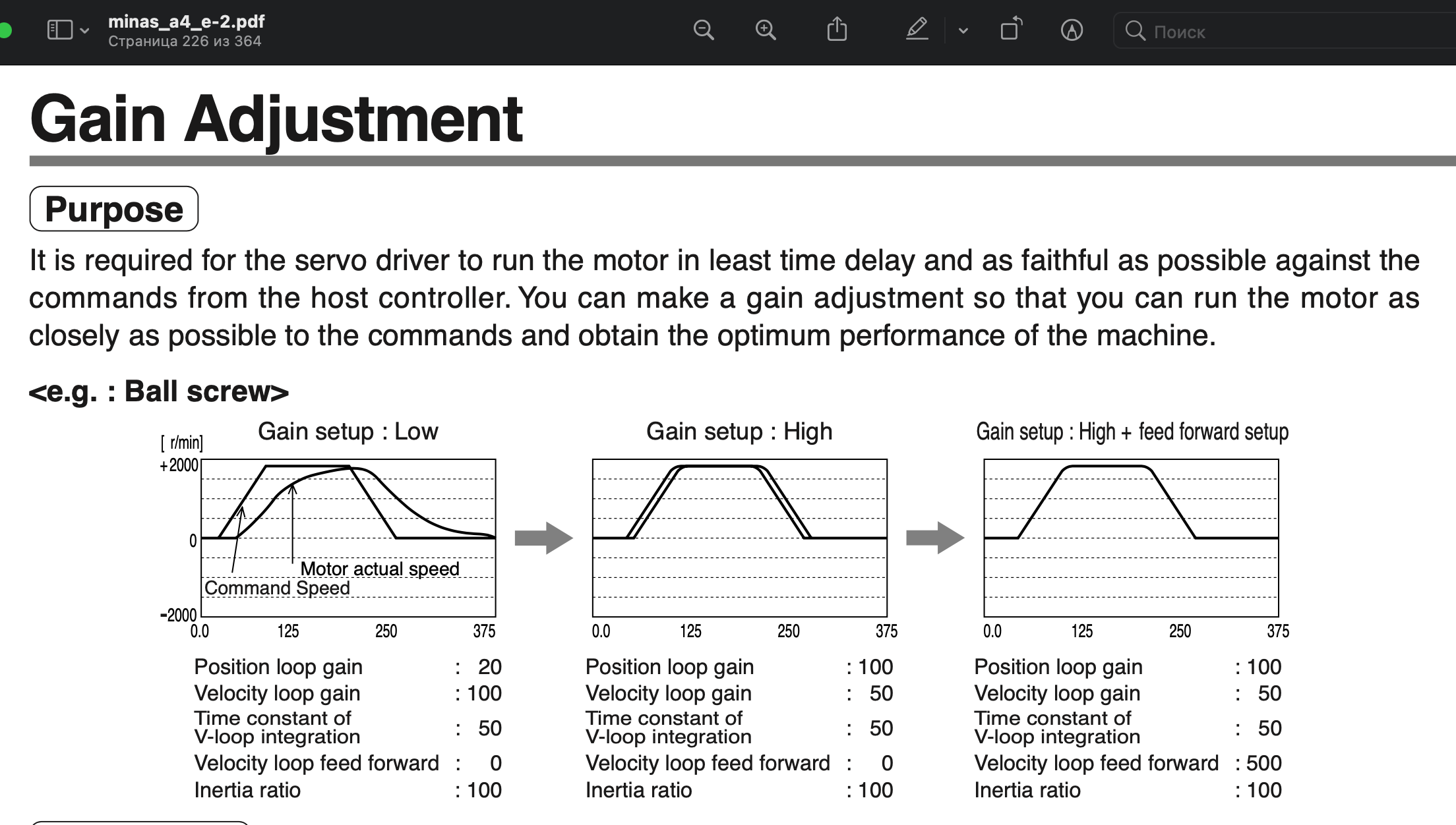

Сама серва, со своих кнопок едет СО СВОИМИ параметрами (скорость и ускорение). Обычно они значительно круче чем то что в LCNC.
PID сервы и PID LCNC накладываются друг на друга. Поэтому надо настроить правильные параметры в серве, а потом в LCNC подогнать для оптимальных значений скоростей и ускорений в конфиге. Серва должна иметь запас по ускорению и скорости.
Вероятно LCNC не успевает отследить перемещение, так как это обычный комп. А в серве стоит спец процессор который заточен именно под управлением мотором.
У меня тоже серва матает суппорт токарника с диким ускорением, а при управлении из LCNC даже близко не так.
Для совмещения графика задания и реального положения в сервах предусмотрены параметры предугадывания и усиления входного сигнала.
Надо настраивать параллельно. И смотреть графики не только в халскопе, а в серве тоже.
К тому же в серве настраивается частота тока, сила тока, инерционность нагрузки и тп. Если это не правильно подобрано, то LCNC не справится никогда.
Иба LCNC будет пытаться компенсировать рассогласование увеличением частоты импульсов на выходе, а серва не совсем поймет что от нее хотят. И вот эта инертность возрастания тока в моторе по увеличению частоты импульсов и даст плавность графика.

Снимок экрана 2021-10-20 в 15.42.03.png (2979 просмотров) <a class='original' href='./download/file.php?id=199081&mode=view' target=_blank>Загрузить оригинал (329.55 КБ)</a>
Dmaster писал(а): в серве стоит нечто подобное, но по дешевле.
Вопрос не в стоимости проца или его мощности. А в пути прохождения сигнала от энкодера до входного (для сервы) сигнала управления (реакции системы).
Энкодер сервы попадает на выходные контакты сервопака через софтовый конвертер, параметры которого задаются в параметрах сервы. Значит серва видит энкодер раньше чем ЧПУ.

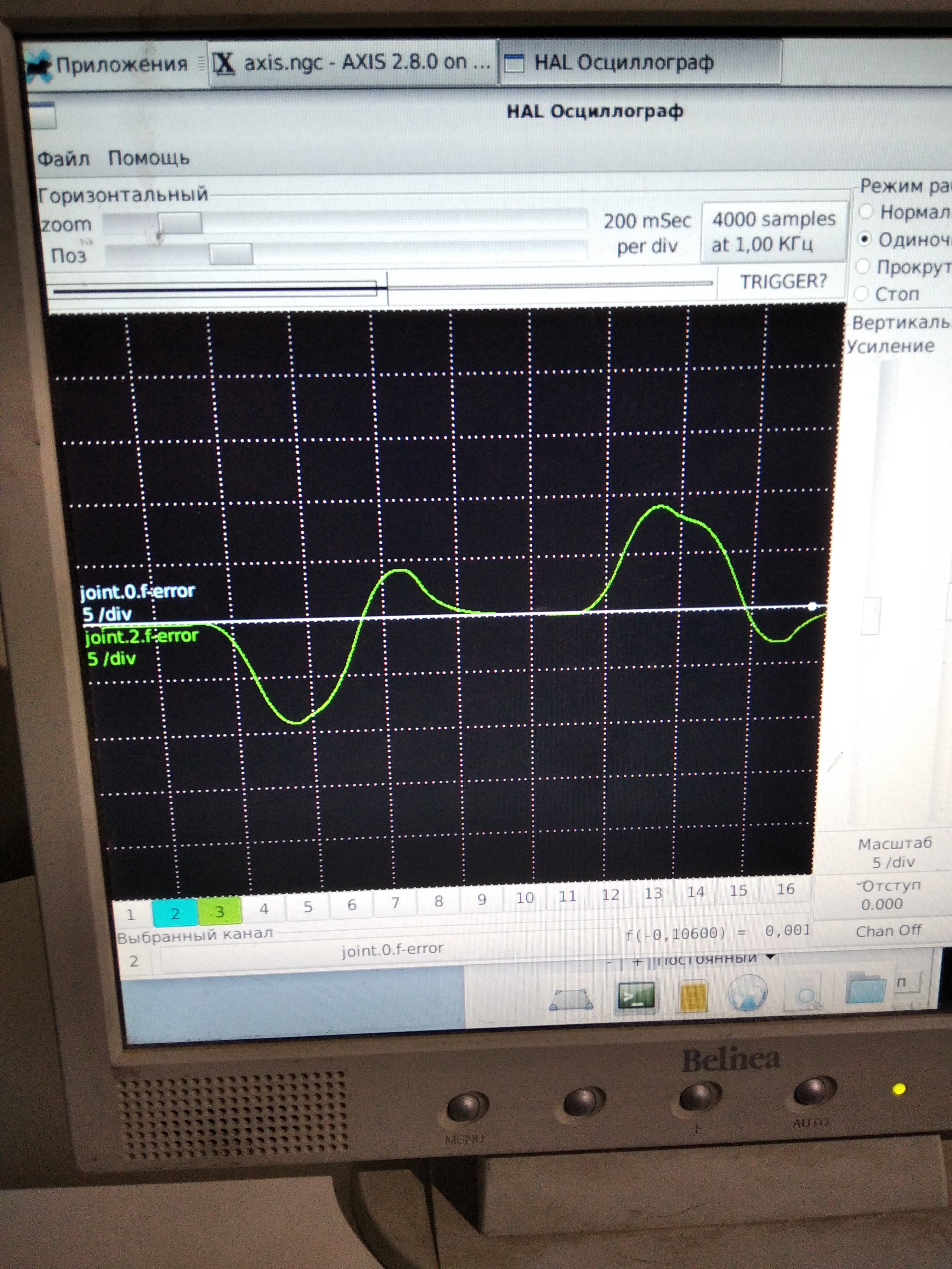

Есть ещё управление скорость/положение, про управление моментам говорить не буду.
Добился я всё-таки результата на 18 м/мин всё бегает. И от клавы и из программы.
Уменьшил показатели PI в сервопаках( усилителях)
Поднял P в линуксснс...
IMG_20211020_183849_1.jpg (2939 просмотров) <a class='original' href='./download/file.php?id=199085&mode=view' target=_blank>Загрузить оригинал (5.45 МБ)</a>
Не нравится только небольшая колбасня в графике ошибки оси Z.
Кто подскажет в каких единицах измерения показатели PID в Линуксснс?
Завтра пильну алюминий, проверю овальность... По идее должна уйти в тысячные (их всё равно мне нечем измерить) или хотя бы в сотые...
Тему можно пометить, решено, не знаю как...
