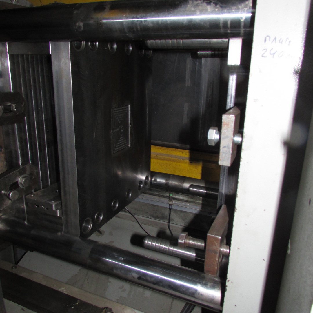

Сделали пробную прессформу 400х500. Колонки куплены с Китая. Интересно сделаны колонки. В месте где колонки запрессовываются, имеется утолщение на 5 соток. Надо расточить отверстия чтобы колонка заходило по скользящей в плиту. А расширение обеспечивает посадку. Ждем с Китая толкатели, литники, знаки ...
IMG_1411 (Копировать).JPG (9724 просмотра) <a class='original' href='./download/file.php?id=195543&mode=view' target=_blank>Загрузить оригинал (173.48 КБ)</a>
