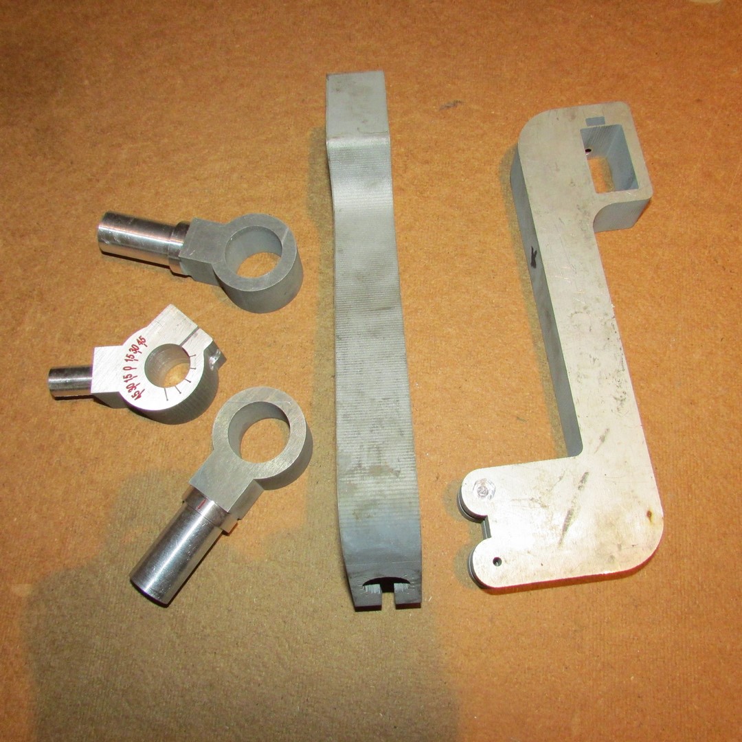

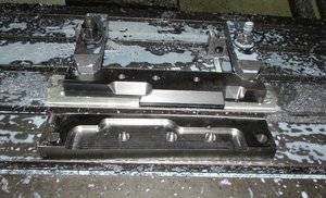

Крепления для станка.
90% сделано на эрозии, 10% фрезерный станок.
IMG_0999 (Копировать).JPG (15063 просмотра) <a class='original' href='./download/file.php?id=176913&mode=view' target=_blank>Загрузить оригинал (283.39 КБ)</a>
IMG_1003 (Копировать).JPG (15063 просмотра) <a class='original' href='./download/file.php?id=176914&mode=view' target=_blank>Загрузить оригинал (305.11 КБ)</a>

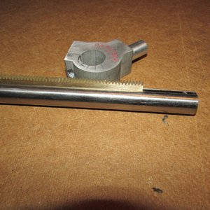

Зубчатая рейка тоже на эрозии сделана.

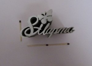

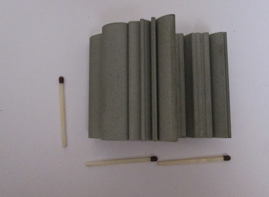

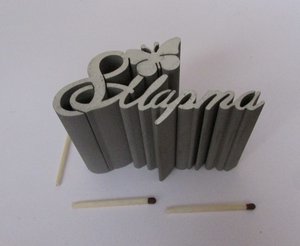

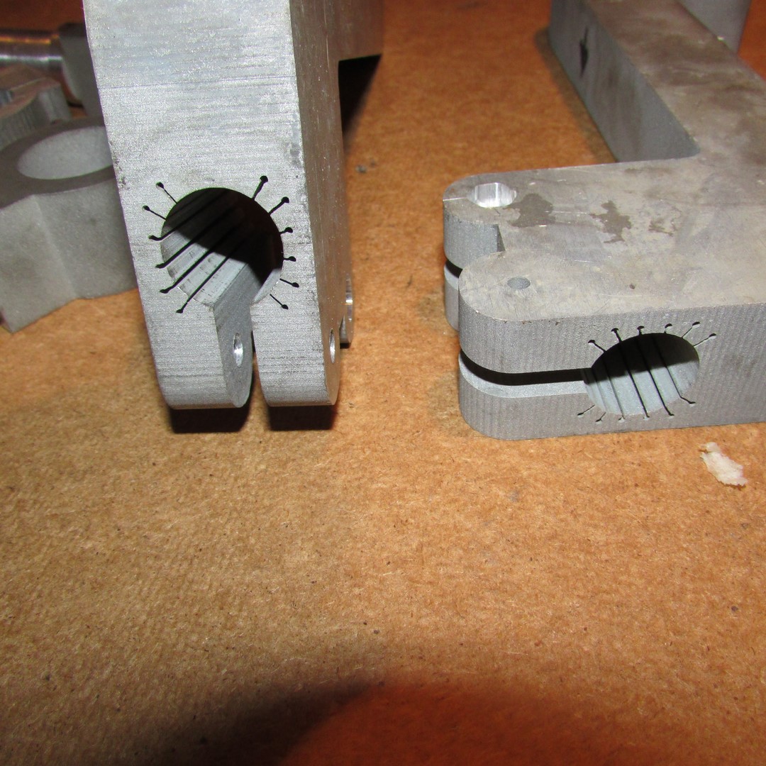

ПодароШек :roll:
Ал, толщина 60мм, резалось 12 часов.
IMG_1012 (Копировать).JPG (14919 просмотров) <a class='original' href='./download/file.php?id=177873&mode=view' target=_blank>Загрузить оригинал (153.44 КБ)</a>
IMG_1014 (Копировать).JPG (14919 просмотров) <a class='original' href='./download/file.php?id=177875&mode=view' target=_blank>Загрузить оригинал (156.85 КБ)</a>
IMG_1013 (Копировать).JPG (14919 просмотров) <a class='original' href='./download/file.php?id=177874&mode=view' target=_blank>Загрузить оригинал (163.43 КБ)</a>

Оценила хоть?)
Re: Наш цех.
Umnik писал(а):Оценила хоть?)
Пришлось делать 5шт. Шибко многим захотелось. Эт нужно в руках покрутить, чтоб понять ;)

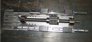

Ось Z на один проектик. Нижняя плита длиной 1000мм, толщина 30мм. Рельсы 30мм, ШВП 50мм.
IMG_1038 (Копировать).JPG (12202 просмотра) <a class='original' href='./download/file.php?id=180744&mode=view' target=_blank>Загрузить оригинал (191.1 КБ)</a>

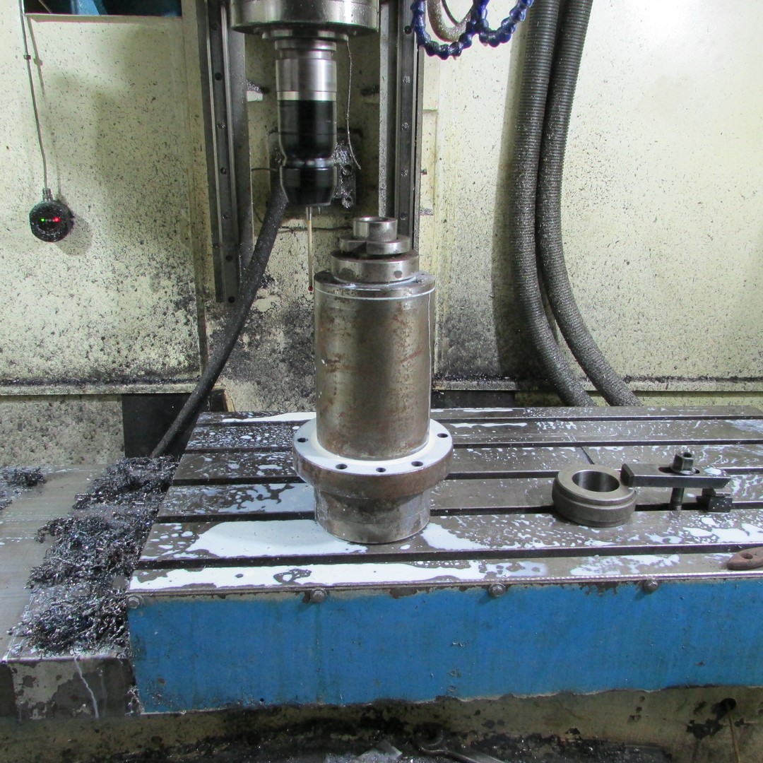

Длины штангеля не хватает чтобы померить диаметр шпинделя. Калибруем ренишоу по калибру, измеряем шпиндель.
IMG_1042 (Копировать).JPG (12202 просмотра) <a class='original' href='./download/file.php?id=180745&mode=view' target=_blank>Загрузить оригинал (367.62 КБ)</a>

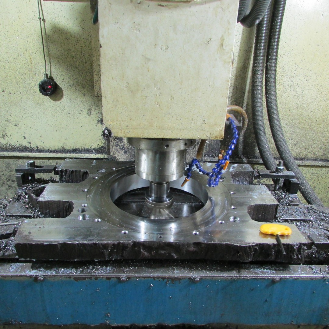

Расточка отверстия в штампе ф300мм. Китайской расточкой. Неплохая штуковина ;)
IMG_1070 (Копировать).JPG (11307 просмотров) <a class='original' href='./download/file.php?id=181983&mode=view' target=_blank>Загрузить оригинал (338.96 КБ)</a>

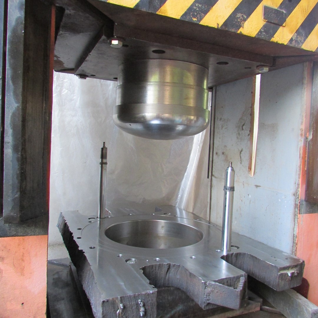

Штамп на испытании.

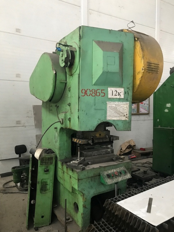

Купили:
Пресс кривошипный 100тонн. Фото пресса взял с инета.

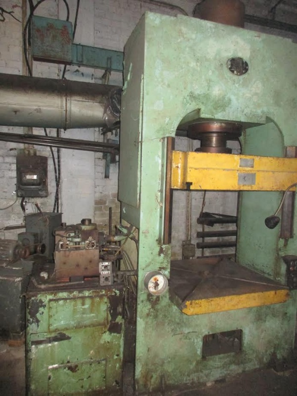

Пресс гидравлический 250 тонн. Фото пресса взял с инета.
пресс 250.jpg (10276 просмотров) <a class='original' href='./download/file.php?id=187778&mode=view' target=_blank>Загрузить оригинал (145.12 КБ)</a>

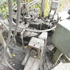

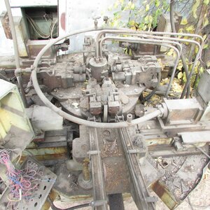

Станок который непонятно как называется. Название станка по модели не гуглится. У станка стол карусельный. Имеется 4ре шпинделя. Деталь подается в станок автоматом, зажимается гидравликой. Обрабатывается шпинделем №1. Потом стол поворачивается на след. позицию и обрабатывается шпинделем №2 И так до 4х шпинделей.
IMG_1295 (Копировать).JPG (10276 просмотров) <a class='original' href='./download/file.php?id=187776&mode=view' target=_blank>Загрузить оригинал (372.06 КБ)</a>
IMG_1297 (Копировать).JPG (10276 просмотров) <a class='original' href='./download/file.php?id=187777&mode=view' target=_blank>Загрузить оригинал (389.21 КБ)</a>

Хоть видос выложишь ,когда этот шайтан арба заведешь?
Re: Наш цех.
Chili писал(а): ↑ Хоть видос выложишь ,когда этот шайтан арба заведешь?
Брали прессы, этот отдали в нагрузку. Есть идеи как его применить, но будет это не скоро.

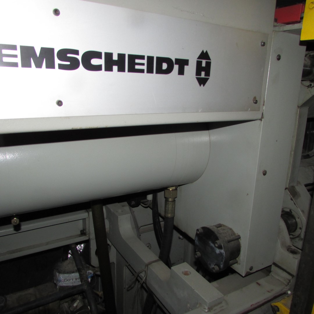

С месяц назад купили ТПА на 200кубиков.
Станок немец. На станке стоит 3 линейки резистивные. Смыкание, впрыск, ход толкателя по линейкам. Разрешение линеек при длине 500мм = 0,1мм

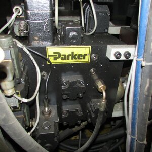

гидравлика Паркер.
IMG_1412 (Копировать).JPG (9728 просмотров) <a class='original' href='./download/file.php?id=195544&mode=view' target=_blank>Загрузить оригинал (246.85 КБ)</a>

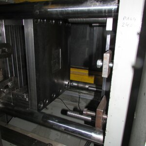

Сделали пробную прессформу 400х500. Колонки куплены с Китая. Интересно сделаны колонки. В месте где колонки запрессовываются, имеется утолщение на 5 соток. Надо расточить отверстия чтобы колонка заходило по скользящей в плиту. А расширение обеспечивает посадку. Ждем с Китая толкатели, литники, знаки ...
IMG_1411 (Копировать).JPG (9728 просмотров) <a class='original' href='./download/file.php?id=195543&mode=view' target=_blank>Загрузить оригинал (173.48 КБ)</a>

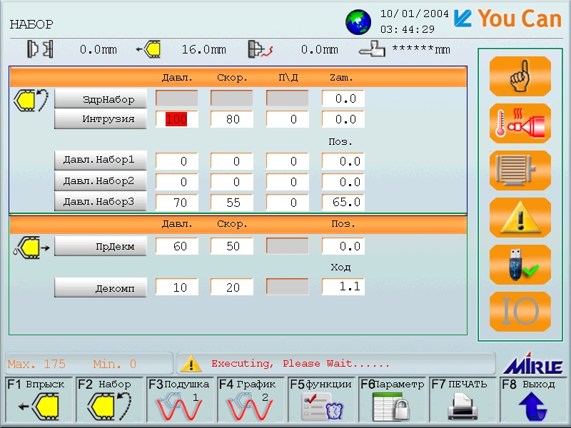

Стойка модернизирована, Тайвань. в ней разбираться и разбираться.
0501-1001034429.jpg (9728 просмотров) <a class='original' href='./download/file.php?id=195545&mode=view' target=_blank>Загрузить оригинал (154.57 КБ)</a>

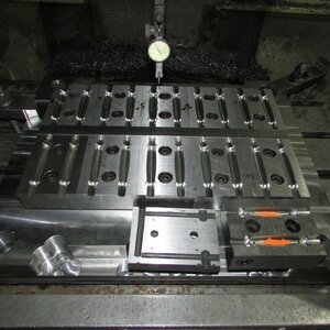

Формообразующие для 20 местной прессформы. Внутри блоков каналы для охлаждающей воды.
Резка, обдирка заготовок.
Черновое фрезерование, сверление, резьбонарезание.
Закалка, отпуск.
Шлифовка.
Чистовое фрезерование закаленной стали 43-45HRC.
Эрозионная резка отверстий.
Один блок разорвало при закалке(на фото спереди), по внутренним водяным каналам.
IMG_1419 (Копировать).JPG (9596 просмотров) <a class='original' href='./download/file.php?id=196205&mode=view' target=_blank>Загрузить оригинал (267.2 КБ)</a>
Осталось чуть чуть доработать напильником :freak:

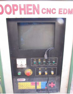

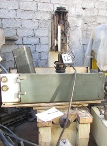

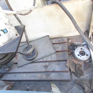

Купили EDM эрозионо прошивной. 50А. Стол 400*700. На всех осях линейки.
ЧПУ под замену. Хочется иметь обработку в 3-4осях, а не в одной Z как сейчас.
Ось Z с двумя моторами. Что хорошо для использовании станка как супердрель, и как прошивной.
IMG_1440 (Копировать).JPG (9352 просмотра) <a class='original' href='./download/file.php?id=198286&mode=view' target=_blank>Загрузить оригинал (310.97 КБ)</a>
IMG_1441 (Копировать).JPG (9352 просмотра) <a class='original' href='./download/file.php?id=198287&mode=view' target=_blank>Загрузить оригинал (260.95 КБ)</a>
IMG_1442 (Копировать).JPG (9352 просмотра) <a class='original' href='./download/file.php?id=198288&mode=view' target=_blank>Загрузить оригинал (166 КБ)</a>

прям наш напоминает, там винда 95.. 😏
Re: Наш цех.
steals_y2k писал(а): ↑ прям наш напоминает, там винда 95..
У нас ДОС. Даже винчестера нет в компьютере. В ISA вставляется плата с ПЗУ, в которую зашита программа. Это у них такая лицензия :)
steals_y2k , если не сложно сфоткай у себя экран с настройками генератора. Мин. и макс. время импульсов интересует.

aftaev писал(а): ↑ У нас ДОС. Даже винчестера нет в компьютере. В ISA вставляется плата с ПЗУ, в которую зашита программа. Это у них такая лицензия
и то хорошо. представь искать сейчас иде на 20-40М? 😏
aftaev писал(а): ↑ Мин. и макс. время импульсов интересует.
во вторник посмотрю
у нас не такая немного. с бесконечной проволокой.
там только ток и напряжение.
Re: Наш цех.
steals_y2k писал(а): ↑ у нас не такая немного. с бесконечной проволокой.
Наша сегодня частично зафурычила :)
