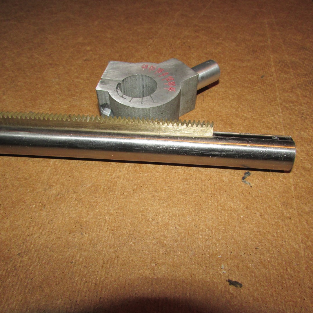

Крепления для станка.
90% сделано на эрозии, 10% фрезерный станок.
IMG_0999 (Копировать).JPG (15065 просмотров) <a class='original' href='./download/file.php?id=176913&mode=view' target=_blank>Загрузить оригинал (283.39 КБ)</a>
IMG_1003 (Копировать).JPG (15065 просмотров) <a class='original' href='./download/file.php?id=176914&mode=view' target=_blank>Загрузить оригинал (305.11 КБ)</a>
Зубчатая рейка тоже на эрозии сделана.
IMG_1005 (Копировать).JPG (15065 просмотров) <a class='original' href='./download/file.php?id=176915&mode=view' target=_blank>Загрузить оригинал (305.21 КБ)</a>

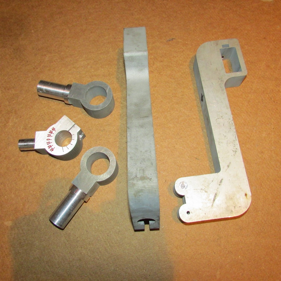

ПодароШек :roll:
Ал, толщина 60мм, резалось 12 часов.
IMG_1012 (Копировать).JPG (14921 просмотр) <a class='original' href='./download/file.php?id=177873&mode=view' target=_blank>Загрузить оригинал (153.44 КБ)</a>
IMG_1014 (Копировать).JPG (14921 просмотр) <a class='original' href='./download/file.php?id=177875&mode=view' target=_blank>Загрузить оригинал (156.85 КБ)</a>
IMG_1013 (Копировать).JPG (14921 просмотр) <a class='original' href='./download/file.php?id=177874&mode=view' target=_blank>Загрузить оригинал (163.43 КБ)</a>

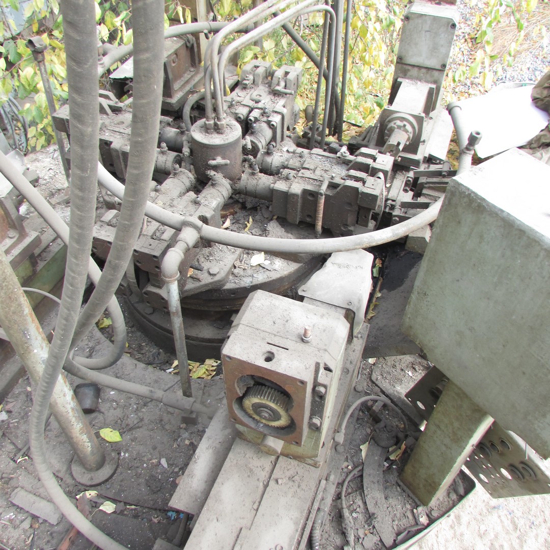

Станок который непонятно как называется. Название станка по модели не гуглится. У станка стол карусельный. Имеется 4ре шпинделя. Деталь подается в станок автоматом, зажимается гидравликой. Обрабатывается шпинделем №1. Потом стол поворачивается на след. позицию и обрабатывается шпинделем №2 И так до 4х шпинделей.
IMG_1295 (Копировать).JPG (10278 просмотров) <a class='original' href='./download/file.php?id=187776&mode=view' target=_blank>Загрузить оригинал (372.06 КБ)</a>
IMG_1297 (Копировать).JPG (10278 просмотров) <a class='original' href='./download/file.php?id=187777&mode=view' target=_blank>Загрузить оригинал (389.21 КБ)</a>

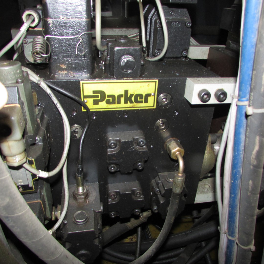

С месяц назад купили ТПА на 200кубиков.
Станок немец. На станке стоит 3 линейки резистивные. Смыкание, впрыск, ход толкателя по линейкам. Разрешение линеек при длине 500мм = 0,1мм
IMG_1410 (Копировать).JPG (9730 просмотров) <a class='original' href='./download/file.php?id=195542&mode=view' target=_blank>Загрузить оригинал (144 КБ)</a>
гидравлика Паркер.
IMG_1412 (Копировать).JPG (9730 просмотров) <a class='original' href='./download/file.php?id=195544&mode=view' target=_blank>Загрузить оригинал (246.85 КБ)</a>
