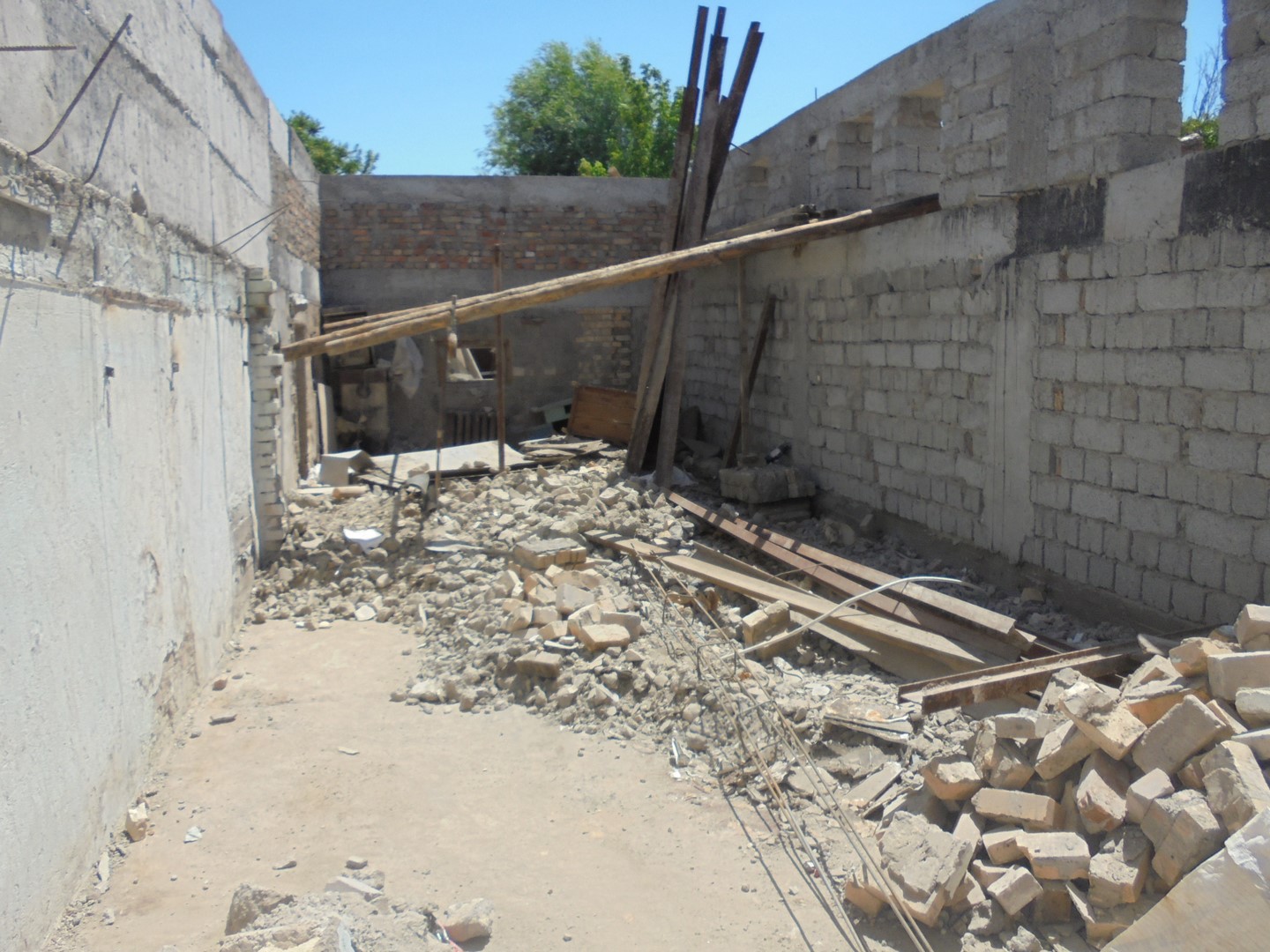

После покупки ОЦ выяснилось что его некуда ставить :hehehe: .
Потихоньку строим новый цех.
Поломали старый гараж
Наростили высоту с 2.2м до 3.5м

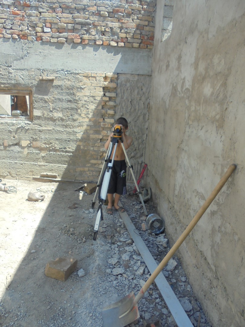

DSC05232 (Копировать).JPG (31312 просмотров) <a class='original' href='./download/file.php?id=119713&mode=view' target=_blank>Загрузить оригинал (386.84 КБ)</a>
DSC05233 (Копировать).JPG (31312 просмотров) <a class='original' href='./download/file.php?id=119714&mode=view' target=_blank>Загрузить оригинал (362.73 КБ)</a>

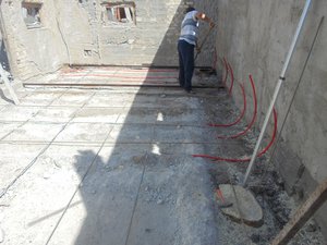

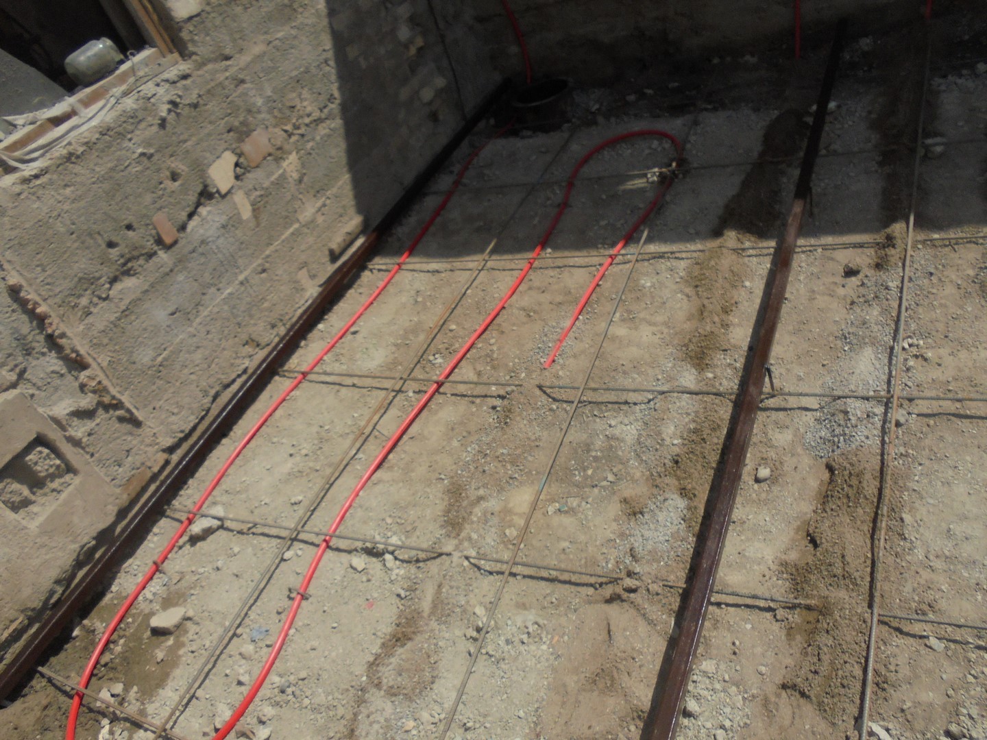

Будут теплые полы, так дешевше
DSC05252 (Копировать).JPG (31312 просмотров) <a class='original' href='./download/file.php?id=119716&mode=view' target=_blank>Загрузить оригинал (410.41 КБ)</a>
DSC05254 (Копировать).JPG (31312 просмотров) <a class='original' href='./download/file.php?id=119717&mode=view' target=_blank>Загрузить оригинал (378.73 КБ)</a>

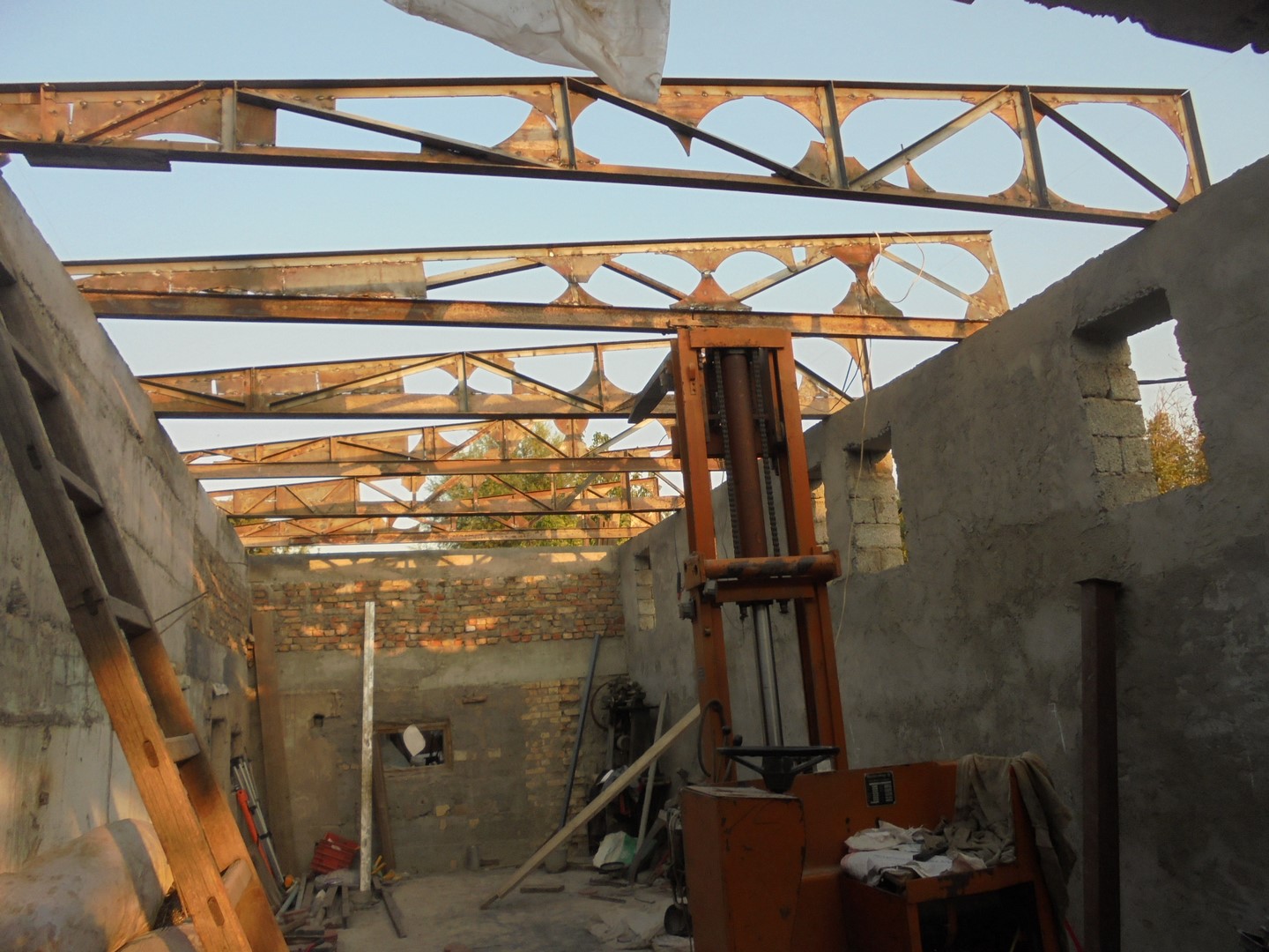

Сварили формы из того что было, электроштабелером подняли

aftaev писал(а): Будут теплые полы, так дешевше
У нас принято теплые полы утеплять пенопластом, чтобы землю не греть.

я у себя в доме делал так:
Выравниваем желтый песок и трамбуем, потом слой пенопласта (300 мм), гидроизоляция (полиэтилен 200мкм), фольгопласт естественно фольгой наверх, что-бы получить отражающий эффект, арматурная сетка на подпорках, трубы к сетке. Весь бутерброд обильно (7 см) залить бетоном. Но для промышленных полов наверно надо пены поменьше, бетона побольше.

neonas писал(а):фольгопласт естественно фольгой наверх
aftaev писал(а): А фольгопласт https://www.google.kz/search?q=%D1%84%D ... 29&bih=598 ложат и какой стороной куда?
Цемент отлично фольгу разъедает, так что явно фольгой вниз.
Только вместо рулонных я бы посоветовал квадраты - укладывать рулон замудохаетесь - вспучивается.
Квадраты раскидал, скотчем проклеил и вперед.
Химия: бетон щелочная среда которая хавает Ал. Фольга, это Ал. Раньше пенобетон делали так: в бетон добавляли больше извести или щелочи и бросали Ал порошок. Ал вступал в реакцию и выделялся газ. Мож отковырть бетон и посмотреть на отражающий эффект :)
neonas писал(а):У нас принято теплые полы утеплять пенопластом, чтобы землю не греть.
Когда мы строили теплицу сделали точно также. На землю трубы пластиковые, прижали их чтоб не "всплыли" и залили тупо бетоном 50мм. Это увидел один спец по теплым полам и долго доказывал мне что мы будем греть землю и зимой во круг вашей теплицы на пару метров все растаит и будут цвести подснежники :)
На что я возражал, что до центра земли не прогреем и земля не такой и хороший проводник тепла, и получим еще аккумулятор тепла.
Наступила зима. Можно было ходить по полу босиком, он был теплый, а во круг теплицы даже на мм не растаял снег. Но когда были перепады с газом, земля работала как аккумулятор ;)
Для нас это пройденный опыт!

У нас в баке с СОЖ ТЭН на 2квт + термостат. Когда морозы, включаем СОЖ пока по медным трубкам и револьверке пробежит, где нибудь замерзнет. Проще теплые полы чем несколько станков отогревать ;)

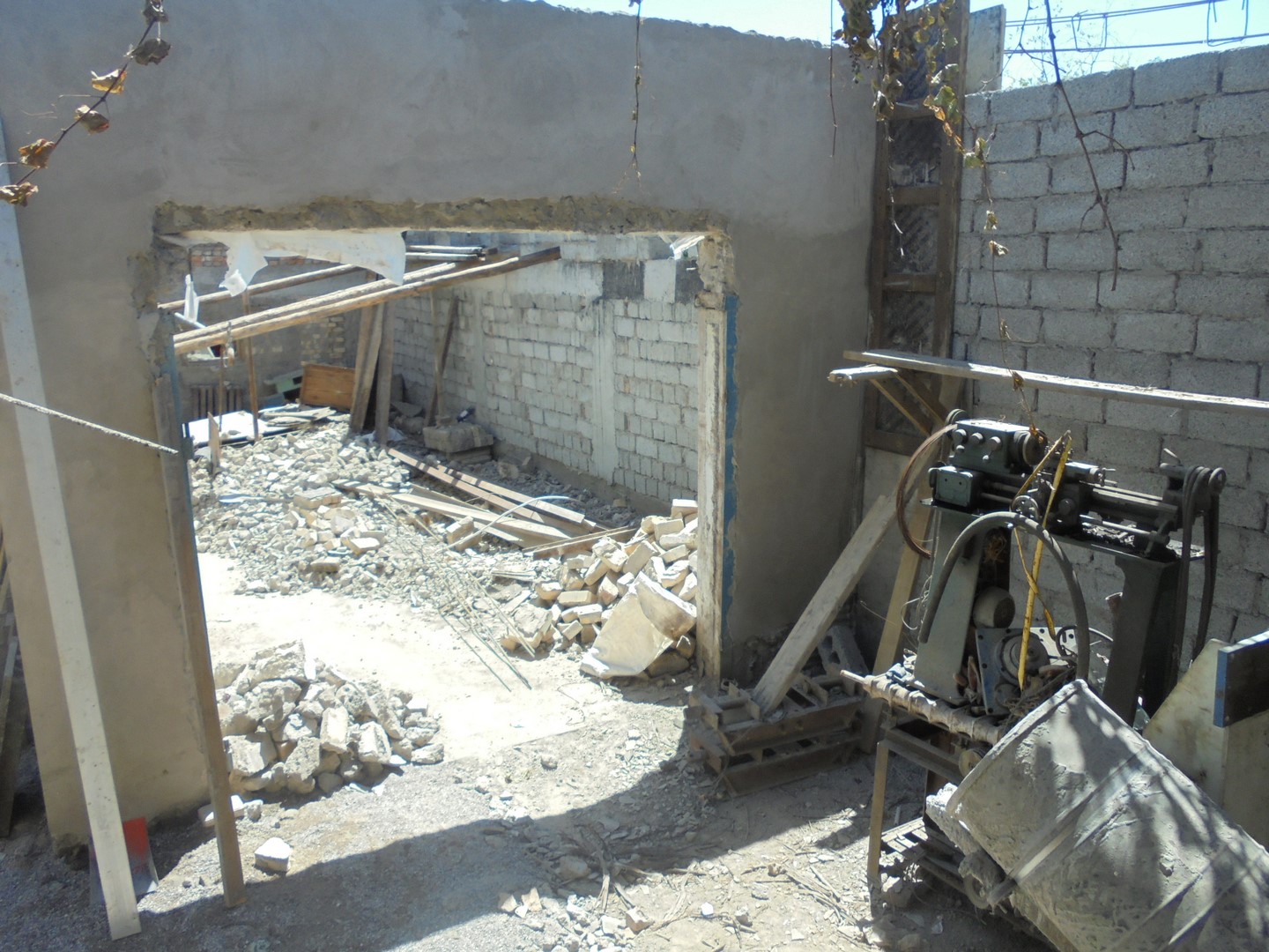

На четвертой фотке че? плашка деревянная или дерево росло? А не было возможности колонны вывести и пояс, и потом крышу?

Chili писал(а):плашка деревянная или дерево росло?
Старое дерево.
Chili писал(а):А не было возможности колонны вывести и пояс
Там два пояса и все армированные. Правая стена новая и там колоны 400х400. Сверху сейсмопояс армированный с закладными. К ним и приварены фермы.

С теплыми полами у нас давно пройденный этап в теплице. Уже несколько лет работают так, и все путем. Не охота мне ставить 5тонный станок на пол с пенопластом :) Грунт утрамбовывали кузнечиком, потом армировали и заливали.

aftaev писал(а): Сварили формы из того что было, электроштабелером подняли
Перевёл шайтан-машину на бензин?
Re: Наш цех.
Карабас писал(а):Перевёл шайтан-машину на бензин?
Она давно на бензин переведена, но медленно ездит :)
