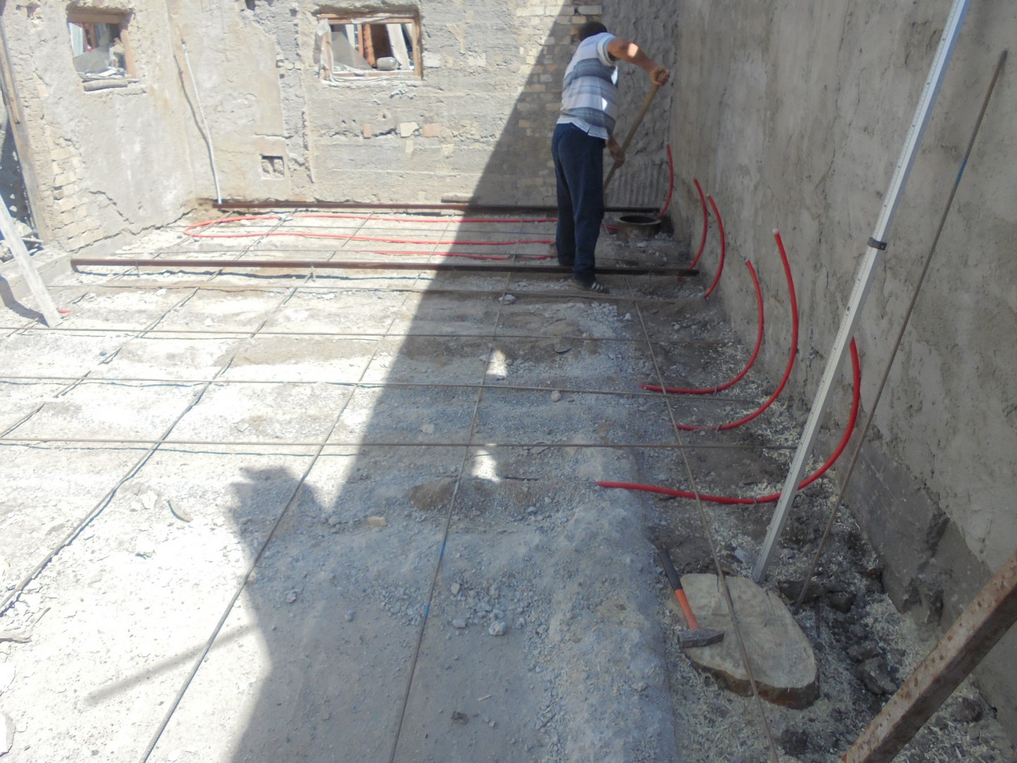

Будут теплые полы, так дешевше

aftaev писал(а): Будут теплые полы, так дешевше
У нас принято теплые полы утеплять пенопластом, чтобы землю не греть.

neonas писал(а):У нас принято теплые полы утеплять пенопластом, чтобы землю не греть.
А фольгопласт https://www.google.kz/search?q=%D1%84%D ... 29&bih=598 ложат и какой стороной куда?

я у себя в доме делал так:
Выравниваем желтый песок и трамбуем, потом слой пенопласта (300 мм), гидроизоляция (полиэтилен 200мкм), фольгопласт естественно фольгой наверх, что-бы получить отражающий эффект, арматурная сетка на подпорках, трубы к сетке. Весь бутерброд обильно (7 см) залить бетоном. Но для промышленных полов наверно надо пены поменьше, бетона побольше.

neonas писал(а):фольгопласт естественно фольгой наверх
aftaev писал(а): А фольгопласт https://www.google.kz/search?q=%D1%84%D ... 29&bih=598 ложат и какой стороной куда?
Цемент отлично фольгу разъедает, так что явно фольгой вниз.
Только вместо рулонных я бы посоветовал квадраты - укладывать рулон замудохаетесь - вспучивается.
Квадраты раскидал, скотчем проклеил и вперед.
Химия: бетон щелочная среда которая хавает Ал. Фольга, это Ал. Раньше пенобетон делали так: в бетон добавляли больше извести или щелочи и бросали Ал порошок. Ал вступал в реакцию и выделялся газ. Мож отковырть бетон и посмотреть на отражающий эффект :)
Когда мы строили теплицу сделали точно также. На землю трубы пластиковые, прижали их чтоб не "всплыли" и залили тупо бетоном 50мм. Это увидел один спец по теплым полам и долго доказывал мне что мы будем греть землю и зимой во круг вашей теплицы на пару метров все растаит и будут цвести подснежники :)
На что я возражал, что до центра земли не прогреем и земля не такой и хороший проводник тепла, и получим еще аккумулятор тепла.
Наступила зима. Можно было ходить по полу босиком, он был теплый, а во круг теплицы даже на мм не растаял снег. Но когда были перепады с газом, земля работала как аккумулятор ;)
Для нас это пройденный опыт!

Все дело в количестве использованного тепла. А в принципе и палатку можно натопить.
П.С. Пол теплый, много гранул не кушает, так-что ковырять не буду, не уговорите :hehehe:

aftaev писал(а):земля не такой и хороший проводник тепла, и получим еще аккумулятор тепла.
шаг мне кажется для этой цели маловат, да и глубина промерзания значительно больше, не на долго будет аккумулировать :)

sn0wflake писал(а):шаг мне кажется для этой цели маловат
Не факт что вообще теплые полы будем включать или отапливать. У нас зимы теплые и короткие. Трубы закопали на всякий случай, мож пригодятся.
sn0wflake писал(а):да и глубина промерзания значительно больше, не на долго будет аккумулировать
Водопровод у нас закапывают на две лопаты. Не такая глубина промерзания как в большинстве регионов России ;)
С теплыми полами у нас давно пройденный этап в теплице. Уже несколько лет работают так, и все путем. Не охота мне ставить 5тонный станок на пол с пенопластом :) Грунт утрамбовывали кузнечиком, потом армировали и заливали.
Фольгой вверх.
