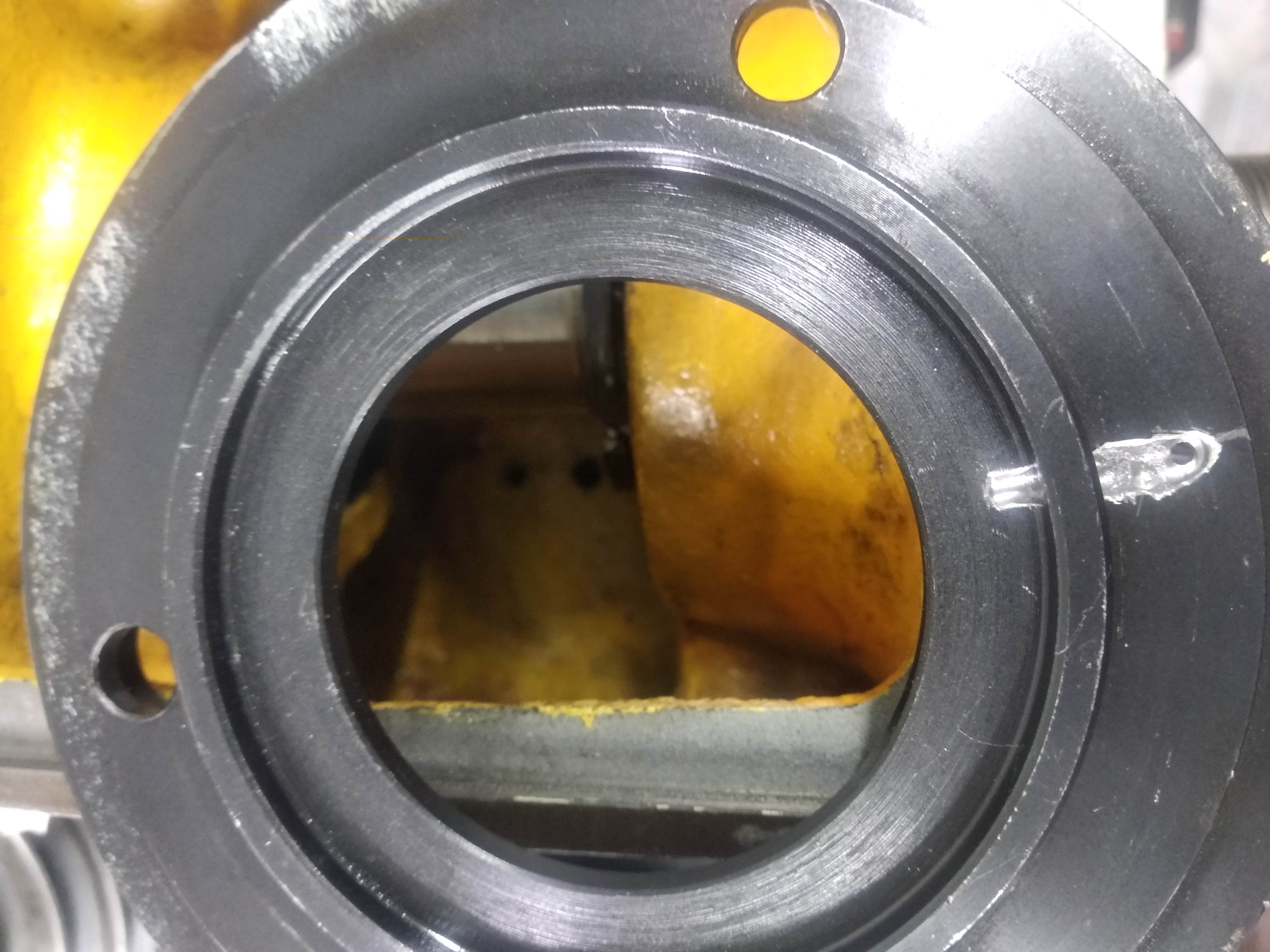

Сообщение ievgenij »
С подачей смазки в передние подшипники все оказалось просто. Достаточно подавать просто в сторону щели между корпусом бабки и гайки для выборки люфта масло струёй и очень быстро масло оказывается в подшипниках. А вот как быть с задним, вопрос пока остаётся открытым. Наверно придется снимать шпиндель полностью и делать масляные каналы. Иначе масло в зазор между телом шпинделя и защитной крышкой не проходит. Или подумать как масло с внешней стороны подвести
IMG_20210629_174214.jpg (4212 просмотров) <a class='original' href='./download/file.php?id=196356&mode=view' target=_blank>Загрузить оригинал (738.42 КБ)</a>

Посмотрим. Консистентную смазку из передних подшипников будет выдавливать нещадно из-за конусности внешних обойм. Выяснено опытным путем уже давно. Хотя я ещё пока рассматриваю вариант как раз, чтоб задний забить водостойкой смазкой и забыть
Первый канал для отвода масла из передних подшипников готов. Масло сбрасывается из передних подшипников внутрь передней бабки. Завтра отверстие в крышке заглушу винтом и займусь масляными каналами для заднего подшипника.

Сделал масло подводящие каналы и каналы для сброса масла внутрь передней бабки. каналы свою функцию исполняют. И покрасил заодно.
Теперь думаю над маслонасосом для передней бабки. Либо насос от скутера, либо пластинчатый. Хотя там и центробежного хватит. Сильного давления масла там не нужно.
